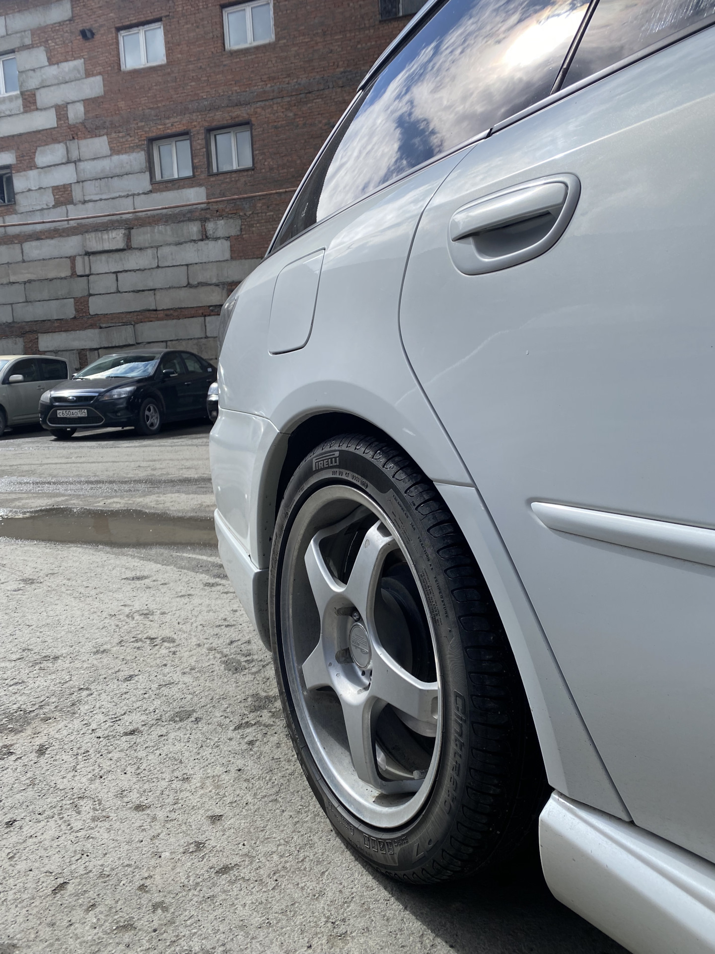

У меня на легаси BE задние пружины просели, как думаете можно эти пружины запихнуть в стойки бильштайн?
Приветствую. Эти серые? Бильштайны итак славятся своей зубодробильностью, а с этими пружинами будет еще жестче. Если такой вариант устраивает, то поставить можно. Задерет прилично, и просядет нескоро. Прошло уже 3 года, а арка на уровне стока (2пальца от 215/55/17 резины

Я купил стойки в сборе каябы голубые и на задних поменял на пружины как в этой записи, после установки машина выровнялась строго в горизонт… Для городской легаси самое то, но остановиться я не смог :( в результате воткнул кит от аута

55 профиль аутбек, 45 легаси, что в 17, что в 18.Околоштатного размера нет))))есть штатный и больший профиль, если я надену 55 поофиль, задние и передние арки будут шеркать.Проверено)
Ну на 34 вылете то точно)
Да, я когда колеса забирал, там была разина 225/55, чуть шире, и выше и она задевала, я сразу ее )Повезло, что 215/45 не трет, не лето, не зима, зад в аккурат в арку заходит мм в мм))

Вот так у меня, полностью при загрузке уходит в арку и нигде не целяет)
Там видишь с чем прикол: к задним колесам вообще претензий не было. Речь шла именно про передние подкрылки, их протирало шипами при вывороте колес больше чем пол оборота руля
