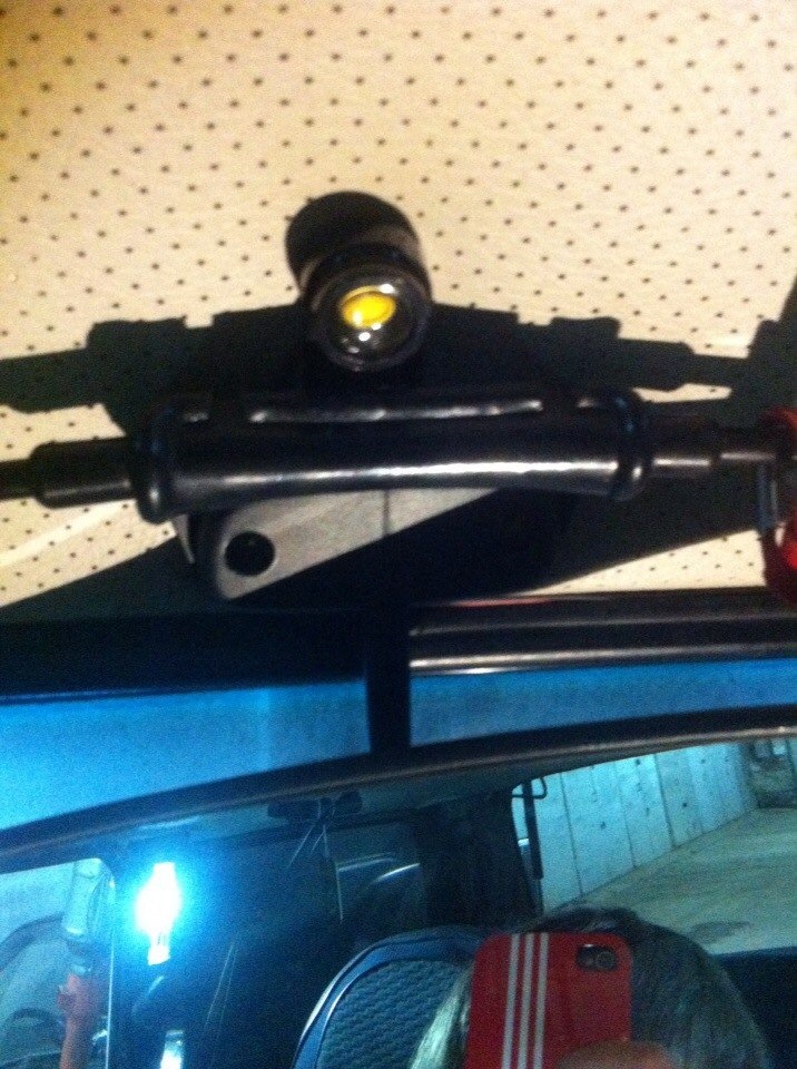

Всем известно кто ездит на нивухах что очень не хватает света на потолке, боковые светильнички не светят нихера, либо поставив мощные диоды светят прямо в глаза!
Как только купил данное авто понял что так невозможно и свет нужен) долго думал чтоб придумать, но мягкий потолок все портил(
Зайдя в магаз БИ БИ наткнулся на маленькую линзу с диодом( вродь называют орлиный глаз) стоит буквально рублей 130. думаю какнить приколхожу! заехав купив монтажного провода и кнопку от классики поехал устанавливать!
Подцепился к постоянному плюсу от каких-то из проводов))) минус на болт как всегда) Кнопку купил чуть другую пришлось напильником расширят посадочное место, кнопку надо было брать 9точкую(
провода провел под уплотнительной резинкой лобового стекла-стойка-бардачок и к кнопке)
Нашёл пластиковую пластинку обточил ее, зажал зеркалом и на нее приклеил глаз! ЯПолучилось очень даже четко, без идиных шрихов колхоза и т.д)

как прикрепил глаз непонятно(
я взял плостинку какуето пластиковую толщиной гдето 2 милиметра, я ее снял с воздуховода печки от ваз 2109 та фигня которая в салоне стоит из которой дует воздух! так вот я снял ту планку которая закрывает воздуховод чтоб не дуло))) и просто тупо кусачками покусал сделал боле мене форму, открутил зеркало подсунол ее под зеркало и закрутил) тем самымона прижаласб! после на 2х сторонем скоче приклеил глаз!

Приветствую! Вот получилось так, что я не понимаю в электрике, не мой конек!) Откуда запитовал провода на свет?
запитал от постоянного плюса идущего на ближний свет, тоесть свет горит без включения зажигания и тд. а минусм от ближайшего болта в кузов) я взял в бордочке, хотя проще былобы взять с потолка там где крепиться зеркало
