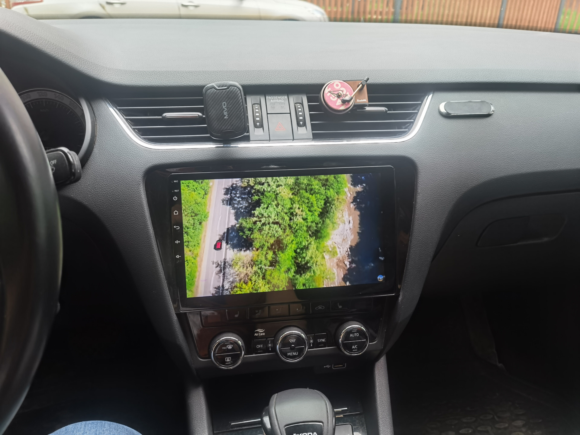

Всем привет. Вот и собрался я с мыслями сделать обзор магнитолы на Андроиде.
Давно я уже являюсь владельцем Шкоды Октавия и А7 — не первая Октавия в семье. Много общаюсь на форумах, читаю отзывы и, уже до покупки А7, чётко знал что хочу, какую комплектацию, нюансы эксплуатации и многое другое. Конечно для меня не стало сюрпризом ГУ. Ставить Контон за 100 к желания не было от слова "совсем". Ещё в автосалоне сказал менеджеру, что мафун пойдёт под замену одним из первых. Функциональное состояние штатной магнитолы могу описать примерно так:
Долго бороздив просторы интернета, читая кучи отзывов, сравнений и прочего материала, выбор пал на новую в то время Teyes CC2 4/64. Заказал её на Али и посылка не заставила себя долго ждать. Установка заняла час, из них 30 минут на "почесать репу", ещё 10 минут на "покурить". Всё ставится pin to pin. Разъёмы, входящие в магнитолу, перепутать не возможно: они просто не встанут куда не надо. Антенну 4G приклеил под обшивку пассажирской стойки лобовика, блок GPS под торпедо. Так как магнитола на полноценном Андроиде, то с ПлейМаркета можно поставить любые приложения. Функция разделения экрана позволяет на одной половинке оставить допустим навигацию, а вторую просто "отдать" пассажиру. Очень удобно в дальней дороге.
Подарочная камера передаёт отличное изображение с динамическими линиями разметки. Т.к. с завода у меня не было камеры ЗХ, а брать пакет за 50к и метёлку сзади в нагрузку мне не хотелось, я заказал на том же Али ручку с камерой. Камеру через 2 дня выкинул, по тому что её разрешение было под штатное ГУ 800*600, а тетрис на экране мне вместо чёткой картинки не нужен. Чуть доработал надфилем посадочное и подарочная камера с разрешением 1920*1080 встала как родная. Зная что у людей камера быстро умирала из-за влаги — залил герметиком где провода входят в камеру. 3 с лишним года — полёт нормальный !
А теперь о грустном… Радовался я этой магнитоле без малого 3 года… USB были выведены в бардачек, а так как пусто там не бывает, то чем-то я эти разъёмы придавил. Надо было скинуть музыку и чёрт меня дёрнул сунуть флешку именно в придавленый разъём. Когда начал её вынимать, услышал характерный звук КЗ. Все три разъёма перестали работать. Пробовал отдать в ремонт — не сделали.
Долго не стал горевать и снова полез в инет… Брать новую модель Teyes CC3 душила жаба — дороговато ! Увидел обзор на магнитолу Kingbeats K2+. Как оказалось это бюджетная линейка того самого Teyes. как Тойота/Лексус и т.д. Собираются на одном конвейере из одних и тех же запчастей, только в К2+ нет второго ДСП процессора и гироскопа. Крутящаяся машинка на рабочем столе мне нафиг не нужна, да и всего остального хватает. Зато есть выход оптика и, может быть, я разорюсь на хороший звук.
Заказал с доставкой из России. Из Новосибирска посылка была у меня в руках уже через 10 дней. Каково же было моё удивление, что вся распиновка полностью совпадает. Замена заняла пять минут, из них три на покурить. Мне не пришлось менять даже блоки GPS и 4G. Прошивочка конечно чуть менее функциональная, но это легко меняется заменой прошивки на СС3. Есть замечательная группа в ВК vk.com/teyes_by_maga и их группа в телеге. В Телеграмм даже удобнее: там более 5 тысяч участников и в админах ребята разработчики софта. Очень подробный FAQ. Рекомендую. Прошивка под СС3 платная, но оно того стоит.

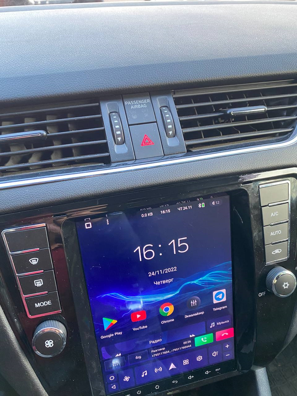

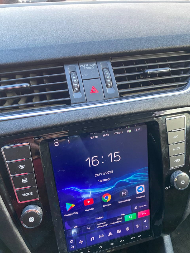

Теперь подробно и наглядно…
В комплекте идёт блок CAN, который передаёт все показания на экран и работают все функции мультируля и всего остального. Поколдовав с настройками CAN остановился на MQB — ФВ — Гольф 7. Всё чётко !
Из того что нужно будет докупить, так это переходник под радио. На шкоде 2 антенны, а в комплекте переходник под одну. Кто не найдет, могу порыться и кинуть ссылку на переходник. Берите с усилителем. На жгуте есть специально выход под него.
Вместо встроенного проигрывателя установил с ПлейМаркета Musicolet. Мне нравится. Для видео VLS. Из лаунчеров могу порекомендовать Агама (в телеге есть ломаный) и КарВебГуру. Оба платные, если с ПлейМаркета, но можно…

Из недостатков. Для меня их три !
1) нет возможности регулировки интенсивности обогрева руля.
2) нет переключения обогрев/проветривание для Вебасто.
3) не поддерживает Глонасс. Можно отключить через кодировки, но мало кто возьмётся. Заезжал даже с этой просьбой к официалам, на что мне ответили (нецензурные слова заменены общепринятыми аналогами) что я умалишённый и могу идти лесом на хутор бабочек ловить. По итогу забил на это дело, оставил в бардачке родной блок ГУ и запитал его. Любая диагностика показывает только 4 ошибки: "обрыв провода динамика" и так 4раза.

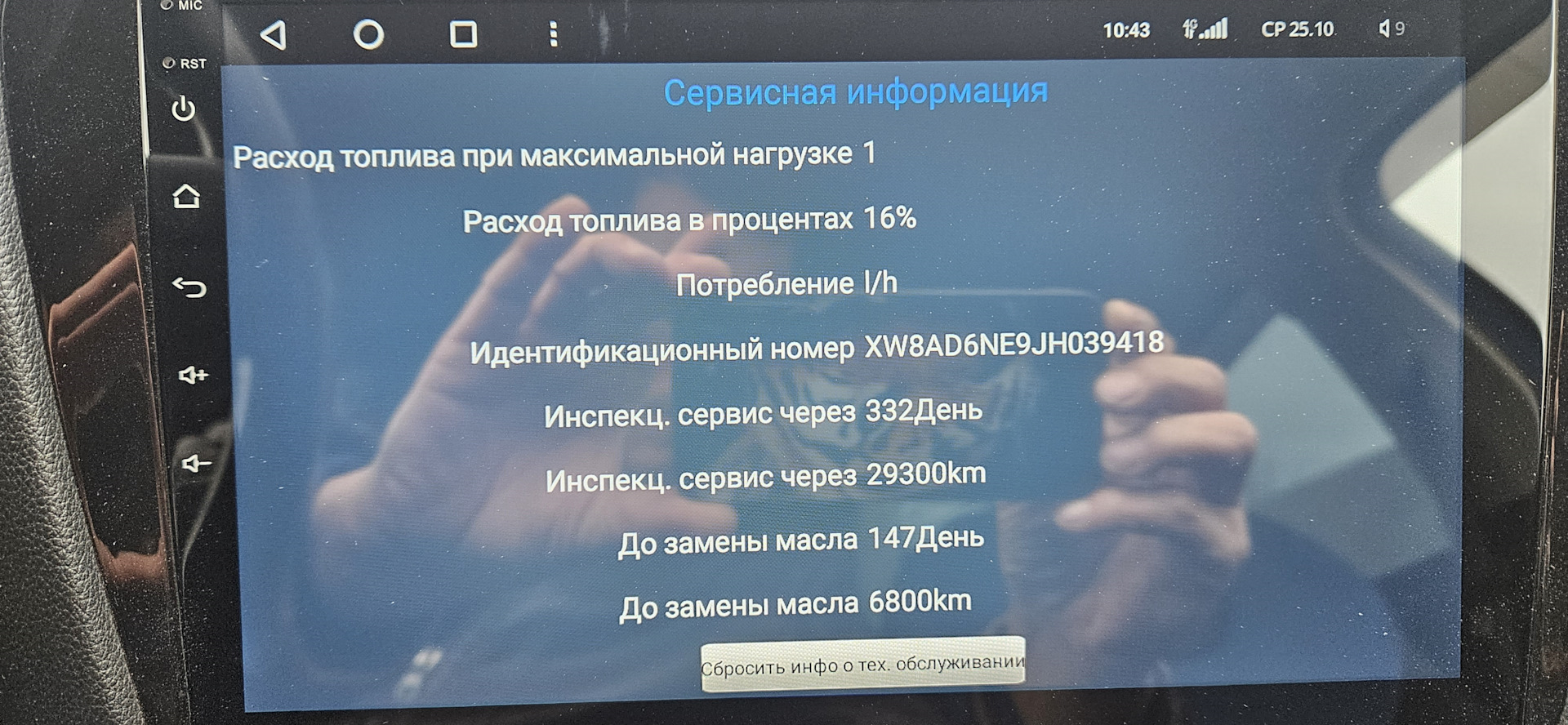

Добрый день подскажите еще как у вас сервисная информация отображается корректно ? Сделал сброс после замены масла прошло 2 дня и пробег около 50км . а в этом пункте так не обновляется не пробег не дни, показания что до замены 362дней и 15тк .
Завтра скину фото. Только с работы пришёл. Лень к машине спускаться. 🙂
sulin57
Логически магнитола сама придумать ничего не может, а лишь отображает данные, полученные по КАН шине. За всё время, которое у меня стоит магнитола, я зашёл в этот пункт меню третий или четвёртый раз.
Порог у нее в этом меню 100км, вот и ответ
Вполне возможно.
Здравствуйте, подскажите как сбрасывать статистику которая в разделе «пробег масло » который долговременно . не могу найти как обнулить
Через магнитолу не получится. Это надо цеплять Васю или Карсканер. Ну или подобные проги через шнурок. Магнитола просто выводит эти показания, взятые с данных КАН.
Нашел я этот пункт, есть он там . можно обнулить их
У меня не получилось. Тоже тыкал, но эффекта ноль. Может на каких-то можно, комплектации разные. На некоторых можно через панель приборов сбрасывать, у меня нет.
Могу вам сфоткать этот пункт
Я его видел, но сбросить ТО и межсервисный интервал у меня не получилось. Кнопочку тыкаешь, а ничего не происходит.
Печаль, у меня все получилось, но все равно спасибо что ответили.
Да не за что. Мне не трудно ответить если меня спрашивают. Для этого и существуют форумы и сообщества. 👍🤝

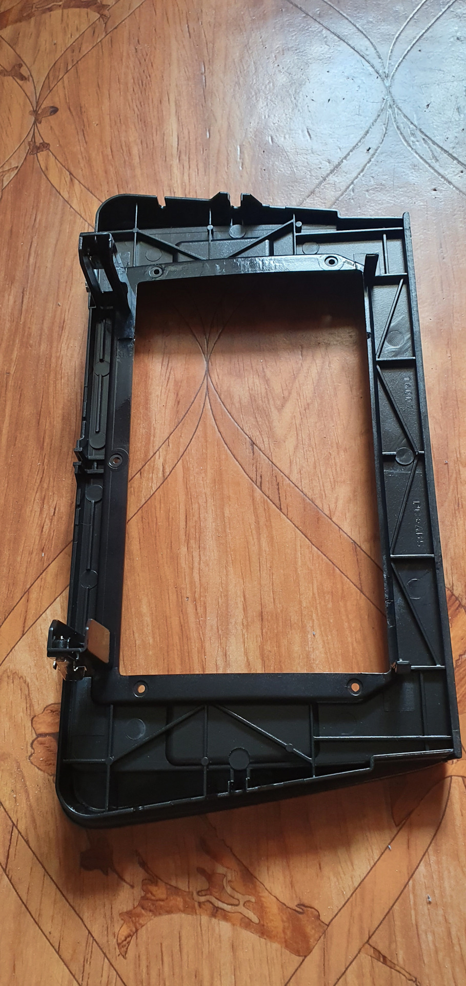

Многие пишут, что при установке Teyes СС3 нужно допиливать крепления. Допиливать в прямом смысле.
как с этим на Kingbeats K2+?
У меня нет ни обогрева руля, ни глонасса, поэтому рассматриваю это ГУ всерьез.
Допиливать вообще ничего не пришлось. Стояла Болеро Миб 2,5. Одну вынул, другую вставил. Всё. Крепления на рамке что СС3, что Кингбитс одинаковые. Больше того — рамки одинаковые.

Не знаю как по качеству, но внешний вид как будто в жигу впихнули телек)))
Не вижу сходства с жигулями😁
Ну по мне смотрится как будто что то не так, ну главное что б хозяину нравилось)

Поддерживаю автора. У меня СС2+. Звук огонь. Штатные ГУ- УГ😁 по поводу заглушить глонасс- я тож ездил к официалам, они развели руками) сделал сам, через ВАСю. Могу помочь.
Добро пожаловать в клуб! )) Тоже есть такое чудо. Только старшего поколения. Девиз устройства — Красота, быстрота и функционал! И не слушай никого. Я заметил, что много ВАГоводов лентяи- перфекционисты… ))) Если будет что-то в машине не штатное, то все… конец машине и ты человек скатившийся в самое дно. И кстати для справки. У Болеро звук хуже! )) Ее специально еще допиливают заменой выходного усилка, чтоб хоть како звучала!
Про звук абсолютно согласен. Даже со штатными динамиками гораздо лучше звучит
Самое простое отличие — это эквалайзер. На болеро скольки полосный и скольки здесь? )) Вот и весь ответ!

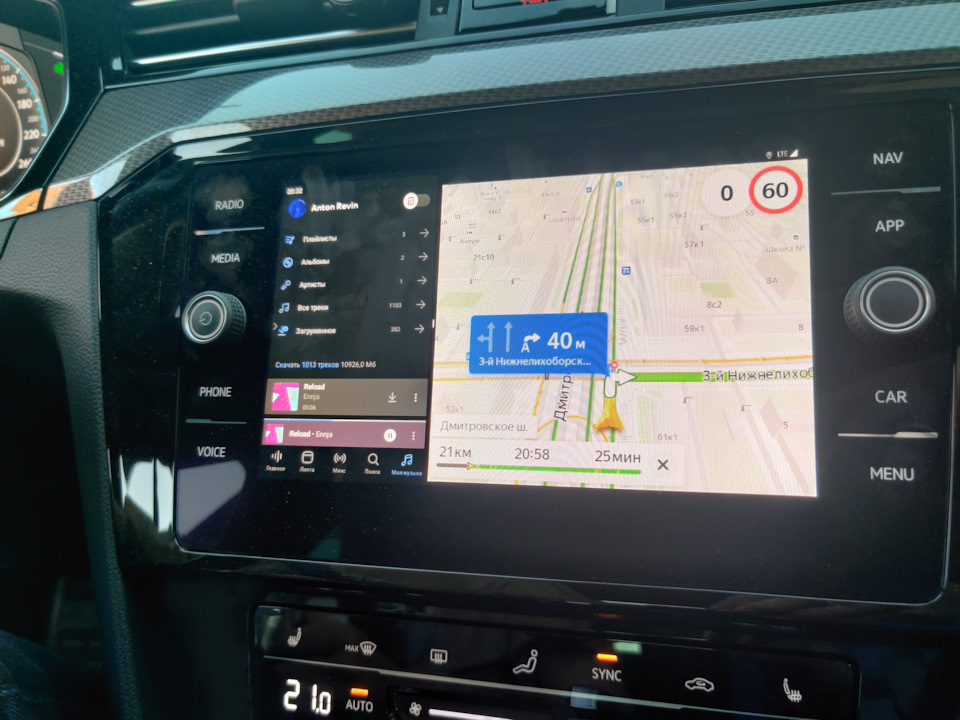

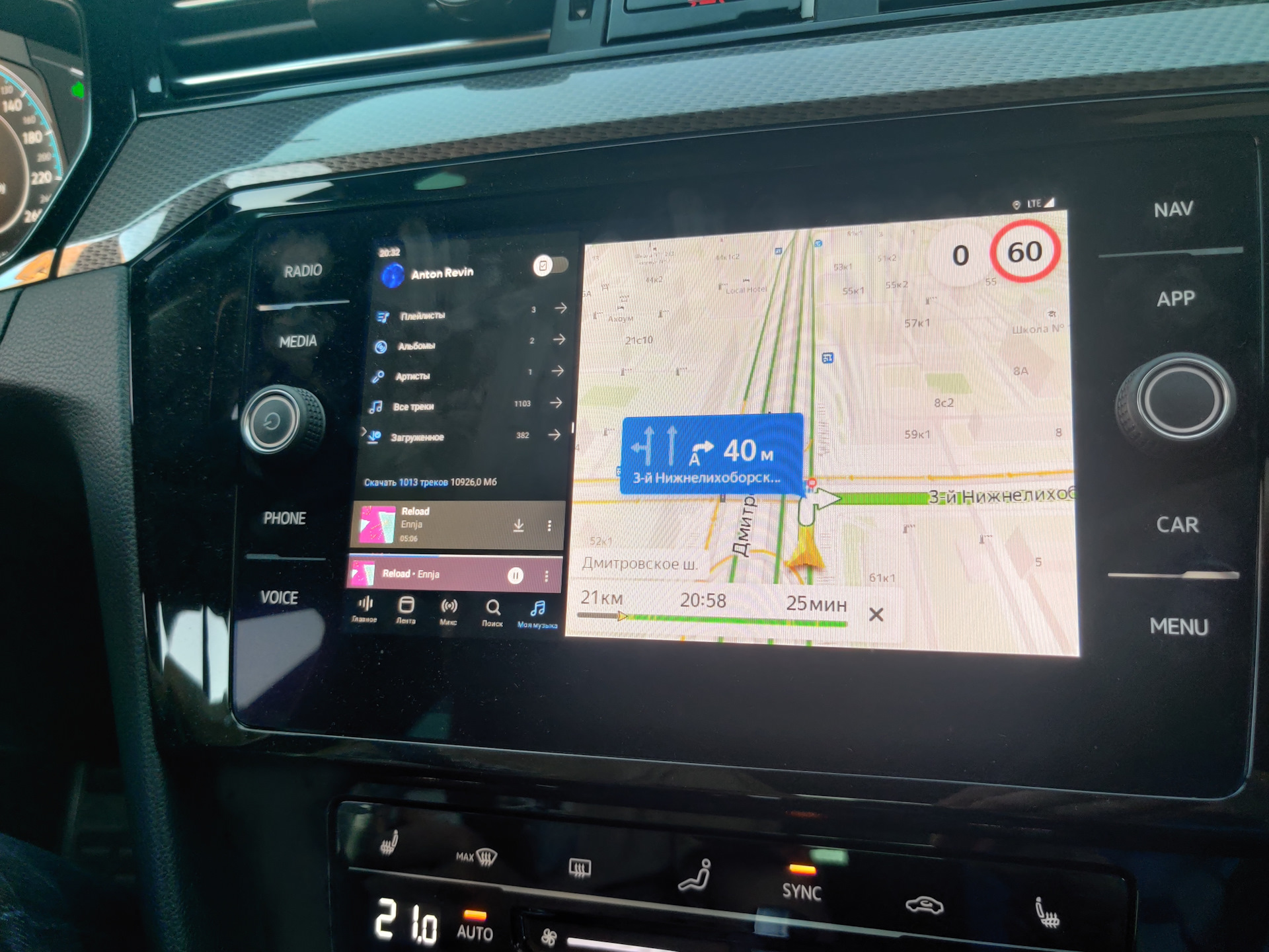

У меня стоит Амудсен миб 2.5. Весь функционал работает как мини компьютер. Интернет музыка видео. Короче что мне надо все есть.)))
