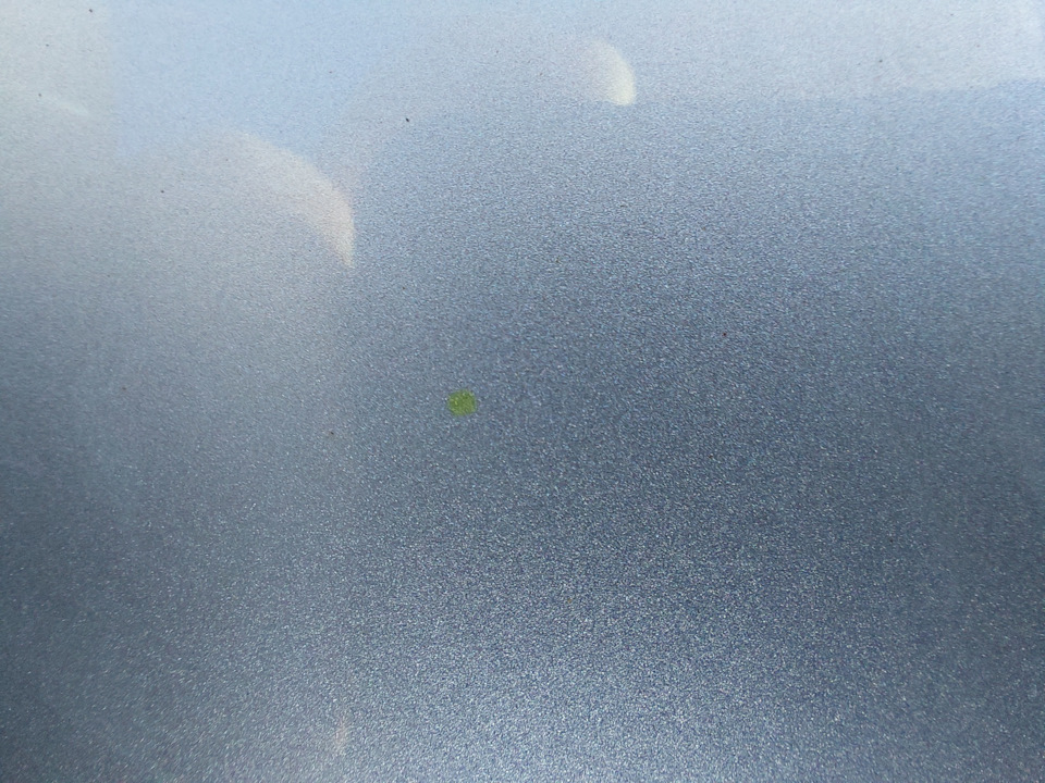

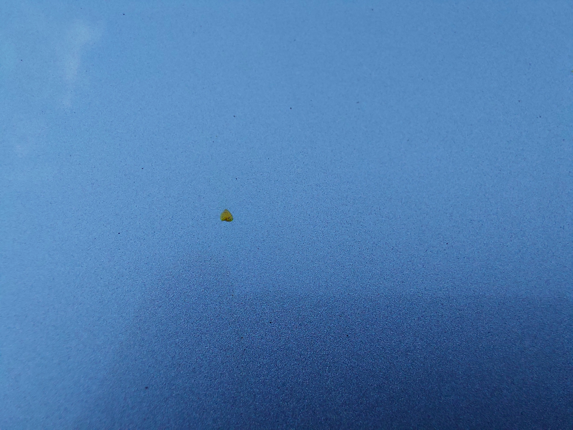

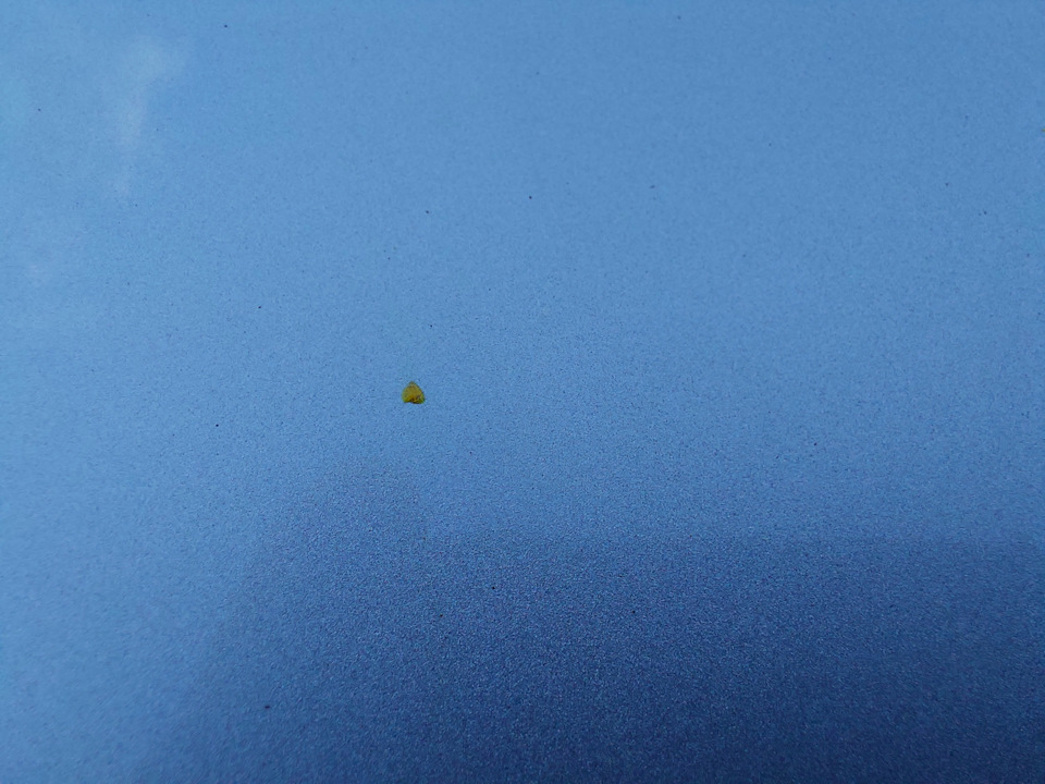

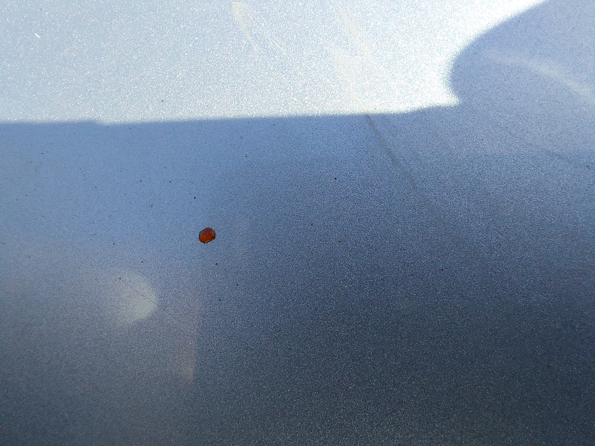

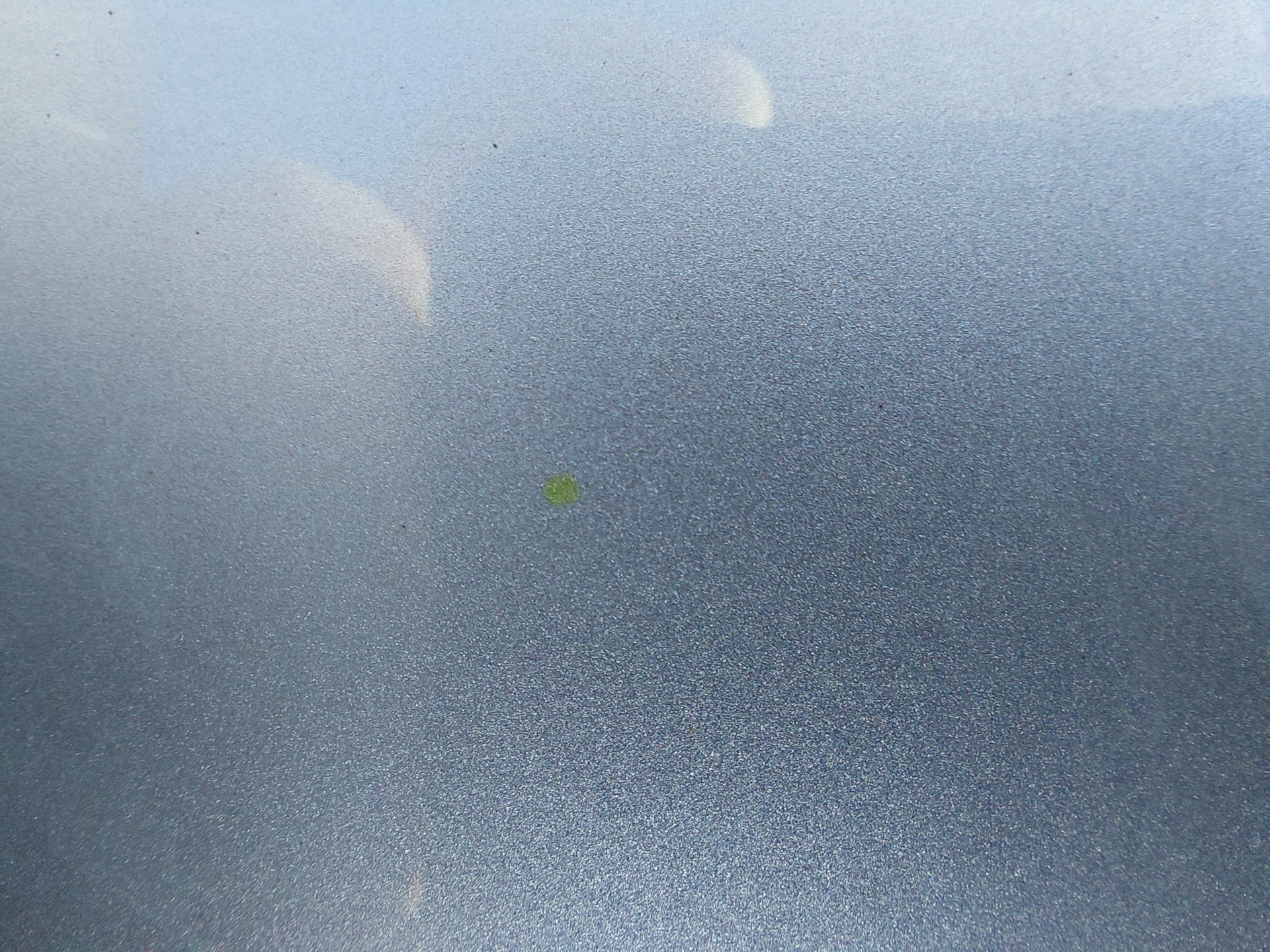

На днях с утра, после обычной мойки самообслуживания, провел час почти оттирая спиртом пятна от… Тополиных почек. Я предполагаю, что многие не знают в чем именно коварство этих почек, поэтому я и пишу этот пост.
В дворах где я живу, много тополей, а значит весной в мае начинают появляться листья и падать почки и части от них. После падения остаётся капелька смолы, которую можно и не заметить. Далее на солнце она темнеет, и если далее убрать её, с помощью спирта и ватки, остаётся пятно на лаке/краске, которое уже не смывается.
Я уж не говорю про трудоёмкость, когда этих следов может быть и более 50 на всем кузове.
Так что желаю вовремя удалять почки и следы от них, пока свежая смола, после удаления следов не остаётся.
Я вообще весной перестаю ставить машину во двор, ибо если идёт дождь и ветер есть, разлетаются почки эти довольно далеко.

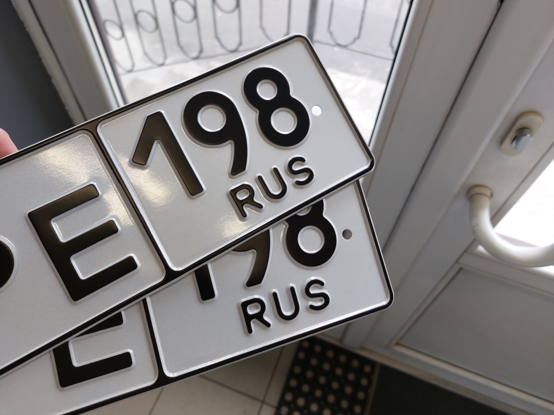

Так же решил приобрести второй комплект номерных знаков, захотелось без флага, почему то вот так захотелось)

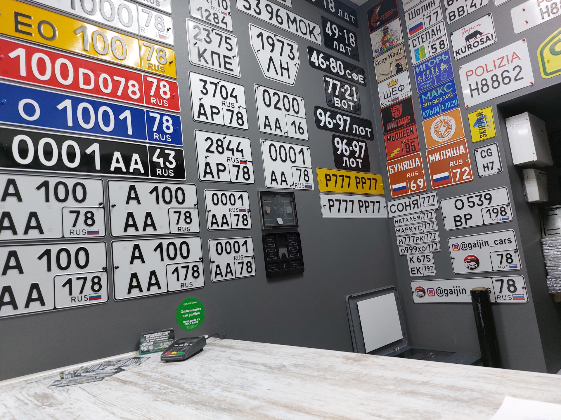

Изготовили мне их в конторе на пр. Стачек, все занято 15 мин, делают сразу при вас.
Вообще много каких вариантов они могут сделать, всевозможные номера и таблички вместо них.

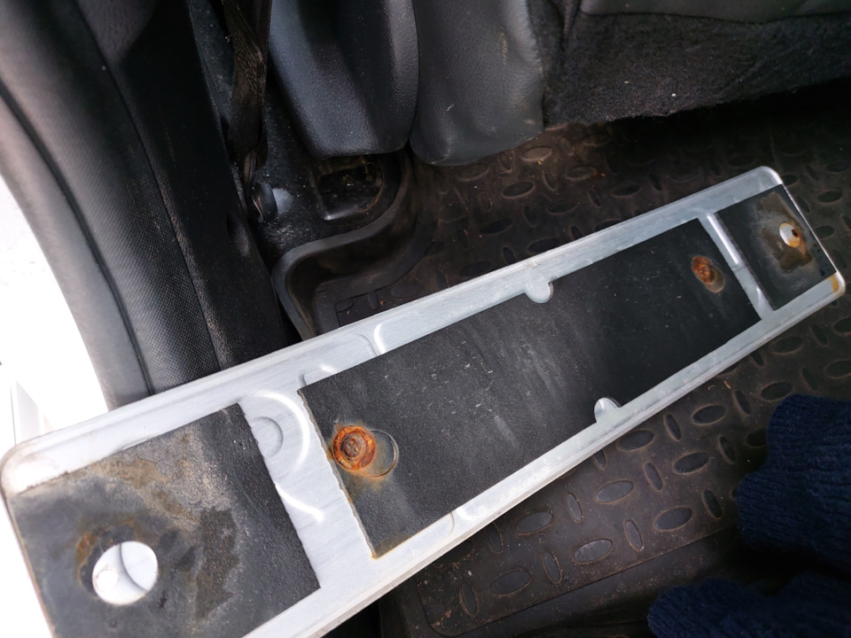

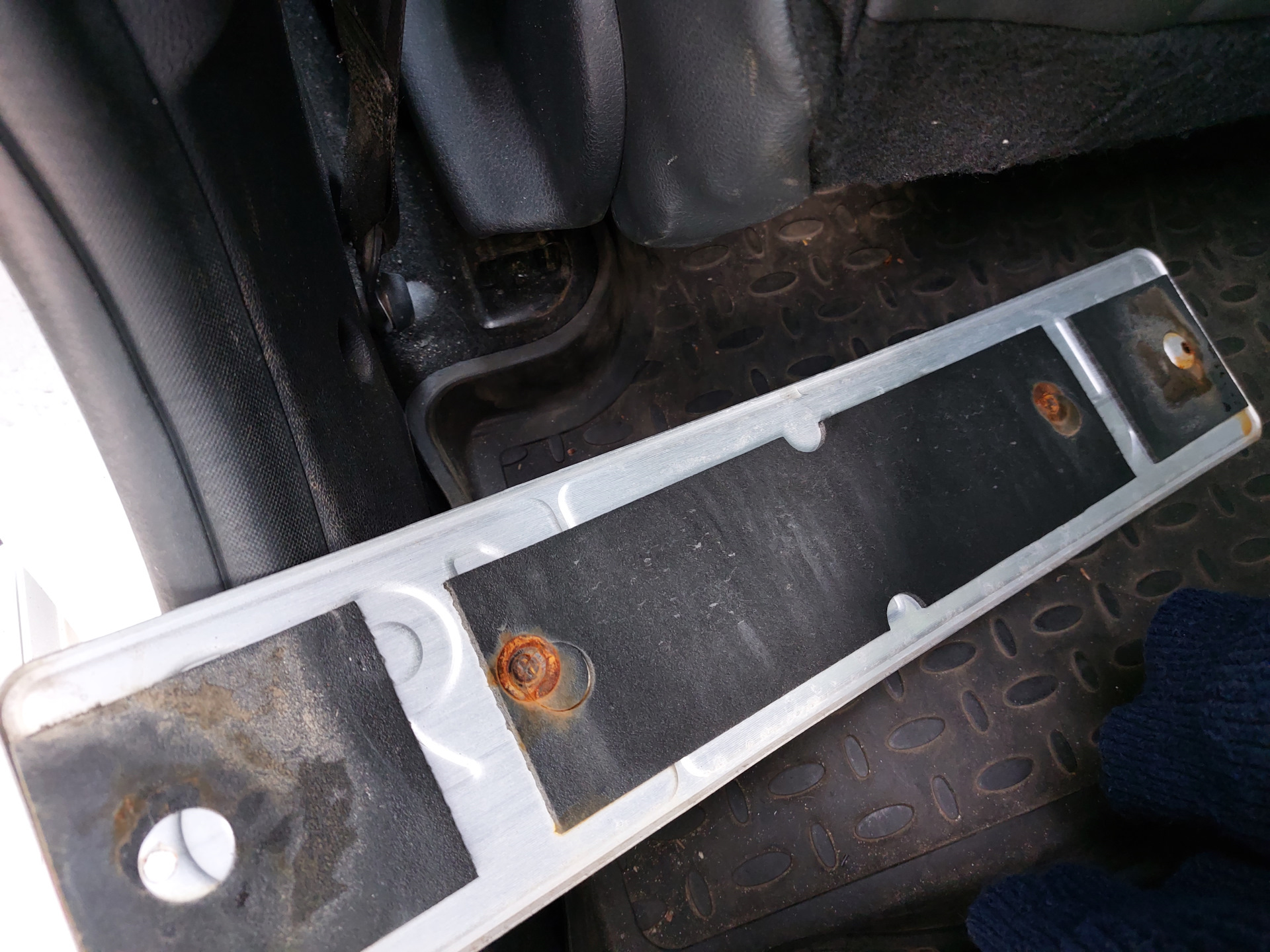

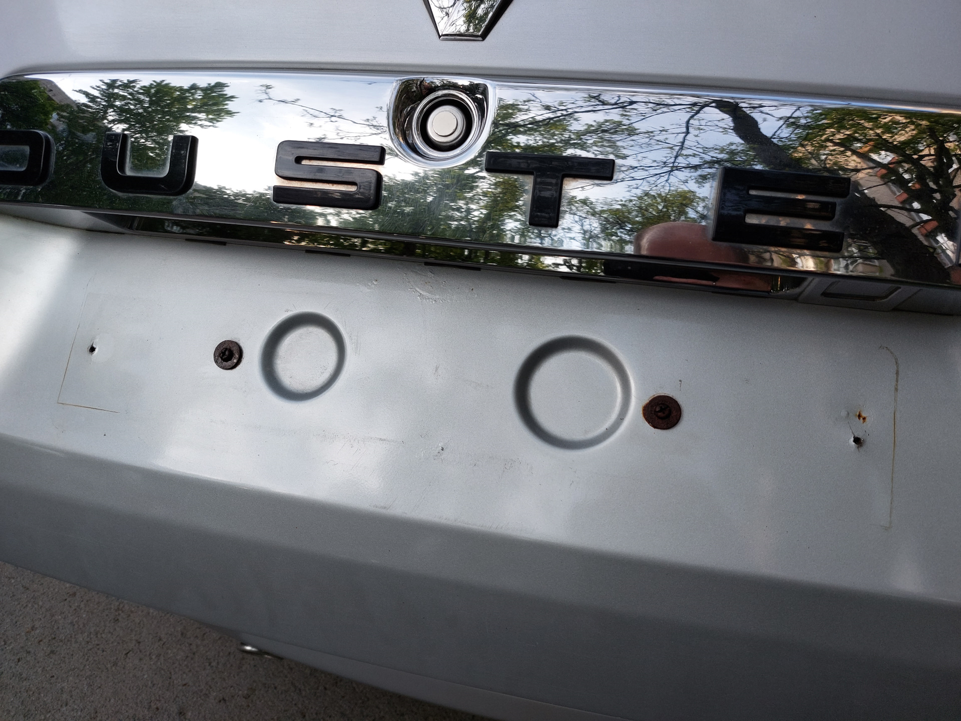

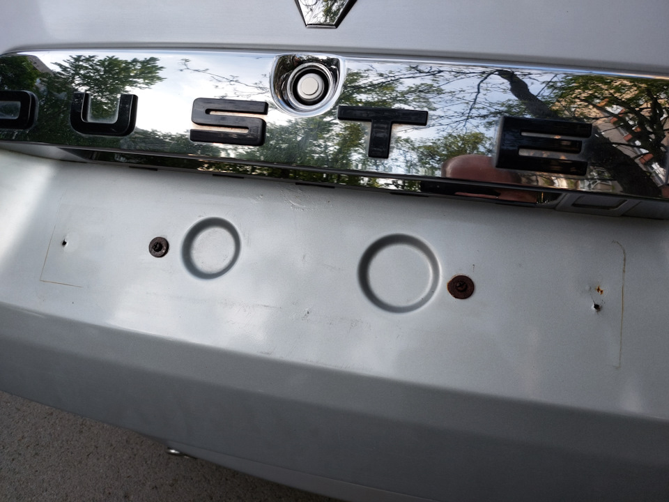

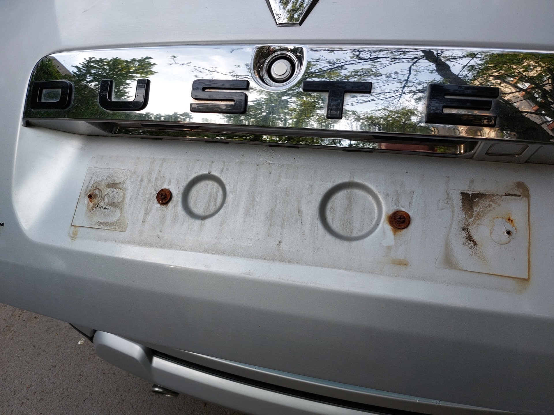

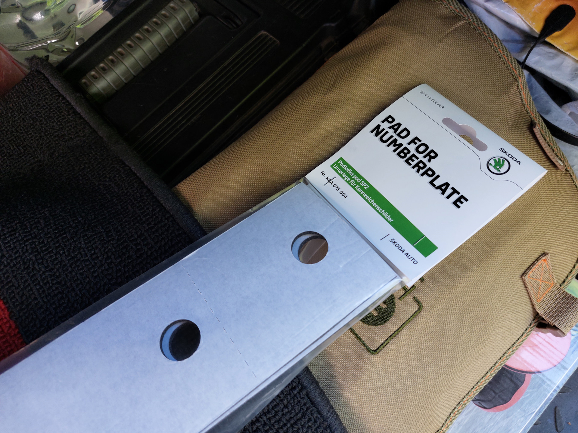

Снял свои, состояние более менее, кроме обратной стороны, где я когда-то приклеил подкладки под номер, причем прямо на сами номера.
Сейчас сделал по-другому, и приклеил подкладки на саму пятую дверь и бампер. Причем на пятой двери, когда то в салоне прикрутили рамку прямо саморезами в железо двери, вандально вышло… Но что делать, я продолжаю прикручивать в те же места, просто мажу литолом саморез.

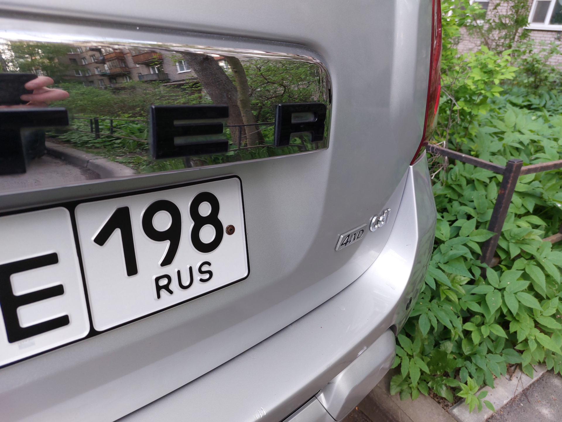

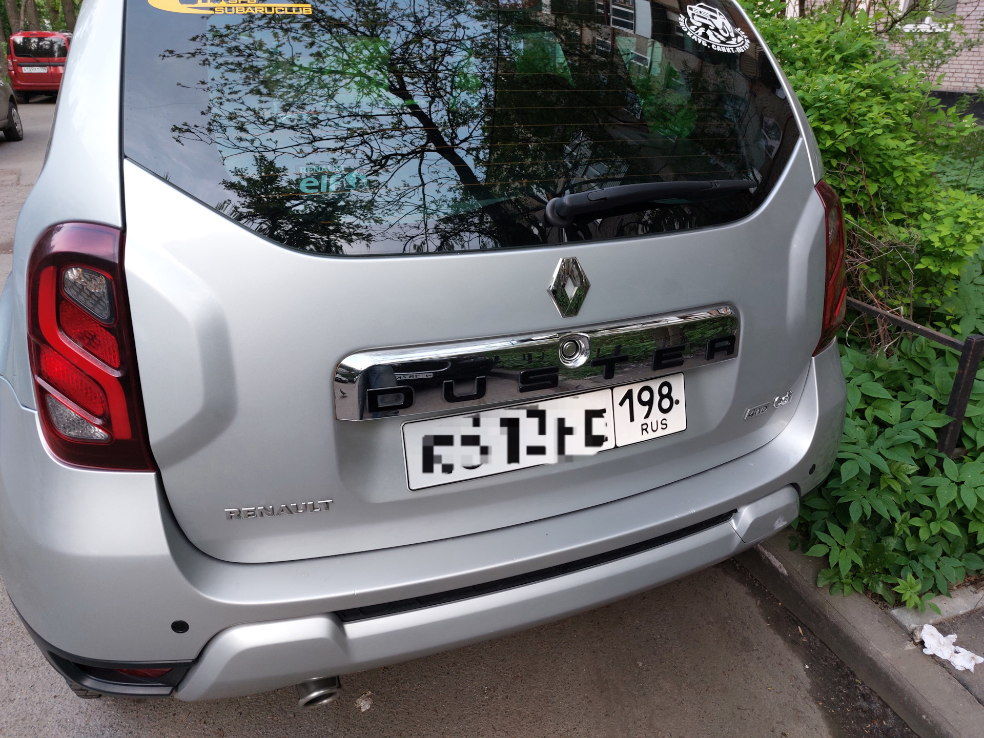

Установка заняла минут 15, теперь вот так. Это и правда оригинально, сколько не смотрю поток и стоящие авто, всегда обычные номера с флагом.
Причем когда-то до 2000 г выдавали как раз номера без флага, но и сейчас такой вот вид номера соответствует всем стандартам и не вызывает никаких проблем с ГИБДД.
Интересно, что вместо флага и мелкой RUS крупно выдавленная RUS, а так она всего лишь нарисованная, я не обращал раньше внимания на это)
Смотрится новые номерные знаки свежо, мне нравится!;)

раз пришлось мне затратить кучу времени оттирая следы от почек… напротив в гараже пожилой мужичок смотрел на меня, выходил покурить, ухмылялся… Потом говорит:
-Вещества в природе делятся на нерастворимые и растворимые. Те что растворимые делятся на водорастворимые и на жирорастворимые — выводы сделай сам)))
вообщем маслом подсолнечным оттирать намного проще… даже застарелые, надо только намочить и выдержать немного…
Почки бензином на ура оттираются также как и следы скотча
Тоже вариант. Но после бензина надо бы и помыть с пеной) а после спирта можно ничего не делать
Покупал очиститель почек и помёта-справляется нормально. Фирму не скажу. Не запоминал. Брал разные. Все работали.
По поводу саморезов. У меня рамка была приклёпана и криво((
Отсверлил и поставил вытяжные заклёпки и нержавеющий крепеж.
Шик, блеск, красота!
Соответственно надо снимать обшивку хлопушки, ага
Не надо. Всё делается снаружи.
Заклёпочник нужен, чтобы поставить вытяжные заклёпки с резьбой.
Я не уточнил, что заклёпки с резьбой.))
Для удаления пятен и точек от тополей нужен не просто спирт, а нашатырный он хорошо с этим справляется .
Раньше тоже нашатырь применял, но обычный тоже трёт, хоть и немного хуже
Обезжиривателем хорошо оттирается, каждый год проблема с тополями
Смотрю офицыалы закрепили рамку номера на дополнительные саморезы
Да уроды блин! ( Но это было ло меня ещё. Дело в том что два центральных для крепления рамки, они заржавели и закисли. По идее надо их поменять было, но это надо же обшивку снимать, видимо лень было им
Они это ещё в салоне делают, я своему менеждеру сказал что бы рамку в салон положили, я сам прикреплю.
Мне тоже в салон положили но прикол в другом оказался, рамка по размеру на 4мм меньше номера пришлось другие покупать

Почем номера вышли? Пару недель назад тоже передний менял — старый облупляться начал(пленка потрескалась). Приехали в МРЭО жене менять права, там рядом куча киосков с "бегунками" в рядок. Время девяти нет, почти все еще закрыты. В один заглянул, спросил цену. Девушка ответила "700 р, но пока никого нет, чуть позже"
Ок, идем обратно через 15 минут, уже почти все открыты. Захожу в первый и спрашиваю цену. Она мне выдаёт 1200! Спасибо, говорю, иду в соседний. Там 1000 р. Идите в жопу, идем дальше. Дохожу до тех, где спрашивал в первый раз — у вас, говорю, про номер спрашивал? 700 у вас вроде? Нет, говорит, 800 я говорила. Ну да хрен с ним, возможно не расслышал. Короче 10 минут и новый номер у меня)
Обычные номера 900 р пластина там, где я делал. А мои 1.1 т р за шт
В этом году ставил машину на открытых площадках, а в прошлом отчищал с помощью средства антитополь от лавра.
