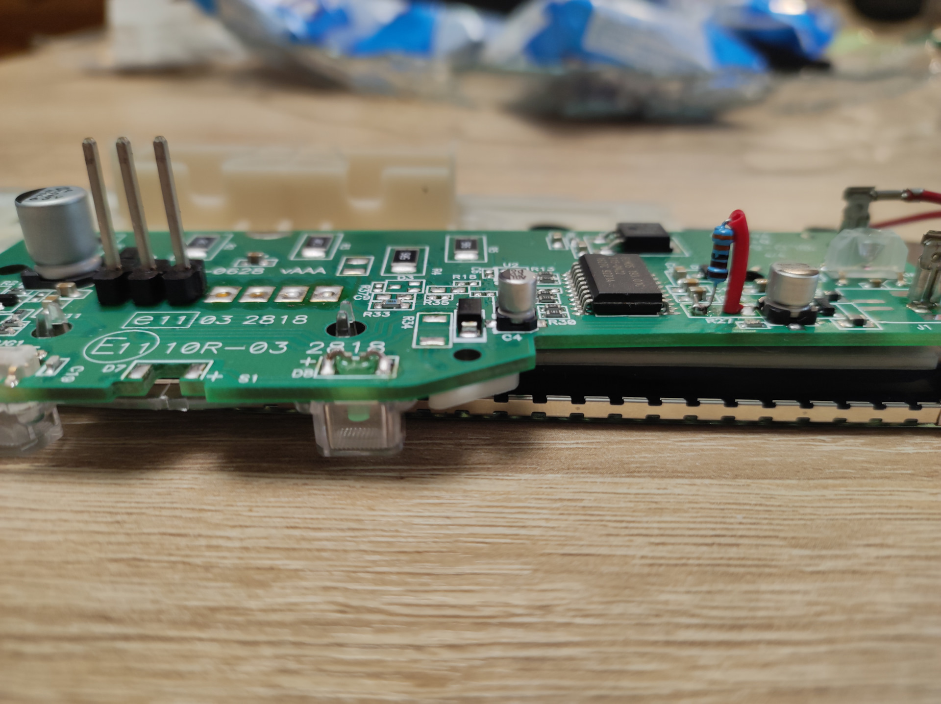

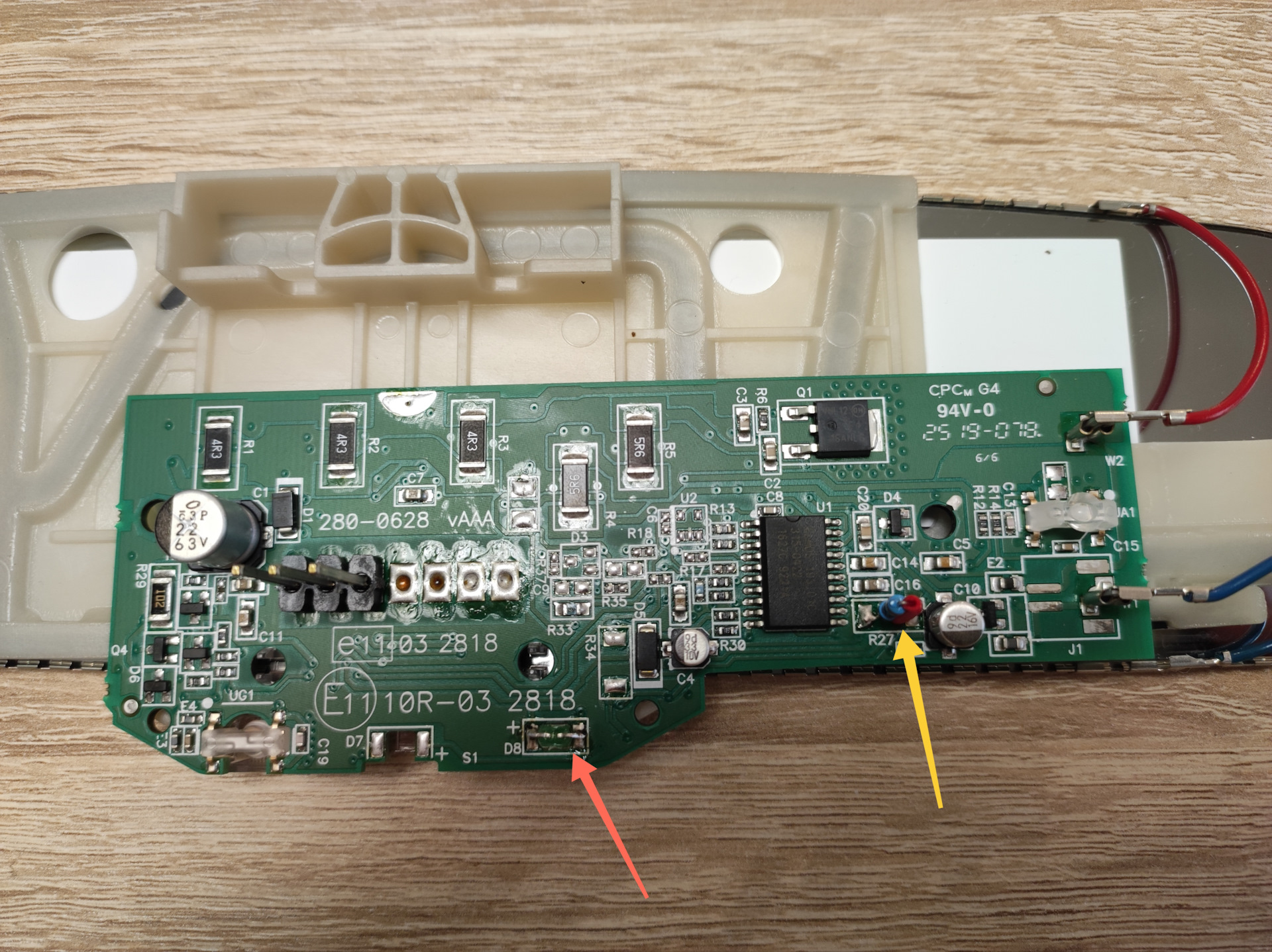

При первом включении у меня не загорелся индикатор работы. Струхнул чутулю, снял зеркало и аккуратно разобрал. Какого же было моё удивление, когда на плате я не обнаружил свотодиода, хотя место для него имеется. Не, я конечно понимаю, экономия, дефицит полупроводников и прочая ересь, но отсутствие копеечного светодиода это просто трындец.
Собрал зеркало, поставил его на своё место и проверил работу — всё работает в штатном режиме.
Возможно, в дальнейшем недостающий светодиод будет допаян, но это не точно.

3.3 Килоом (кОм), чтобы светодиод светил приглушëнно.
Если кому интересно по установке недостающего светодиода. Пришлось ещё ставить сопротивление, без него не работало.
Для полноты картины можно указать номинал резистора.
