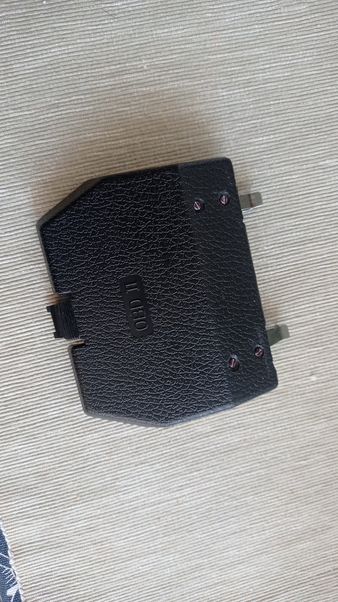

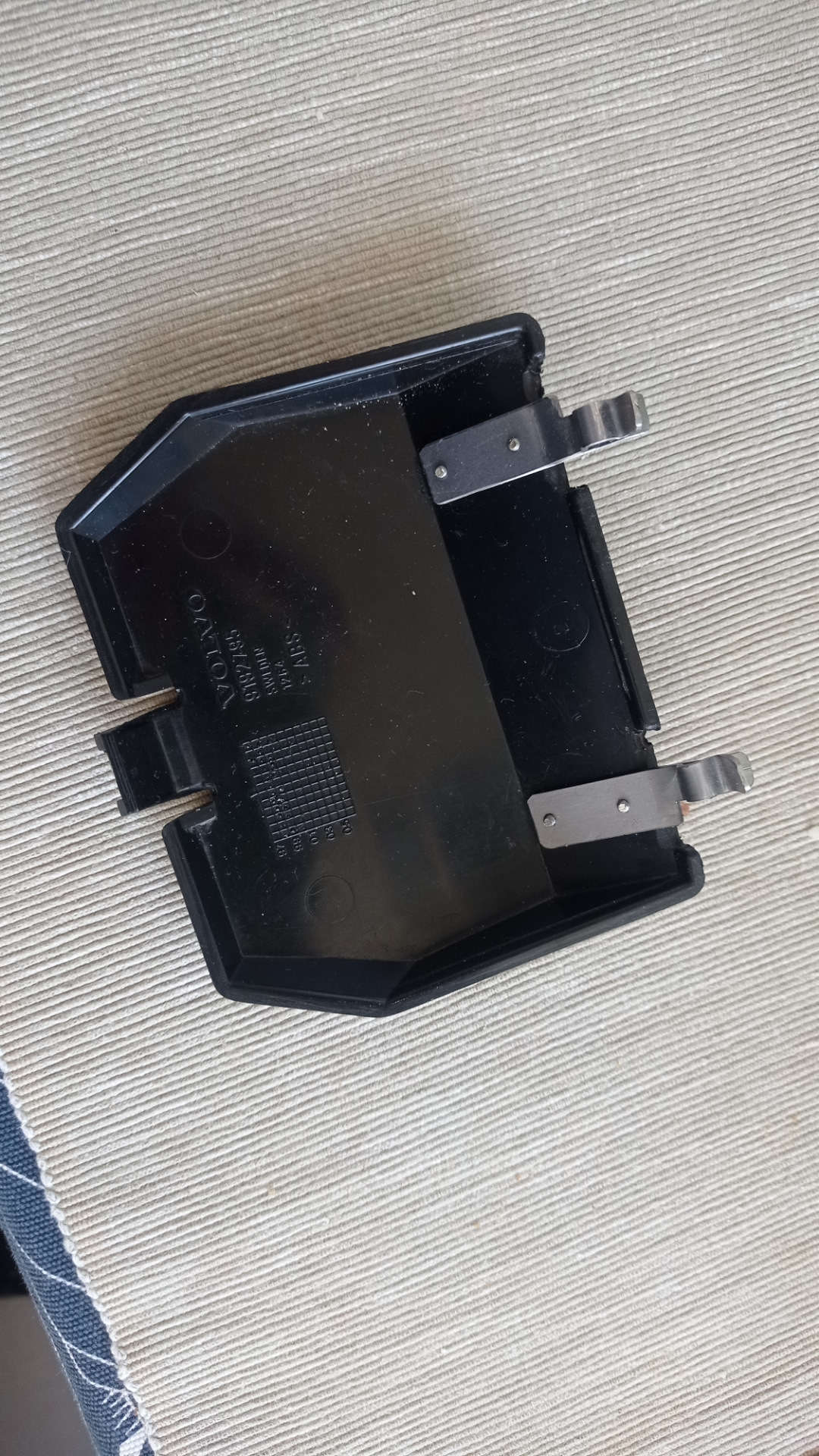

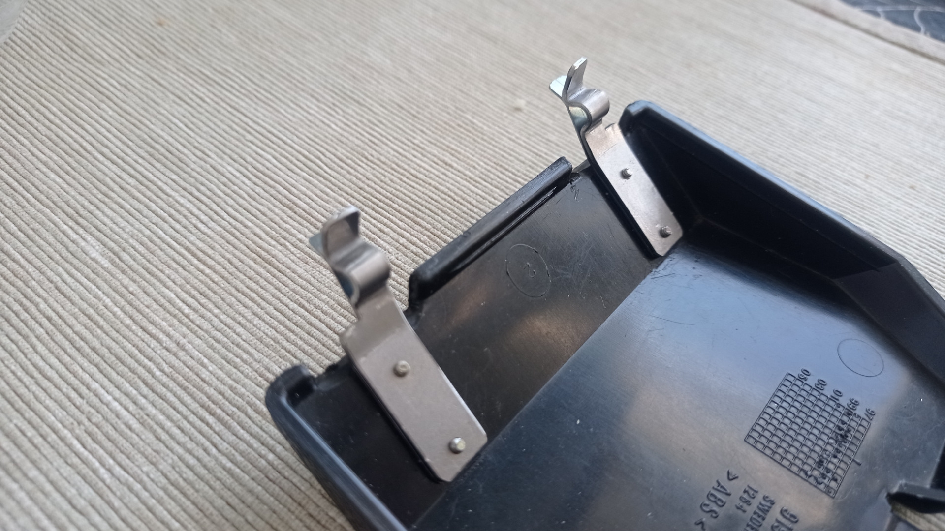

Когда у меня сломалась 3я по счету крышка обд разъема, я понял, что дальше так нельзя. Пластиковые лапки будут ломаться всегда в определенный момент. Иногда даже умелые мастера на сервисе ломают эти крышки.
Крышка (повезло что она чёрная) была отдана отцу с целью привинтить ей металлические лапки. Первая версия была не самая удачная, мы это поняли когда я снял пластиковую панель под ногами водителя. Сняли доп размеры и отец сделал вторую версию петель. Заодно я отнес панель армянину в обувном и он проклеил отслеживаются алькантару резиновым клеем.

Блин, тоже лежит и все ломаю голову как её туда прилепить)
А у меня наоборот "язычок" ломается) на последней уже железную пластиночку в пластик вплавил, пока держится)
