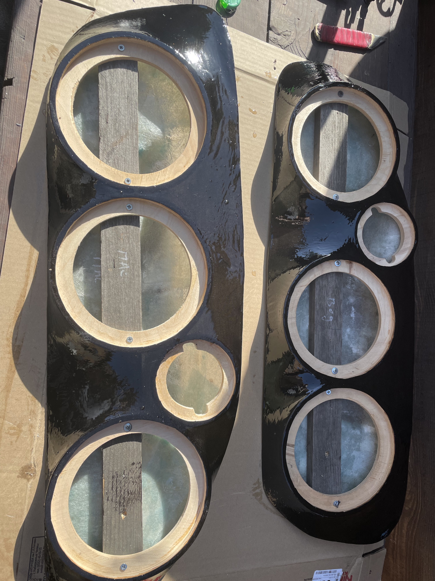

Всем привет времени не хватает от слова совсем) доделал дверные карты установил акустику в двери) сейчас занимаюсь разводкой проводов к усилителям и подключением всего под капотом)
Так вот: что нужно для изготовления карт, сами карты, смола, отвердитель(обычно идёт в комплекте со смолой) ткань, я использовал лайкру она продаётся практически в любом магазине тканей, клей секунда, кисточка, кольца, наждачка.
Сам процесс изготовления описывать не буду думаю проблемы не будет что бы найти на ютубе как что замешивать и как работать со смолой и тканью)
Результатом своей работы впринципе доволен, но есть некоторые моменты которые меня не устраивают и будут доделываться😊

Отлично выглядит
Правда, теперь некуда мусор складывать… Такой карман потерял
Про мусор жена тоже сказала, , а куда теперь мусор складывать’’😁 ну это даже лучше будет меньше мусора в машине😁
