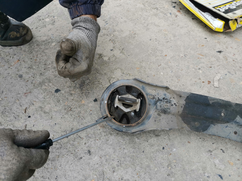

То что задняя подвеска покинула чат и так известно кто следит за моим бортжурналом.
Покупать просто сайлентблоки не стал так как много кто говорит что они долго не ходят.
Ёжики кололись, плакали но продолжали жрать кактус :)))
Купил все рычаги ориг
2040702 Сайлентблок заднего продольного рычага L -1835р.
2040703 Сайлентблок заднего продольного рычага R -1835р.
1426770 РЫЧАГ ПОПЕРЕЧНЫЙ ПРЯМОЙ (кость) 2 шт. x 1963р.= 3926р.
1457609 Рычаг задний верхний L/R (серп) 2 шт. x 4500р.= 9000р.
1469125 Рычаг поперечный (гитара) 2 шт. x 5600р.= 11200р.
1377452 Болт крепежный сход/развала 2 шт. x 420р.= 840р.
1377451 Шайба регулировочная заднего рычага 2 шт. x 285р.= 570р.
1581670 Втулка заднего стабилизатора 2 шт. x 575р. = 1 150р.
Пробку рулевую покупал у него полный комплект и вышел с доставкой 1550р.

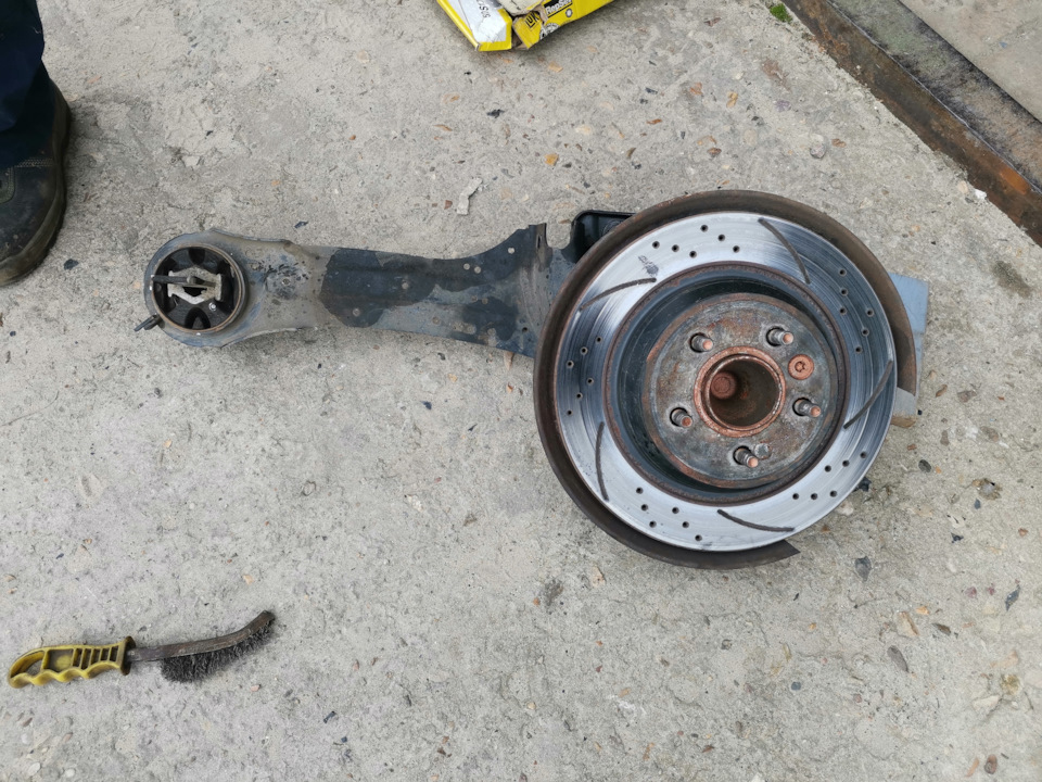

описывать как что менялось не буду с помощью болгарки и чей-то матери меняется все :))
в продолжении резинок стабилизатора они целы но есть но
менять или не менять решайте сами.
даже шайбы новий ориг взял :)))
при затяжке рычагов даже садился в багажник что бы нормально нагрузить сайленты.
ну и осталась рулевая пробка.
Обращался в гидролаб или как его там просто так прокатился на другой конец Москвы они все какие то важные деловые типа работы дохуа и не охотно уже хотели загнать как я взял и спросил про смогут ли они поднять не уничтожив мой заводские спорт обвесы на что они удивились про пластик на порогах и в итоге из-за моего недоверия отказались меня делать.
ну и буй с ними…
моя вся в гавнинке и пюржине поплохело
ну и вуаткнули полным комплектом
отрегулировали поняли как хорошо регулировать и это по хорошему в 2 делать.
Пока все хорошо буду наблюдать сколько она проживет :)
надеюсь скоро все остальное допишу :)))
