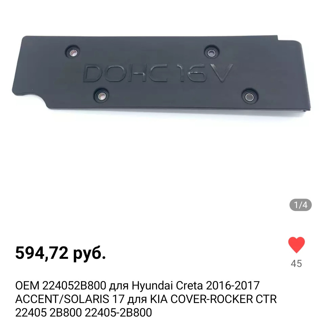

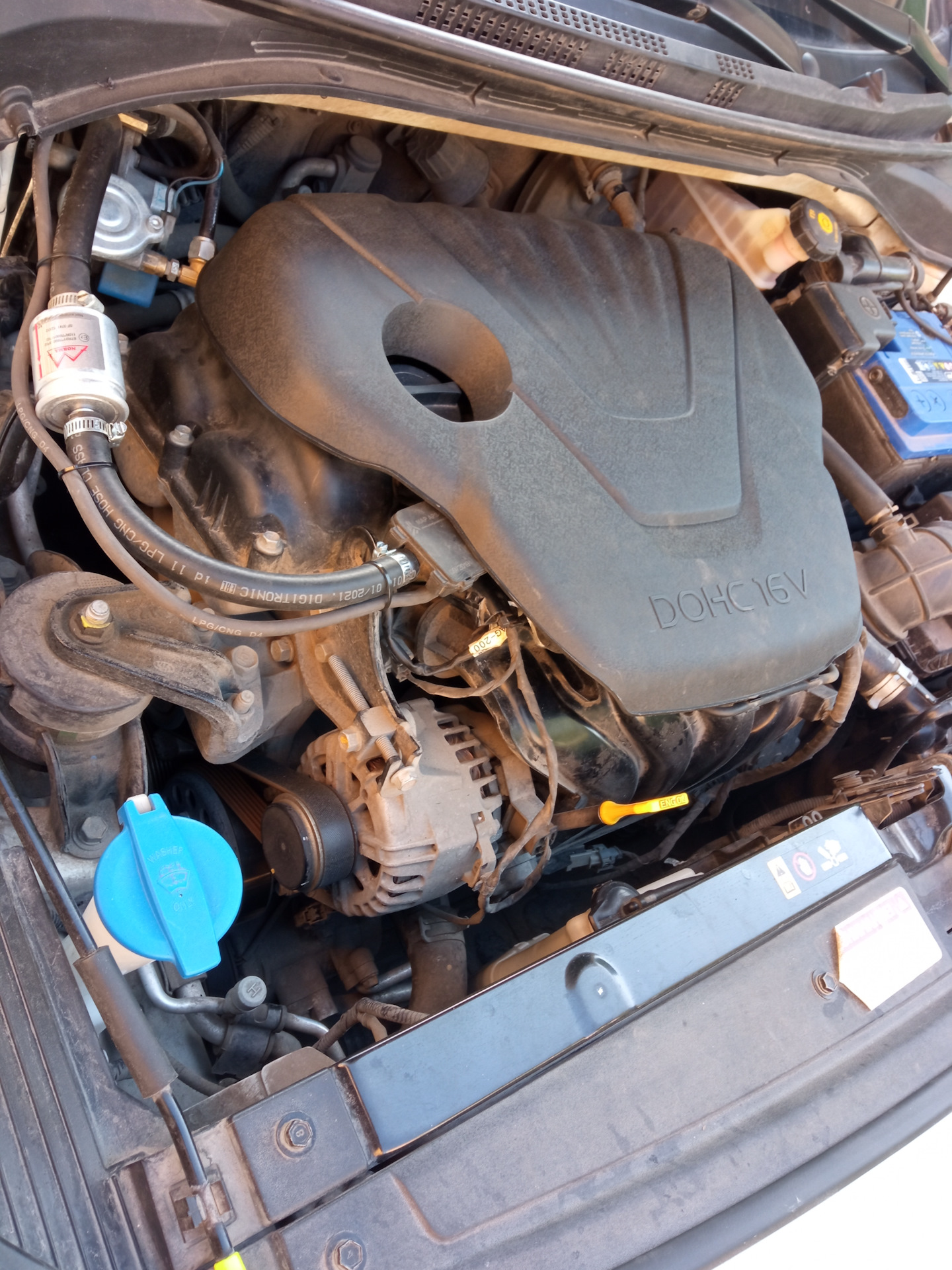

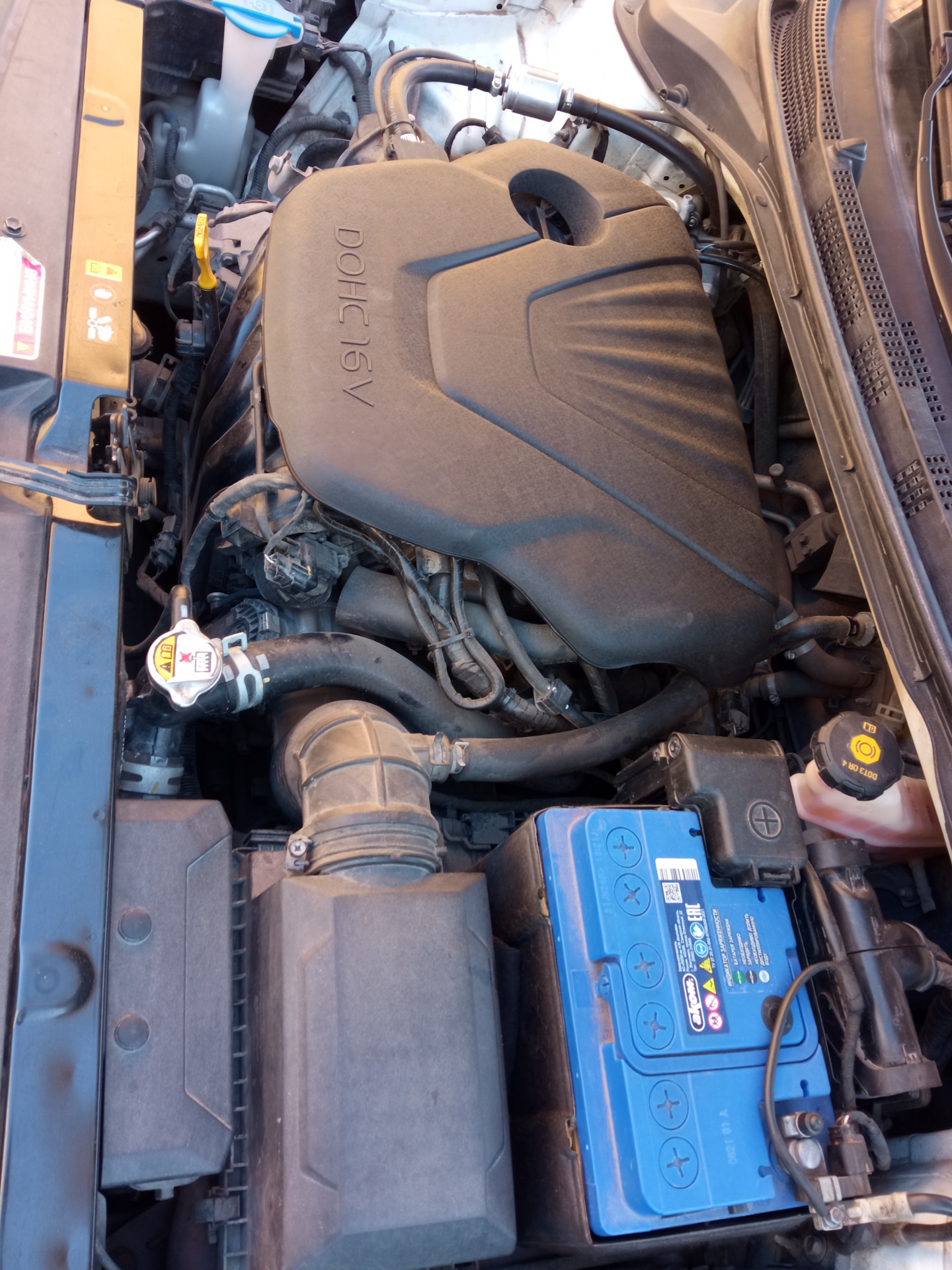

Корейцы постоянно упрощают. Декоративная крышка катушек зажигания теперь отсутствует. Ну как так?! Облегчили авто? 😅 Вобщем решил исправить это недоразумение, благо на Алиэкспрессе всего добра хватает за вменяемые деньги. Цель моего апгрейда, аккуратно скрыть установленные форсунки гбо да и в целом облагородить подкапотное пространство.
Заказывал дороже, сейчас цена приятнее.
Для наших моторов предусмотрена такая крышка по креплениям. Цена идентична но её размеры меньше.

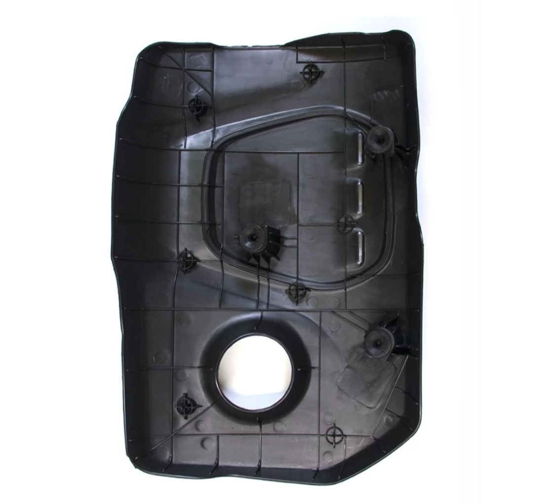

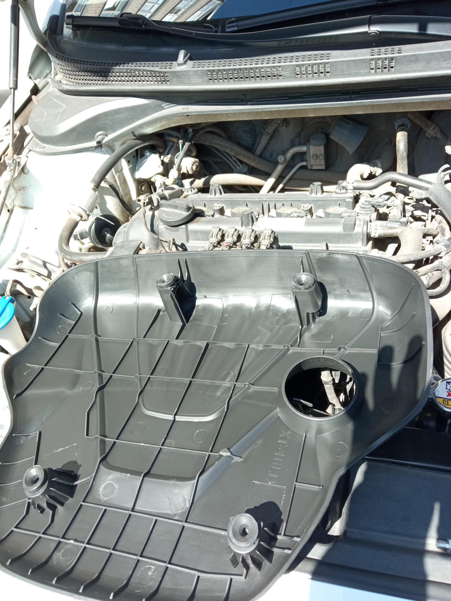

На обратной стороне видно три точки крепления предусмотренных для установки на наши двигатели. На двигателе сохранились места установок как и крышки двигателя так и крышки катушек

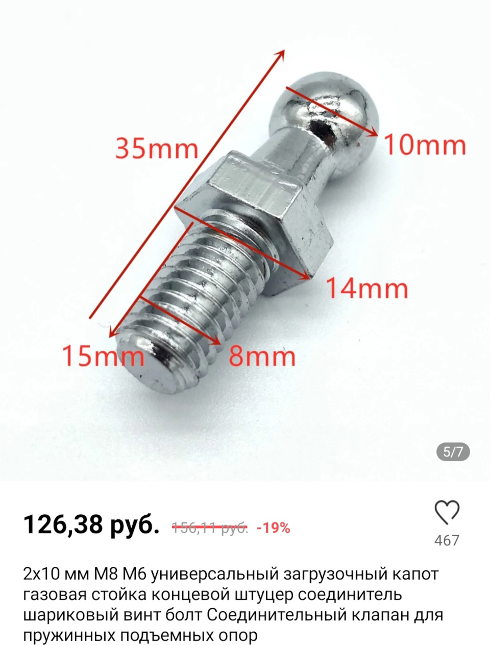

Для крепления крышки двигателя необходимы такие болты (Алиэкспресс рулит). Для большой 4 шт и для меньшей крышки двигателя необходимо 3 таких

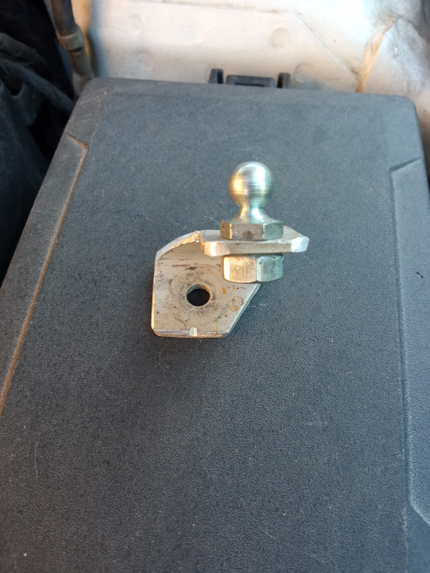

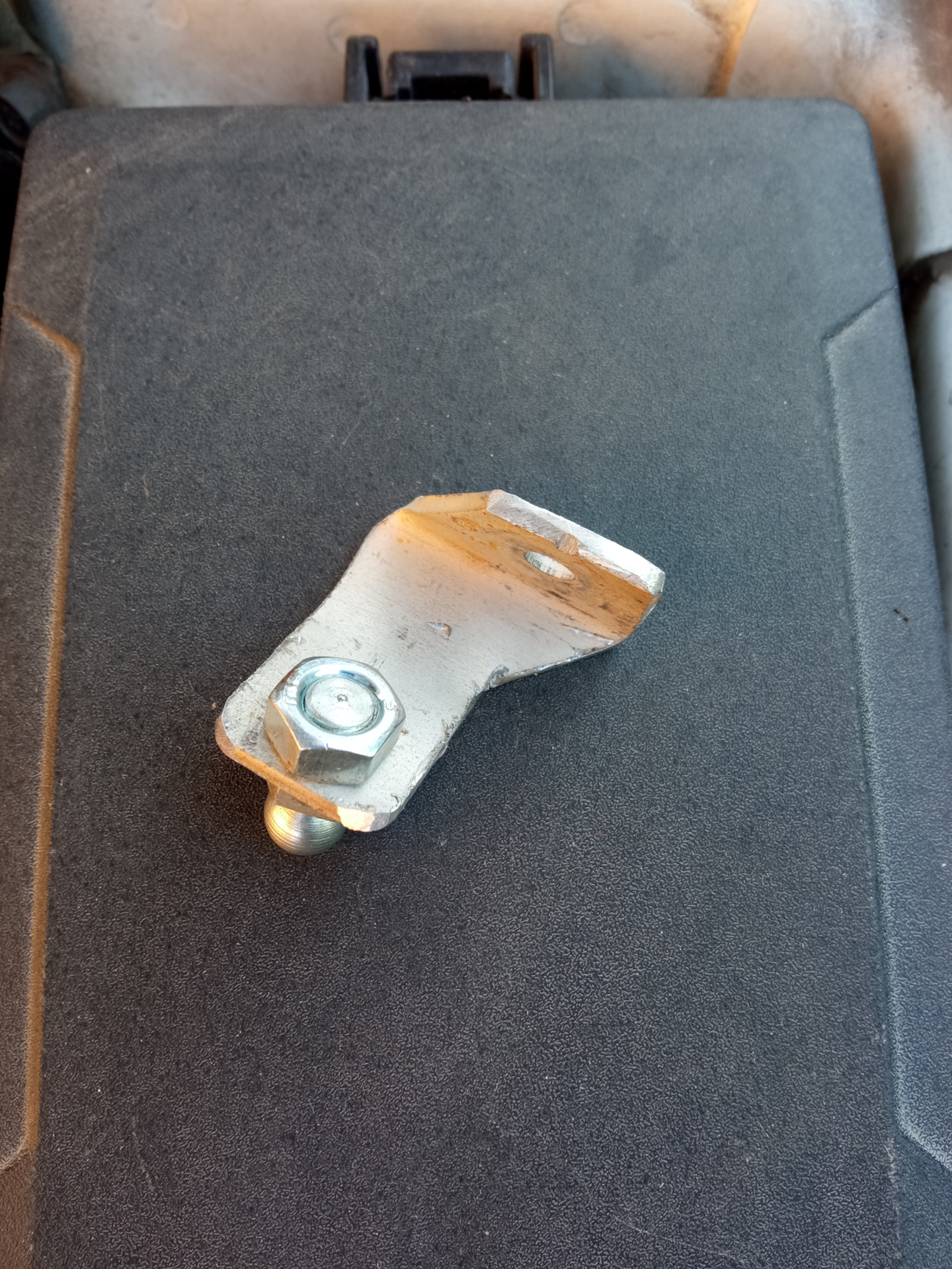

На моей видно и именно 4 точки крепления. Две на двигателе совпадают. Требуется изготовить ещё две с помощью …напильника 😁. Это не просто но возможно, так как есть цель!
Один из уголков под крепление под одним углом
Тот-же под другим.

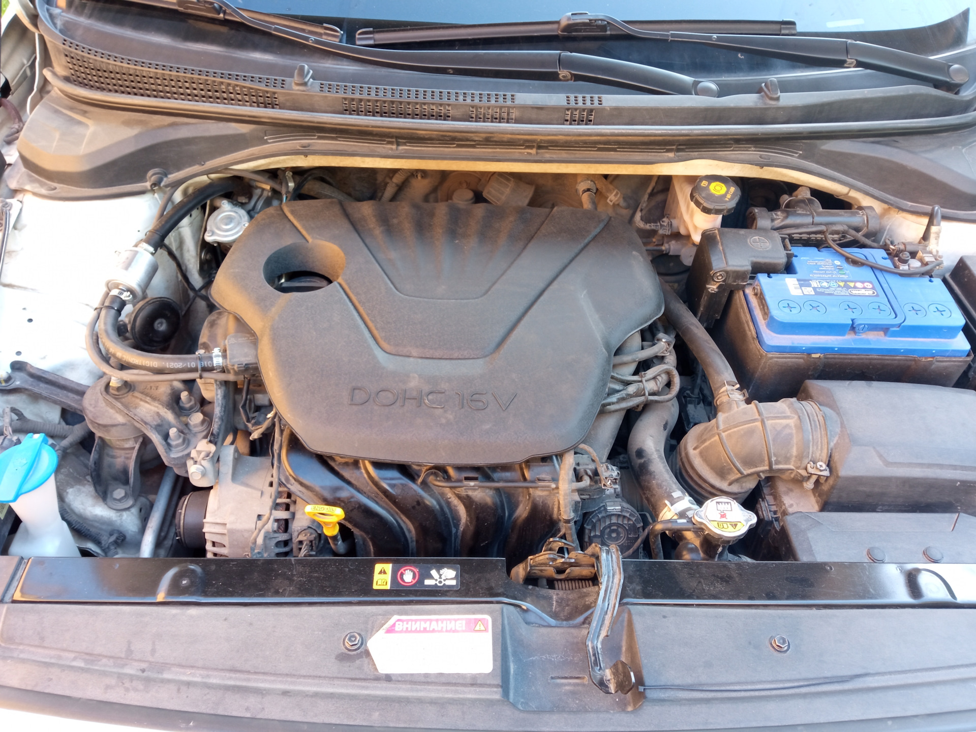

Крышка установлена и радует глаз
Обратите внимание что щуп для замера уровня масла конструктивно в стороне и не мешает плановым процедурам
Найти крышку реально и с отверстием для щупа, если он расположен ближе к горловине залива масла. Мой вариант этот. Смотрится, на мой взгляд, хорошо.
