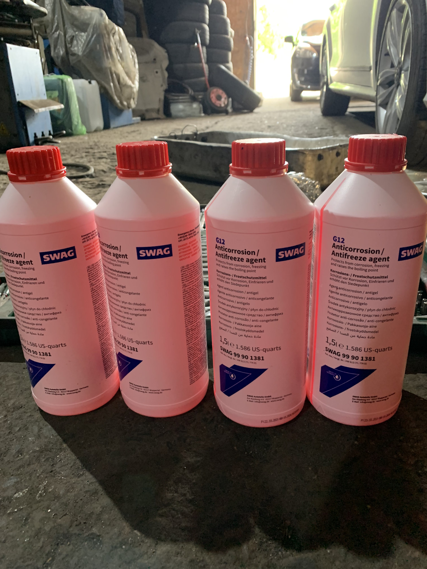

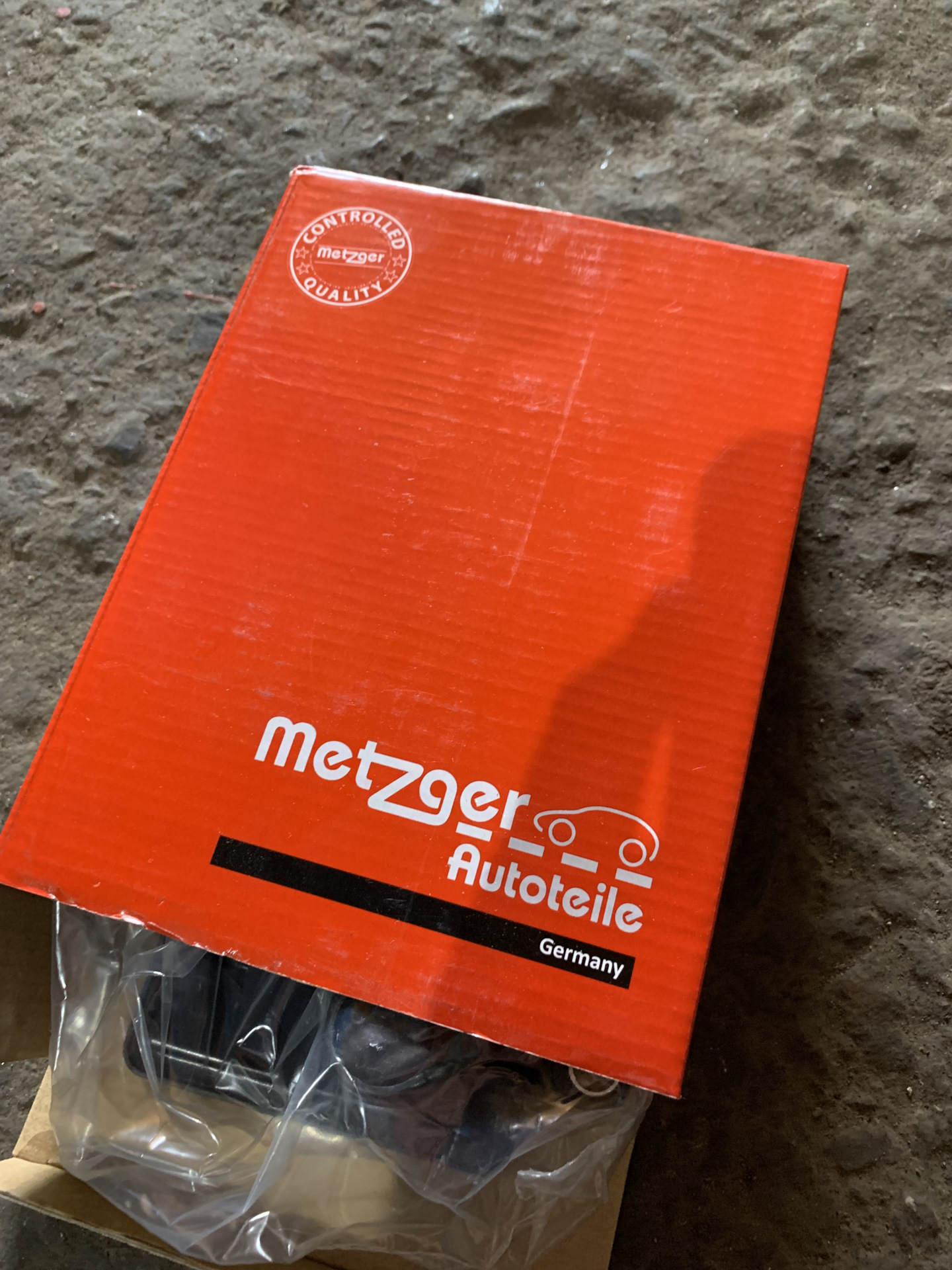

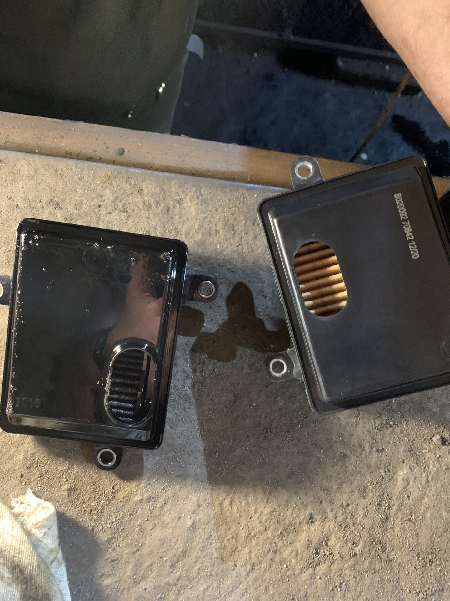

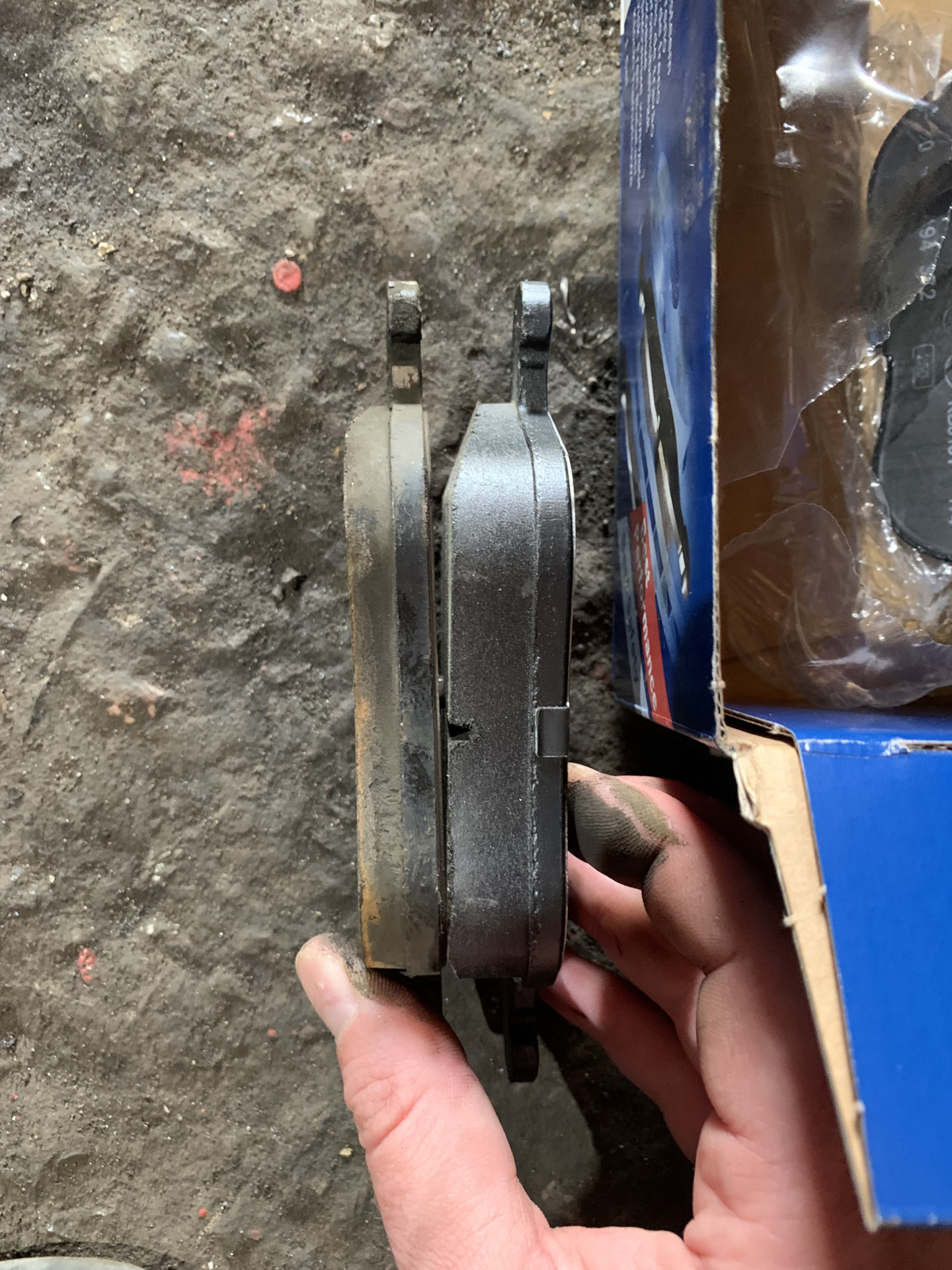

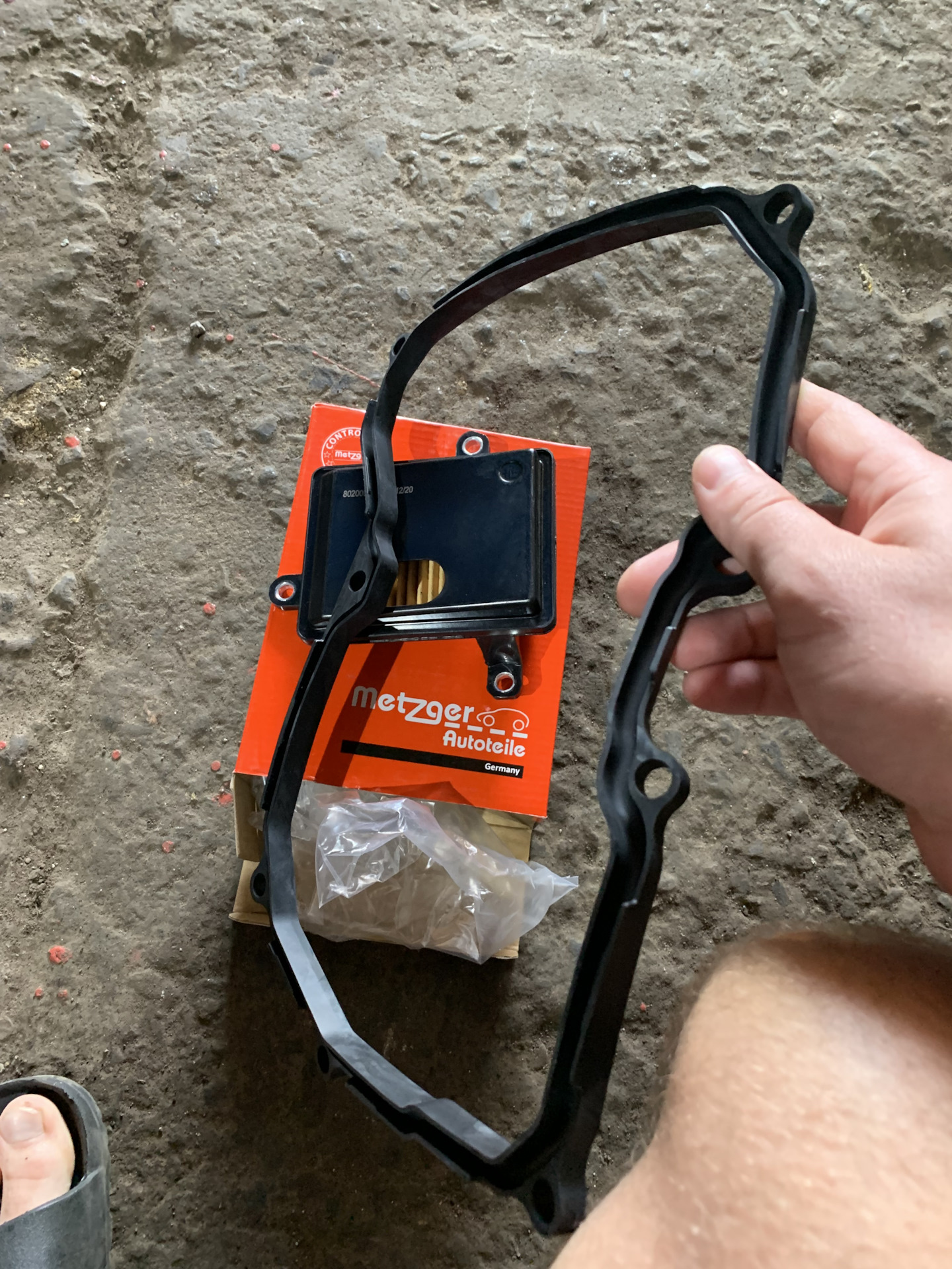

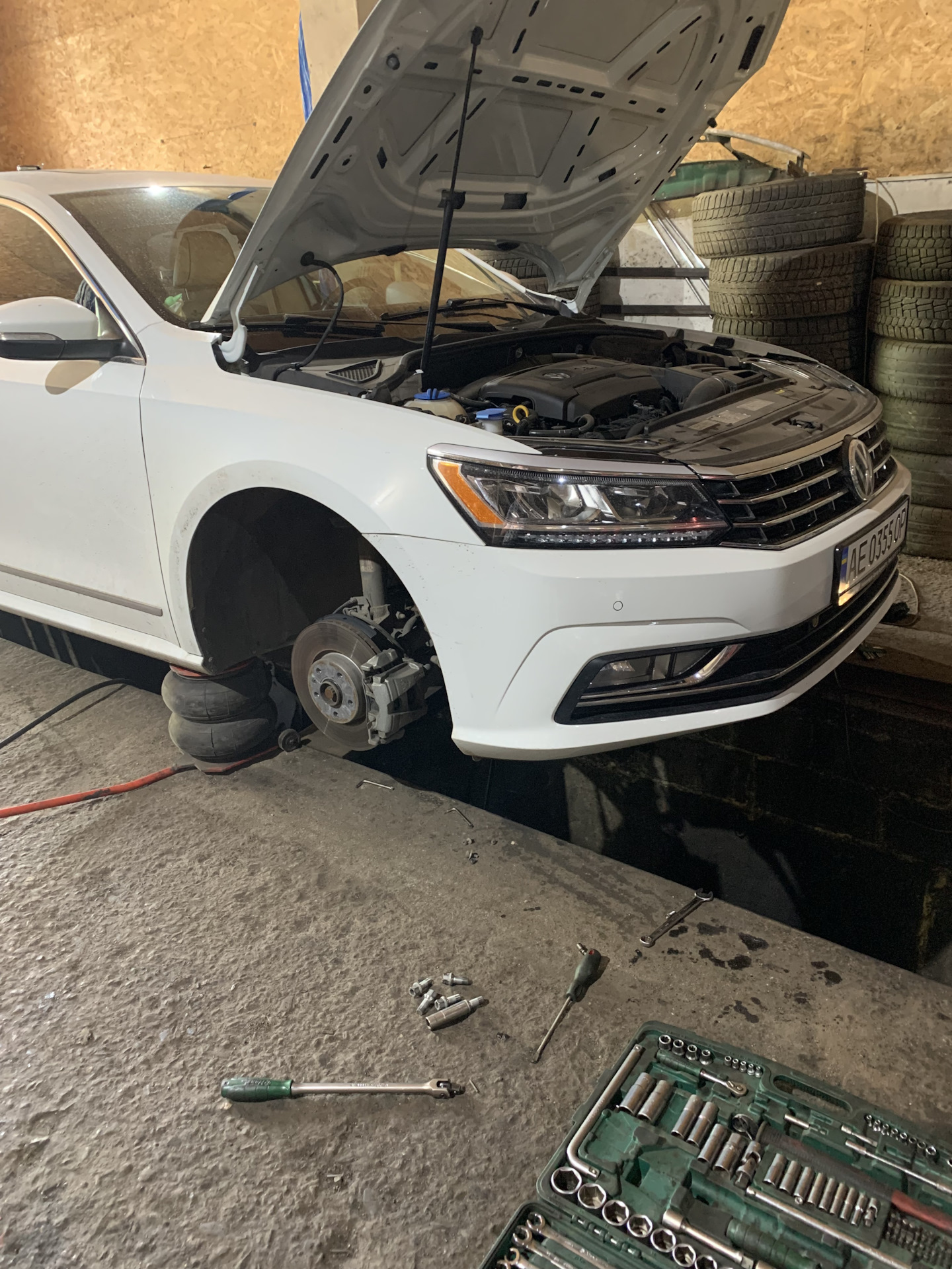

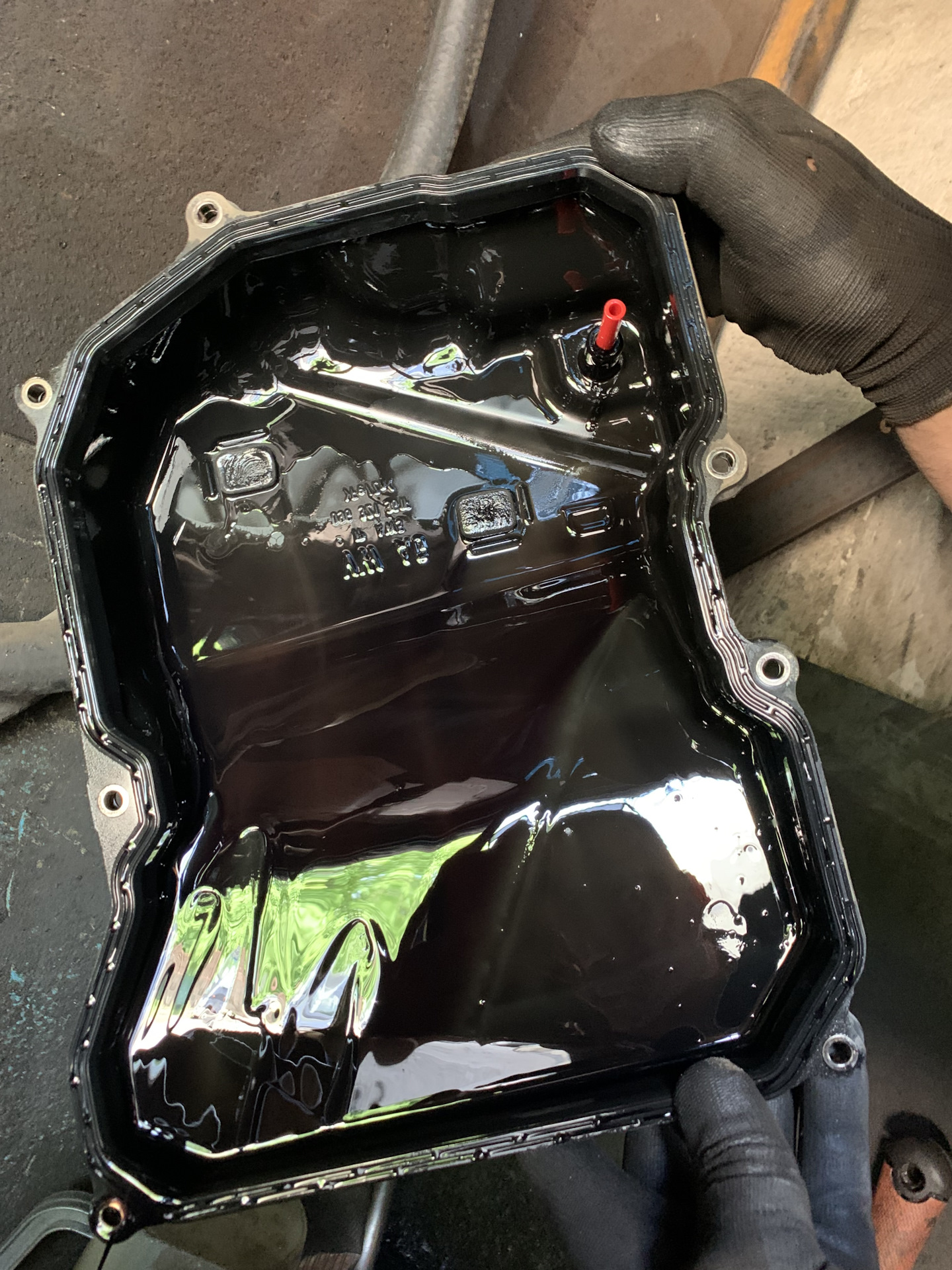

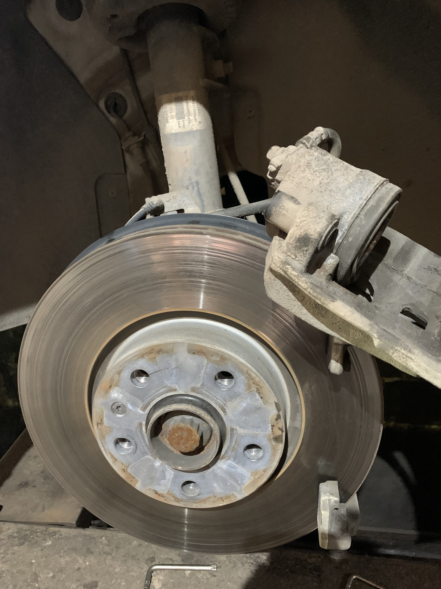

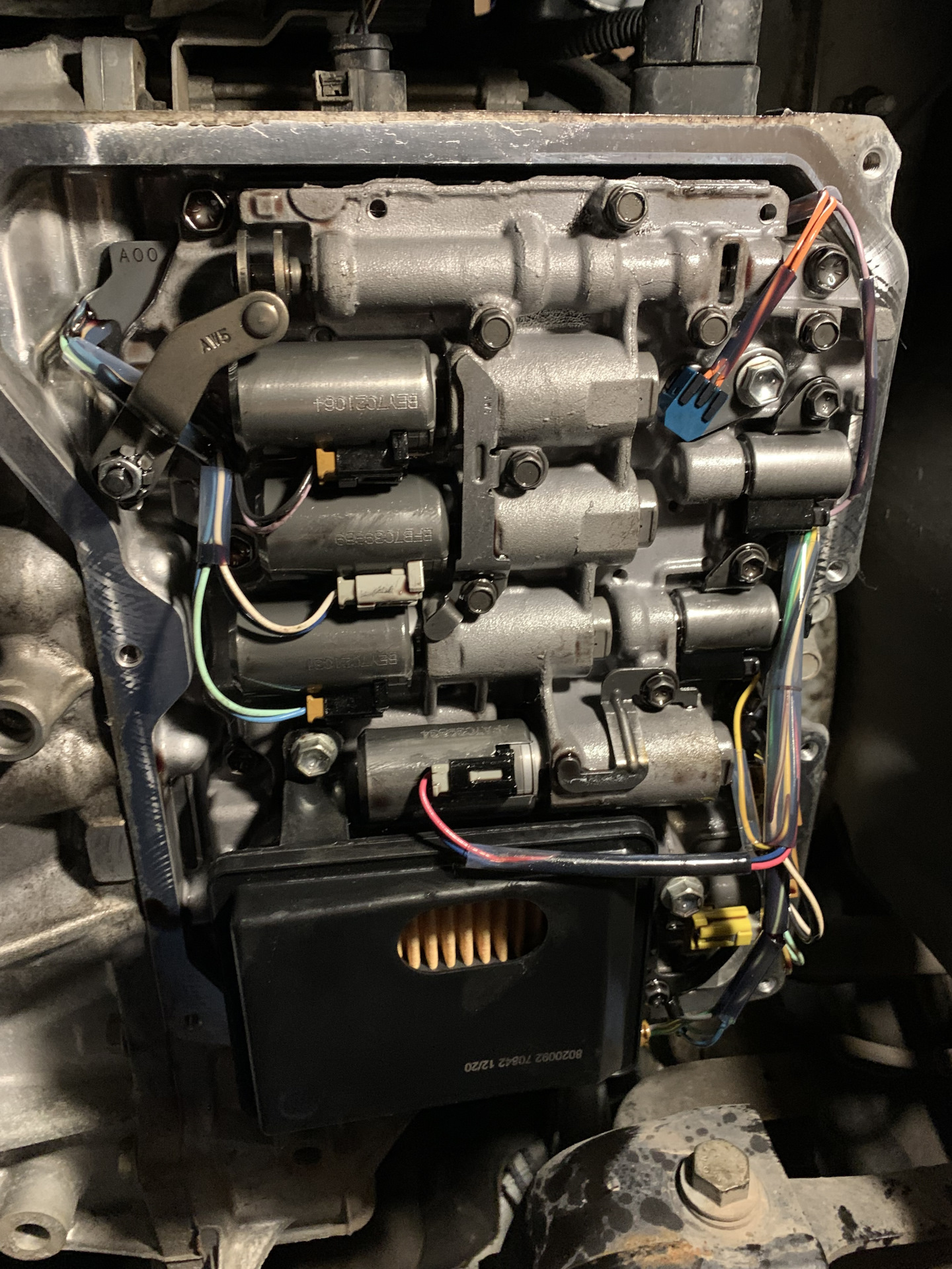

Как взял тачку, поменял масло в ДВС и все. Решил сделать частичную замену масла, слитое масло было чёрное, магниты были без постороннего мусора(пробег 108000 км) ( по регламенту вроде бы на 80тыс. должна быть замена), но кто знает, менялось ли оно? Влезло 4.5л в коробку, через 10тыс. сделаю еще одну частичную замену. За одно поменял тосол( с продувкой и промывкой системы), залил почти 4.5л, так как не понятно что там было залито, и подкинул новые передние тормозные колодки фирмы Bosh.
Расходники:

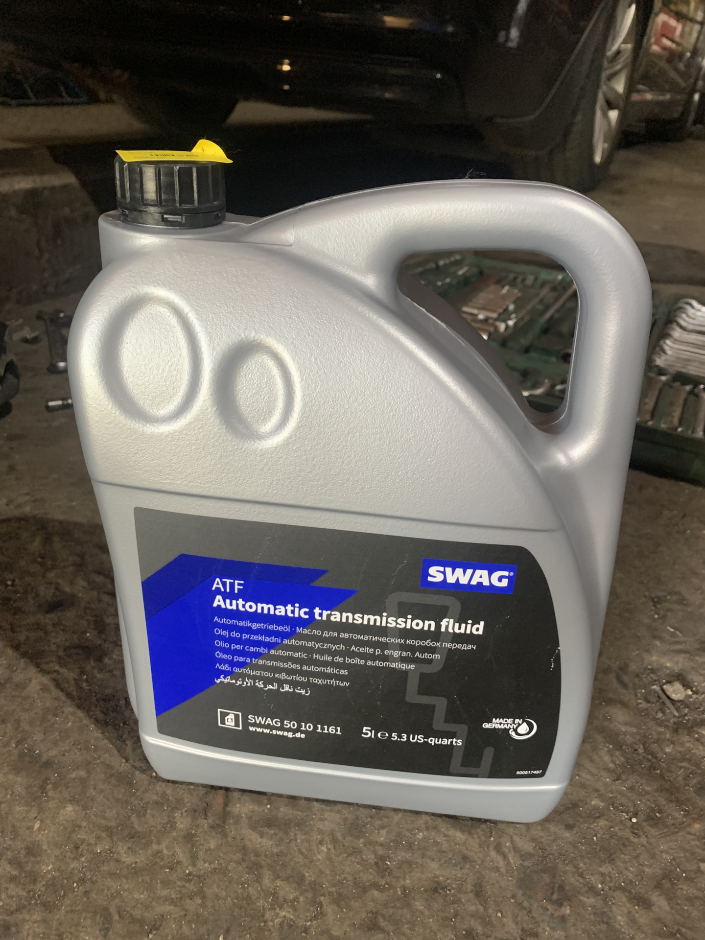

1. Масло трансмиссионное SWAG ATF, 5 л — 1631 грн;

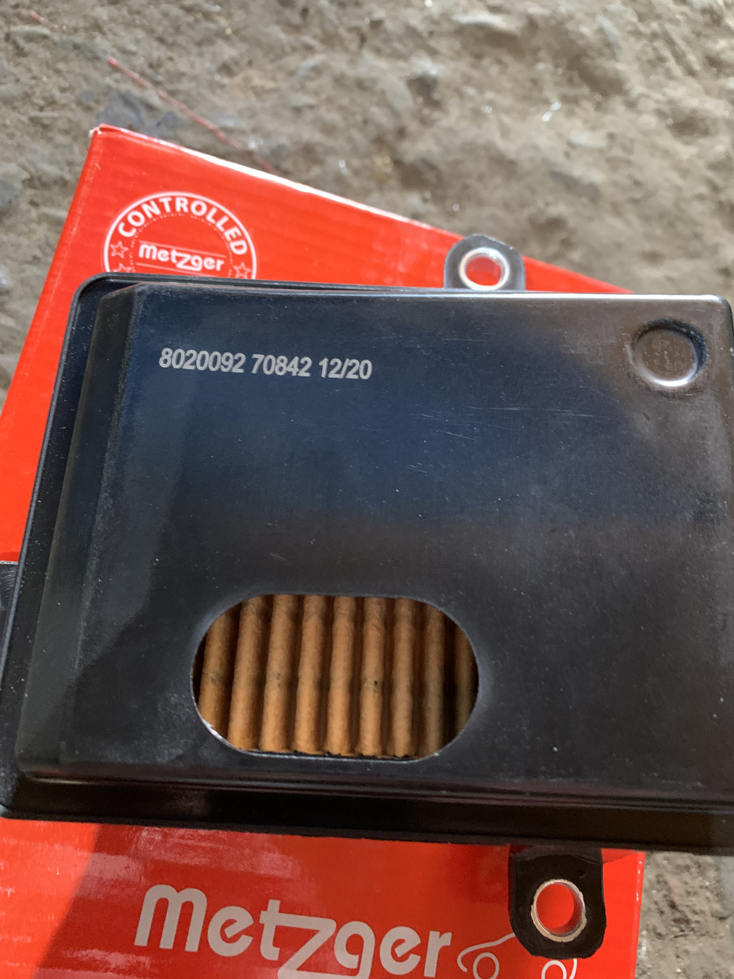

2. Фильтр АКПП с прокладкой Metzger — 1853 грн;
3.Колодки Bosh. — 1800 грн;
4. Антифриз-концентрат G12 ANTIFREEZE, красный, 1,5 л *3 = 250*3 = 750 грн ( одна банка осталась);
5. Работа — 900 грн.

как показал себя антифриз SWAG?
SWAG🤘
