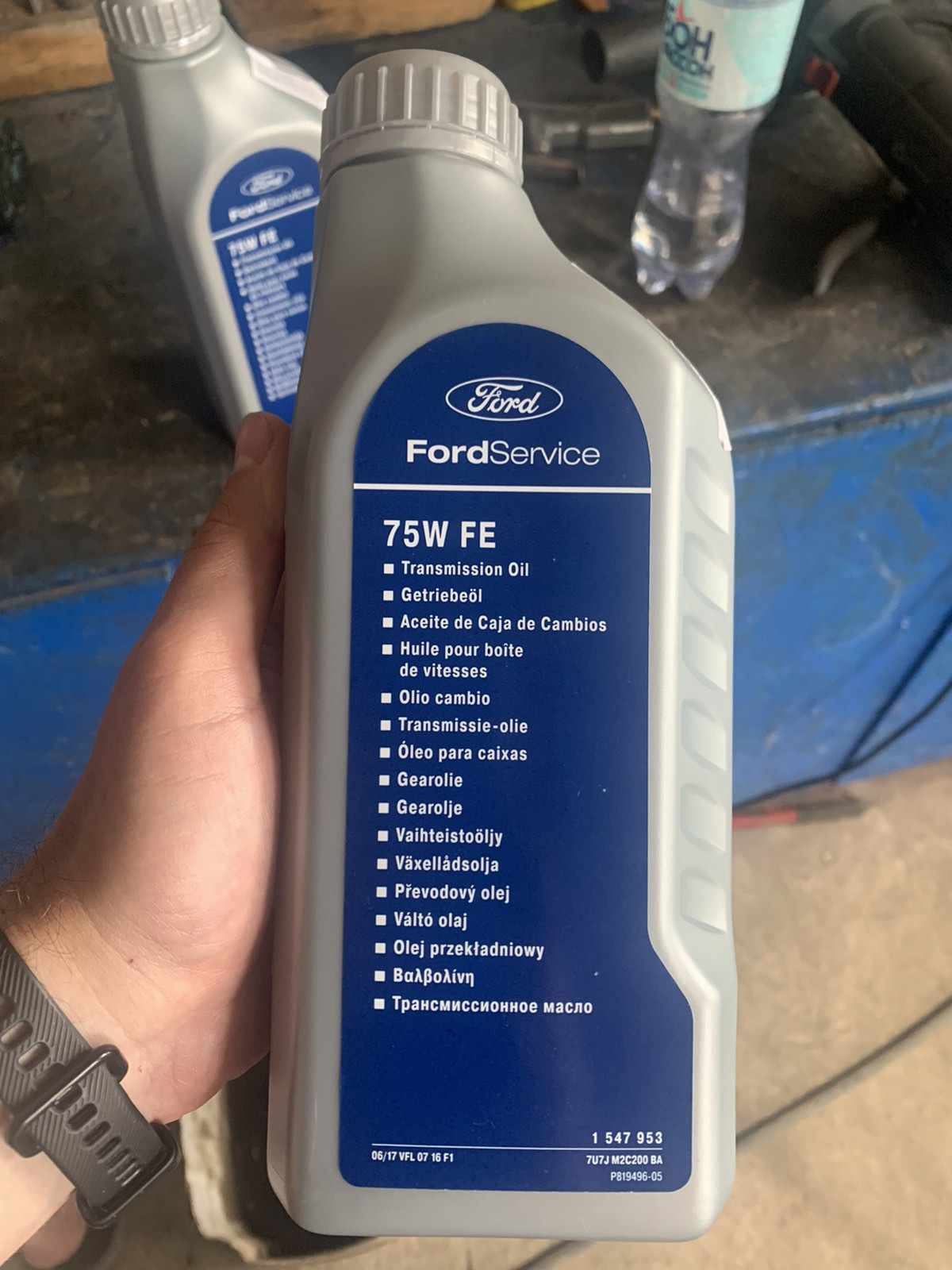

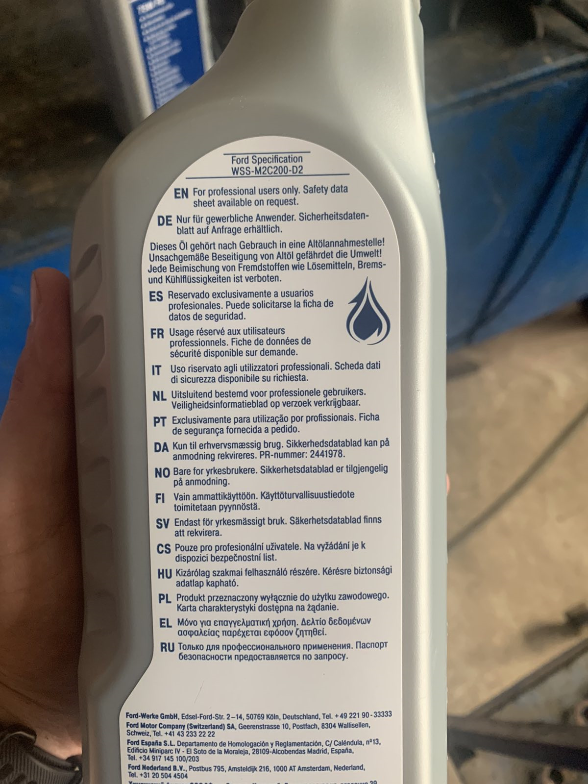

Вот и пришло трансмиссионное масло) значит пора его сменить, тем более я не знаю когда это делал предыдущий хозяин и делал ли он это вообще. Масло заказывал FORD 75W FE WSS-M2C200-D2 (Артикул 1547953)
Я решил не париться и не заморачиваться с поиском свободной ямы, так как у меня таковой нет)) заехал на СТО, подняли машину на подъемник, сняли защиту, открутили шестигранником сливную пробку. Масло стекло конечно не первой свежести, если можно так сказать… После чего закрутили сливную пробку — открутили заливную, она такая же как и сливная. Через шприц закачали почти 2 литра, в шприце осталось совсем немного масла. Всё протерли и собрали в обратном порядке. На все про все времени заняло минут 20… За работу взяли 300 гривен. Данную операцию можно провести в гараже, если имеются хоть какие нибудь удобства)))
