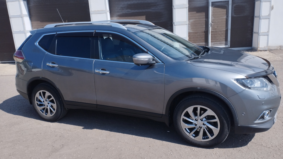

Доброго дня. Погуглил, ответа не нашел, может постом привлеку внимание знающих и что-то умное посоветуют.
Не скажу, что на хитриле ходовка не комфортная, но и комфортной ее не назовешь. Очень понравилась работа ходовки на 5 поколении Субару Аутбэк, по грунтовке "едет на все деньги, глотая все".
По-моему на короткий ход ходовая у нас жестковата. Начал гуглить комфортные/мягкие альтернативы, выходят аммортизаторов SS20, Koni. Может есть у кого опыт установки таковых? По-моему именно в аммортизаторах дело. Был у меня когда-то Прадо 120, на нем стойки регулировались по жёсткости. В положениях супер спорт и супер комфорт это 2 разные машины были. Так может есть производители аммортизаторов, после установки которых ходовка станет мягкой и проглатывающей неровности не передавая удары на кузов. Поделитесь мнением/опытом пожалуйста.

Лично по моим ощущениям вердикт таков. Сравнил на одной и той же грунтовой дороге ощущения от своей дорест 18 колеса и знакомого рест 17 колеса. Никакой разницы нет, у него может даже жёстче, но тут резина может давать эффект. Разные производители у нас. Так что как по мне, так то что ресты собраннее или тише или мягче — это самовнушения. По партномерам элементы ходовой у них одни и те же. Хитрила немного валкий, пластик в салоне собран не очень, поэтому и на кочках весь играет, что создаёт ощущение расхлябанности, рулится неплохо на грунтовке, но звуки пластика и от ходовой (очень громко работает) удручают. На асфальте мне очень нравится, на грунтовке вообще не фонтан.
Сегодня покатался на Субару Форестер 2018 год (последний кузов), ходовка мягче, но и по ощущениям машина чуток расхлябаннее. Но главное на грунтовке кочкари почти так же отдают в дребезг кузова/салона. Да ощущение мягкости приятнее, но общее ощущение практически то же.
Сам не проверял, но тут мысль возникла- может подрамник пробивает на резких ударах? Ведь проблема стука на nissan-х тоже часто встречается, судя по ютуб?
Тоже об этом думаю. Тут вод люди аммортами лечат или может ставя более мягкие амморты исключают дребезг подрамника?!
У рестайловых иксов подвеска более мягкая и упругая. можно попробовать хотя бы пружины от рестайла поставить возможно будет толк, это самый бюджетный вариант как мне видится.
Я купил себе пружины eibach +2,5 см. Прут толще и витков больше. Но стандартный аморт отрабатывал до стука при разжиме (съезд с лежачего полицейского, например) на скорости 30-35 км/ч. Поставил спереди аморты кони, стук сместился к 50-55 км/ч. Машина стала комфортнее.

Ну тут Виталий Анатольевич надо брать в учёт ваши 19 колеса. Они сильно влияют на ощущения. А если мы говорим про мою мафыну, то я уже говорил, что после переборки ходовой ощущения сбитости стали аки на ресте. Вам бы на аутбэке 5 поколения прокатится, вы бы поняли об чем я толкую.

Начни с колёс, поставь 17 диаметр.
Сейчас у тебя 18, судя по фото. А какой профиль шин?
Да 18. Начни с колес — это значит попробуй вложить 40-50 К, авось получишь эффект? Да и внешний вид потеряется. Итак резину по-моему поставил оптимально мягкую и давление 2.0.

У меня 17, но вот подвеска работает точно так, как описывает автор, так что это не то, причина в другом
На каком профиле и давлении
Резина 17 дюймов, 225/65R17 Yokohama Geolandar G91. Давление 2,0, машина рестайл 2018г. Подвеска в идеальном состоянии.
