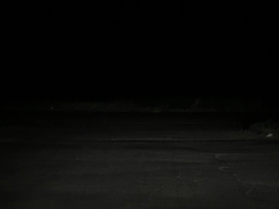

UDP: Как и просили добавил фото результата. Качество какое есть :)
Фото ДО у меня не осталось, так что держите мои "ощущения" прошлых фар :)
Итоговым результатом я рад, но осадок плохой остался от посещения одних ребят, которым я доверил всю эту работу. Свет просто небо и земля! Не знаю как я катался до этого, но сейчас это одно удовольствие! AFS раньше я даже не замечал, а теперь благодаря ровному лучу это оказалась очень полезная и приятная штучка. Всем удачи!

Да уж. Такой долгий и интересный рассказ. А результата вообще не показано.
Думал сейчас внизу на фото увижу мощнейшую линию света в темное время как у соседского прадика.
Ладно. Ночью выеду, сфоткаю) Просто я сам смотрел же фотки разные. В жизни как-то все по-другому выглядит как ни крути

Как и просили! Готово!
