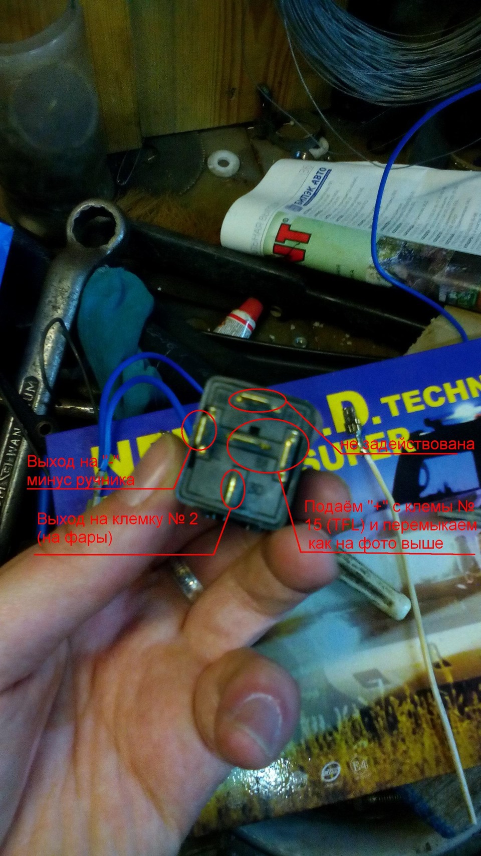

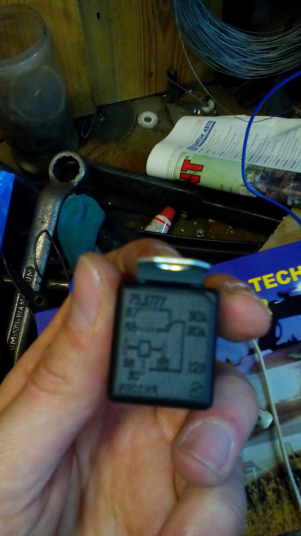

Реле 12В 5 ножек (много пишут что надо брать реле не с нарисованной на ней схемой а с отлитой у них качество гораздо лучше.)
Пустая фишка под реле.
4 мамы с защёлкой под фишку.
Паяльник, олово, канифоль, изолента.

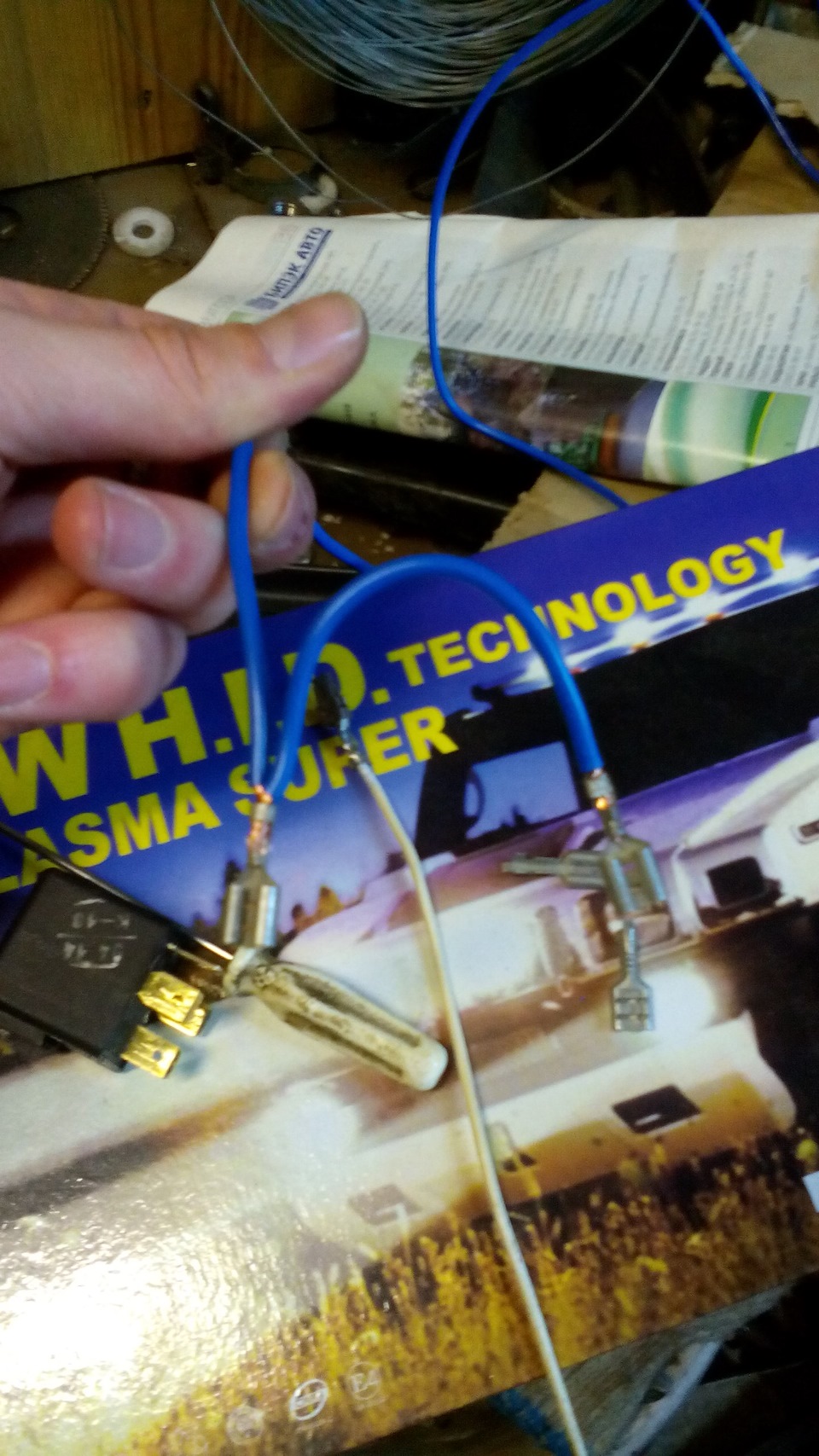

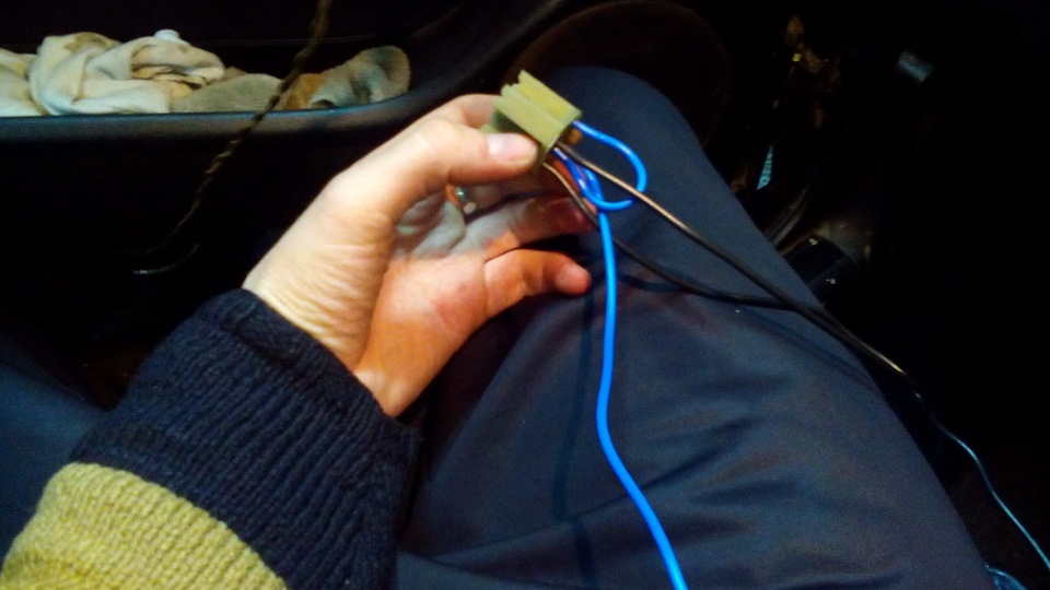

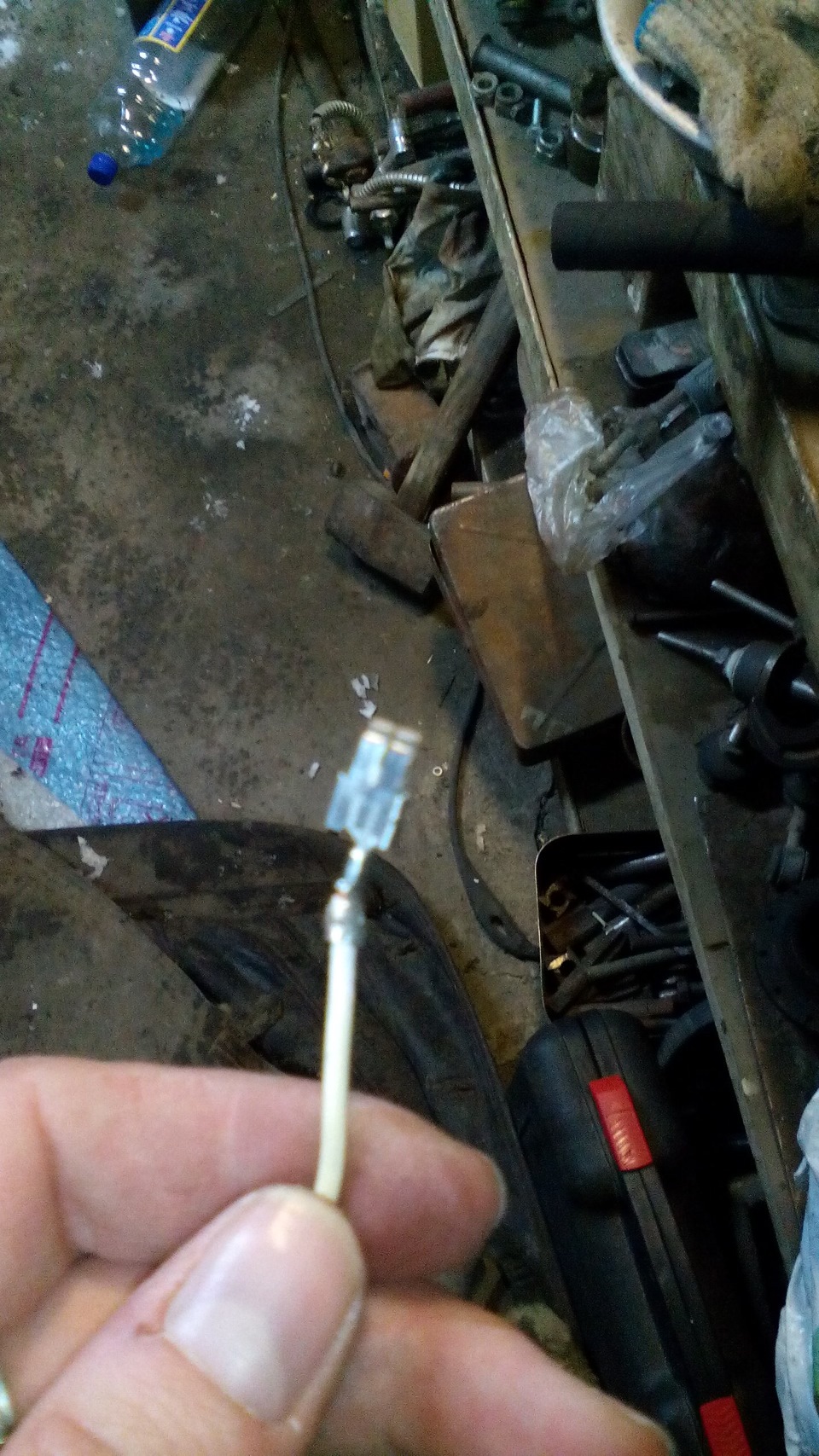

Начинаем прикреплять мамы к проводам. И делаем одну перемычку позже пригодится.

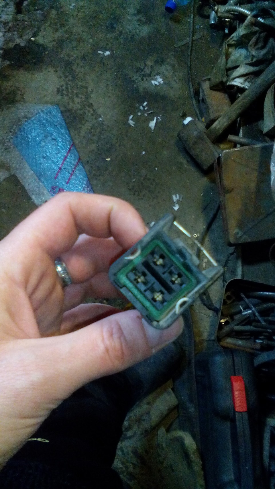

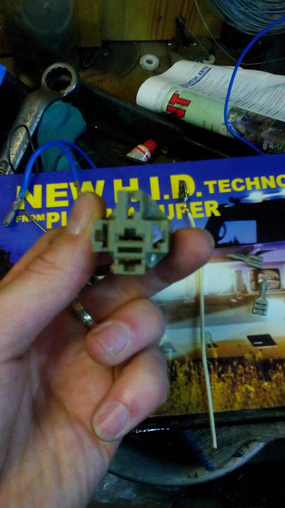

Дальше собираем всю фишку с мамами вот в такой последовательности.

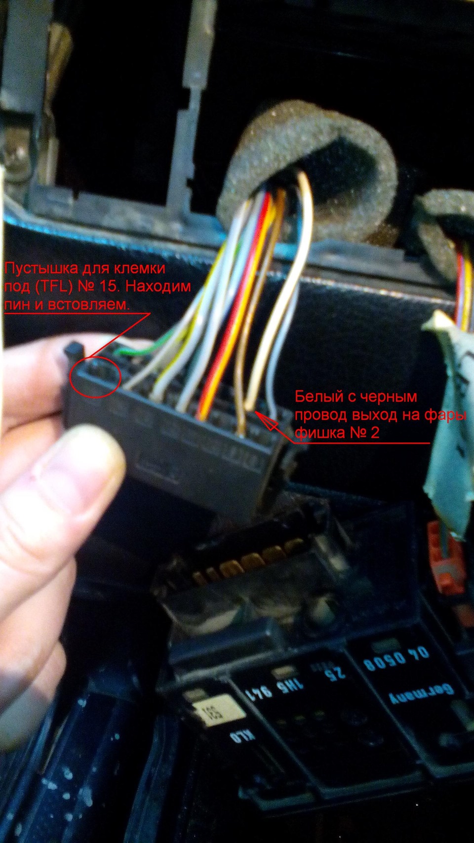

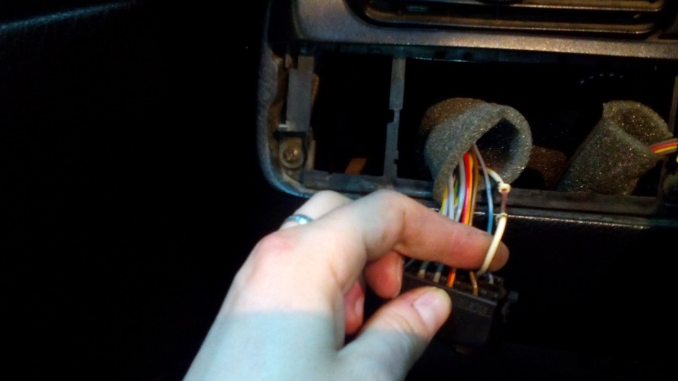

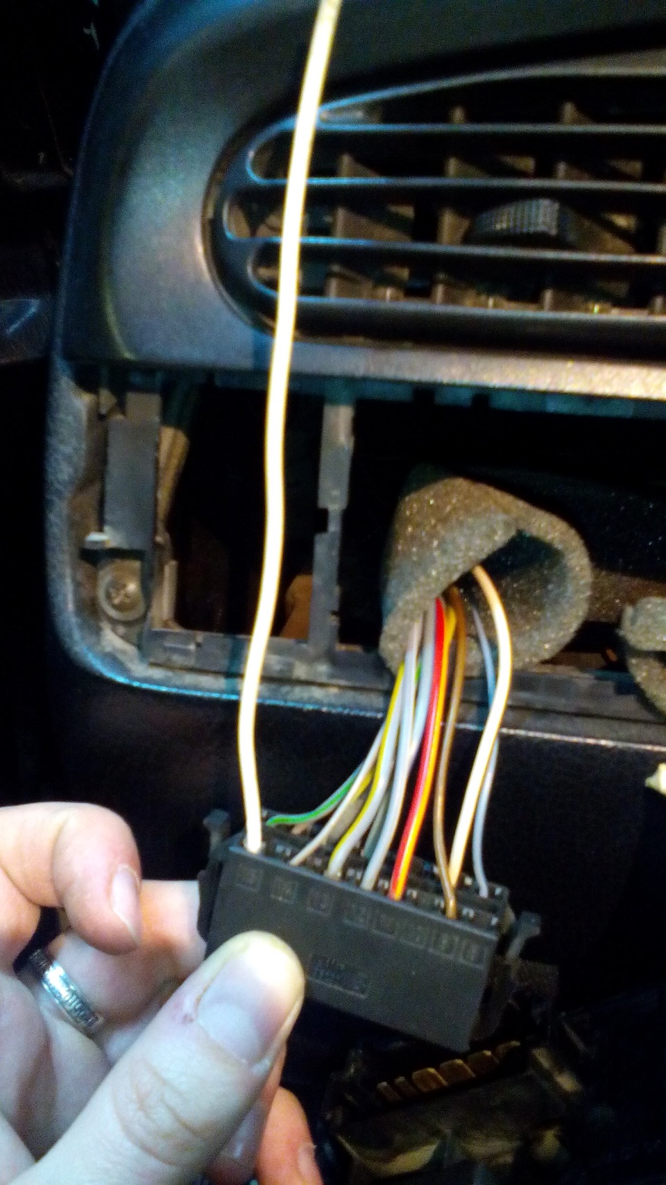

Теперь вскрываем включатель и отстёгиваем фишку. На фишке есть номера №15 (пустая) это "+" который появляется при включенном зажигании и пропадает при включение габаритов и фар. Фишка №2 это фары на ней "+" появляется только при положение рычажка включенных фар.
Вот фото с фишкой.

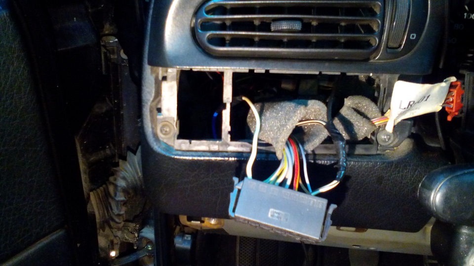

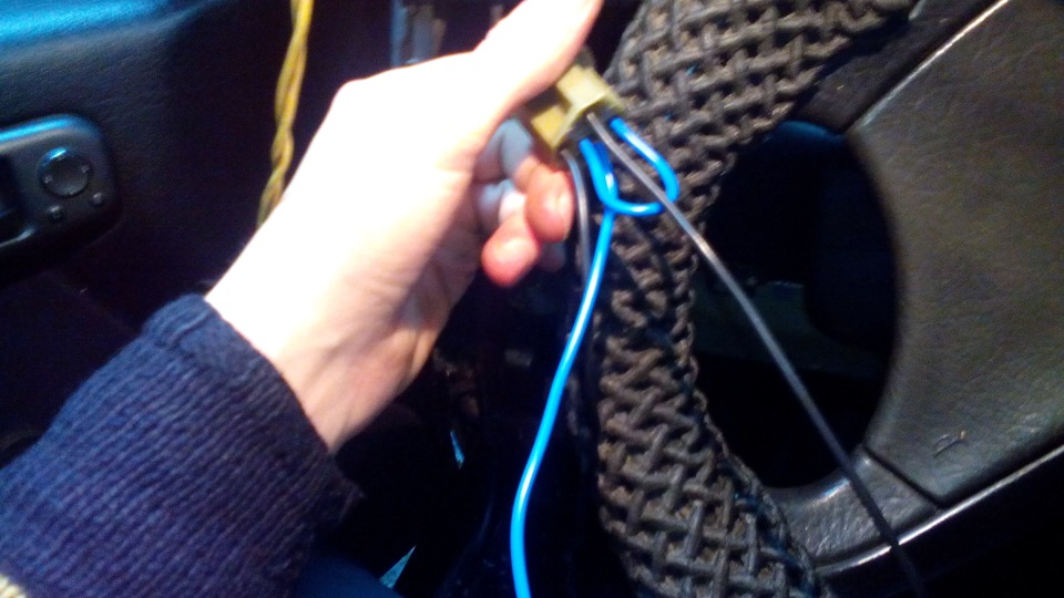

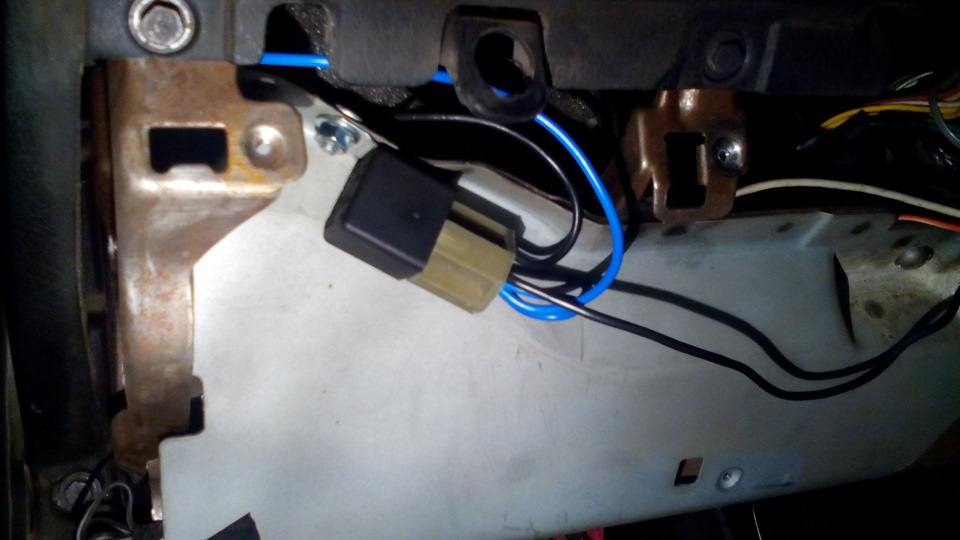

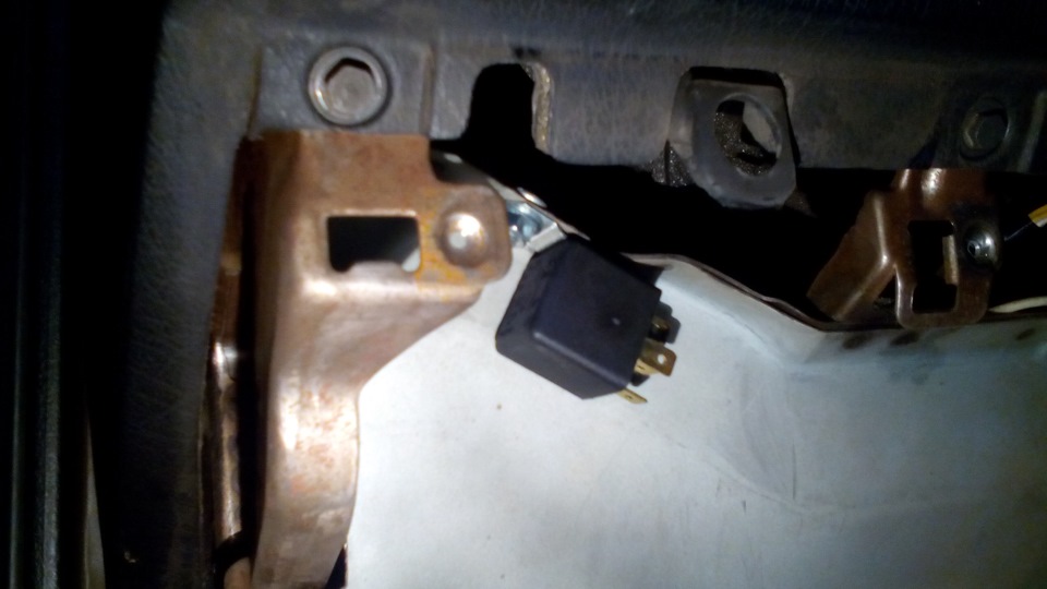

Затем снял нижнюю часть панели что бы найти место куда прикрутить реле и протянуть провод на ручник. Но тянуть я его не стал та как он уже был протянут для сигнализации, я просто припаял его туда. У кого есть такой провод можно тоже сделать также. Прикрепил реле и вот что получилось.
Теперь когда машина на автозаводе заведена не горят фары.
P.S. Что имеем в итоге при включении зажигаются загораются фары при опушенном ручнике, поднимаем ручник при включенном зажигании фары тухнут. Также при включенном зажигании при включении габаритов тухнут фары. Есть ещё одна положительная черта при включенных фарах заведённой машине и поднятом ручнике реле начинает быстро включаться и выключаться и издает писк похожий на зуммер предупреждая что фары не выключены при остановке или не убран ручник при движении. (для реле этот писк не страшен это нормальная реакция и ей нечего не будет)
