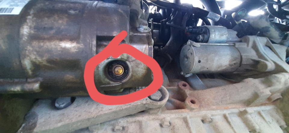

Добрый день! При замене масла в двигателе заметил что компрессор кондиционера весь в масле! И воздух из сопел стал не такой холодный Кто что может подсказать?
Народ проблема там не в клапане, а посадочном месте в корпусе компрессора под большое кольцо, у меня такая же проблема была, попросил знакомого откачал фреон, у себя в гараже снял этот клапан, резинке в идеальном состоянии, а вот в корпусе компрессора коррозия люма там где большое кольцо, сейчас зашкурил там все нулевкой, но получилось убрать не весь шмурдяк и теперь кольцо нужно шире стандартного, стандартое 2мм, нужно ставить теперь 2.5мм чтоб оно село краем на не порожонную часть корпуса, все время катался без защиты, возможно по этому из за влаги и реагентов там началось окисление
Была такая проблема. Только у меня за неделю висела капля масла. Слили фреон, сняли клапан, он длиной см.5 на нём ещё три резинки. Мне все поменяли. Вакуумировали, заправили. Делов на всё 40 минут
У меня то же там есть запотевание. Это клапан компрессора. Там кольца резиновые пропускают. Что делать сам пока не знаю. Недавно заправлял, стал сильнее сопливить, до этого после зимы только небольшое запотевание.
На данный момент веду переписку с Azar25. Он заказал клапан по моей ссылке. Ждём его. А так менять его не нужно, надо поменять только резинки. Главное что бы они были на сервисе где его вынимать будут. Размеры резинок так и не нашли. Ждём клапан.

Размер большого кольца 17×21×3мм

Там не в клапане проблема, а в коррозии аллюминия под кольцом большим, размер кольца 17×21×3мм если че
