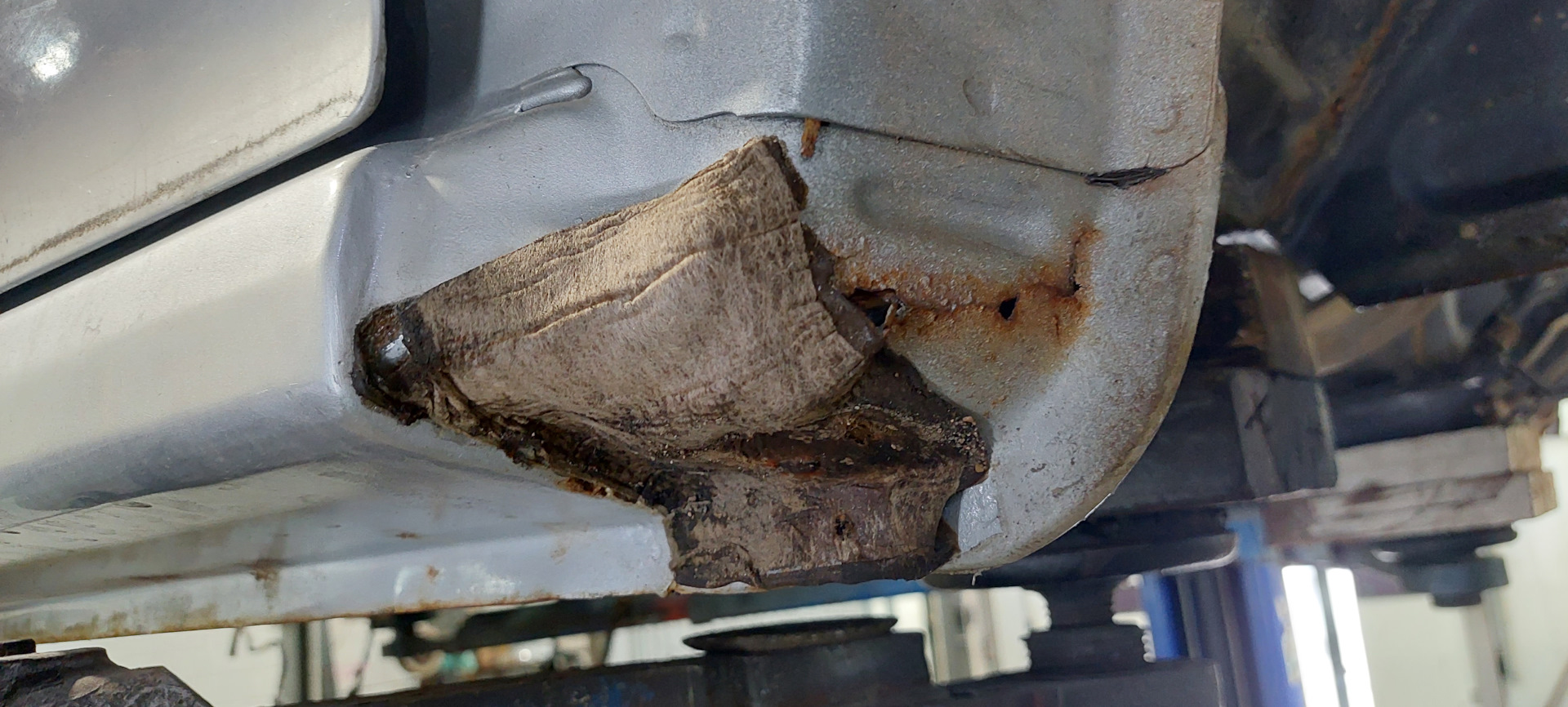

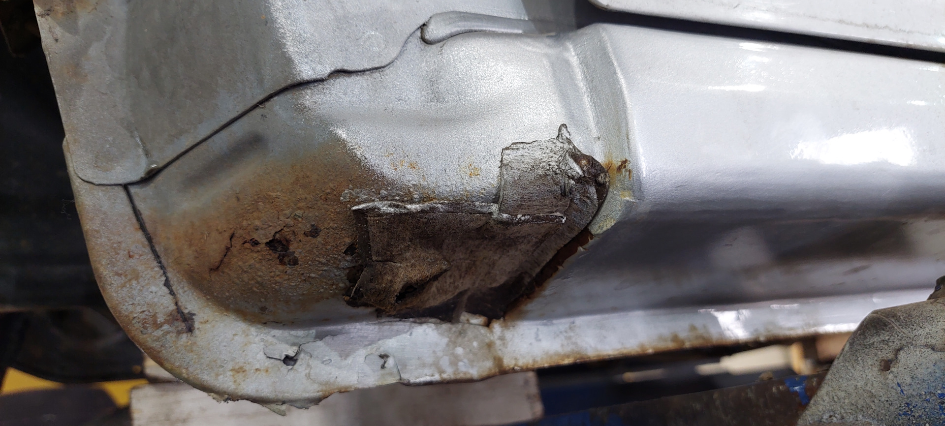

Состояние порогов, внутрення часть ТРУХА
Местами сквозные дыры

Вскрываем порог
В левом пороге земли несколько киллограм
Причина сложившихся порогов. Сгнившии жесткости
Порог вскрыт. Видно перевареный внешний порог. Индейцы что его варили, не обработали внутреннюю сторону ничем, и он покрылся ржей
Ржавчина на внешнем пороге
Переднюю часть как и заднюю . При переварке внешнего порога нието не трогал. Разве что дырку пластырем каким-то заклеили
