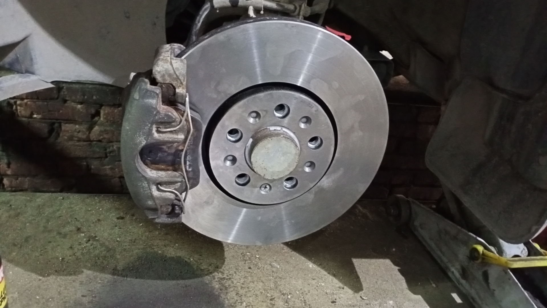

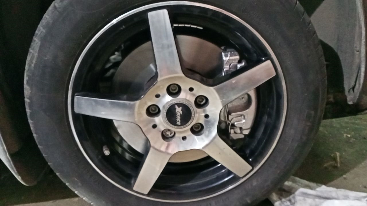

Подогнали комплект тормозов от Octavia Tour 1.8 турбо. Машина-донор с минимальным пробегом и полностью обслуженными тормозами. Поэтому перебирать суппорта даже не стал. Для инстала приобрел только диски и колодки.
Тормозные диски 6R0 615 301 D или 6R0 615 301 A
Колодки 1J0 698 151 M или 1j0 698 151 L
Суппорта 1J0 615 123 D и 1J0 615 124 D
Скобы 3B0 615 125
Грязевые щитки 6R0 615 311 D и 6R0 615 312 D
Ремкомплект суппорта с поршнем LYNX BC-6363 FRENKIT 254977

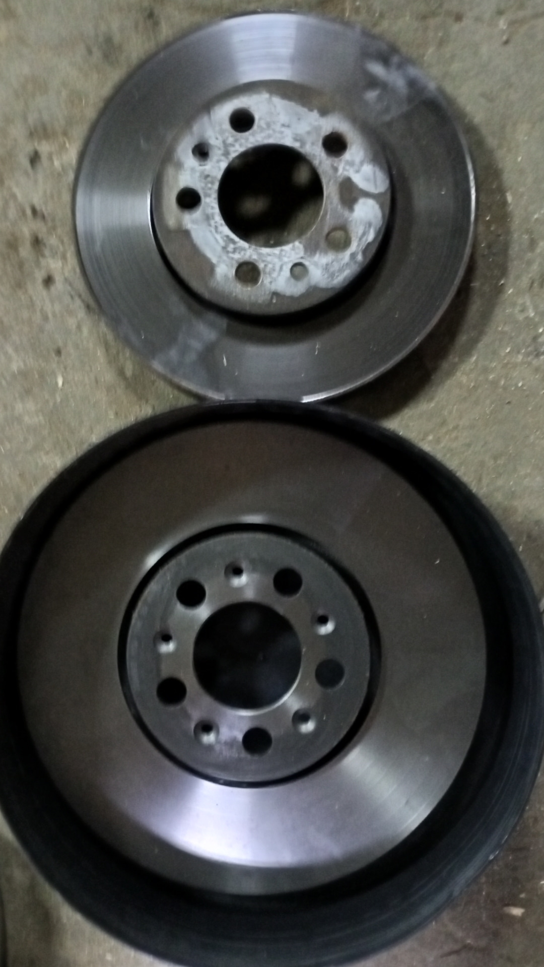

Прокачал тормоза и долил тормозуху TRW DOT5.1. Протестирую сразу на трассе 300км, в том числе прикатаю сначала. Деинсталлированные тормоза передние продаю полный комплект: суппорта VW AG, скобы, диски Remsa практически без износа(пробег 15 тысяч), колодки Remsa 60-70% остатка.
Поставил колодки Remsa, позже поставлю более дорогой вариант, просто у одного из поставщиков был комплект за 1к рублей.

Чем старые тормоза не устраивали? Типа больше диаметр тормозного диска?
На Поло 90 лс с завода 256 тормоза, а их впритык, пару торможений со скорости больше 70 км/ч и потом нужно остудить, чтобы набрать эффективность. С завода на Поло 110 сил 288 тормоза, который по перегреву гораздо стабильнее себя ведут. А после прошивки под 120 сил, в городе перестало 256мм тормозов хватать)
