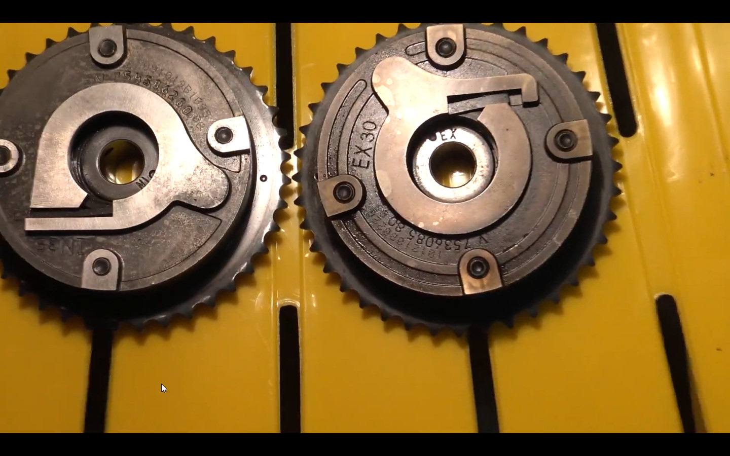

Всем привет. Вобщем, затеял тут замену цепи грм и цепи маслонасоса… Колено зафиксировал, валы тоже. Сделал метки на фазиках! Щас смотрю в разные Мурзилки и там инфа отличается.
Собственно вопрос.
А как правильно должны стоять фазовращатели? Дело в том, что мне меняли голову в сервисе (не было у меня времени самому этим заниматься в тот момент). И как там все это выставили вообще хз. Но валы стояли ровно, проверял когда менял прокладку клапанной крышки. Кто говорит что две точки на фазтках должны смотреть друг на друга, кто что. Или там особо без разницы как их ставить. Ну открылся фазик, повернул вал на угол и привет… У меня они вообще хренпойми как стоят. Кто знает, просветите?

Ну после установки по метка фазиков ни че не изменилось?
нет
Выставил метки друг другу. Фазовращатели взводил.
я просто по меткам поставил. не взводил. работает
фазики обязательно перед установкой взводятся в разные стороны.иначе будет хрень
А как их взвести? Цепь была просто снята.
УПД — сам отвечу. Убедиться что вал вращается вместе с физиком в обе стороны. В противном случае крутануть вал против часовой стрелки на 35 градусов…
вот так и по точкам, и никого не слушай, что там нет меток, хлам всякий покупают, на оригинале метки стоят
Я кстати так и поставил. Совместил эти точки.
правильно и сделал, на китайской хрени али, амазон их нет, поэтому при установки надо предельно быть внимательным, иначе потом будет расколбас и не будешь знать куда лезть

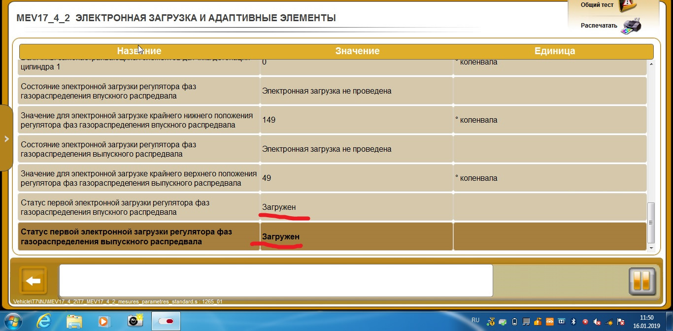

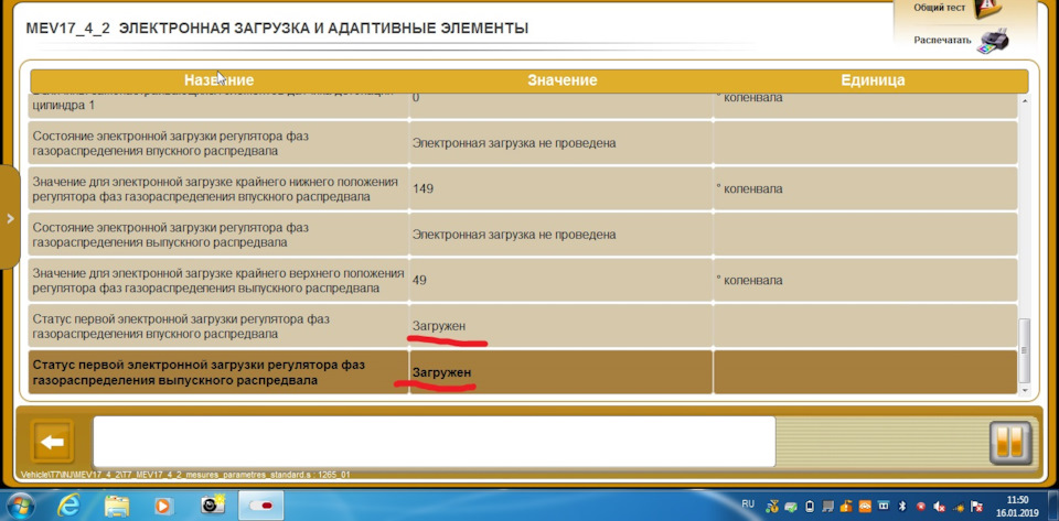

первый запуск — потроила, постучала гидриками и натяжителями без масла, через 10 сек прошло. Утром завелась, разотала норм, начли плавать обороты, потом устаканились. Адаптацию не делал…
адаптацию сделай обязательно, получишь первую загрузку распредвалов, дальше все устаканится само
Лексии у меня нет. Только лаунч на работе. Или можно сделать вкл выкл зажигания по 15 сек?
нет, кроме лексии не чем не сделаешь, там целый ритуал
olbobr1
Сколько времени устаканивается?
если первая загрузка прошла, то прибл 800-1500км, у всех по разному

Все правильно, у него же есть рабочий ход для регулировки фаз. По-любому, должно быть положение относительно вала.
Фазики местами главное не перепутай. Они в разные стороны вращаются.
а вот это толковое предупреждение…я как то раз не так поставил…работает но не так))) на них написано ин и аут если что.
Фиксируем распреды, а фазикам пох--главное обезжирить и норм притянуть…

Нет никаких меток на фазиках, ставятся как есть и затягиваются новыми болтами нужным моментом и всё.
Там всё просто. Берутся новые фазовращатели и всё.
