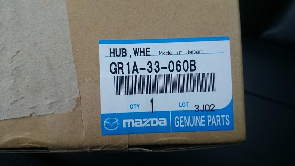

Запчасти на фото: GR1A33060B

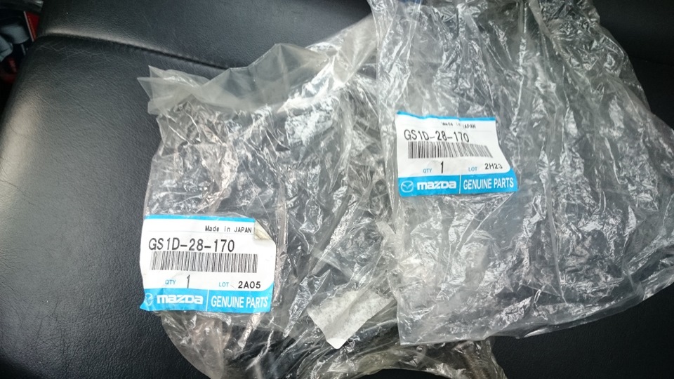

Начали бить ступицы, пришлось менять, + по результатам диагностики приговорили задние стойки стаба, заменил еще и перед на всякий…
Запчасти на фото: GR1A33060B, 330608

Запчасти на фото: GS1D28170

прости, а что значит -начали бить ступицы ? не при торможении случаем ?!
При торможении ощущалось биение, поменял диски, хотя те новые были, но биение не ушло, замерили биение ступиц- приговорили к замене, возможно из-за нестандартных дисков вышли из строя…
А как проверить биение ступицы не подскажешь ?
Снимали колесо, диск и каким-то прибором меняли, делал у ОД подробнее не интересовался)
shrakk
Диски менял значит один комплект остался?)) Оригинальные?
Да но кривые) Поставил их на новые ступици а они уже ушатались из -за ступиц…
пипец)
почем все вышло ?
+1 интересует стоимость ступиц?
Заказывал еще до кризиса, брал все в армаде моторс, сейчас посмотрел стоимость за 4000 1 штука в питере есть и 4500 2 дня под заказ…
