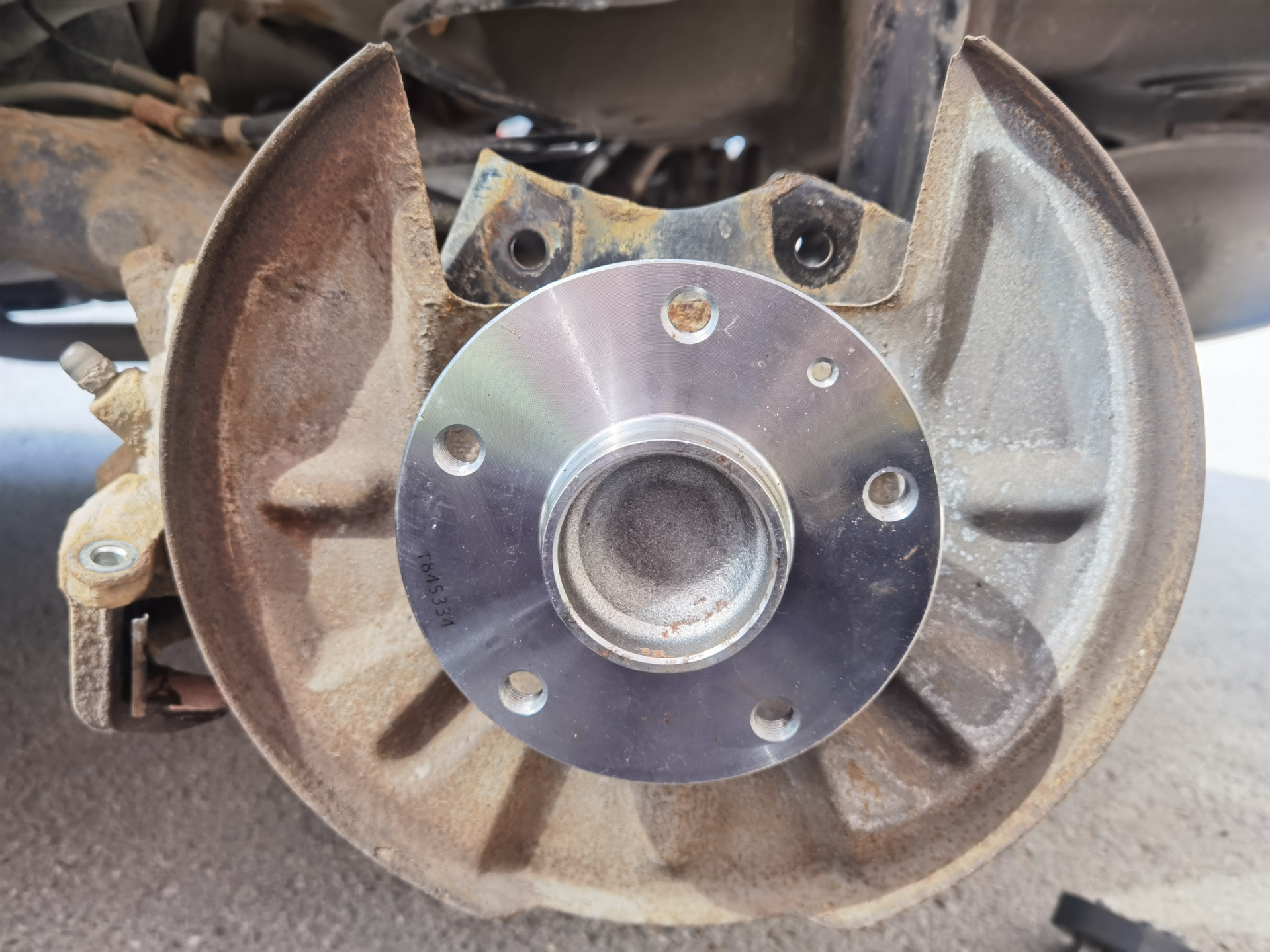

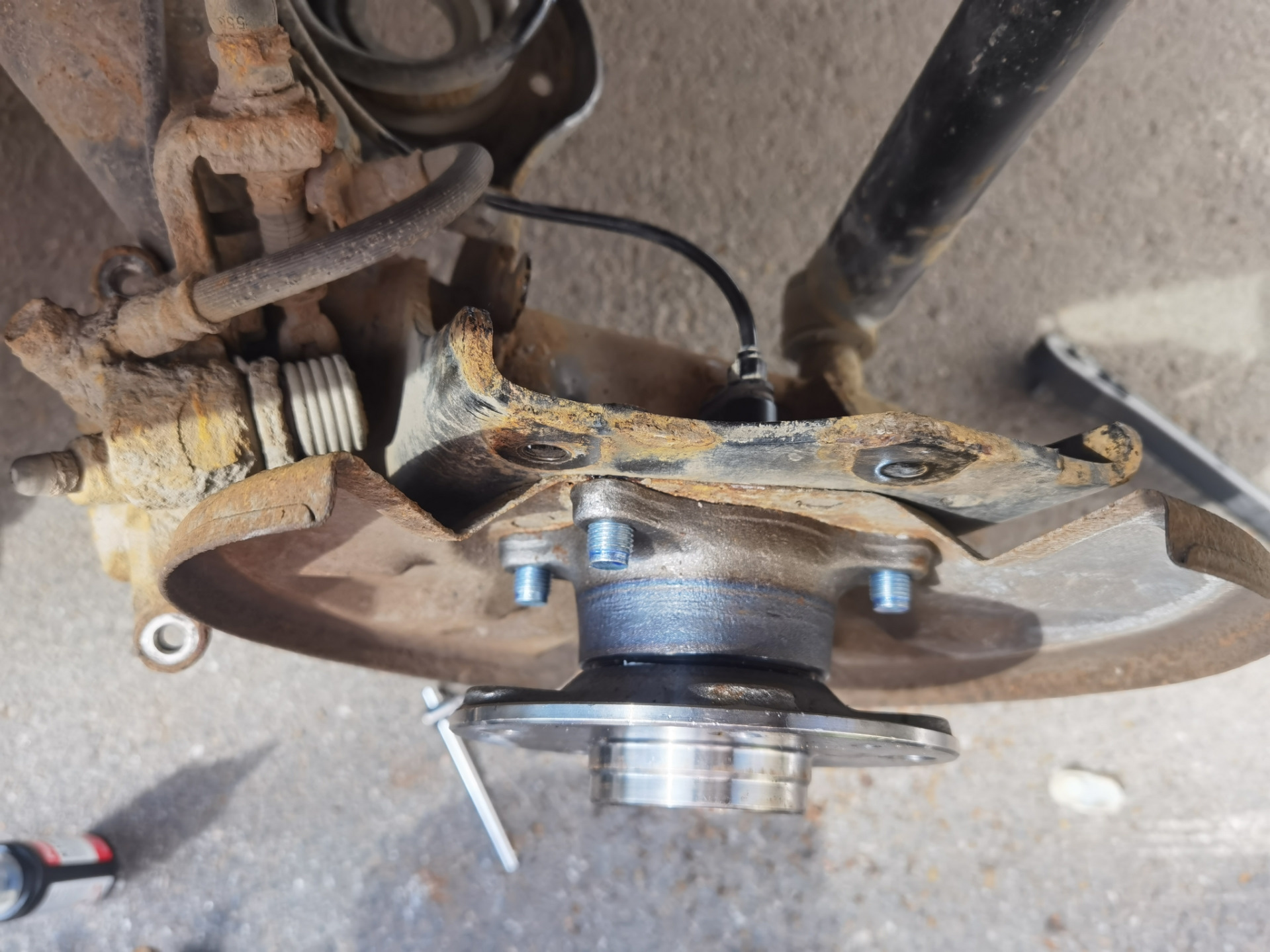

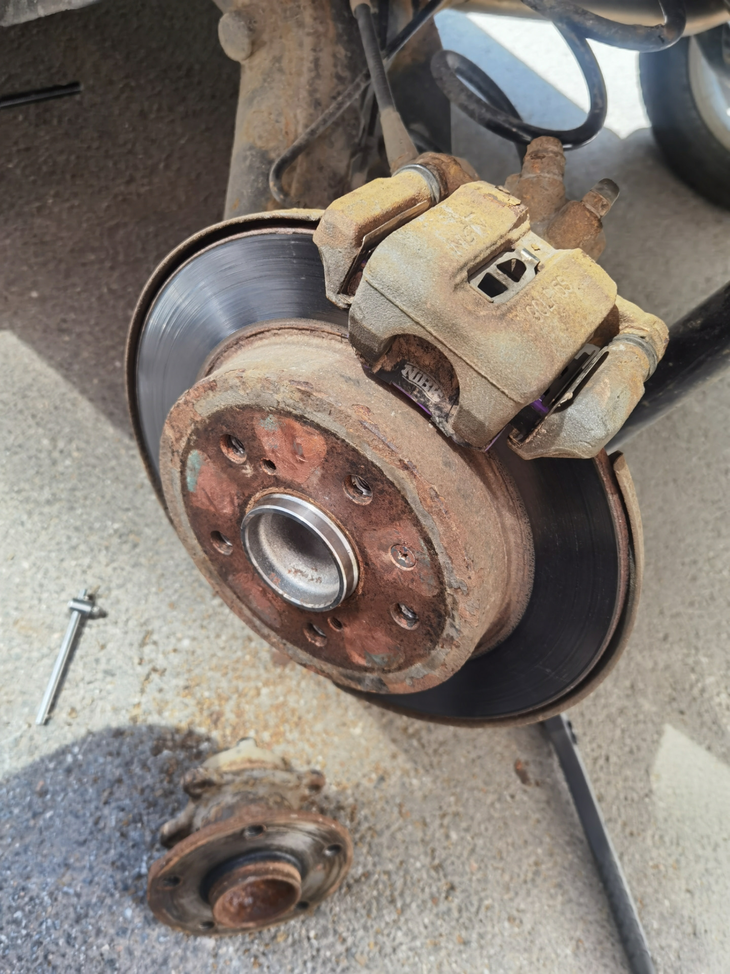

Подшипник не шумел, но люфт был большой, пробег 65 000км, прикупил ступицу в сборе, фирма optimal 802844 может кому-то приходится
Замена: Откручиваем колесо, супорт, скобу, снимаем тормозной диск, откручиваем датчик абс, далее переходим к ступице. Заменяем и все в обратном порядке повторяем, болты ступицы посадил на синий локтайд.
