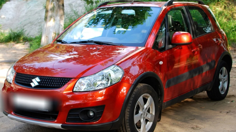

Sx4 уже много написано.
Хороший автомобиль, езжу в удовольствие, свистит в районе ремней приводов(проблемма решена заменой ремней, также не обошлось без замены гайки, ролика натяжителя, гайка М13х1,25) . Хочу установить круиз контроль, но пока, что не очень разобрался.
- Двигатель 1.6 бензиновый, 112 л. с.
- Машина 2011 года выпуска, покупалась в 2012 году
- Suzuki SX4 (1G) выпускается с 2006 года
