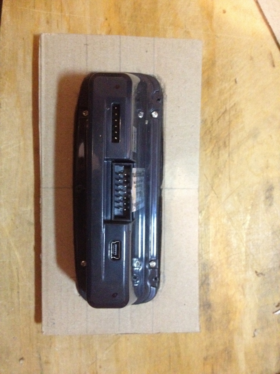

Всё началось с того, что мне подарили БК Multitronics TC-750. Собственно, на вариант БК вместо мафона я не намекал))) Мне нравится, когда показания перед глазами или когда не нужно полностью убирать взгляд с дороги, чтобы увидеть показания компьютера. Изначально я предполагал, что мне удастся разместить его так, чтобы он был как бы частью торпеды. Но так как площади ровных площадок не было достаточно для размещения БК, было принято решение (долго думал по этому поводу и советовался с отцом) сделать дырку в полочке на центральной консоли и запихнуть туда основную часть БК, благо, она не большая.

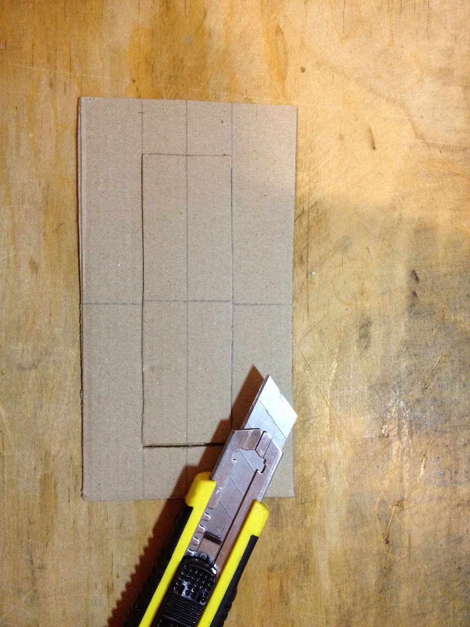

Сначала я сделал трафаретку из картона, чтобы вырезать дырку примерно по размерам контура БК.

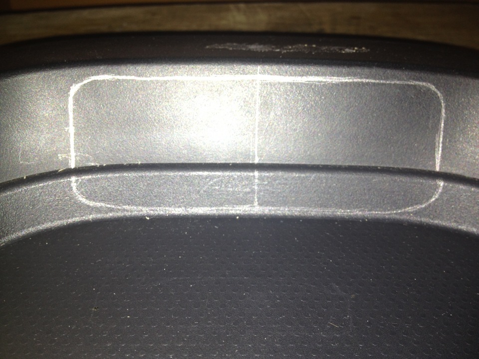

Потом вывел контур на пластике. Рисовал карандашом.

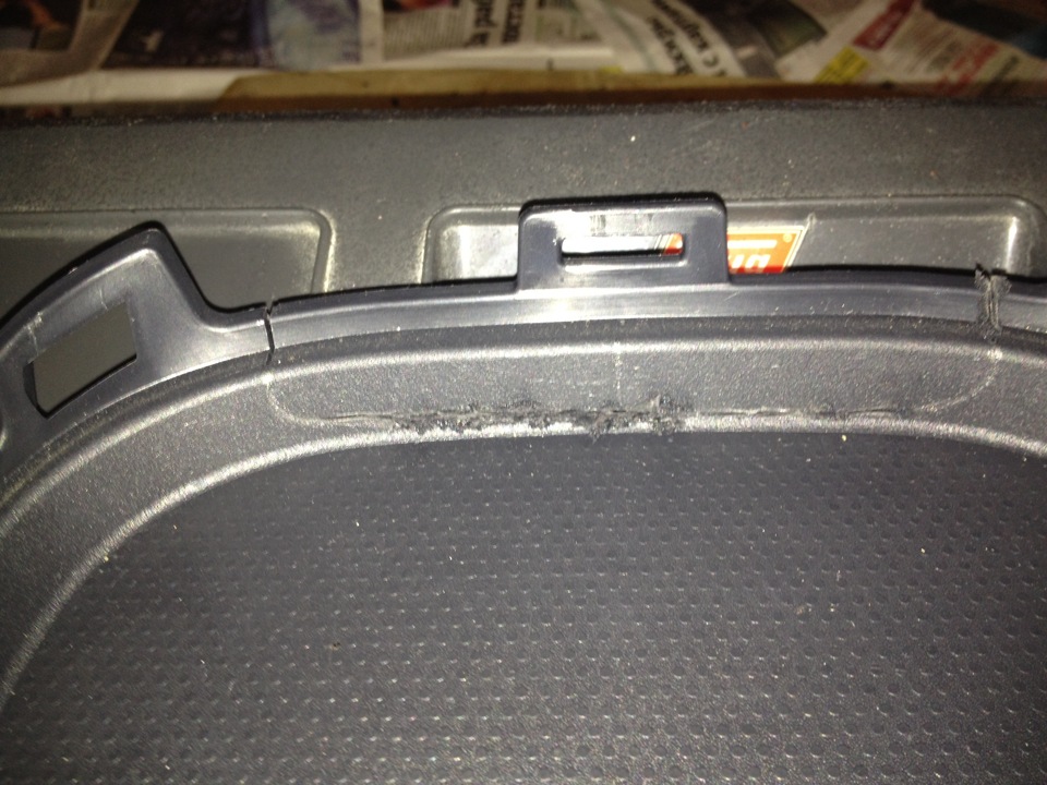

Затем гравером вырезал сначала небольшой кусочек, чтобы проверить, как будет резаться пластик.

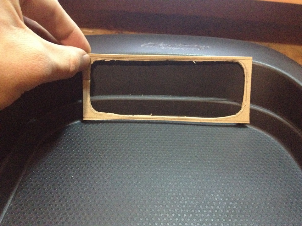

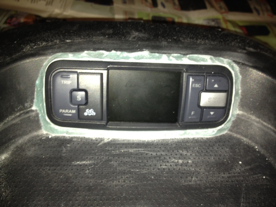

Пилить оказалось не сложно, поэтому дальше вырезал кусок по контуру (чтобы проще было пилить, отделил полку от основной части).

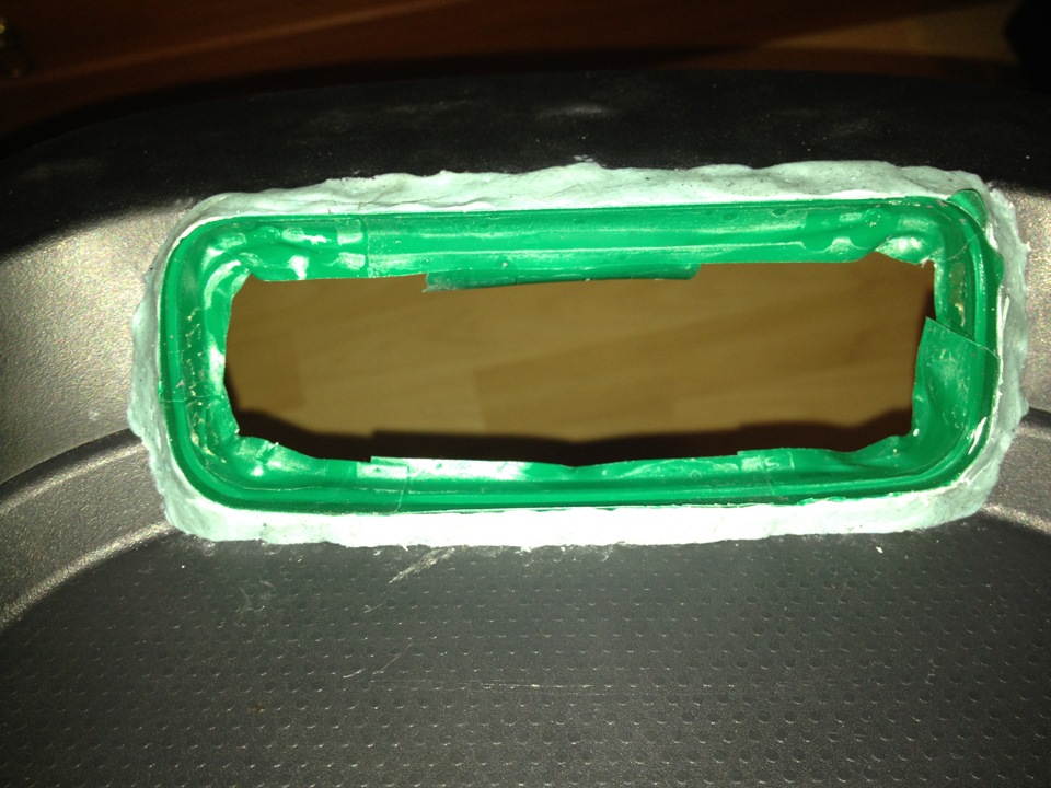

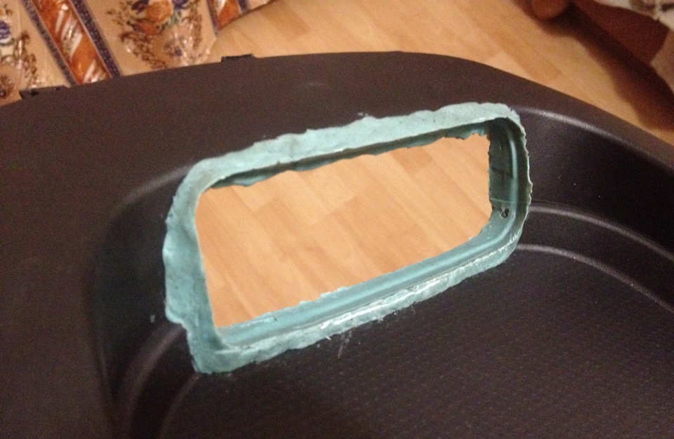

В итоге, получилось почти то, что планировал. А планировал я вырезать дыру и вставить туда БК и забыть про него. Но оказалось не все так просто)) БК имеет свои изгибы, панель свои, и в месте они существовать не захотели =( Сверху была заметная щель, с одного угла, как оказалось, я вырезал чуть больше, поэтому тоже была небольшая щелка. В связи с таки обстоятельствами я еще немного расточил отверстие и с помощью волшебного пластилина сделал посадочное место под БК. Место соприкосновения БК и пластилина я разделил с помощью изоленты, чтобы потом было проще его извлечь.
Когда всё это немного подсохло, я достал БК и увидел, что посадочное место получилось таким, как нужно.

я надеюсь это был не обычный пластилин?
Ахаха, нееет)) Он волшебный)) Дубеет через час)
