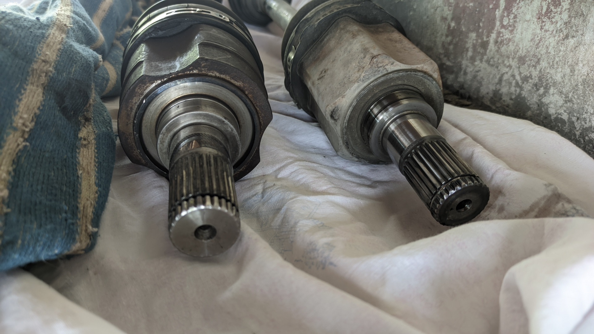

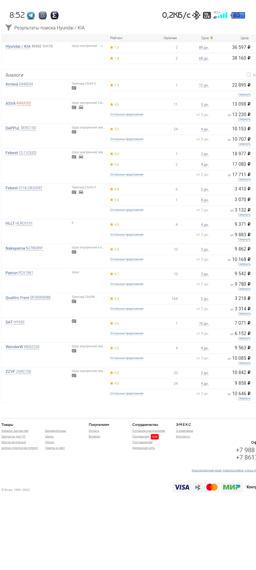

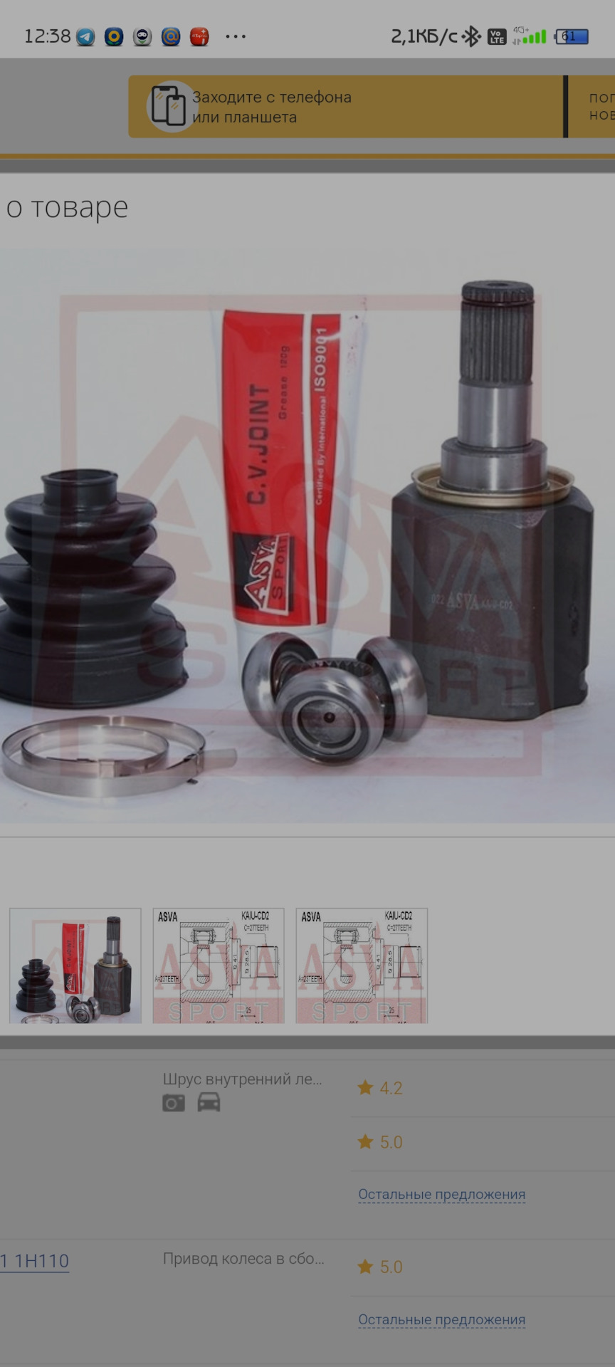

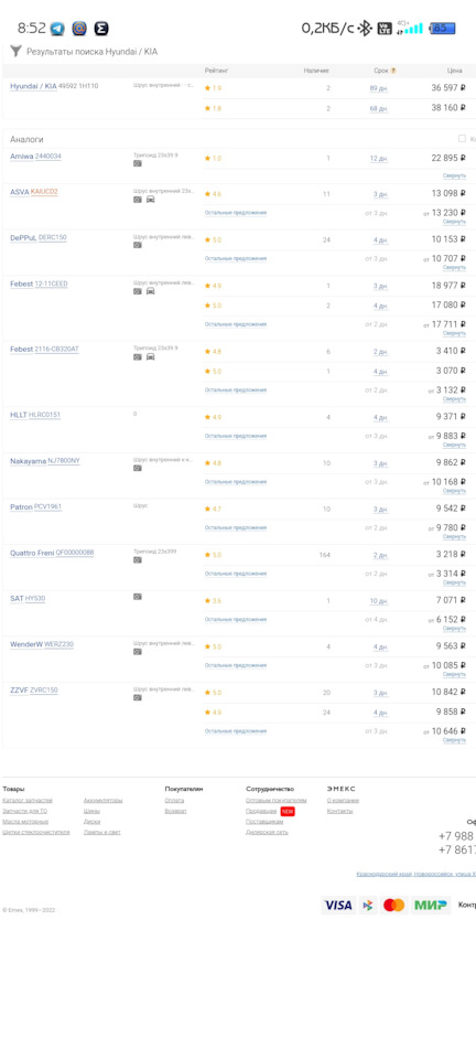

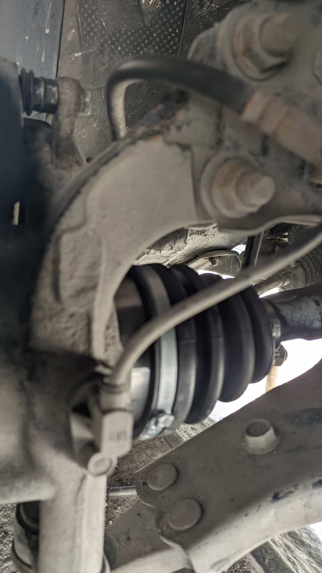

Всем привет. Эту историю надо начать с появившейся вибрации на скорости от 120 до 140. Пошерстил по драйву и понял, что кончаются внутренние гранаты. Посмотрев цены на правильный китайский ШРУС ASVA немного прифегел, цены начинаются от 12000. Совсем никуда не годится. Про оригинал я вообще молчу. Также к нам подходят привода а от Элантры двухлитровой и i 30. Но проблема в том, что привода подходят, а гранаты нет, на наших приводах 23 внутренних шлица, а на этих 22. спасибо большое Диме Wolzov, он скинул все номера приводов, которые подходят на двухлитровый Сид. Выложу их тут, может кому то пригодится
49500-2L110 длинный привод от ай 30 2 литра 4 ступ акпп
49501-2L110 короткий от ай 30 49501-2L411 и 49500-2L411 еще одни варианты от ай 30
49501-2H101 от элантры длинный
49500-1M110 от серато .

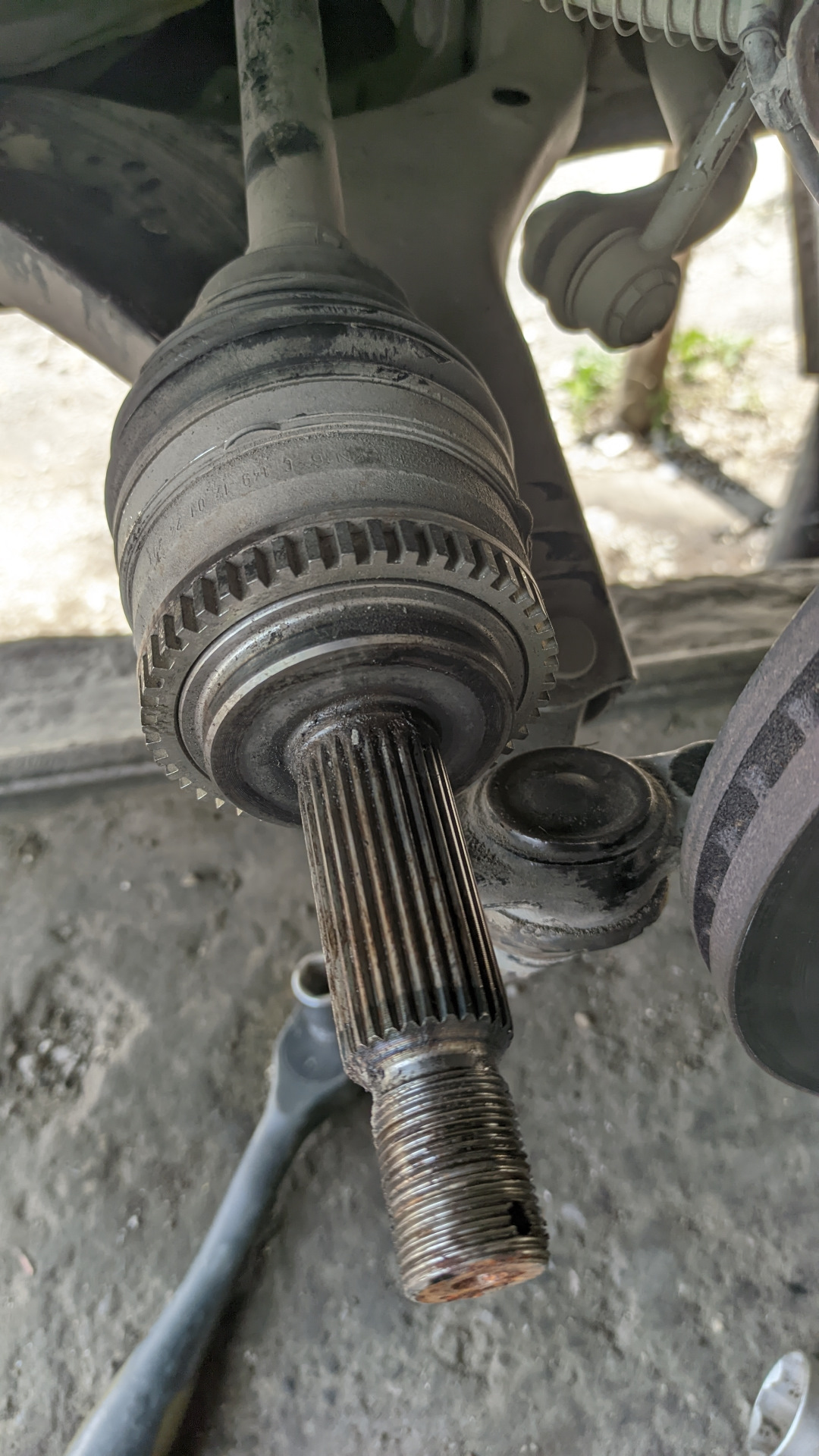

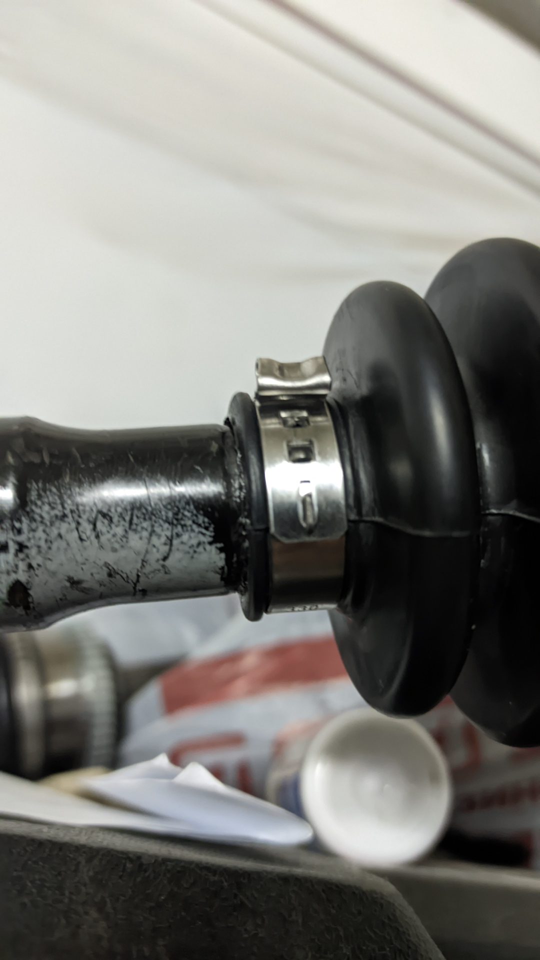

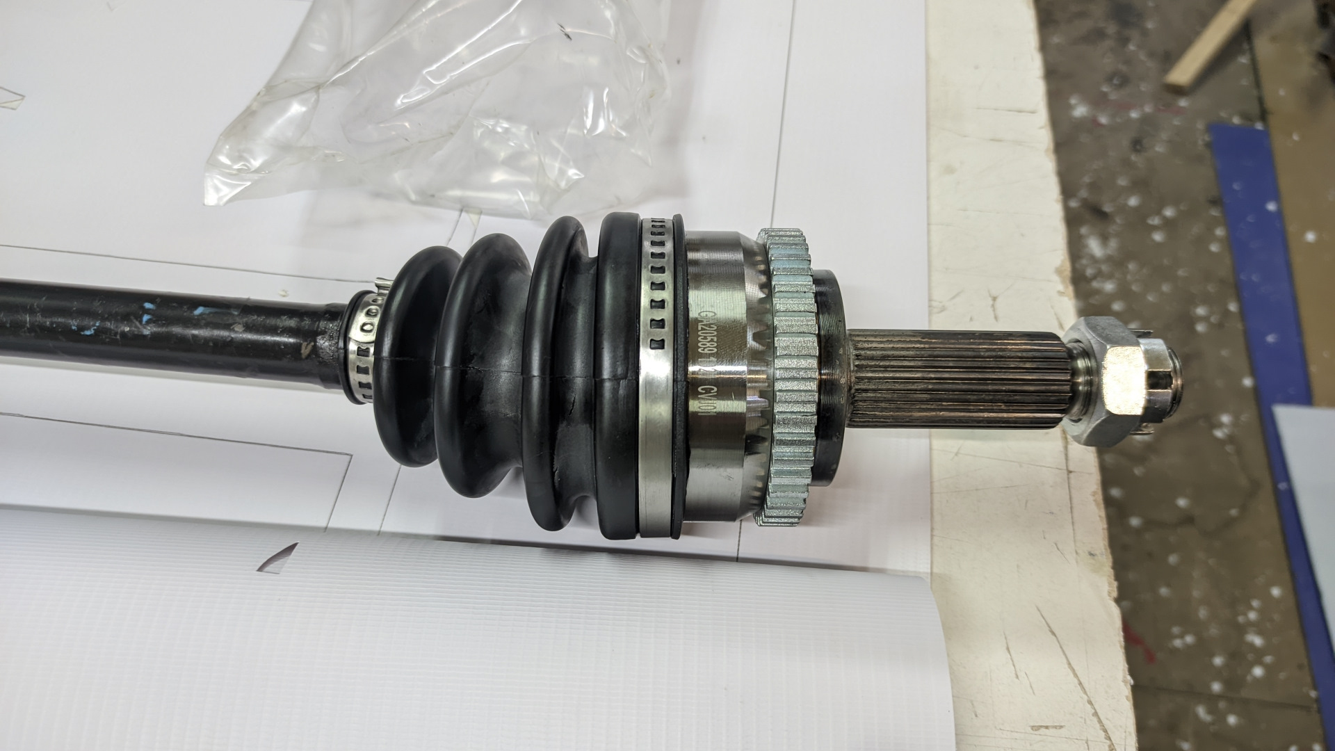

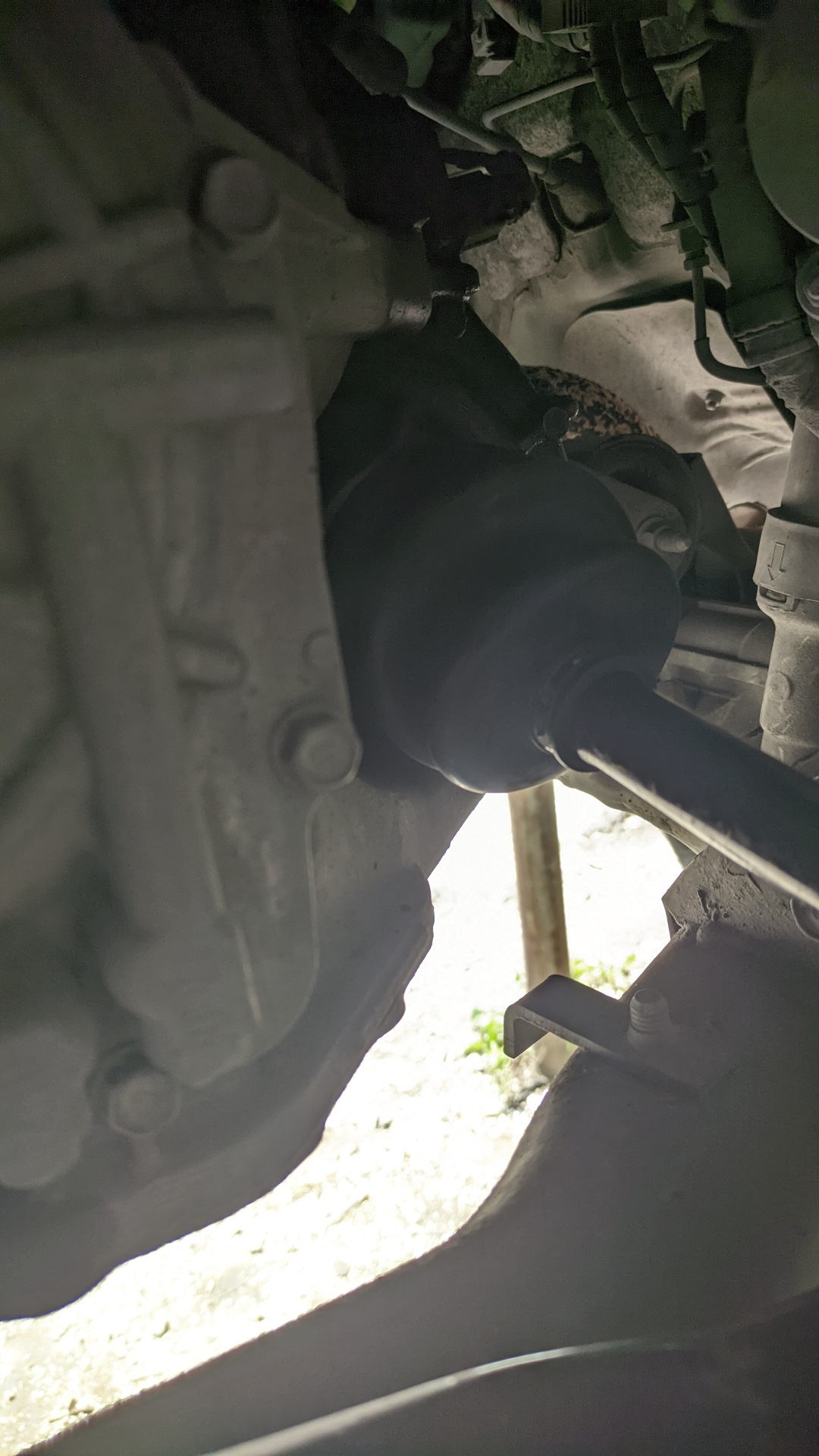

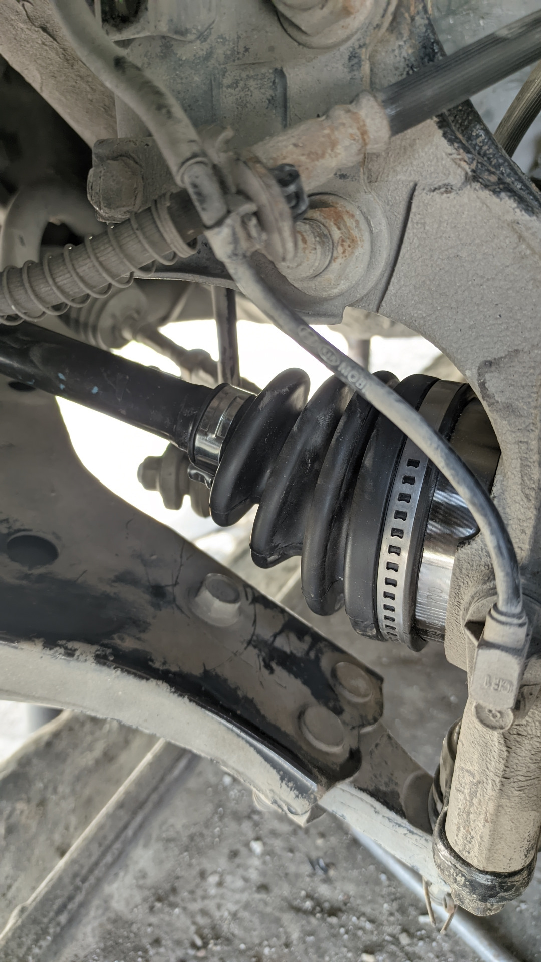

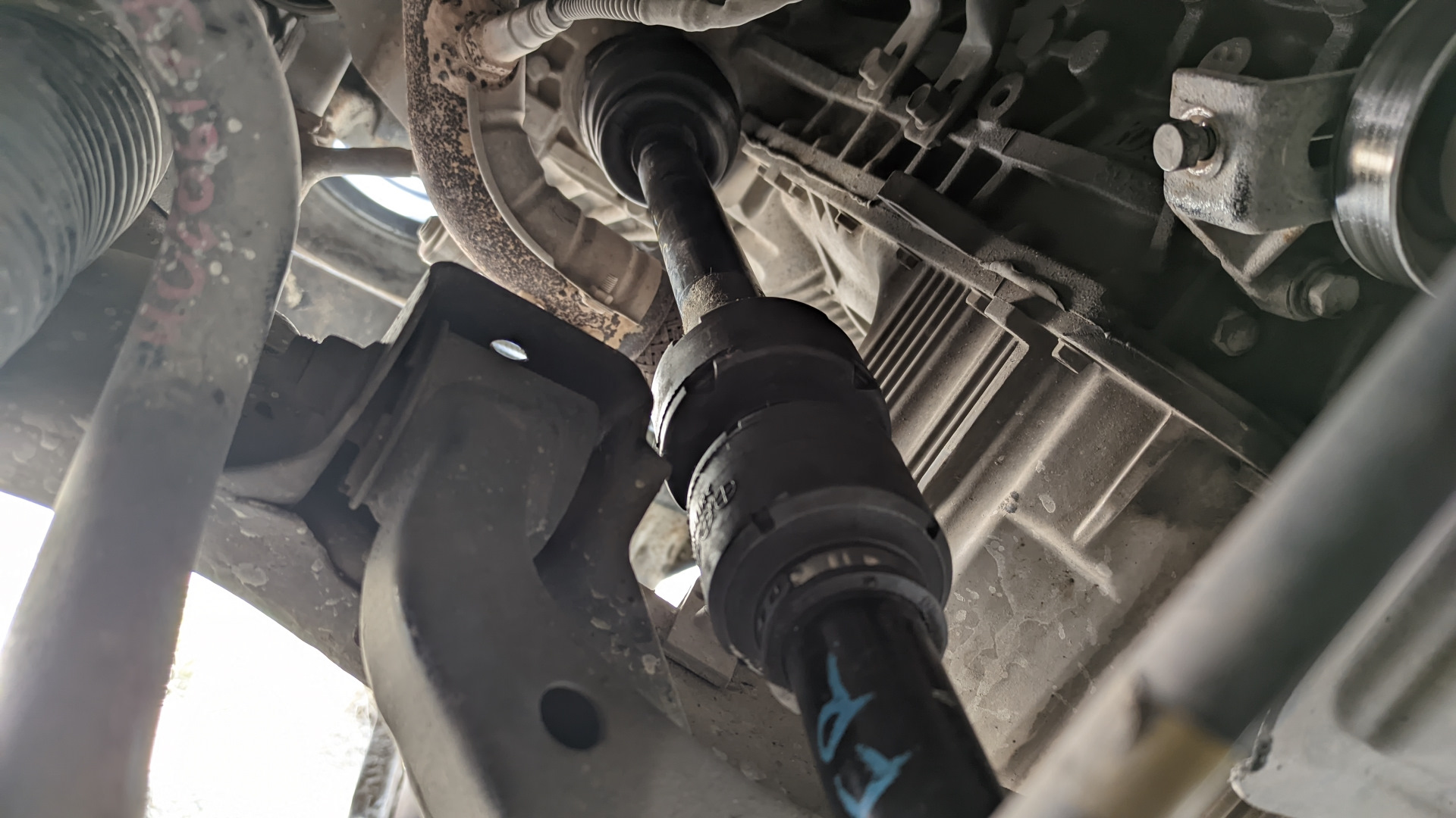

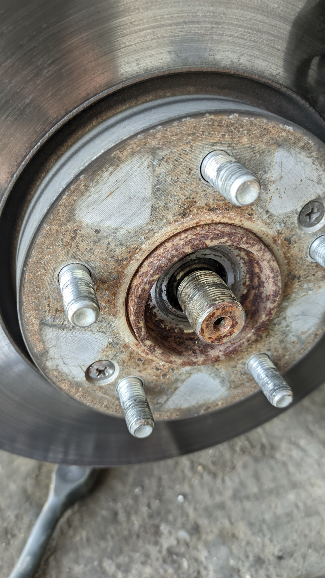

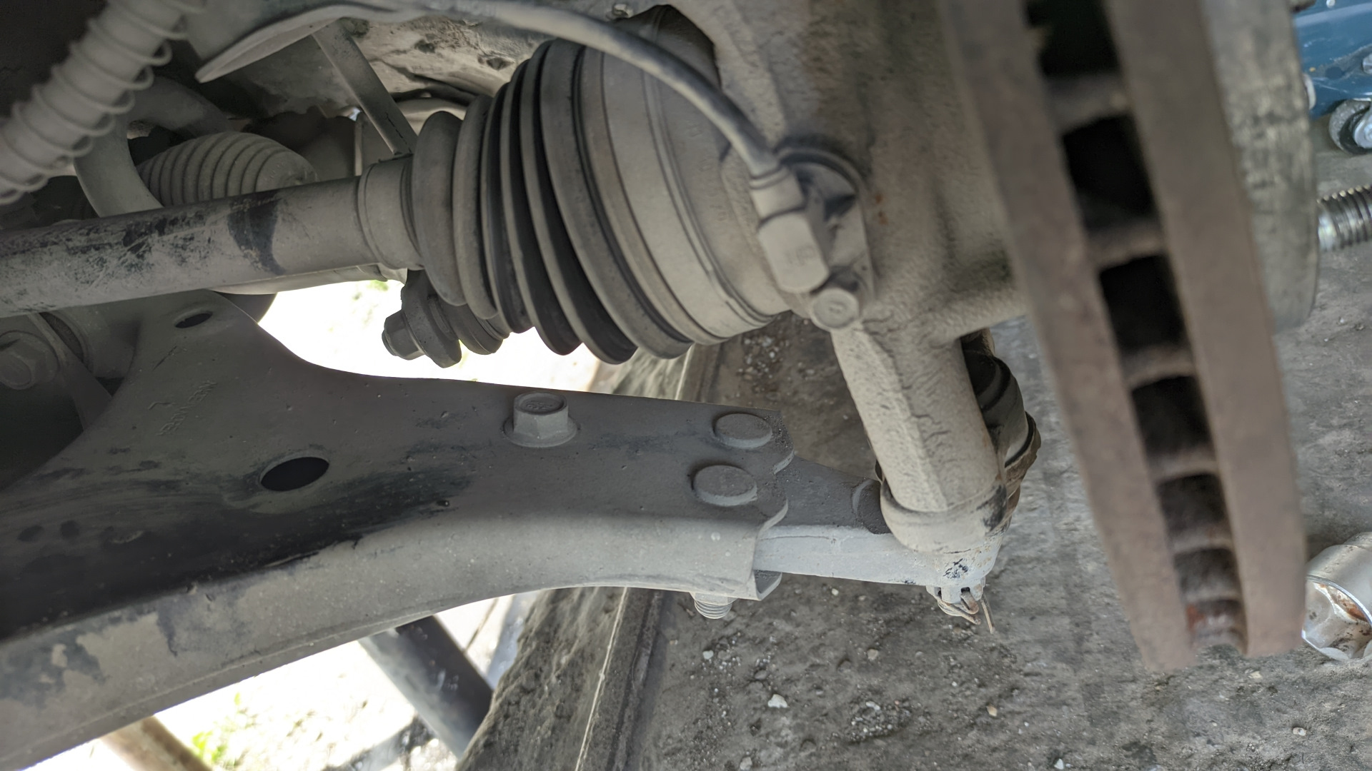

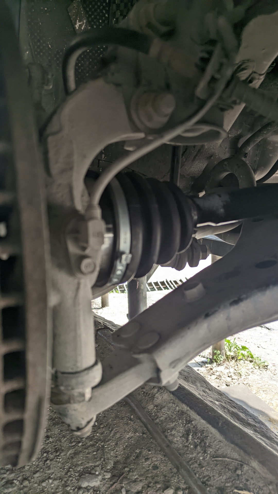

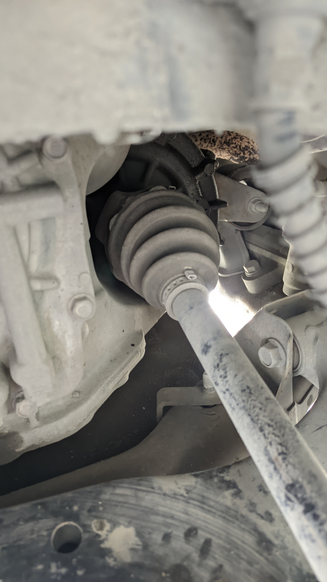

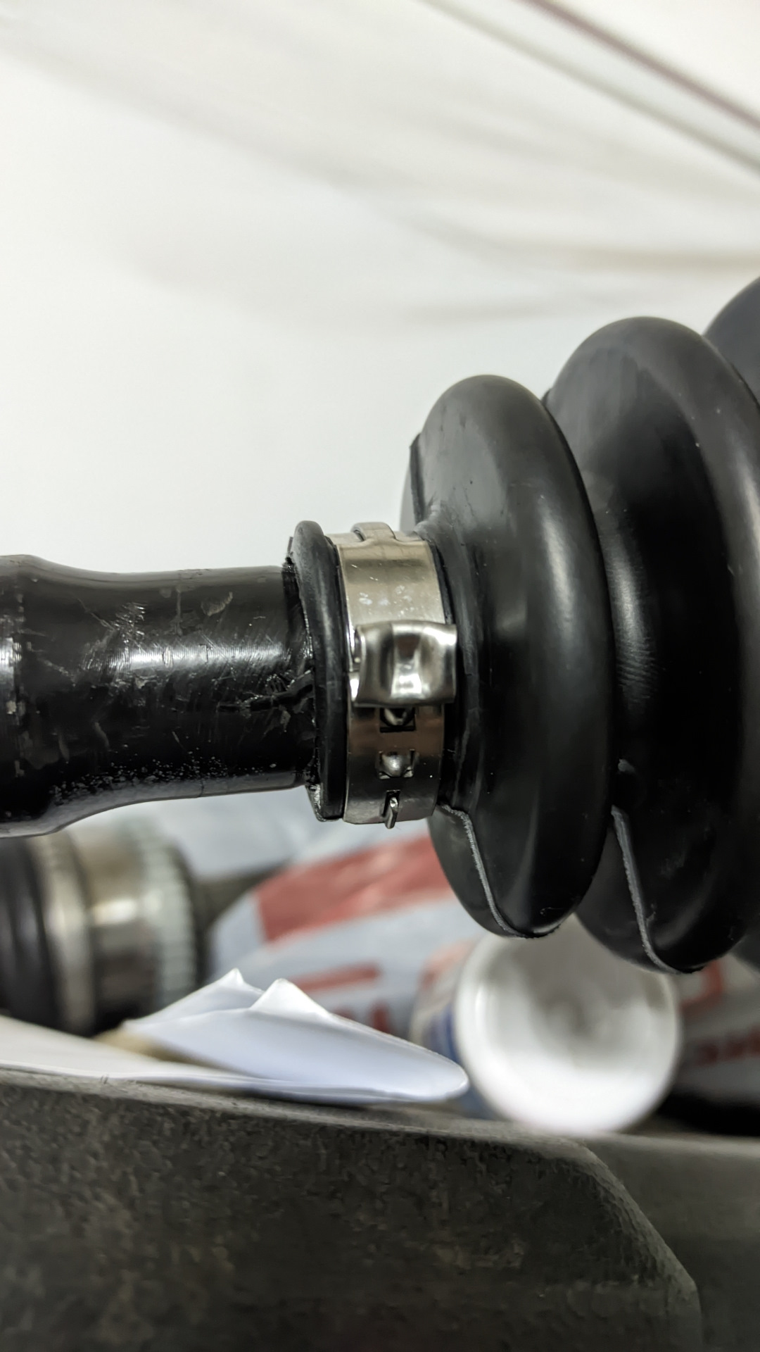

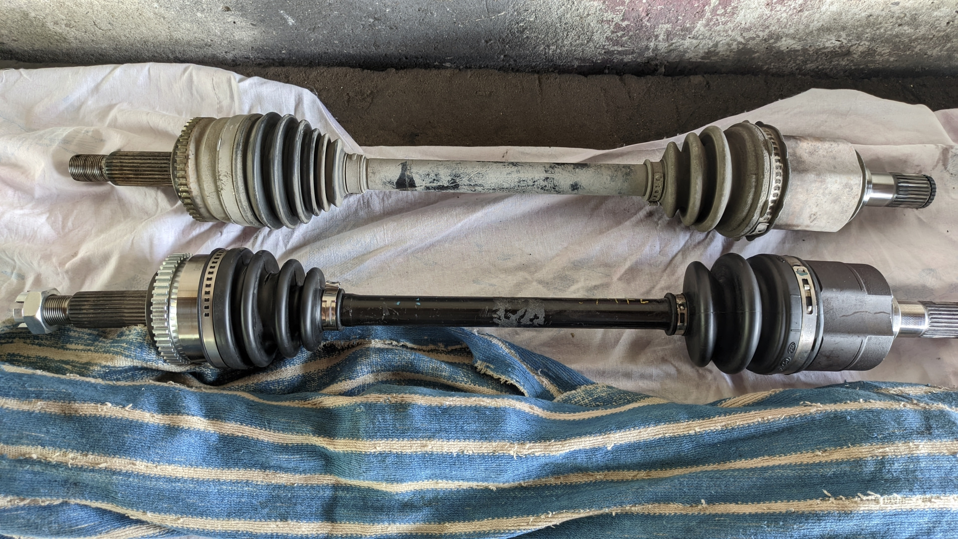

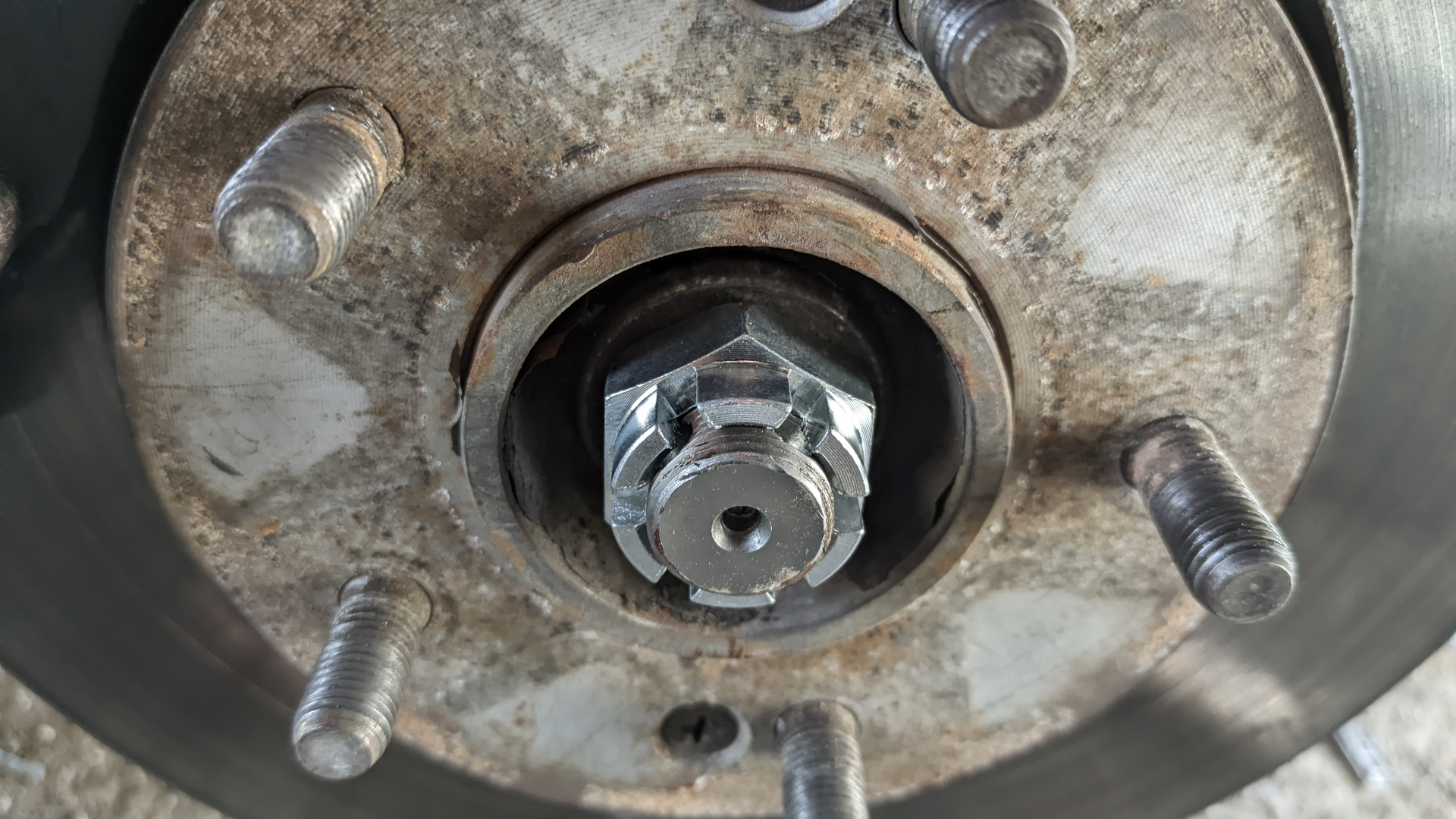

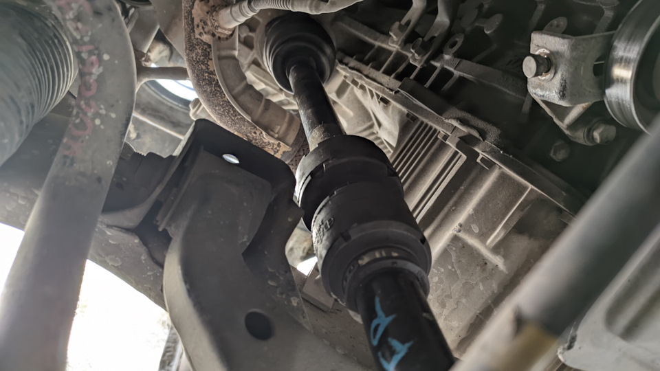

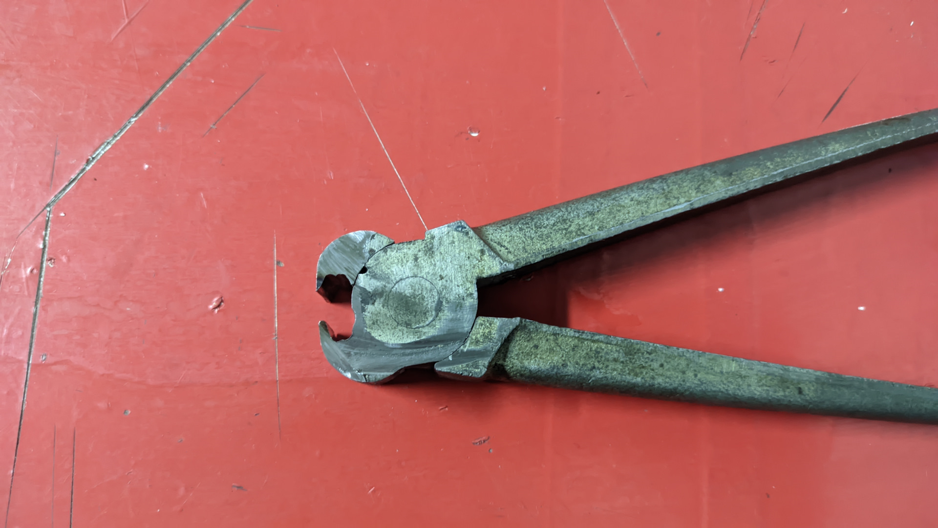

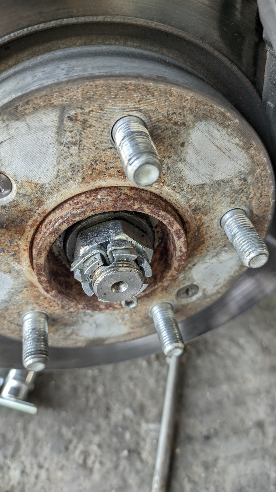

Вобщем нашел я от i30 в Новосибирске . Заказал, но почему то отправили привода просто в пленке и смотанные вместе. Из за этого пыльники и кольца АБС на внешних гранатах приехали ушатанные. Хорошо продавец добросовестный, связался со мной после предоставленных фото косяков, и возместил мне часть средств на новые внешние гранаты . На приводах от ай 30 22 шлица внутренних, в отличии от наших, на которых 23. Подумав, что внешний ШРУС подойдёт от 1.6 и 1.4, заказал их фирмы Miles GA20167, оказало, он не подходит, шлицов столько же, но они по форме не влезают на палку. Сдал обратно. В WhatsApp в группе двухлитровых помогли с номерком гранаты от двухлитровой Элантры . Заказал так же фирму Miles но номер уже GA20589. Установил сам, для хомутов заточил старые клещи . Так же на всякий случай сделал приспособу для затяжки ленточных хомутов. И как итог, сегодня сам установил привода . Так как делал это первый раз, с первым пришлось помучаться, устанавливая цапву на шаровую, никак не хотела попадать, со второй сделал попроще, ближние к кабине болт от шаровой не стал откручивать (касается дорестов)и при этом ШРУС вышел нормально и так же нормально зашёл. Единственное скручивал со стойки провод АБС, чтоб не порвать его. А так все разбирается и собирается впринципи на коленке. Из того, чего не было у меня, мне понадобилась только головка на 32, остальное всё было. Все встало отлично . Предположения подтвердились, родные внутренние гранаты мертвые. Не совсем, но уже подходят. Теперь надо на трассу и проверять.

Если ты про асву kaiucd2, то на 2х литровый она не подойдёт, прошёл недавно это, подходит один единственный аналог 1211ceed от febest. Цена 15к
Подходит, но на этом номере два трипода приехать могут.и правильный и не правильный
Может, я читал эту статью на драйве, 3 разных магазина и везде трипоид неправильный.
Ну я тоже изучаем, некоторвэым приходила правильная асва, но большенству неправильная
Bosspapiros
Bosspapiros
У меня фебест от 17000 цены начинаются
Я с озона заказывал
www.ozon.ru/products/2978…FTxS8Q&from=share_android
Ну, один фиг дорого, особенно если парой менять
Если хлопнет и левый у меня, пойду по твоему пути)) Статья полезная сохранил)
Эх Димон, раскрываешь все секреты, потом и от i30 не найдешь привода))
Да на дроме их куча пока. И цены адекватные. Пользуйтесь. Мы же здесь, чтоб помогать друг другу.)))
Здорова, скажи пожалуйста, а просто гранаты нельзя было поменять? Не пойму зачем привода в сборе покупал?
Привет, значит читал не так. Гранаты, которые подходят на родные палки, так называемые триподы с закрытием подшипниками стоят кучу денег, начиная от 12000 за одну, это значит 24 за пару. И это будет Китай. А палки с внешними гранатами мне вышли примерно в 10 000 . Разница думаю ощутимая и в дальнейшем триподы тут другой конструкции и более разпространенные, а значит дешевле.
Я наверное тоже не понял смысла статьи. Я поменял два трипода и один ШРУС, палки родные. Хз что по ценам, тем более что расходы размазаны по времени, но мне кажется вышло дешевле
Это так, для понимания нынешних цен. То что за 3 с копейками это не подходит. Которые подходят от 13000 за одну гранату. Тем более у вас 1.6, там цены в разы меньше.
Покеж клещи
Сточил немного и затупил концы, чтоб не перерезать. Обжали хомуты отлично.
Аналогично использую их.
Есть фото убитых гранат? Хотелось бы на них взглянуть, может у меня тоже уже убитые!)))))
Нет, разбирать наверное не буду пока. Но прижав гранату к столу поворачивал палку и слышал прям как подшипники стук стук делают.
Понял! Спасибо))))
Вибрация прям сильная была или еле заметная?
На скорости сильная.
