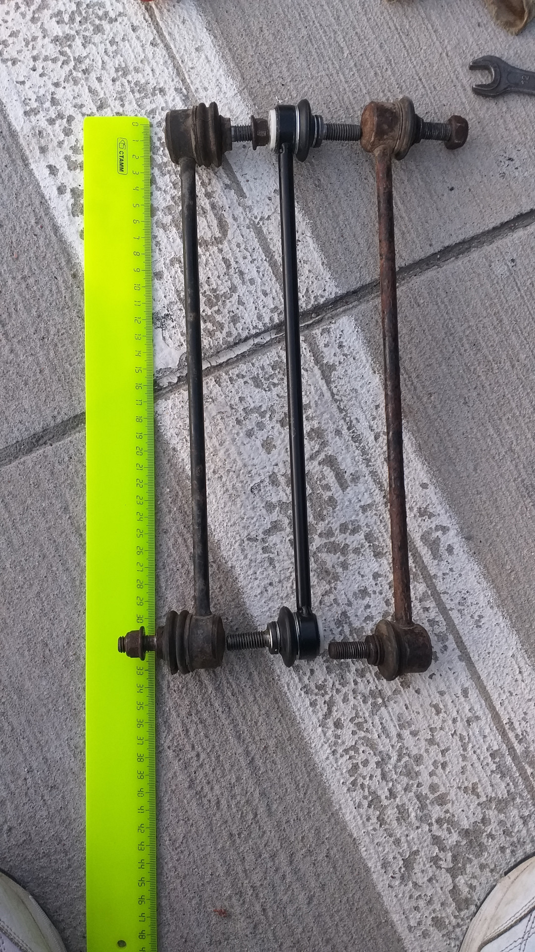

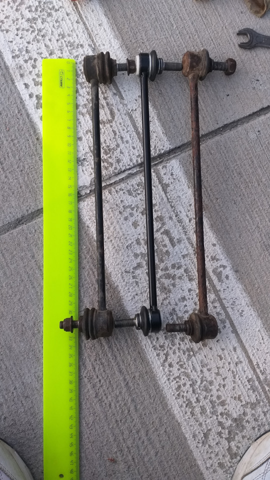

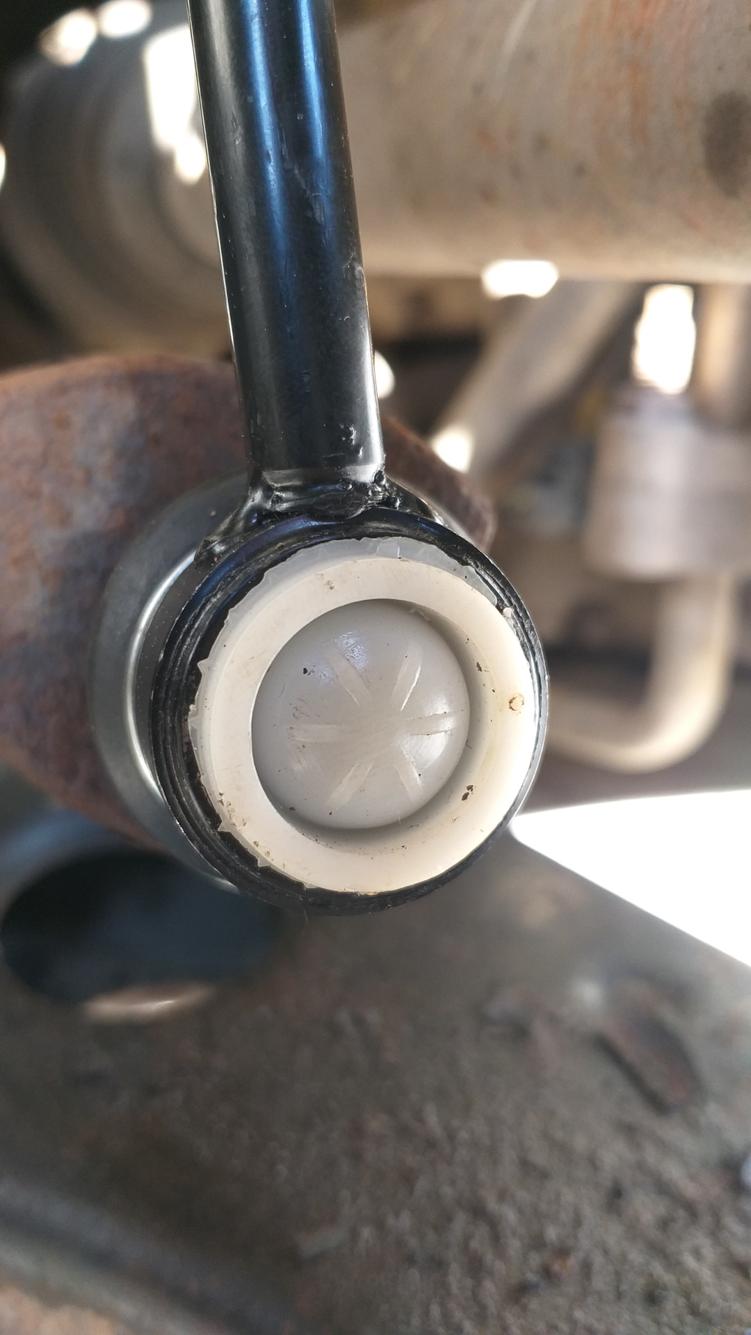

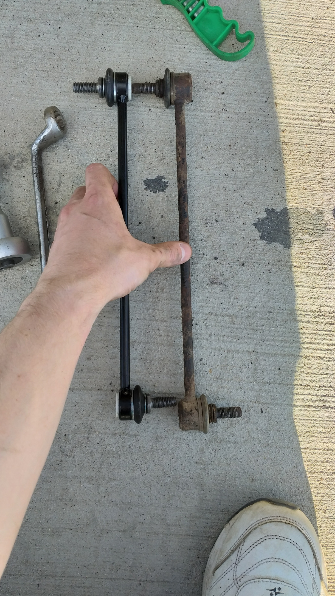

Застучала на днях стойка стабилизатора, ну не беда, поехал купил, из того что было в наличии оказался стеллокс, ну взял его, так как ставил уже не дорогую фирмы GUD и все ходит долго, менял кстати тоже одну отдельно в прошлый раз. В этот раз как и тогда застучал нижний шарнир. Короче старую тягу снял, приложил к новой, а она короче на 8-10мм… ну думаю круто.
магазин уже закрыт, да и менять не на что все равно. Ну собрал с этой тягой и вот теперь думаю, что придется докупать еще одну такую же от стеллокс и ставить на другую сторону тоже, чтобы они были одинаковыми. Да уж, не повезло, была бы она такая же по длине, дел на час.
Но у меня есть вопросы, какая длина должна быть по заводу? Как выбрать?
И как повлияет то, что тяги станут короче на 1см?
Ну и глупый вопрос, сход-развал же делать не надо, если длина тяг уменьшилась?
Прошу совета и помощи по теме.
Вот и думаю теперь, докупить стелокс на другую сторону чтобы длина была одинаковая у стоек или выкинуть обе стойки и купить что-то путное правильной длины, хотя теперь думаю лучше рискнуть со стелоксом, раз уж взял его, а уж развалится, куплю чтото нормальное парой, а то с длиной как выяснидось тоже промахи бывают.

А я вот снял вторую стойку вчера и понял, что тоже ездил с разными, а думал что с одинаковыми. оооой стыдно за себя, как я тогда их не сравнил или как я глядел если сравнивал)) по итогу у меня была одна длинная около 310мм если по центрам пальцев измерять, а вторая короткая 298мм как раз та которая и бьется во всех магазинах по запросу стойка фф2

Похоже что на рестайлинге и дорестайлинге должны стоять разной длины, данные стойки стеллокс от дореста если верить оригинальным номерам 1223792, их длина должна быть 298, на ресте же стоят 1851900, у них длина 332 также они идут на мазда3, но кроссируются оба номера как замены друг другу, поэтому получается такая каша, выход один брать 2 одинаковых, увеличение или уменьшение длины в ту или другую сторону не должно никак повлиять, Развал конечно же не нужен, так как углы установки колёс никак не затрагиваются
Да, очень на то похоже, хотя и разница должна быть 34мм, а получается гораздо меньше, не понятно что за стойка тогда, может стеллокс такие делает. Наверное возьму вторую от стеллокс тогда, погляжу, как быстро они развалятся.
Можно замерить сколько на самом деле, а вообще стелокс любит обрезать детали, лично видел грузовую пружину от колодок стелокс на 3 см короче своего аналога, тут возможно наоборот )
Да уж, посмотрим, сегодня вторую такую де покупать придется на другую сторону, измерю ее, модет там реально не 298мм, а 285 вот и весь секрет. Сецчас полазал по сайтам, там длина в основном у стоек 298 есть 300 есть 330, короче видимо кто как примерно производит) в прошлый раз мне повезло и было все одинаково, в этот не особо повезло.

Измерял я длину тяги, 334 мм старая тяга, все правильно, а у меня 298 куплена, блин, ну ладно, опыт будет мне на будущее.

Тупанул я, у меня и была одна короткая а одна длинная я как то провафлил тогда этот момент) снял сравнил старые, а они разные, ну постаивл две от стеллокс 298мм)

В магазине длинной фордовской стойки не нашли вообще, только 298мм везде) так что хз что у меня за стойки стояли вообще
У тебя скорее всего от мондео стоят, они длиннее немного, шар в них больше и ходят дольше, нужно две одинаковых ставить
