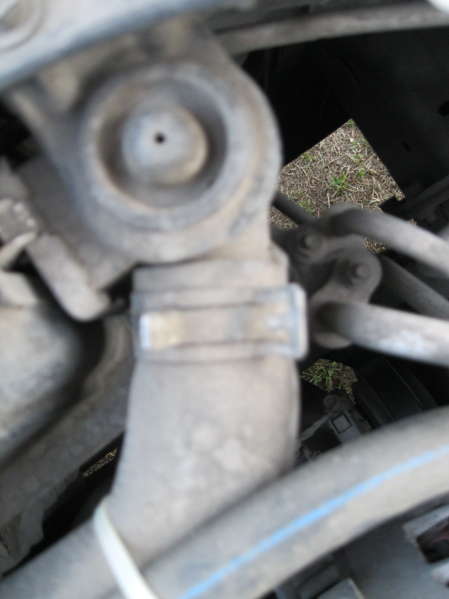

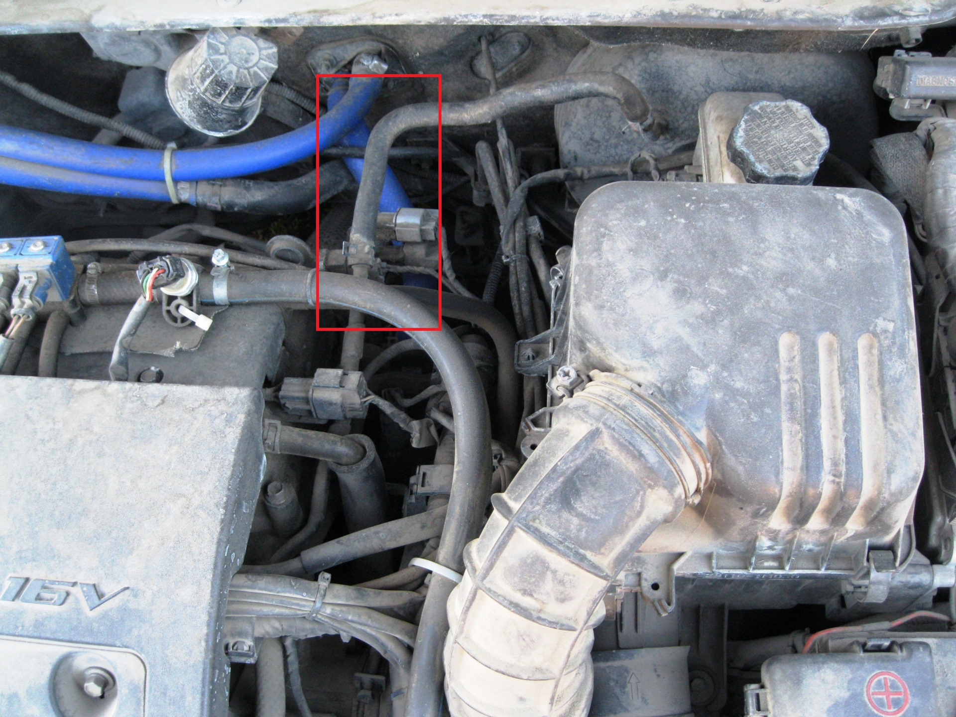

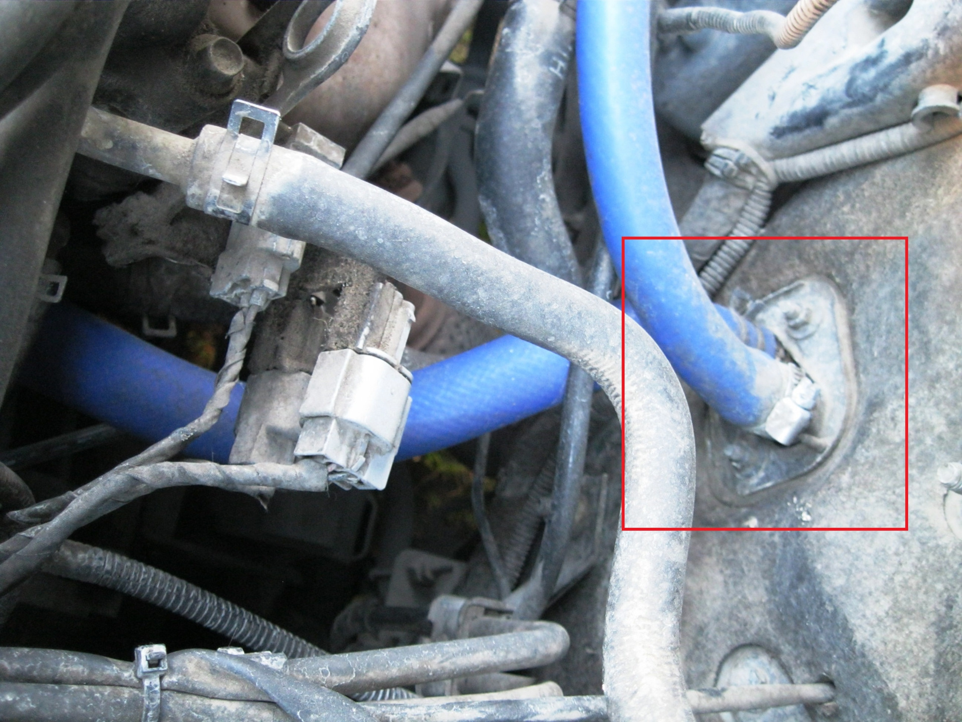

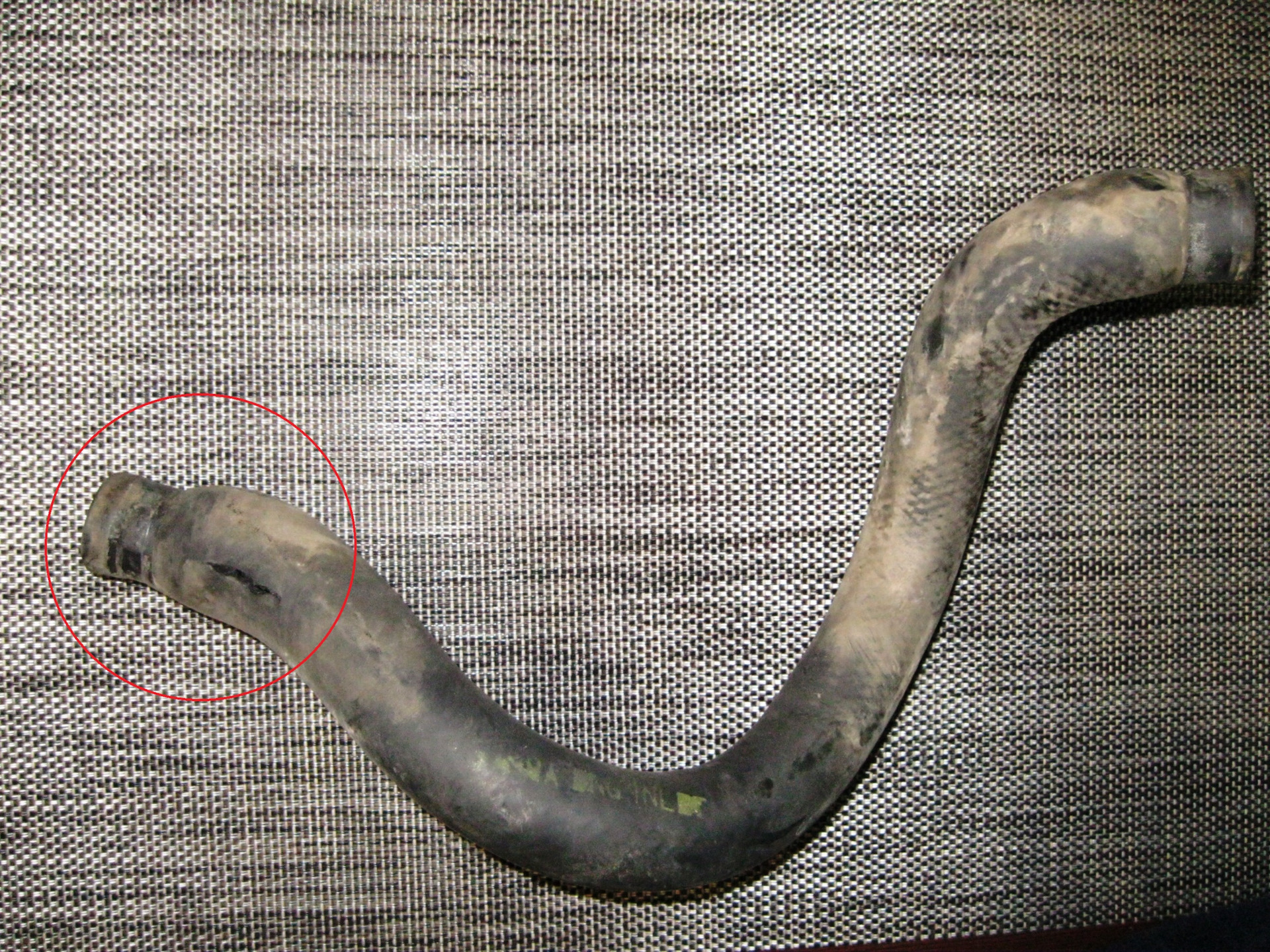

и мой тебе совет —
не ограничивайся просто заменой,
внимательно осмотри все патрубки,
я надысь поменял внепланово патрубок печки,
а это чёт затратно получается в итоге.
В смысле?
После промывки патрубок приказал долго жить и все вытекло?
Где он находиться?
Вот по логике менее печально
если до промывки и смены тосола.
У меня так и произошло.
Поменял на прямой отрезок
от силиконового шланга.
Они более долговечны.

Выход патрубков печки в моторный отсек.

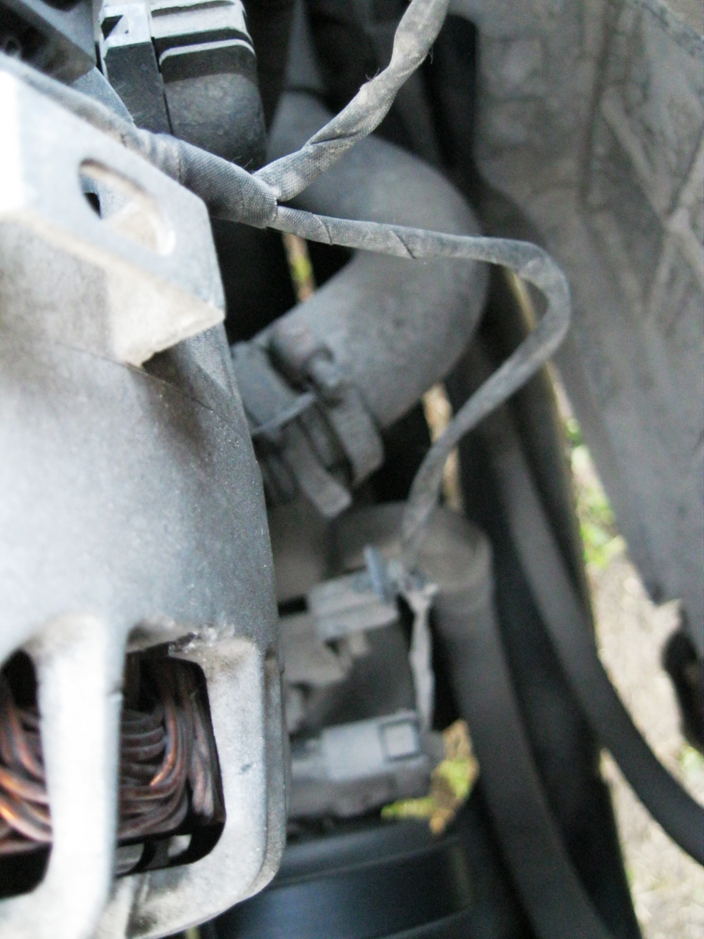

Менять тосол ближе к осени планирую,
обязательно по умолчанию
поменяю патрубки радиатора,
на верхнем уже есть подобное утолщение,
Partizan057
В смысле?
Где он находиться?
на нижнем изнутри шовный облой
на патрубке термостата протёр
дорожку, антифриз подтекал,
зафиксировал вторым хомутом.
