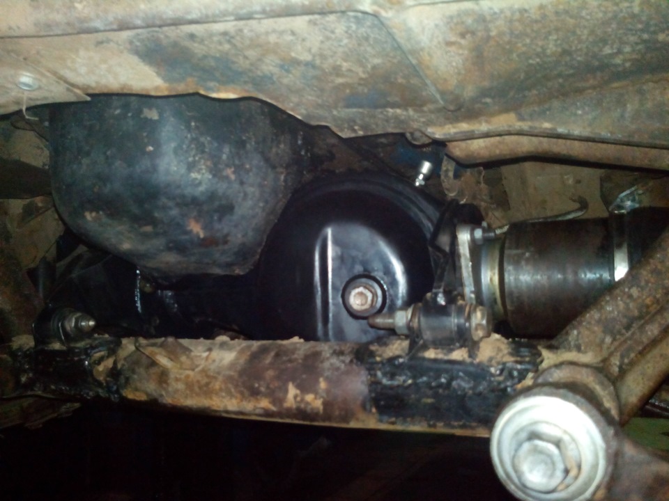

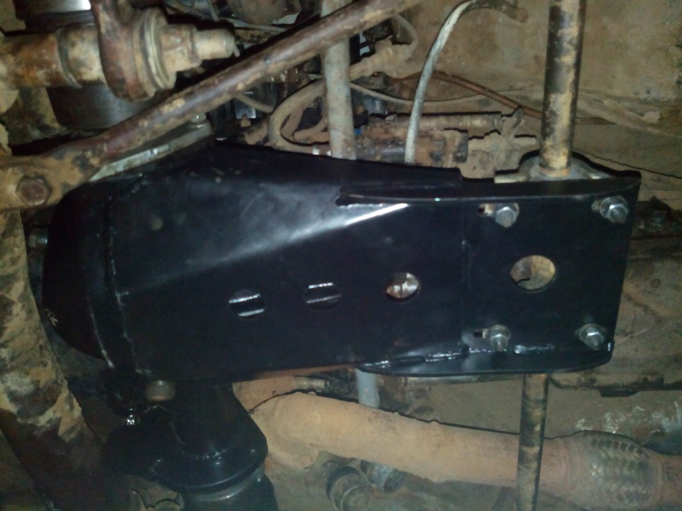

В связи с увеличением наружного диаметра колеса были доработаны колесные арки и установлены ограничители хода задней подвески. Для повышения надежности были усилены реактивные тяги задней подвески. Некоторые этапы соревнований показали, что корпус редуктора переднего моста не выдерживает возросших нагрузок. Вместо стандартного редуктора с алюминиевым картером был установлен модифицированный со стальным картером с креплением на балке и стабилизаторе поперечной
устойчивости, а не на двигателе как в штатном варианте. Помимо этого передаточное число главных пар редукторов увеличено до 4,3. Коробка передач четырехступенчатая, в планах замена на пятиступенчатую.
