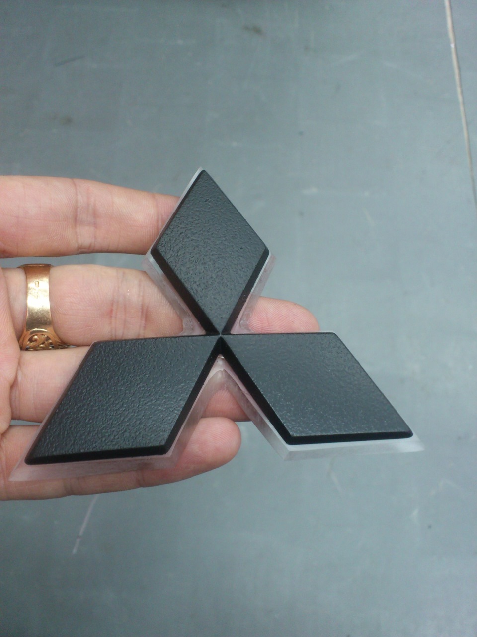

Попросил меня дружище забацать ему подсветку эмблемы.
На счет заявленного цвета я маленько растерялся))), но мне то в принципе все равно, хоть серобуромалиновый!))) С гайцами пускай сам разруливает!))

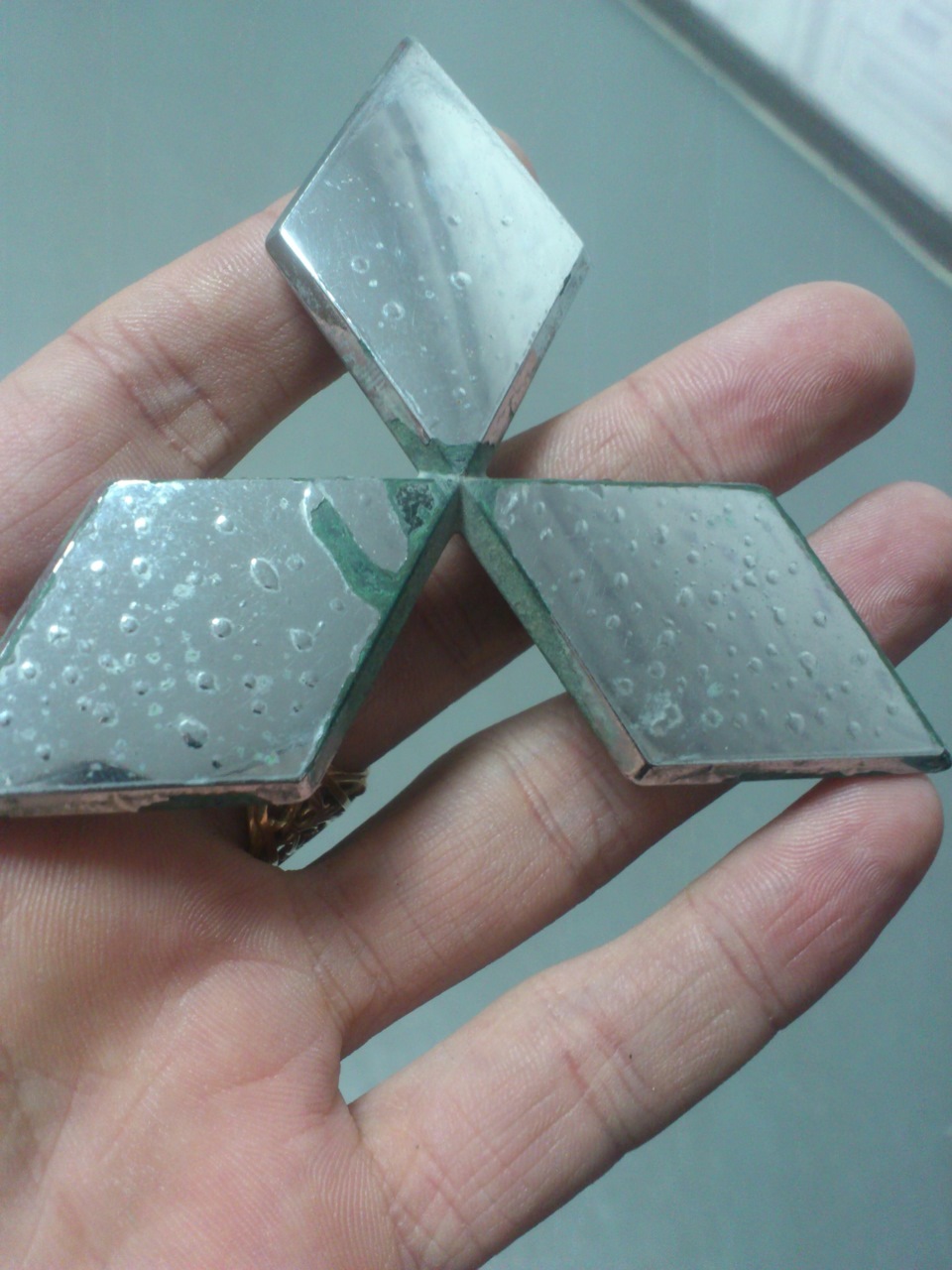

Вот в таком виде мне попала эмблема. Вся в волдырях и облезлая.

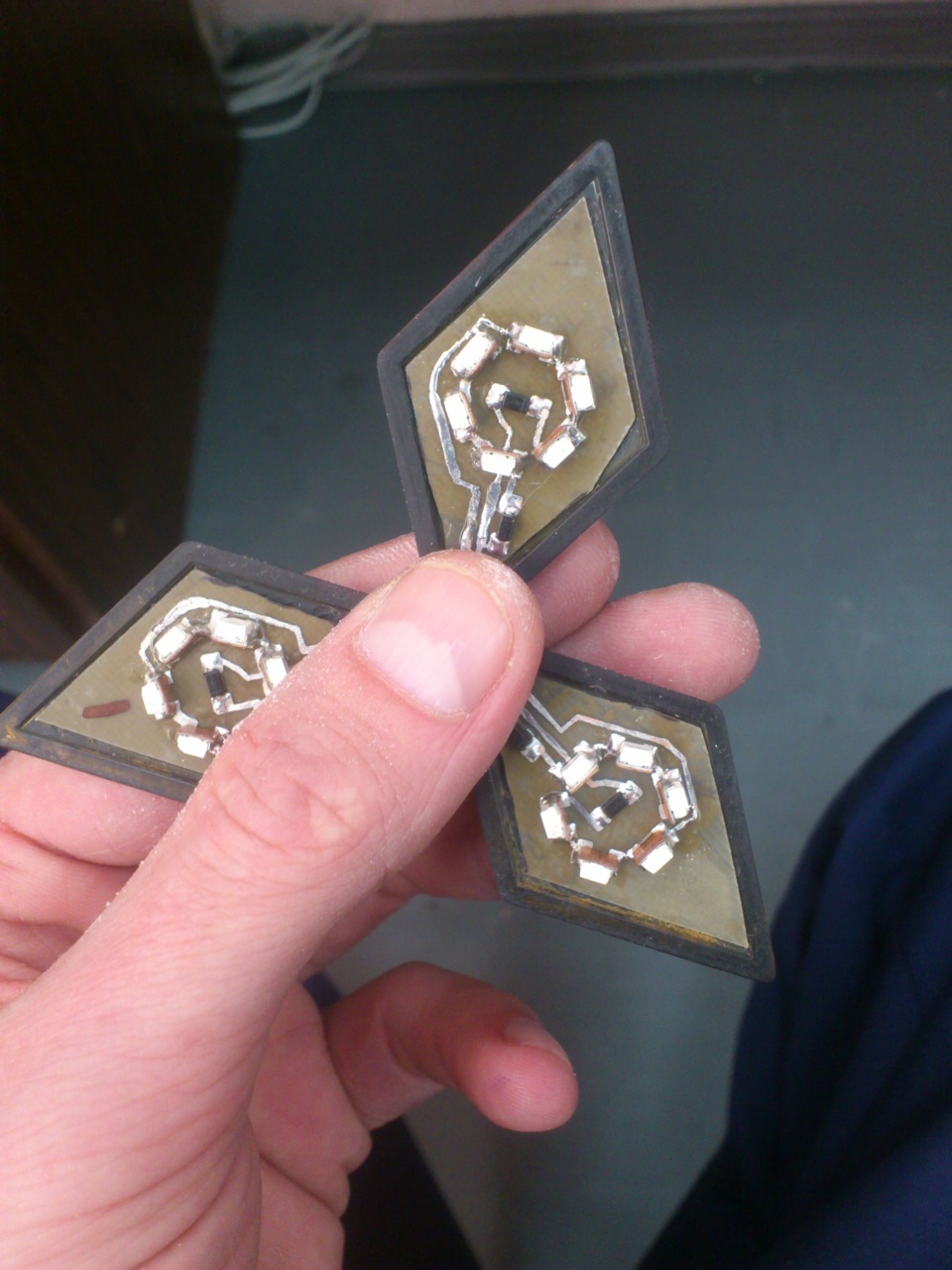

Снимаем остатки былой роскоши в хлорном железе.

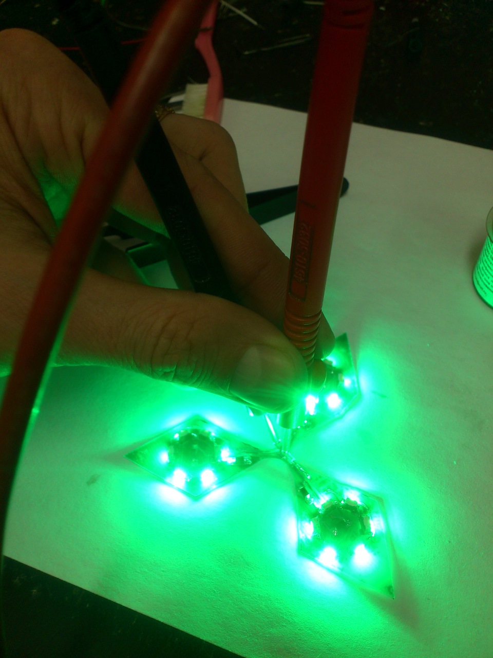

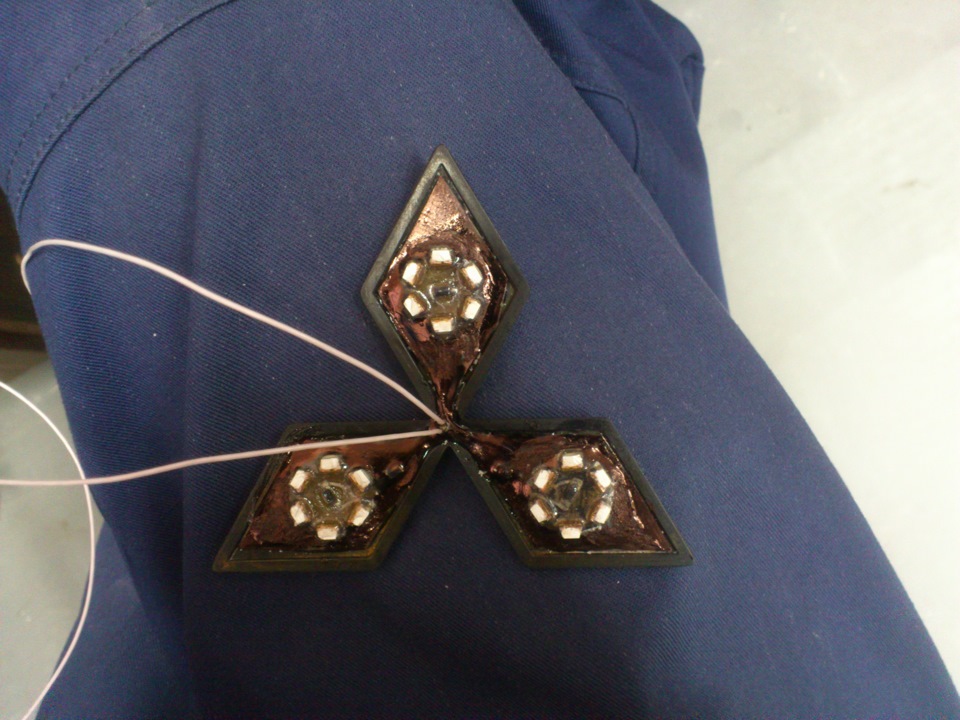

Проектируем плату. Переводим лутом. Лудим сплавом Розе. Напаиваем светодиоды 3528 "боком", дабы свет уходил в край рассеивателя. Стабилизируем ток на светодиодах с помощью NSI45020AT1G.

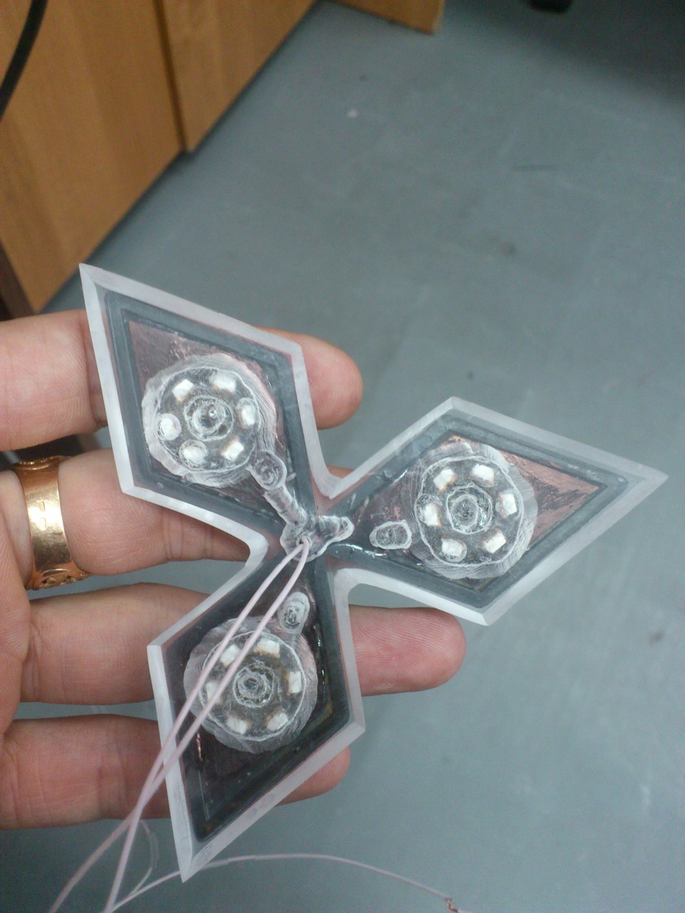

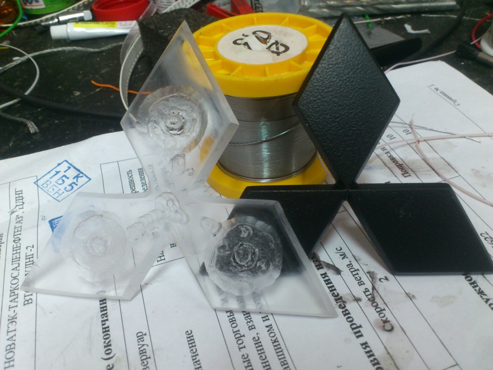

Их 5 мм оргстекла вырезаем заготовку. С помощью технического фена ее загибаем под нужную форму. Точим, шлифум, полируем, подгоняем, и так до идеала.В оргстекле выбираем места для светодиодов и драйверов.
Плату вклеиваем в эмблему и заливаем лаком, для предотвращения воздействия влаги. Эмблему задуваем в 6 слоев черным матовым PLASTI DIP.

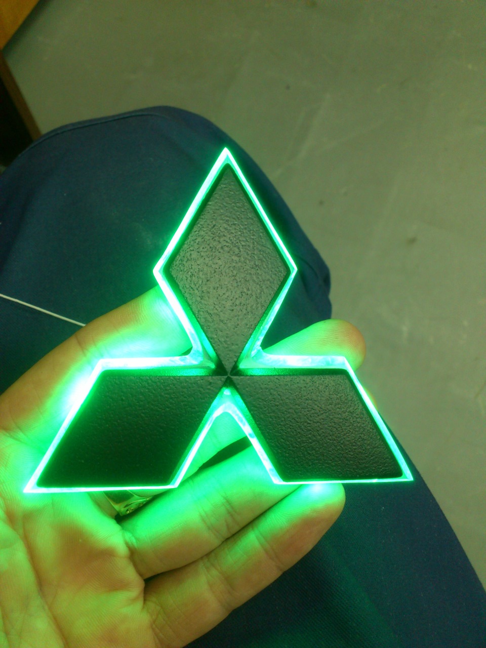

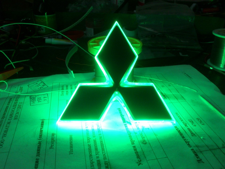

Приклеиваем эмблему к светорассеивателю и радуемся результату!
Результатом доволен!

Подскажите куда подключать потом, к какому проводу переднюю эмблему
К габаритам
