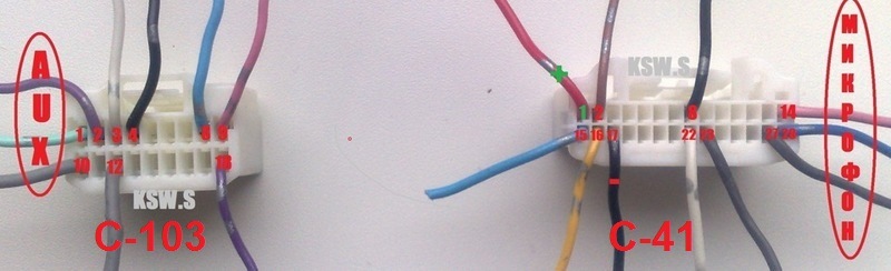

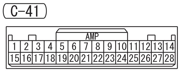

Технические моменты установки самого блока и кнопок на руле я пропущу. Так как все расписано ранее у меня в БЖ. Остановлюсь на распиновке W-12.
Подключение Hands Free Bluetooth + USB головного устройства MMCS W-12 несколько отличается от прежних до рестайлинговых головных устройств. В частности отличие касается распиновки разъема С-105.
Запчасти на фото: MU801589

Сергей на момент установки твоя проводка была в пути, а несколько разъемов для W-12 у меня уже были приобретены. Ждать не было сил)) Помогли J/C разъемы, прекрасно трансформировались в нужные. Твой переходной шлейф думаю продать.
