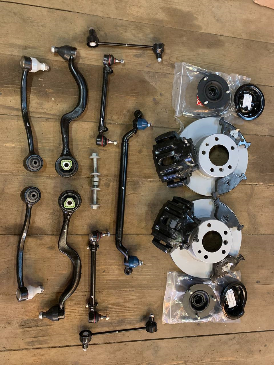

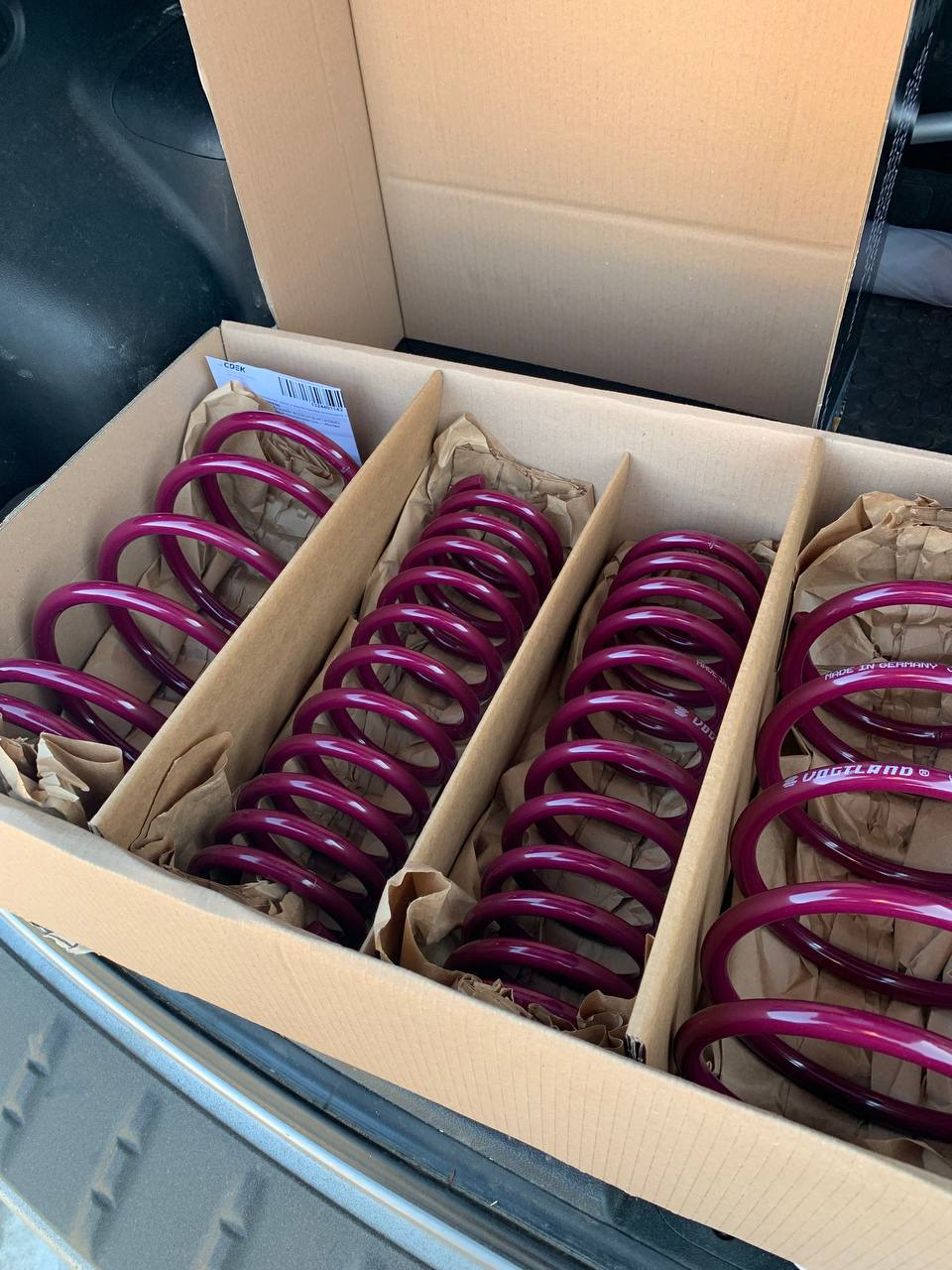

Итак, в прошлом сезоне удалось сделать заднюю подвеску, о чем писал ранее, в межсезонье занимался передней подвеской. Было принято решение как и сзади перейти на подвеску от е28, объяснение простое, уход от сабель, более жесткая подвеска. Были приварены крепления от е28 к ланжеронам, куплены развальные болты(что бы можно было подредактировать углы именно тягами), новые тяги, тормоза, опорники, поставлен заместо ГУТ — ВУТ от е32 двухконтурный.
Так как рулевой редуктор другой и стоит ниже, немного изменил съемную часть перегородки, сместил отверстие вниз. Подрамник поставил от е28, но блок и поддон от е12, так что подрамник пришлось немного модифицировать, что бы поддон не задевал.

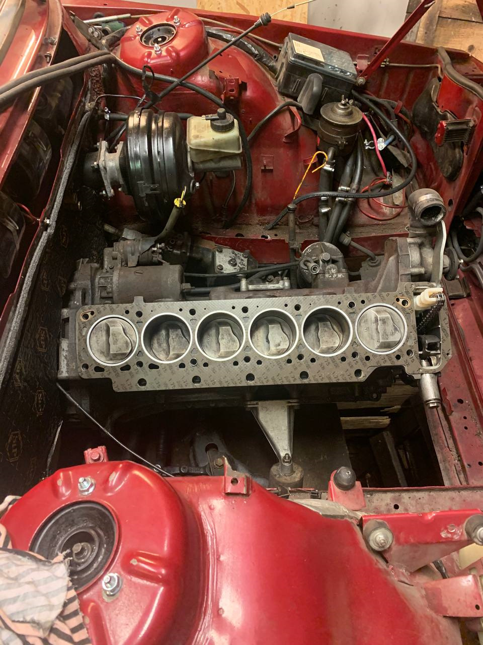

Располовинил, откапиталил ГБЦ:

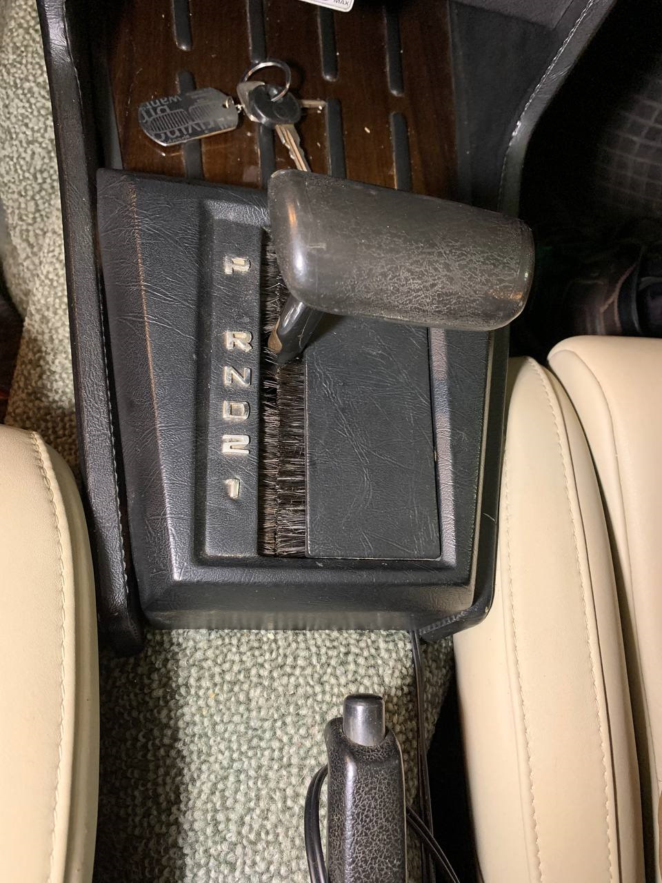

Наконец-таки нашлась заглушка в центральную панель селектора:

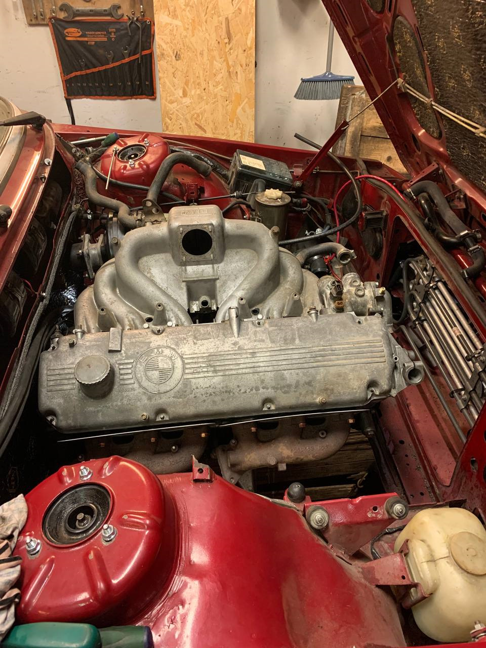

Собрались, запустились, настроились, отрегулировали подвеску и первый выезд:

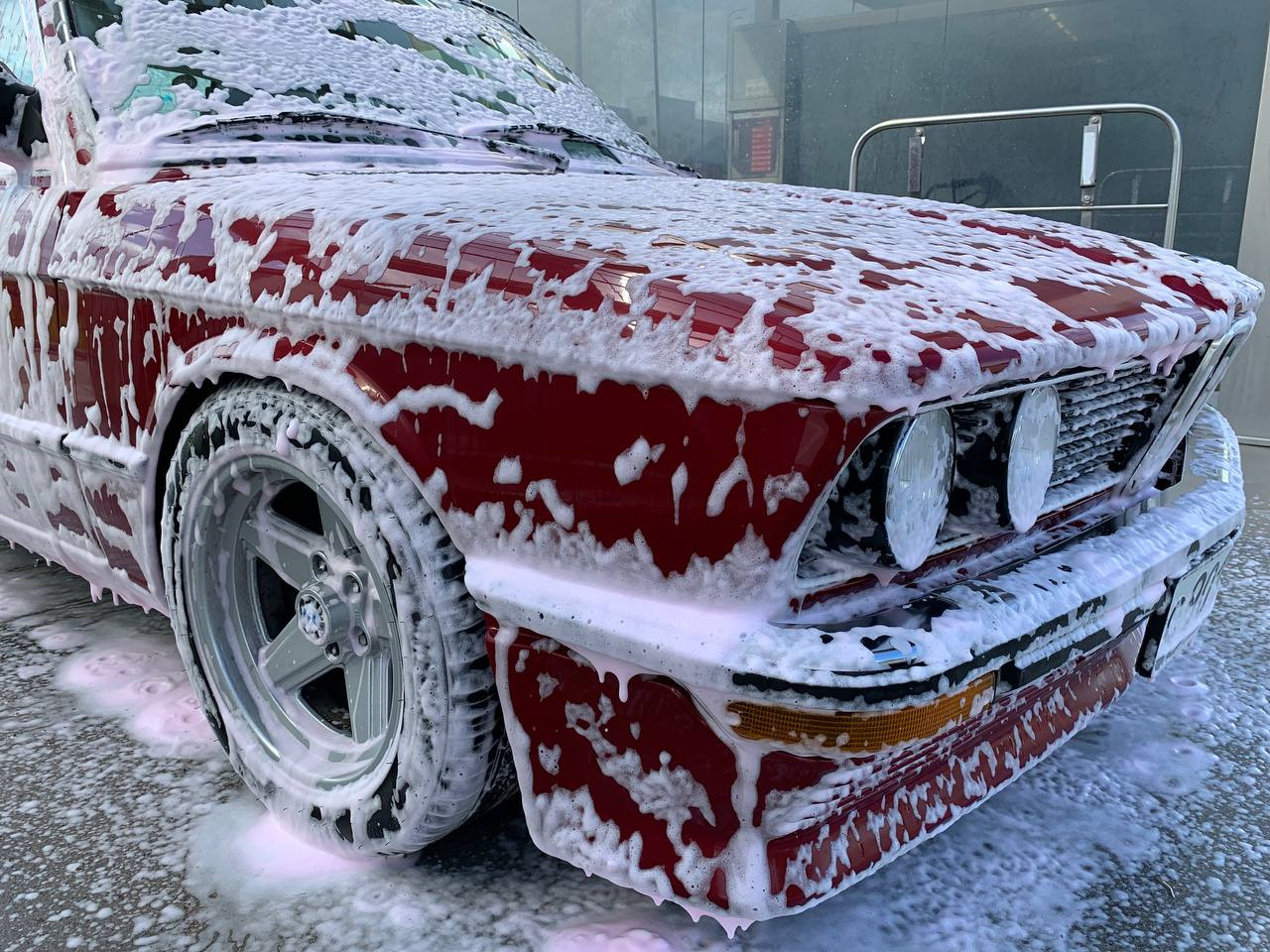

В целом весьма позитивные эмоции, есть недочеты по подвеске и собранному двигателю, есть куда стремиться. И традиционно моечка:
