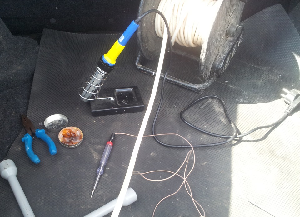

Так как машину я покупал зимой, то сразу обнаружил, что не работает обогрев заднего стекла, что представляло собой некоторые неудобства. В чем причина и почему он не работает, я в то время не знал, так как это мой первый автомобиль и ни до этого мне было. Зима прошла и я принялся искать причину, а причина была в том, что были оторваны контакты, которые должны быть припаяны к стеклу, они были оторваны и спрятаны под обшивку крышки багажника, поэтому я сразу и не увидел где зарыта собака, дорожки слава Богу были целые.
Для ремонта нам нужен паяльник, припой и канифоль. Прикладываем контакт к стеклу и нагрвием паяльником, после чего придерживаем несколько секунд чтобы остыл и все работает. Будьте осторожны раскаленный припой может капнуть на руку !

и сейчас все ок работает? просто на 3-ей фото видно как дорожка облуплена?
да, никаких проблем, уже больше года прошло со времени ремонта
