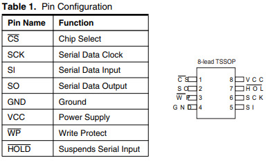

— подпаять 6 проводов:
— соединить с программатором CH341A Programmer:
CLK — синий
CS — бел. оранж.
MOSI — бел. син.
MOIS — оранж.
GND — зел.
3.3V — бел. зел.
— схема подключения микрухи:

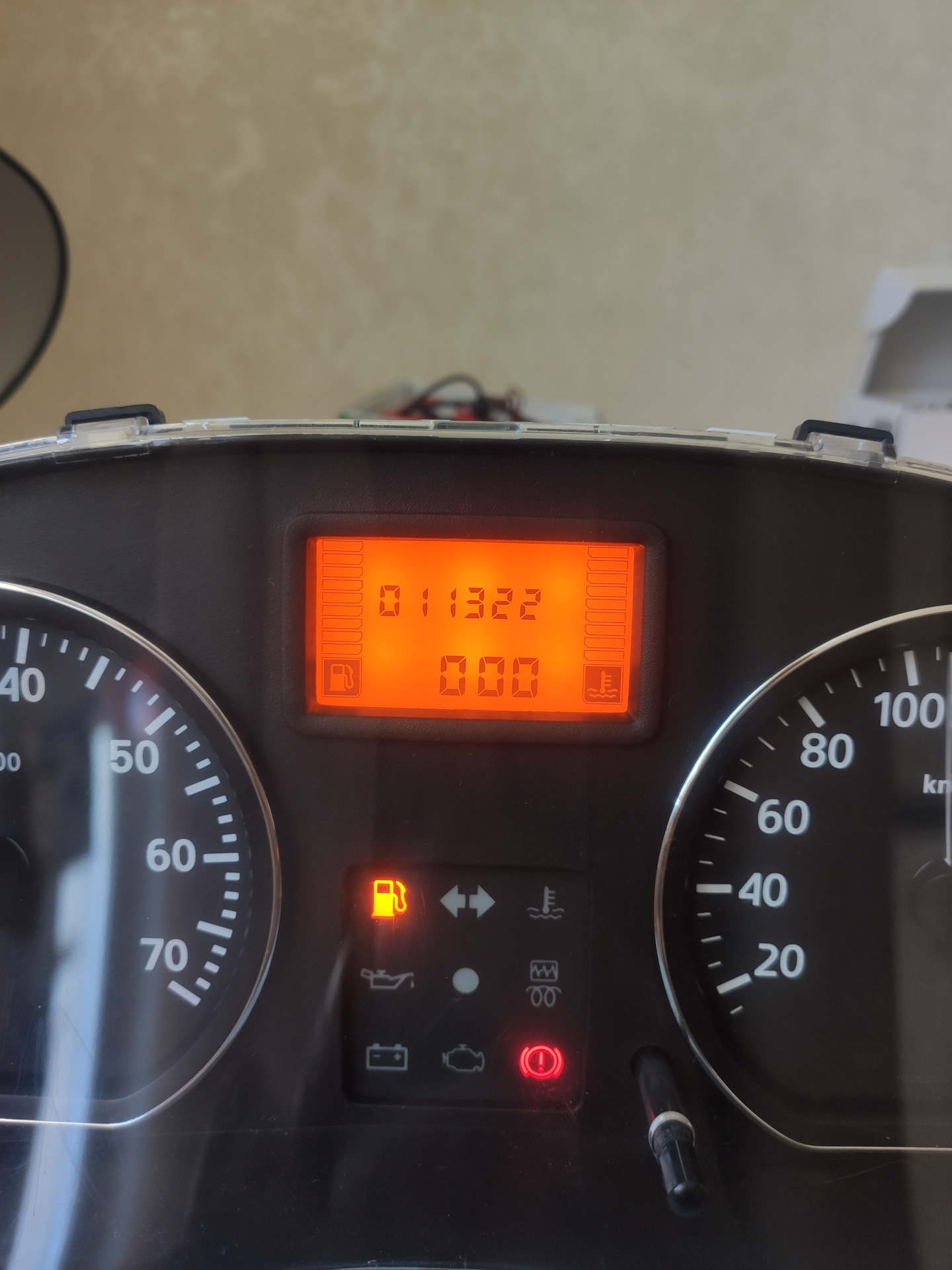

— прочитать дамп (микросхема AMTEL AT25020A), подправить 1 байт:
— залить дамп обратно, собрать панель:
— для теста приборки на столе:
7 — масса
9-10 + 12В
23 — кнопка БК (замыкаем на массу для проверки переключения)

Так а где хоть одно фото с активированного БК? Только цифру на 2 сменил, а сам БК где?
добавил видео)
