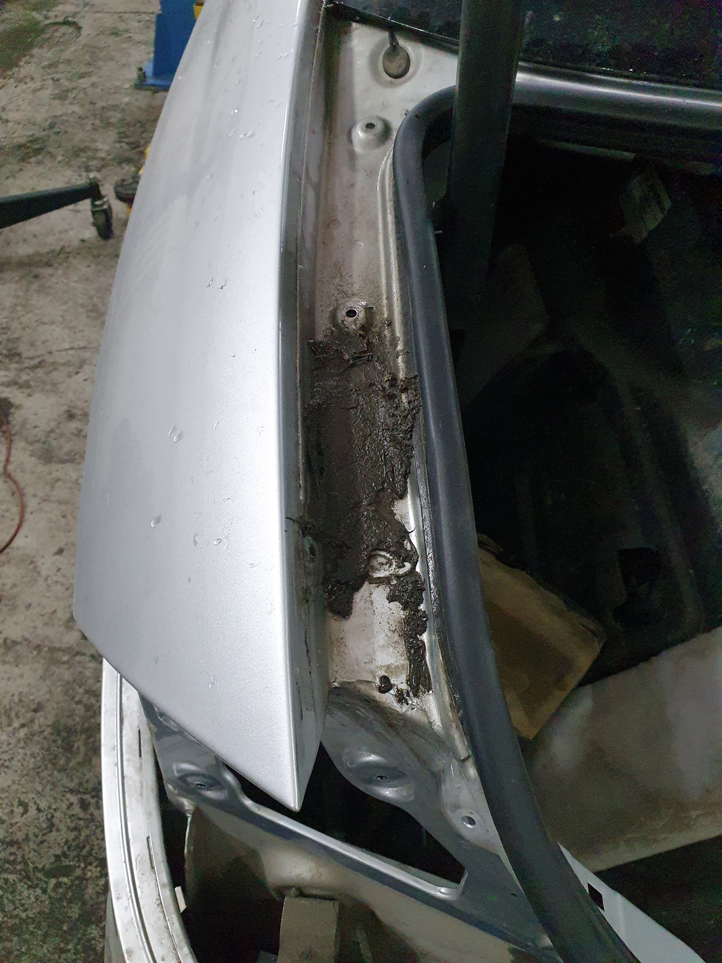

Когда менял задние фары на рест заметил, что у меня запотевает левая задная фара, тогда я этому значения не предал, запотевание было не большое, подумал ну бывает, и поставил рест фары.

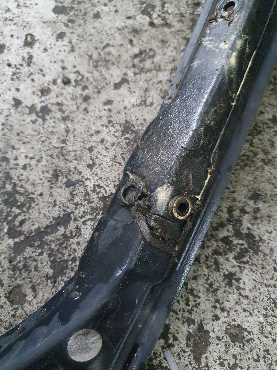

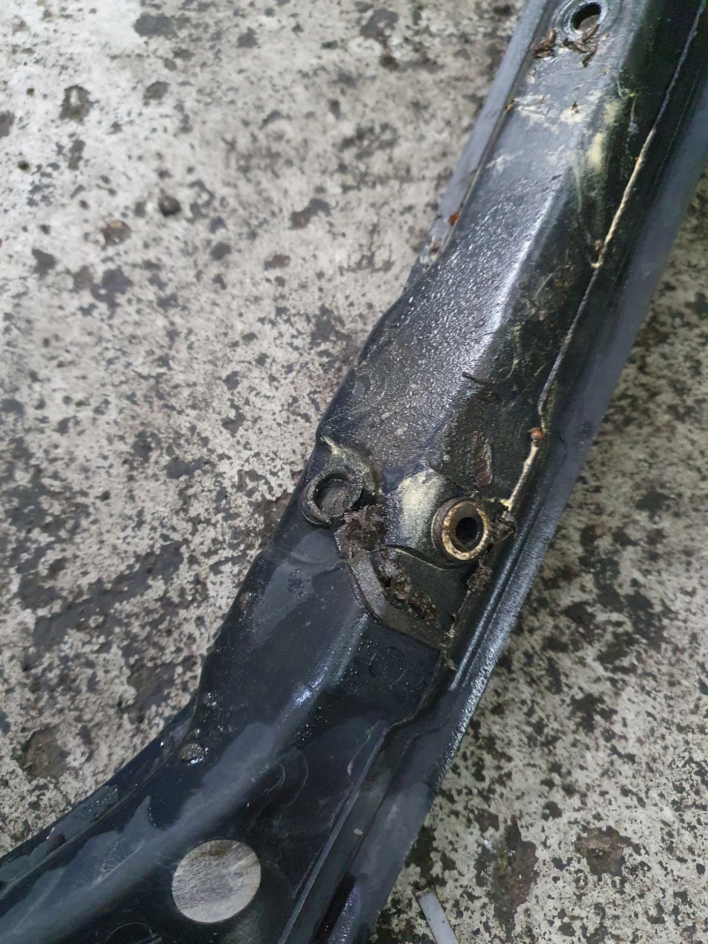

Со временем стал замечать, что и новая фара пюзапотевает, после дождя!а правая всегда сухая.два дня лил дождь, смотрю а там в фаре просто вода, ну думаю нах…надо разбираться …Одним словом на фото видно, виной чёрная накладка, резинка там порвалась и вся вода просто в фару льётся, стекольний гермитик туда вместо этой резинки и обратно, будим смотреть поможет значит хорошо, нет буду искать накладку .Конечно придумали они херн…могли бы что то посерёзней придумать, что бы избежать таких вешей
Комментарии 7
А как правильно снять накладку?
Нет, сегодня буду чистить
Там на них резиновые клипсы
.снимай и помоему где то один заморез.уже не помню
Если честно .но не сложно там всё
Ситуации 1 в 1
Потел левый стоп, заменил стопы, левый стоп продолжает потеть.
Как решили проблему?
Сливы смотрел? Снимал пластмаску ?
Ну хоть раз в полгода снимать и чистить надо ) что б избежать вот этого всего
Что бы это делать))надо об этом знать))ладно спереди сливы чистишь )знаешь что надо ))но тут то скрытая херня созланная ими и хрен догодаеся же
