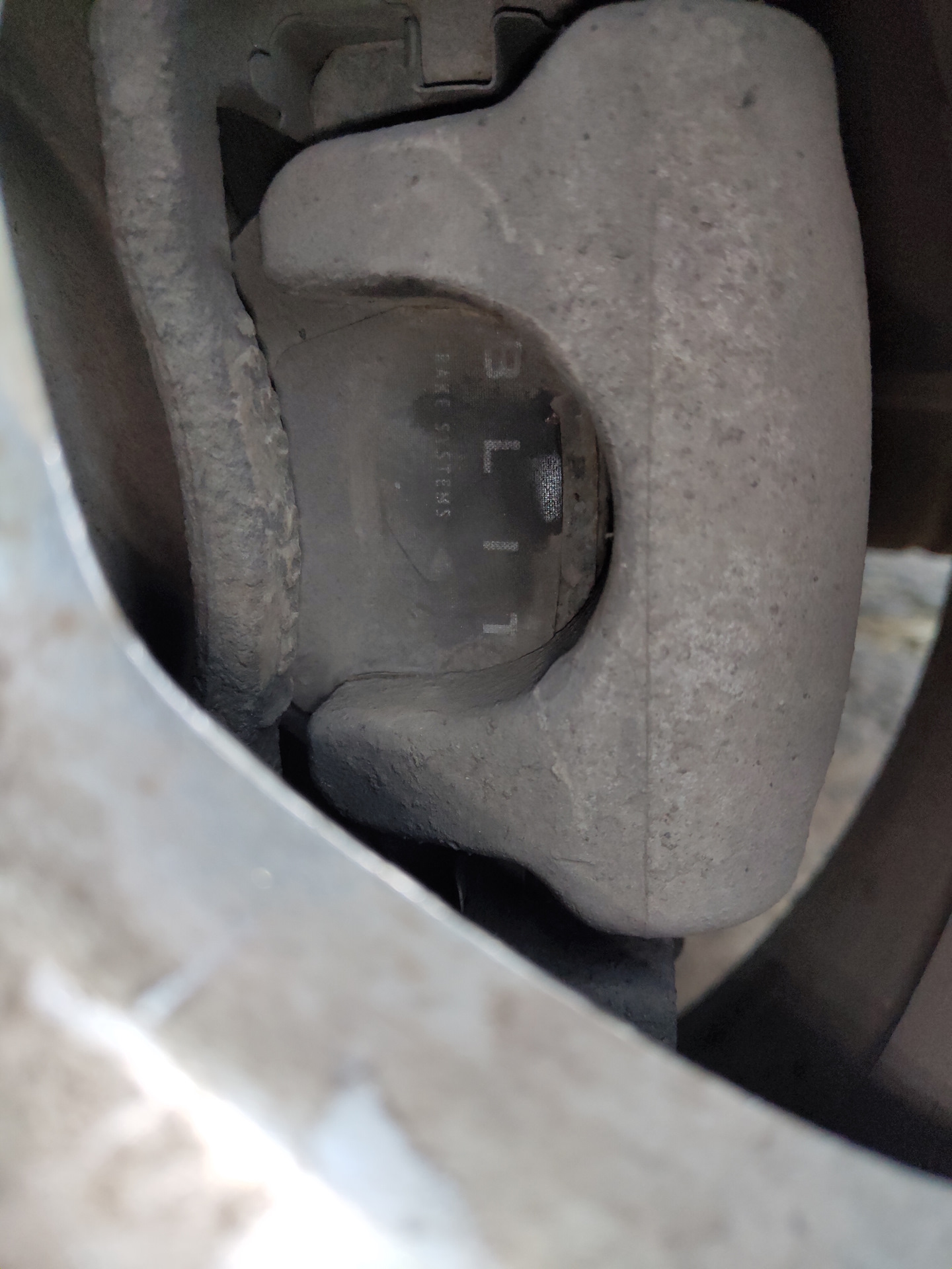

Blitz, TSN…
В упаковке blitz лежит trw
У меня именно Blitz и лежали. На TRW ни намека…
Может под разными артикулами лежат разные колодки ?
Я заказывал BB0302 и BB0279

Blitz, TSN…
Бош бывало скрипел, ремза тоже.
Какие блитз и тд? Хлам, который не тормозит. Вам лучший вариант, бюджетный или ультрабюджет?
Средний. Знаю, что trw отличные. Но и дорогие…

Меня вполне устраивает фирмы Блитц
