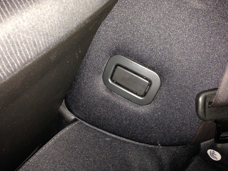

Не знаю как и почему, но почему-то эти кнопки у людей ломаются. Точнее ломается не сама кнопка, а ее край, который прижимает обивку спинки сиденья. В общем решил навести красоту, поехал и купил в Carrol две кнопки за 1550 р., подъехал к дому, сковырнул старые и поставил новые. Делов на две минуты.

Как снял кнопку не сломав защёлку?

вот и у меня проблема такая, купил кнопки, а они не защелкиваются лапками…я глубоко не разбирался…но мож кто сталкивался?.. и сразу вопрос…как их правильно отщелкнуть чтоб лапки не сломать если что?..

Вот. Вот. Такой же "фикус" через чехлы надавил-вроде не сильно и сломал наружную окантовку этих кнопочек… Думаю если куплю где нибудь вытачить под них накладочки из "нержавки" 1мм.

А артикуль номер случаем не знаешь их? ищу в каталоге, найти не могу)
64328-AG001-JC правая
64328-AG011-JC левая

У меня лапки отламывались.
Лапки?
Да, которые за металл цепляются. Пришлось проём кнопки напильником доработать )))
