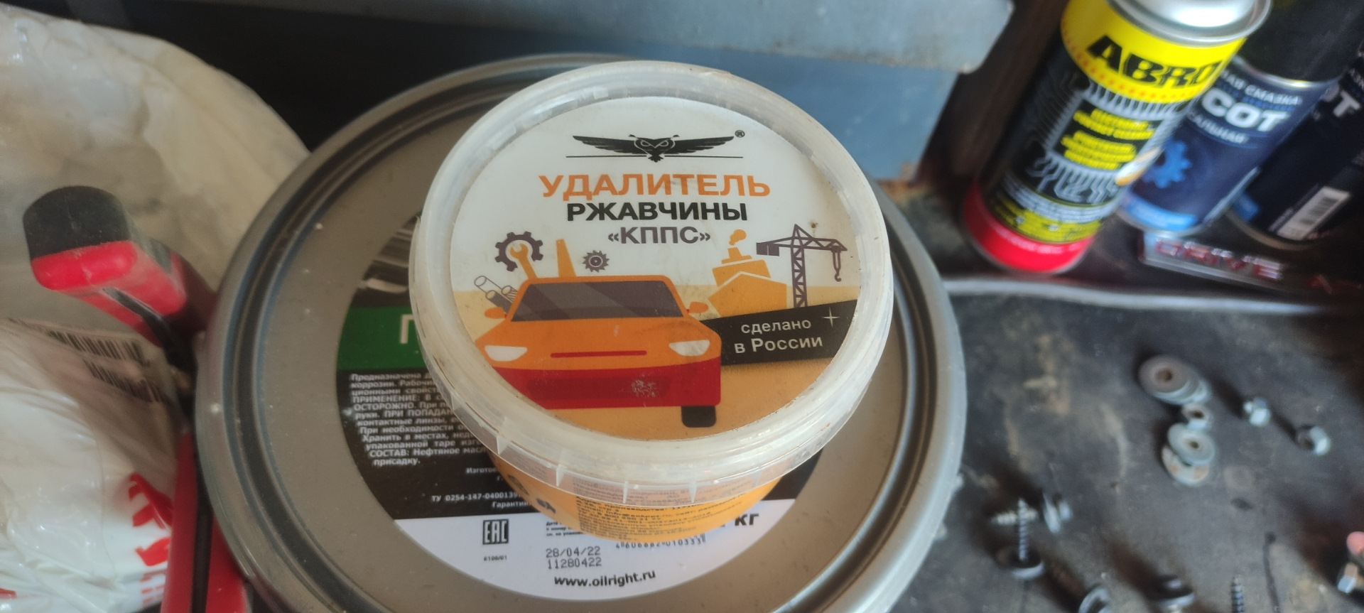

Удалитель ржавчины кппс.

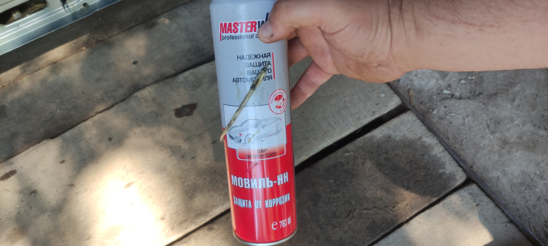

Мовиль в балоне.

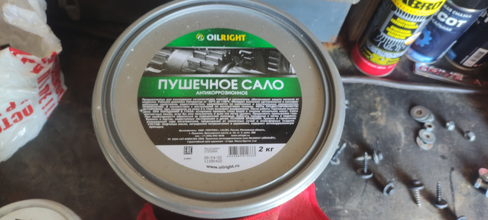

Пушечное сало

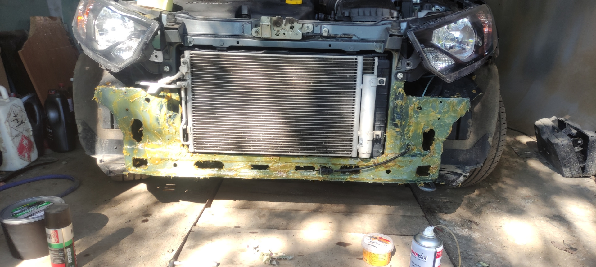

Процесс

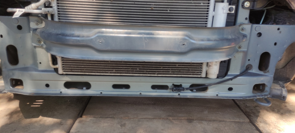

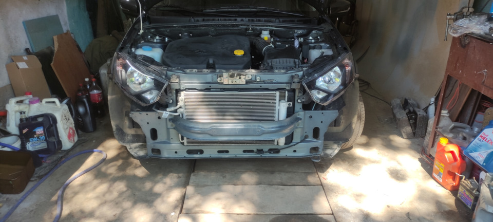

Снял бампер, статей по этому поводу много не описывал процесс.

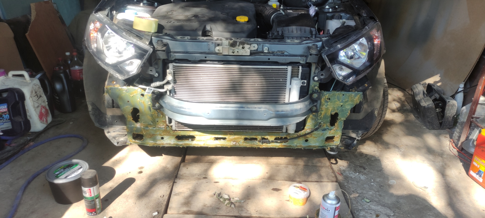

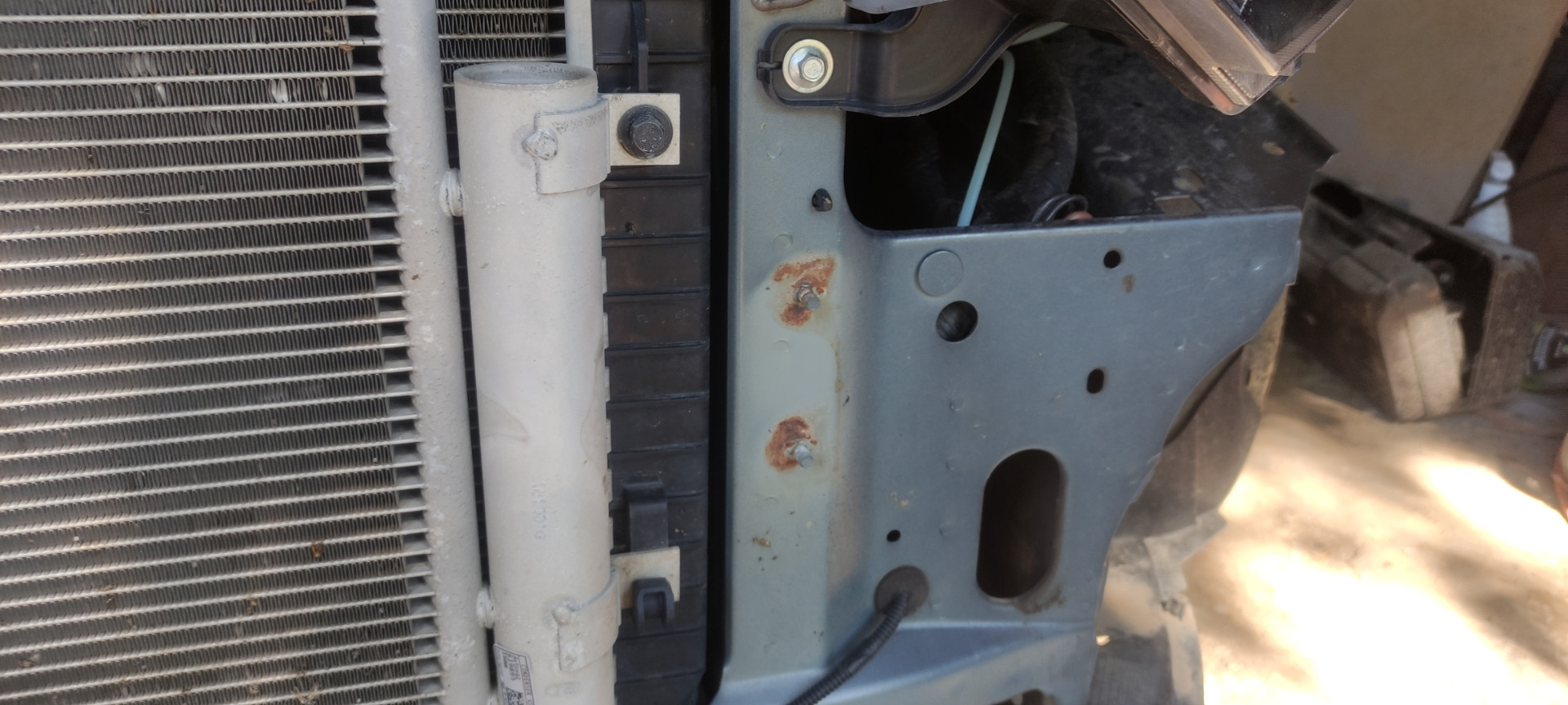

Снял усилитель, под ним конечно же ржавчина, как и у всех.
Обработал преобразователем ржавчины кппс, усилитель, и места крепления где ржавчина.

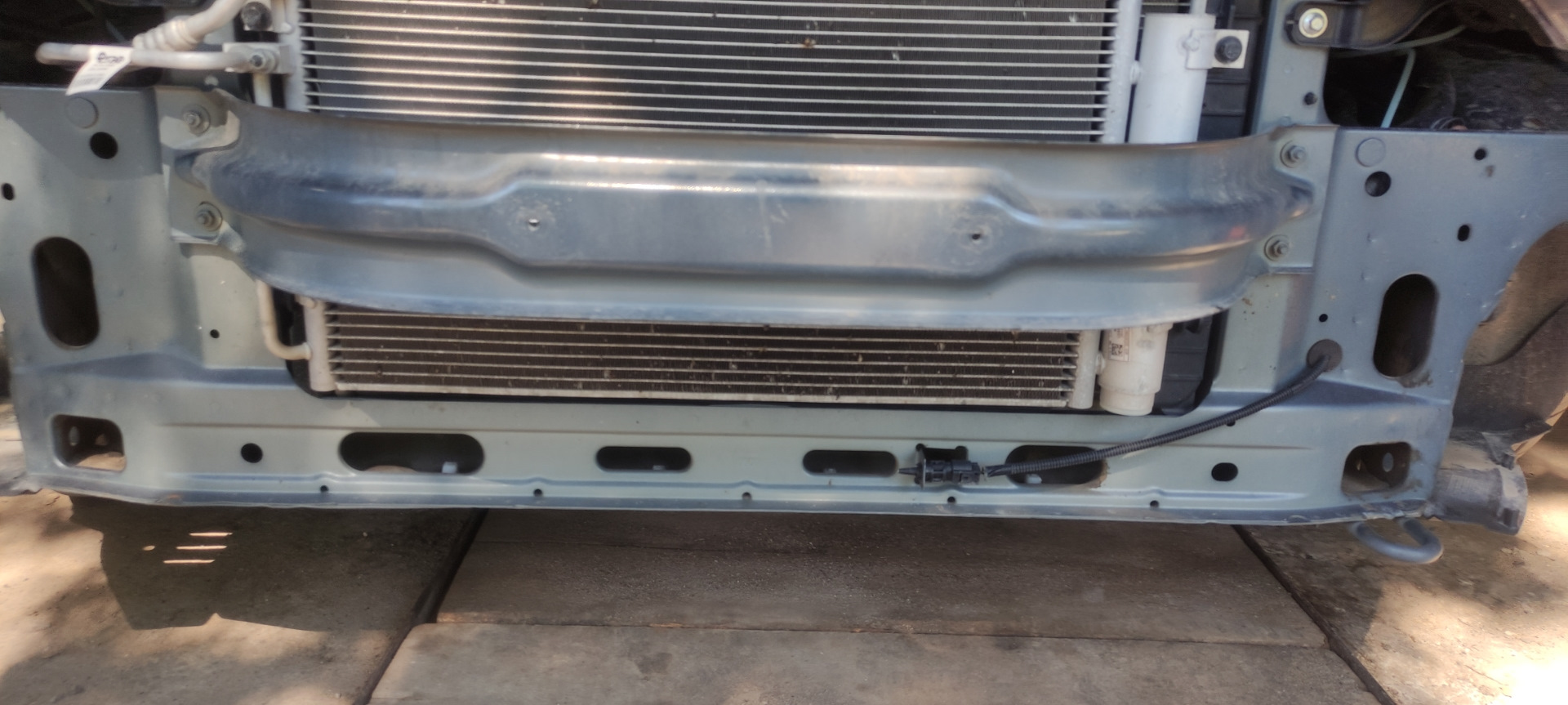

Потом закрасил их, была краска в балоне матовая чёрная, без разницы там всё равно не видно.
Обработал скрытые полости мовилем, одного балона хватило за глаза.

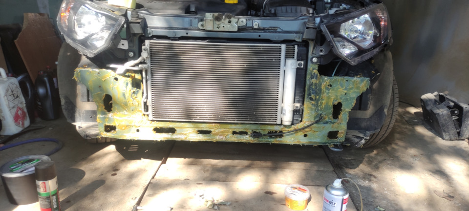

После замазал пушсалом, в чистом виде, чуть подогрел.
Собрал в обратном порядке.
Антикор днища, и арок делал осенью, динитролом. фото к сожалению не сохранились. В связи с поломкой телефона.
К адекватной критике, и советам, готов если интересно спрашивайте.

За 10 лет сгнили плотностью эти бортики по бокам, где цепляется бампер за них.
внутри с завода идет мовиль который там распылили. Его достаточно. Она все равно будет гнить. Надо было тогда мазать : Двери, под ручками дверей, молдинги с крыши сянять. Там где я етебе сказал УДа рвавчина:)))))
На крыше под резинками тоже все обработано проемы дверей верхние под резинками тоже обработаны пороги внути задуты пушсалом с маслом и мовилем в месте под задним бампером тоже задул мовилем усилитель и лонжероны двери внутри тоже дополнительно задул этот материл не сохранился телефон умер а синхронизации не было по этому и не выкладывал
