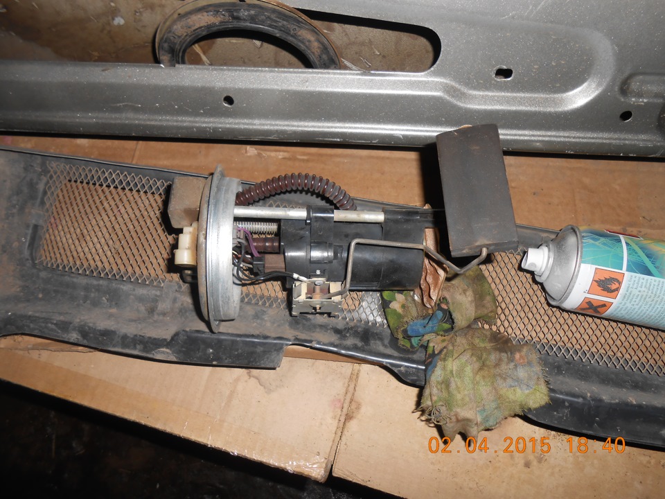

Как Вы помните прошло практически 2 года с приобретения мной заводского инжектора для "Оки", установить его все не получается по финансовым причинам, хотя все практически готово …

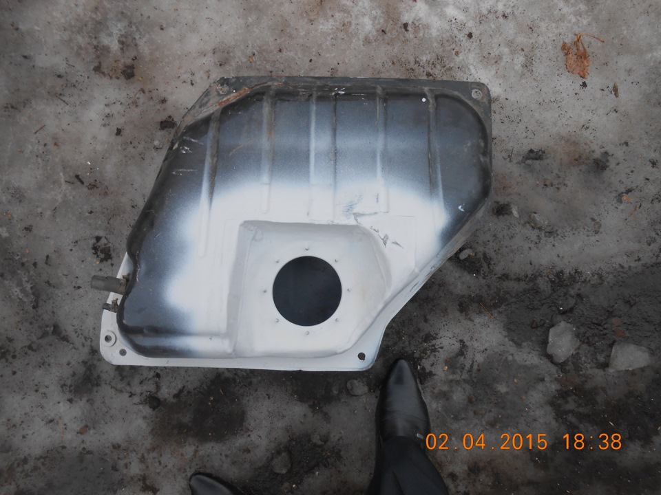

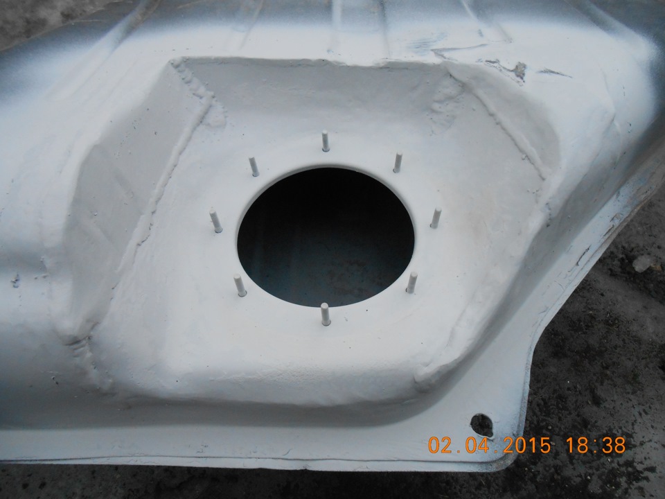

В течении последних дней Марта я благополучно нашел человека в Наб. Челнах, который и изготовил мне бак с погружным насос 9-го семейства …
За работу отдал 1500 рублей, сделали в течении одного дня, а вот забрать бак я смог лишь в выходные …
И так, кульминационный момент …
Покрыл его грунтом предварительно (что бы рыжью не покрылся) …
В Майские праздники, по первому теплу сниму старую краску, вновь загрунтую и обработаю его антикором слоем в 2 мм и вновь все это закрашу … )
Насос, а точнее его потроха также будут перебираться …
По поводу дальнейшего продвижения в установке "инжектора" на "маленького товарища" буду выкладывать по ходу проведения работ …

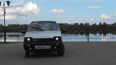

На данный момент "маленький товарищ" исправно доставляет меня из точки "А" в точку "Б", кушая бензин, вращая дефферинциал и освещая дорогу Би-линзами

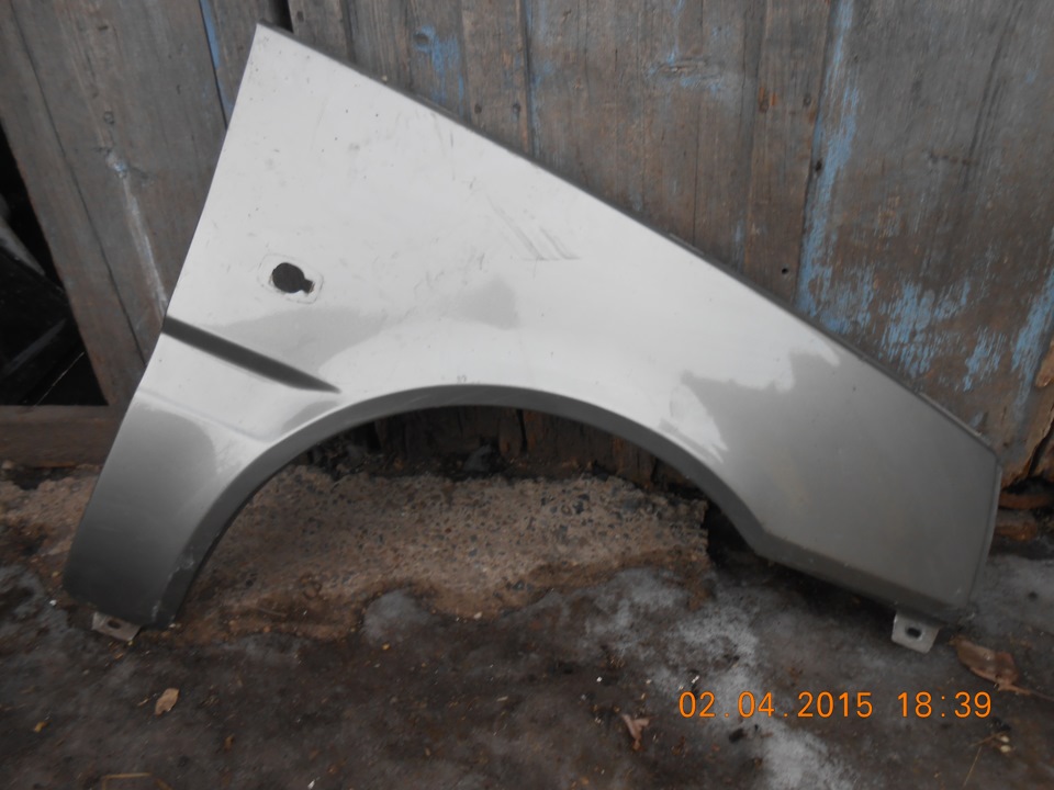

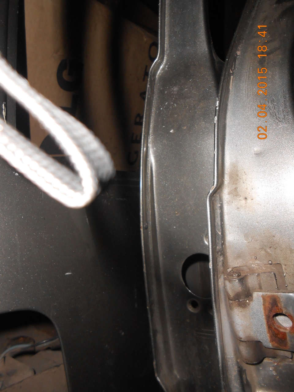

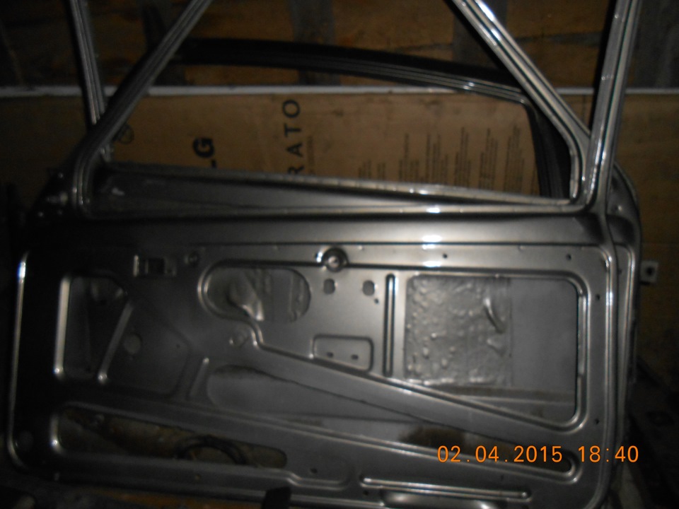

В течении того же Марта, по случаю приобрел:
Двери (правая, левая) без гнили и прочих повреждении, лишь местами скол краски и царапины, но это не критично, так как со цветом я не попал …
Задняя хлопушка и правое крыло …
Все это обошлось в 3000 рублей, с учетом бензина до Азнакаево … )

Почему выносной бензанасос не поставил?
не хотел идти легким путем )
Если все работает и тах хорошо. Я когда свою 8ку карб переделывал на инжектор пожалел конечно что бак поменял. Просто не знал тогда что можно выносной поставить)
У меня такой же бак. )))
приятно слышать, но отличии полагаю в них нет )

И бак кстати можно было не переделывать, после всего я узнал что есть выносные бензонасосы. )))
выносной меня не интересовал совсем
Ну это уже другой разговор. ))

Кроме грунта шов чем то обрабатывал?
Лучше шовным герметом обработать, я так делал.
v777v
Обработаю при снятии краски шовным герметиком
насос лучше нового образца со стаканом.а то такие раньше часто горели от недостатка топлива в баке и на поворотах нехватало давления в слетствии оттока топлива от насоса к тому же в новых насосах встроеный регулятор давления.А проводку от четырки я сибе тоже ставлю если интересно зайди глянь
Спасибо ) стаканчик есть, лежит в багажнике В кадр не попал, а за тобой слежу Терпения тебе )
