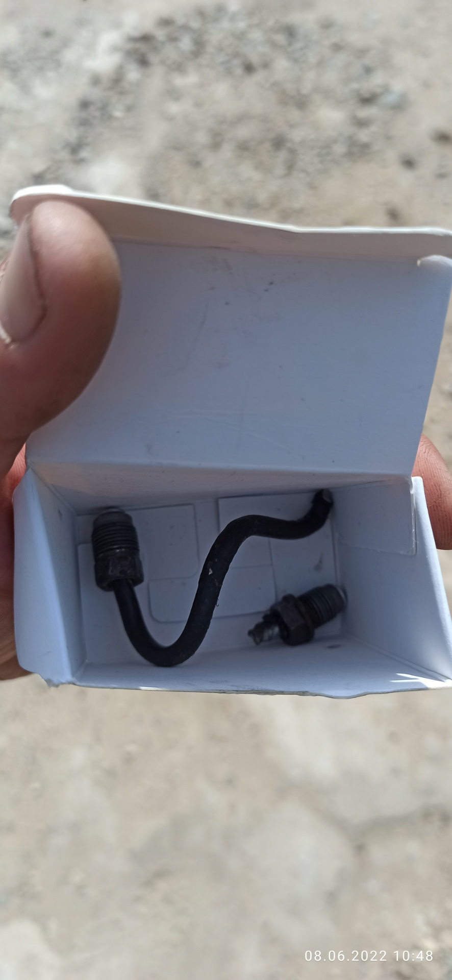

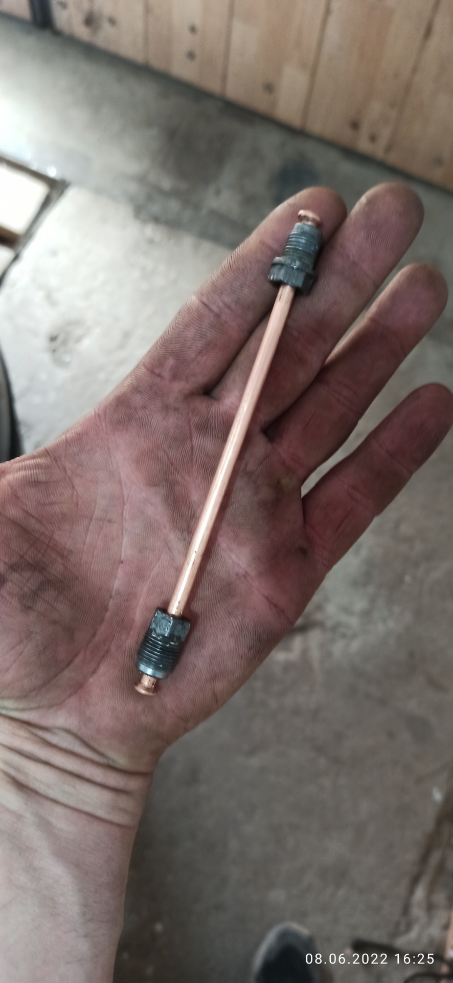

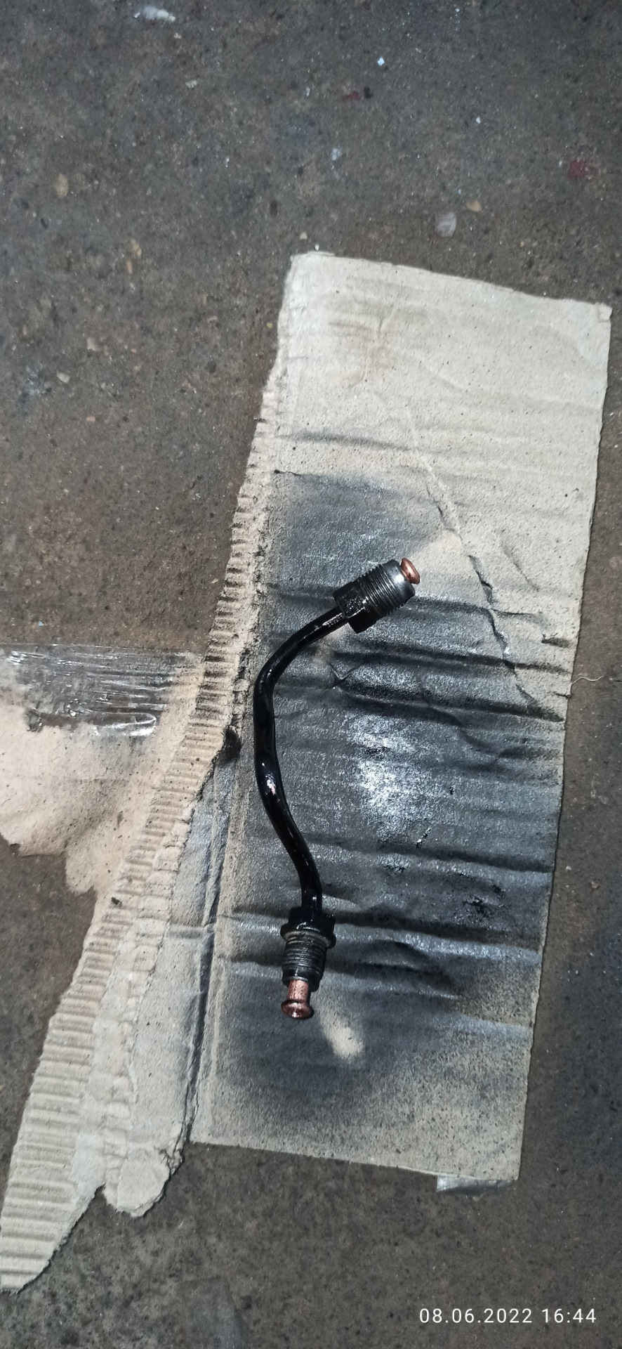

Всем привет, вообще решил обслужить все суппорта и поменять электродвигатель на ручник и тут началось, откручиваю тормозную трубку, а она провернулась подгнила с сломалась, я в Автодок оригинал 3500 и ждать ещё 4 дня, а тачка нужна срочно, давай обзванивать все магазины ни где нет и тут я приезжаю в один магазин Смоленска, где парни делают трубки, шланги и т.д.прошу их парни помогите всрочно они мне предлагают давай старые штуцера 400 сотки и будешь счастлив, ну я им отдал через 20 мин прихожу и все вот этотпани молодцы умеют поднять настроение и с экономить бюджет.

Суппорт если алюминиевый в месте вкручивания трубки, будет весело)
Суппорт алюминиевый но все врутилось вроде без проблем
Так оно выкрутится, какие тут проблемы.
Проблема в химической реакции между алюминием и медью в дальнейшем
Это конечно плохо, но вкручен же ещё и старый штатный штуцер, надеюсь все будет хорошо, лучше бы мне не говорили придется новый заказывать оригинал.
да ничего там не будет, чел выше говорит про гальваническую пару, она не имеет место быть в данном механизме, не ломайте голову себе. Оригинал не найти а если найти цена конь нового, у меня в оригинале алюминевая стояла, авто из Германии пригнано.
Она, если штатная, тоже медная, а из-за грязи, прикипела к штуцеру и вместе с ним провернулась. Надо было прежде, чем крутить, брызнуть вэдэшкой, чтобы грязь размочить.
У меня сталь обрезиненная и в моем случае американец
Сталь значит у всех. Нужно было и её брызгать.
Я это делал в принципе я всегда так делаю, вдшка, щётка и снова вдшка)))
Значит не судьба. У меня когда то была 31029 Волга, там прежде, чем крутить тормозную трубку, надо было прежде ехать в магазин за новой, они поголовно все ломались при откручивании.
Смазывать надо гайку и по резьбе и по тыльной стороне и не будет проблем
