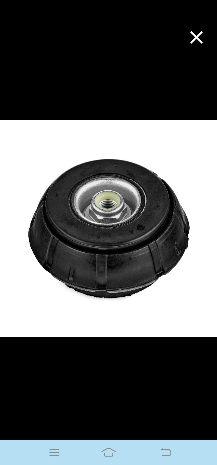

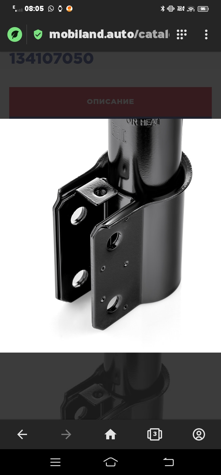

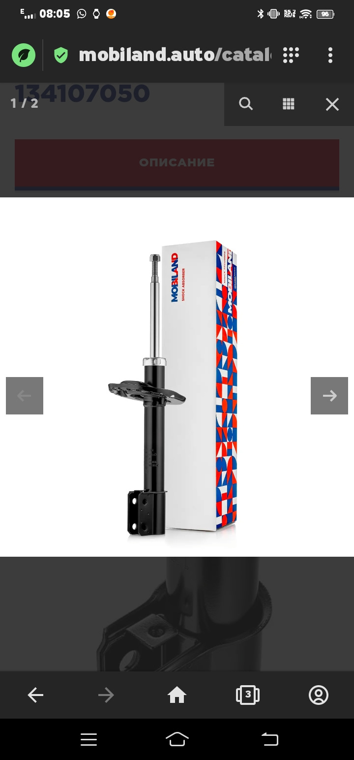

купил стойки MOBILAND 134107050 -чешские отличные стойки, многие ставили на иномарки, никаких проблем и отрицательных отзывов нету вообще-то.

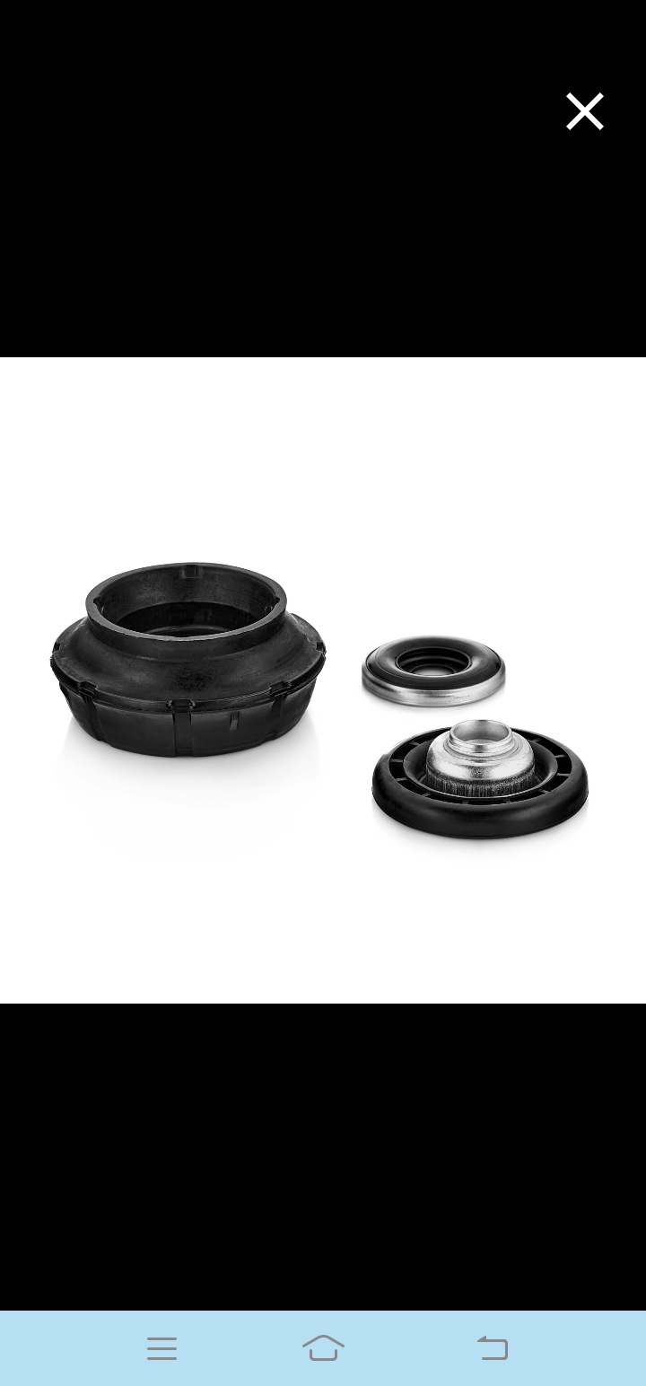

опоры стойки в комплекте MOBILAND 137100091 (тарелки, подшипник, 2 гайки, опора)
на подшипниках смазки достаточно очень, даже снаружи смазка была(вытер что из щели вышла)

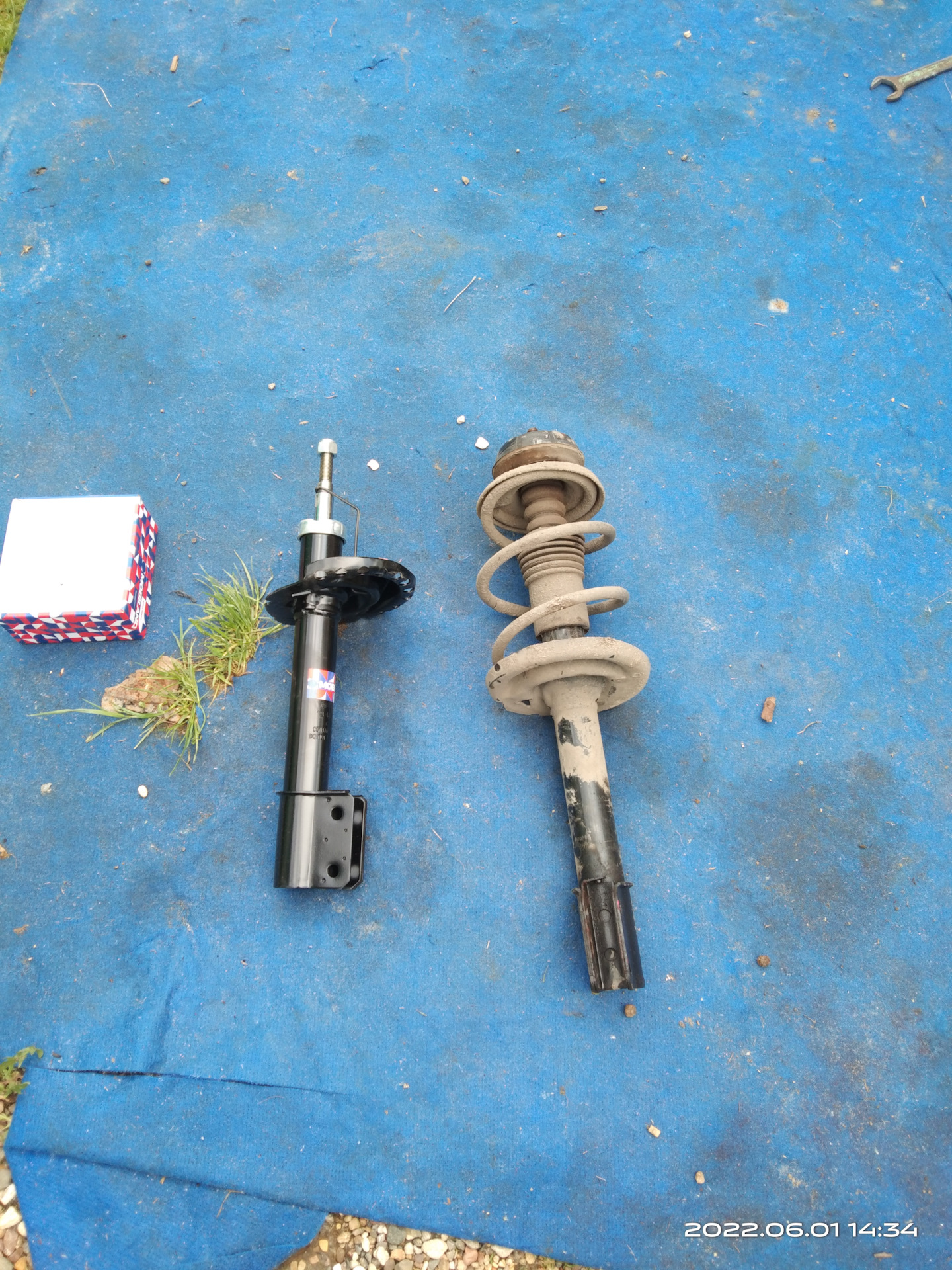

заменил так быстро, что не успел сфоткать детально.

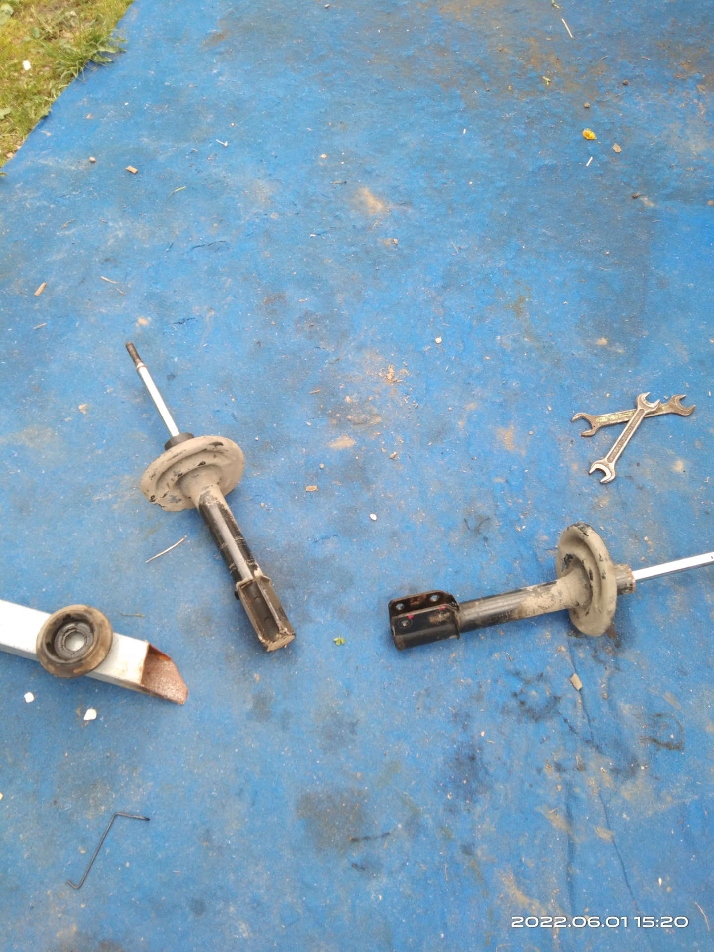

на одну стойку ушло 20…25 минут (стяжки пружины- не было веревкой зафиксировал, в отличии от логана -отстреливает, подвеска жесткая говорит об этом)
инструменты в виде гаечных ключей и головок (18, 24, торксы) надо готовить заранее, странные францухы.
когда начал снять амортизаторы, обнаружил что зазоры между стаканом и тарелкой сильно отличаются и справа и слева, справа 1 см, слева 5 мм, в них дело было в плане увода вправо зимой и болтанки на трассе… надо было начать с них…оригинальный подшипник сильно шумел если покручивать в руках

после сборки проверил на стуки, на обеих были. странная конструкция тарелки с запрессованной гайкой от мобиланда, отсоединить не получилось- ставил тарелку и гайки старые, стук пропали.
мой совет начинать с комплекта опоры, если не в них дело, то стойки смотреть, и проверяйте давление в шинах.

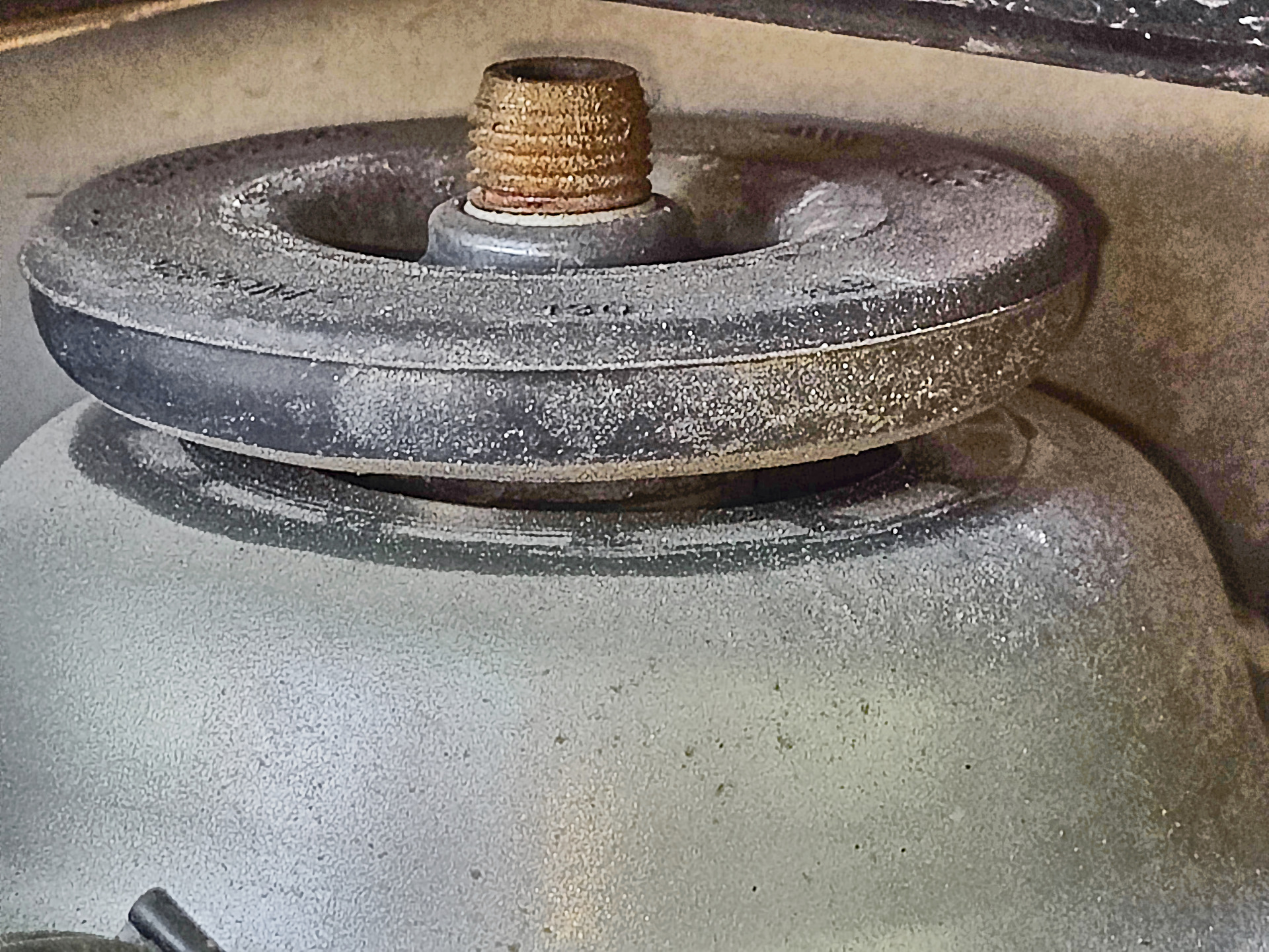

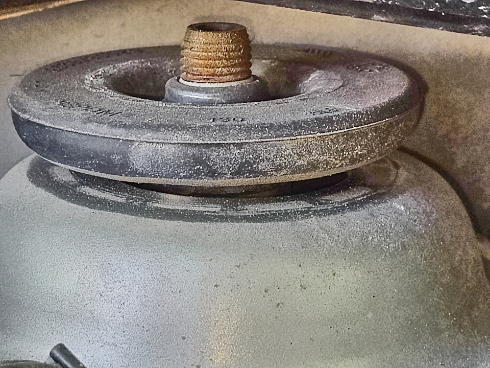

По поводу опор стоек и зазора под чашками приложил фото, пробег авто 15000км.
вам надо выставить колёса прямо и сфоткать. на фото под углом.
Колеса прямо стояли.
Зачем под углом фото?
может быть мне показалось что тарелка так стоит. 15 тыс км уже много или мало не знаю, главное чтобы работали хорошо и дорогу держали
