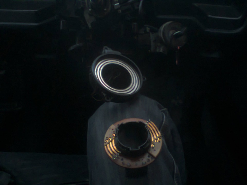

всем привет! дело в том, что предыдущий владелец менял на машине руль и ручку кпп, хз зачем. так как кузов у меня дорестайл, то руль с ручкой он поставил от рестайла, а я решил всё поменять обратно так как люблю оригинал, а главное что у меня в машине установлен родной круизконтроль а рычажка управления на этом руле нет, это и стало главной причиной замены руля! позже и ручку кпп тоже заменю!
этот руль мне больше не нужен
а гитара то не подходит к новому рулю, придётся и её менять
левая простая, правая с круизом,
принял решение собрать себе одну из двух, разобрал их полностью
добавляем нужные контакты и собираем обратно
заканчивал уже в темноте, всё собрал а сигнал зараза не работает, всё прозвонил, проблема оказалась в закисших скользящих контактах, разобрал почистил и заработало

ни сколько не пожалел, круиз проверил всё работает!
