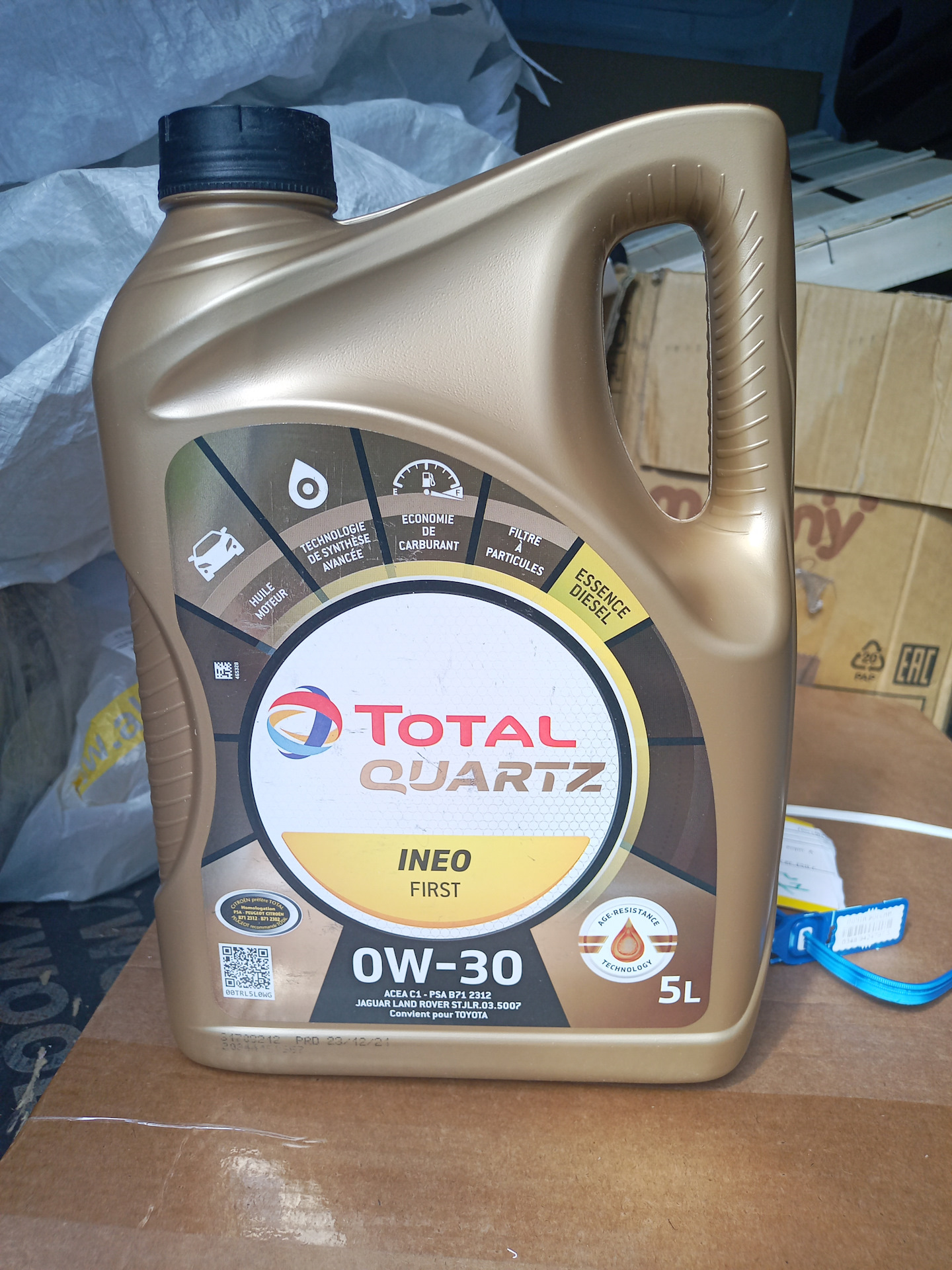

Лукойл это тот же тоталь но только не поддельный. Дизель мы тоже не из Европы льём
Заливаю такое

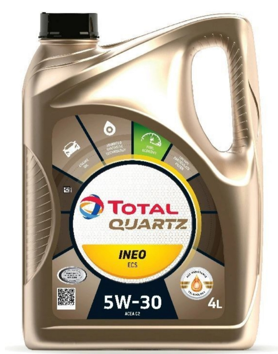

У нас основной критерий это зольность, поэтому с1/с2
У лукойла с2/с3. Средняя зольность. Применять можно, но золы будет побольше, чем от с1/с2. Там низкая зольность. Альтернатив особо нет. Я лью ineo esc 5w30. Но я покупал сразу бочку 60 литров, поэтому года на 3 вопрос пока не встанет.
Сажа и зольность это разные вещи, сажу выжигает в СФ, а вот золу уже не выжечь ничем к сожалению
Да, конечно же золы, а не сажи. Спасибо, комментарий поправил.

Вот такое лью
Я заливаю это же масло, только оно подорожало сильно.
