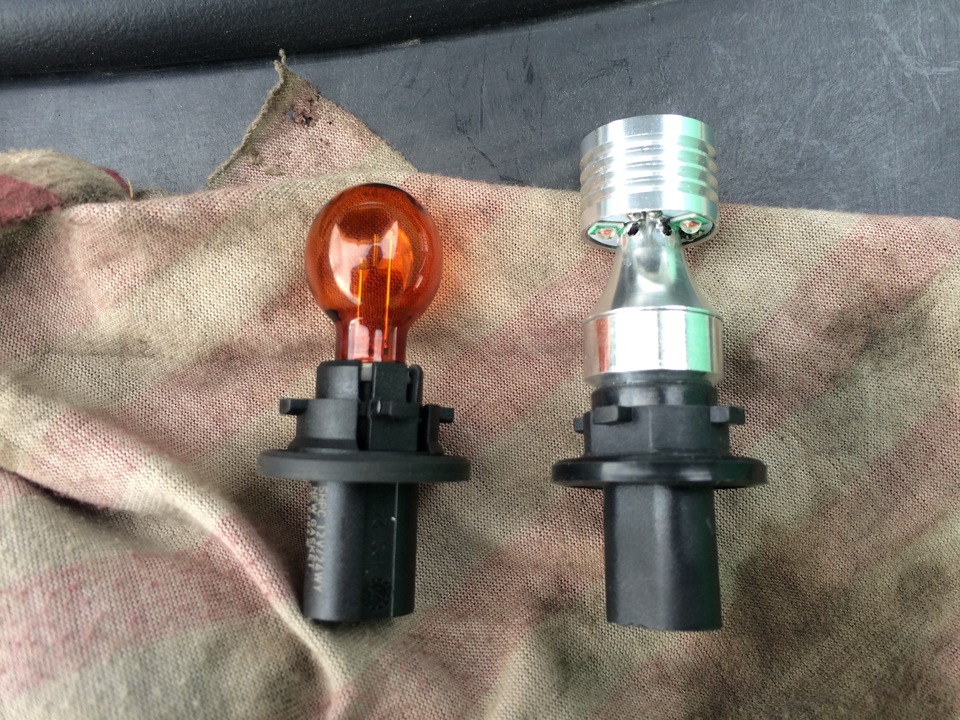

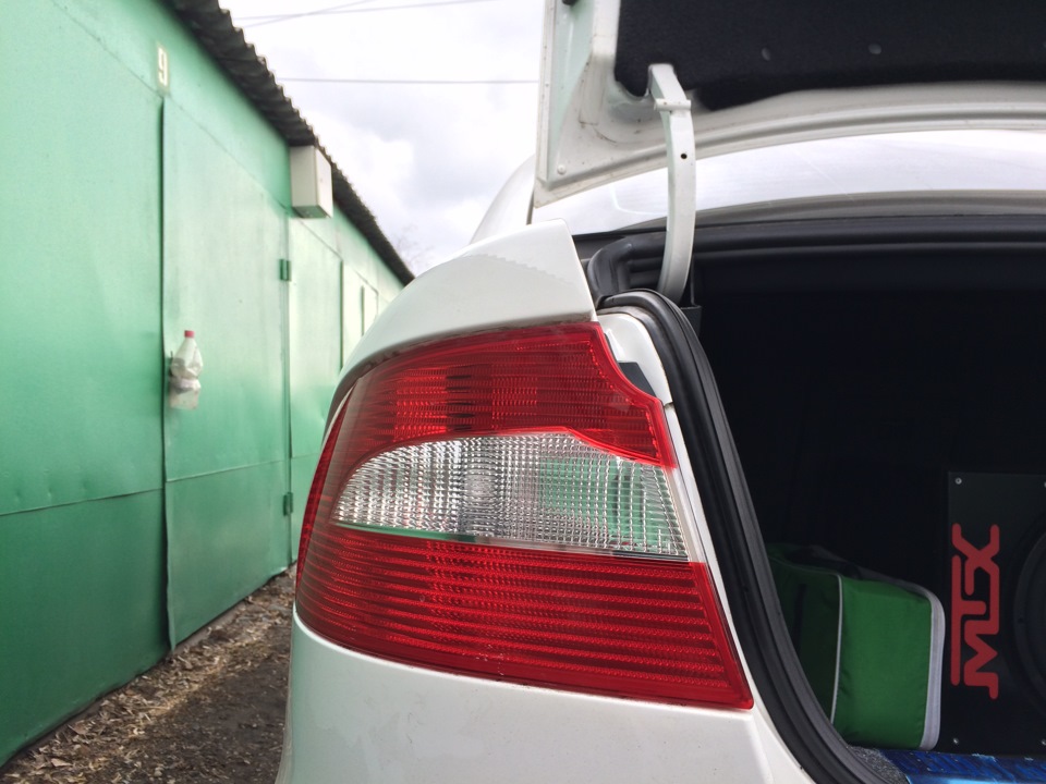

Всем привет!

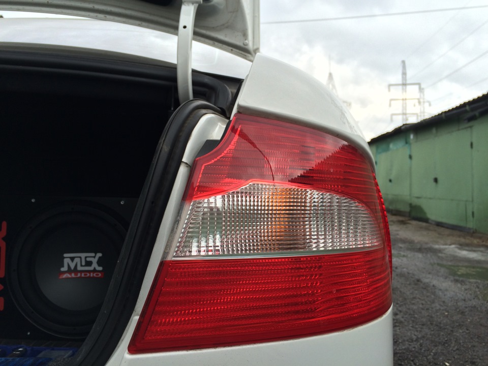

Сегодня установил LED лампы в передние и задние повороты). В принципе ничего сложного нету в установке, задние быстро поменял.С передними кончено повозился подольше, не удобно подлезать и приходилось все на ощупь делать), еще этот винт еле открутил, который лампу держит (фото не делал т.к есть в посте у товарища Beaver (примерно минут по 15-20 на каждую).

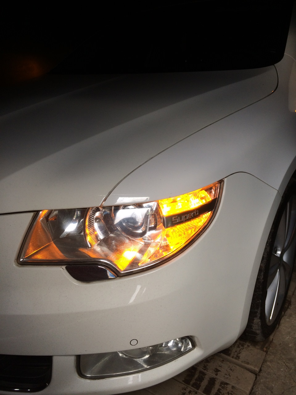

Все работает и ошибок не выдает, да и теперь нету этого оранжевого засвета от стандартных ламп).Снял видюшки на яблоко), в живую сочнее выглядит.
Ну вот как-то так ). Всем спасибо!

Не советую. Год назад поставил диоды в противотуманки. По началу всё ок, но через короткое время (1 сутки) стало выдавать ошибку — не придал значения. Через неделю загорелся передний правый поворотник и больше не выключался. Итог — слетел блок комфорта — цена 20-30 т. руб. (год назад). Вот и побаловался диодами! Хорошо, удалось заменить по гарантии.
Если выдаст ошибку — лучше снять как можно быстрее…

Это не показатель. Снимай, пока не поздно, светодиоды с подсветки дверей, ДХО, с поворотников — каналы выгореть могут в любой момент или езжай к спецам отключать проверку ламп. Передние габариты, подсветка ног и подсветка заднего номера влёгкую прописывается Ваг-Комом под светодиоды
Надеюсь читал про мой горький опыт с блоком BCM (ладно хоть я купил его за 6т.р — оригинал с Элеганса)
Не буду снимать), 2 года езжу все Ок. А так, мне что-то отключали, с помощью VAS-PC и Ваг-Кома, но не помню какие)
Смотри сам. Петран тебе отключил проверку передних габаритов, ДХО, ПТФ, подсветку заднего номера. Про отключение проверки поворотников, подсветки дверей, ног, заднего хода в твоём списке ни слова — в любой момент может зажечься постоянно одна из этих лампочек — а это выгорание канала

Прописывать под LED обязательно, обманки не спасут. Когда-нибудь один х.р канал выгорит…

Еще на габариты обдумать задние и габарит/стоп лампу и вовсе не нужна оптика диодная)
Лучше диодную )))

Я тоже думал поставить. Но бытует мнение, что они будут мигать намного ритмичнее нежели с лампами накала. Что нужно мол ставить обманку.
Также мигают, по крайней мере одинаково, что и на зеркалах.
Мне позалось, что зеркала теперь опаздывают.
Не, все ровно), может из-за того, что на телефон снимал.
ну все, теперь все по фен шую ))

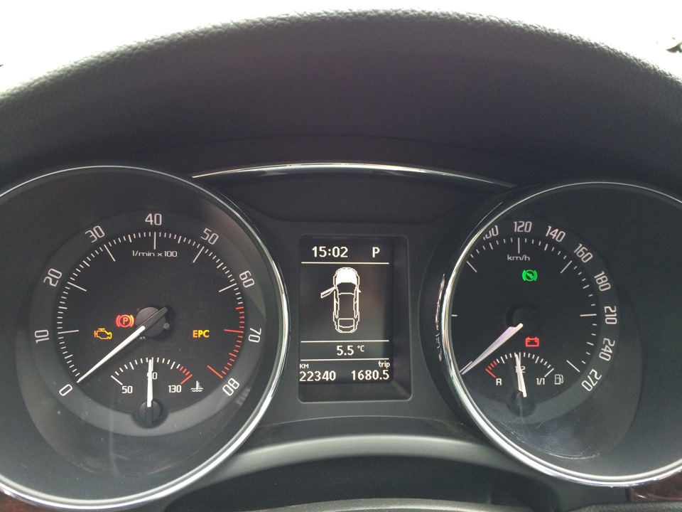

ошибки не горят?
Нету)

Нет, 7,5w на чипе cree. При включении зажигания не моргают?
На счет моргания не скажу, не проверял. Вот в ДХО моргают
Обрати внимание. У меня моргали, а ошибки на БК не было, пришлось опрос отключить.
Есть ли смысл отключать опрос? Все равно ошибки нет
Достаточно будет отключить холодный опрос, чтоб не моргали.
Меня не напрягает это), через VAS отключать если только?
Ага, VAS-ом.

Окейно смотрится! Особенно поворотники сзади без оранжа)))
Ага), надо вечером посмотреть как они будут, но лучше чем стандартные.

Безусловно вид меняется 👍🏻 На приборке ☀️ Появилось?
Ошибок нету
