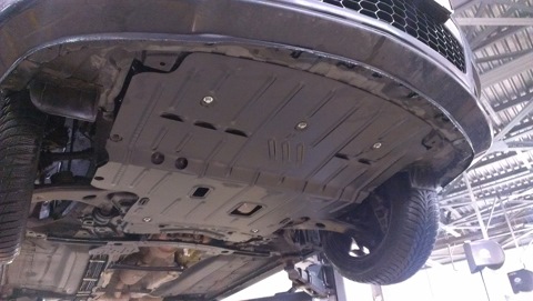

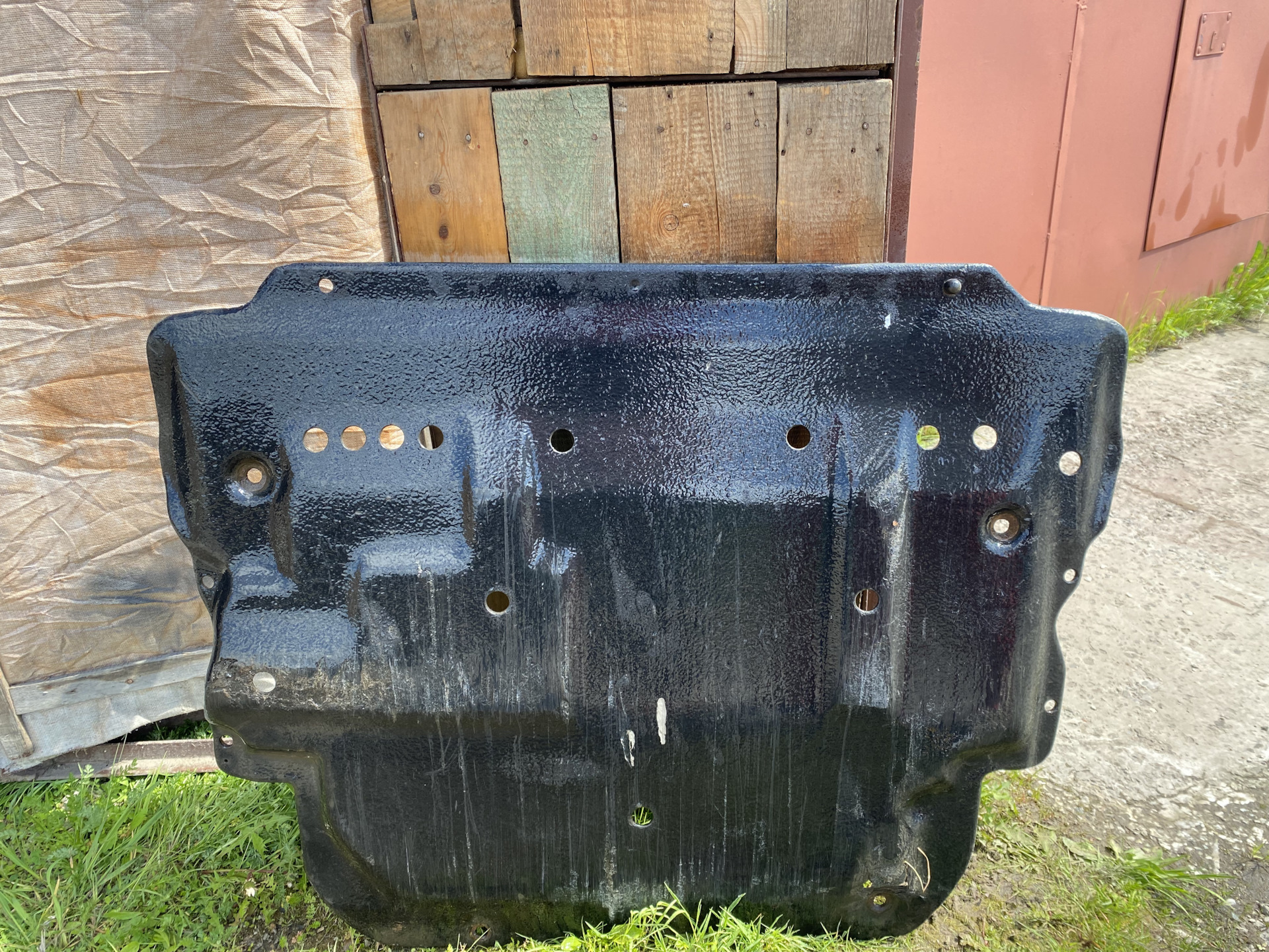

1.Композитная защита:

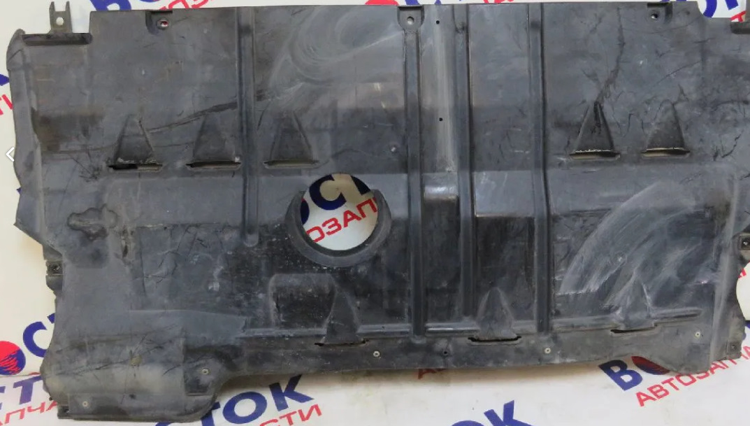

2.Заводской пыльник ДВС:
Сравнив (покатав) оба варианта готов поделиться следующими впечатлениями:
Композит — тяжелая, неудобная для съема защита. Тотальное нарушение аэродинамики подкапотного пространства (об этом далее). Заканчивается в районе переднего подрамника.
Пыльник — легчайший, быстро снимается/ставится, имеет заметные прямоугольные отверстия определенной формы, направленные в сторону набегающего потока воздуха для "продуваемости" нижней части подкапотного пространства. Заканчивается на уровне маслосливного отверстия поддона ДВС. Короче — лайк.

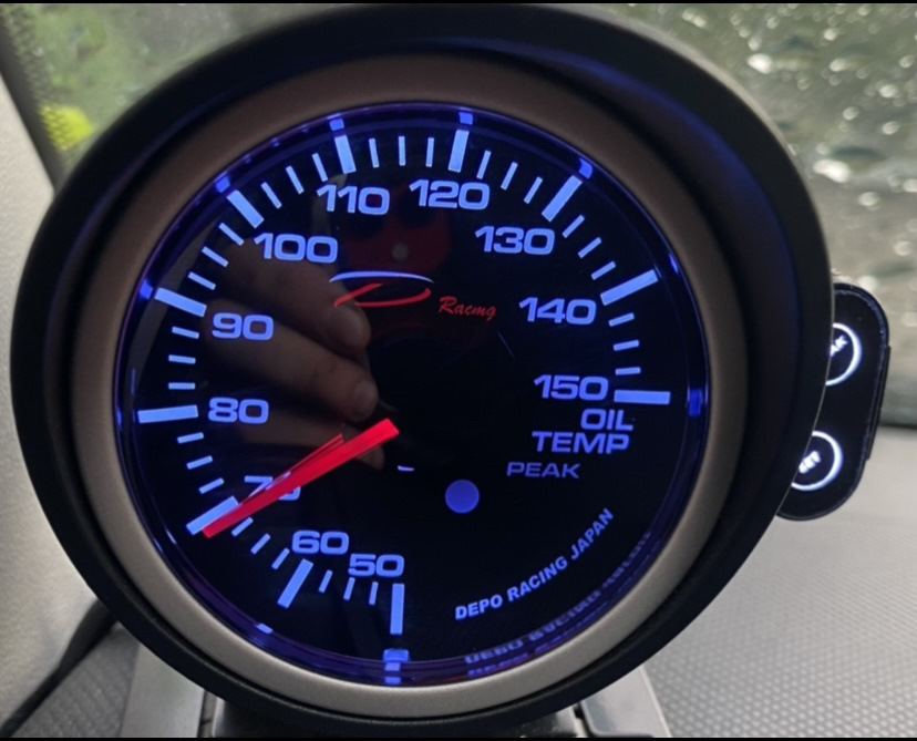

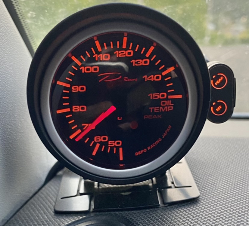

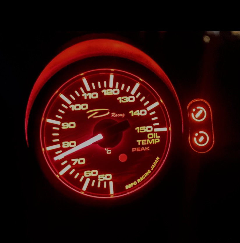

Предлагаю взглянуть на температурную составляющую масла в поддоне ДВС в 3-х вариантах:
1. Любая защита отсутствует
2. Заводской пыльник
3.Композит
Метод испытаний: Температура окружающей среды +15-17С. Скорость движения автомобиля 40-70 км/ч. Спокойная езда. Показометр.
Доказательства того, что любая "Автоброня" и прочий шлак недопустим в эксплуатации автомобиля все еще необходимы?
Чем выше Т масла — тем быстрее оно "стареет". Для тех, кто забыл/не учился в школе/не знал, свяжу с правилом Вант — Гоффа. Кратко: При повышении температуры на 10С скорость химической реакции протекает в 2 раза быстрее. Вывод сделали?
Итог: заводской пыльник обладает всеми необходимыми характеристиками, отлично продувается, удобен в эксплуатации, а самое главное — при лобовом столкновении ДВС будет стремиться уйти под Ваши ноги, а не в салон, если установлена металлическая защита, которая в дополнение еще и нагреет масло:)

Какая температура ОЖ была на момент замера ?
Очень неточные замеры… надо графики. А то, что вы здесь показали, это так филькина грамота.

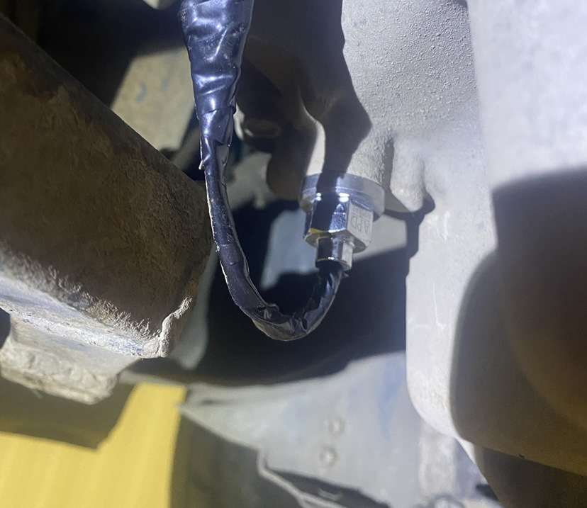

а где стоит датчик темп. масла? у масл. фильтра?
Датчик установлен в этом месте. В технологическом отверстии поддона нарезана резьба
очень интересно. не знал, что так делают.
спасибо.

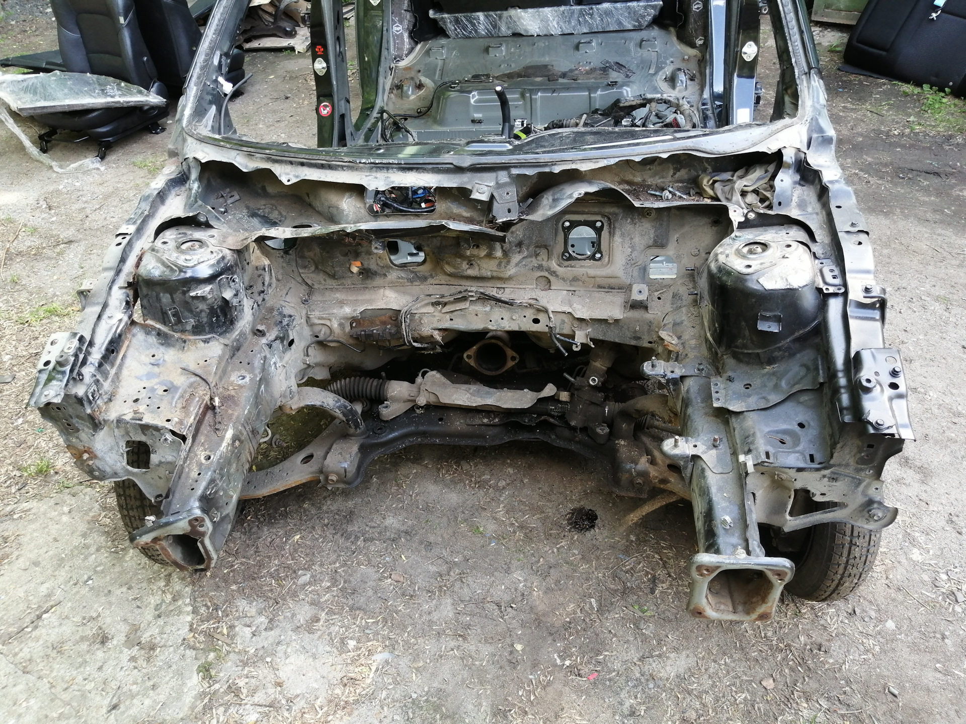

Удар в столб, защиты нет, мотор ушёл в моторный щит, как объясните этот факт?
