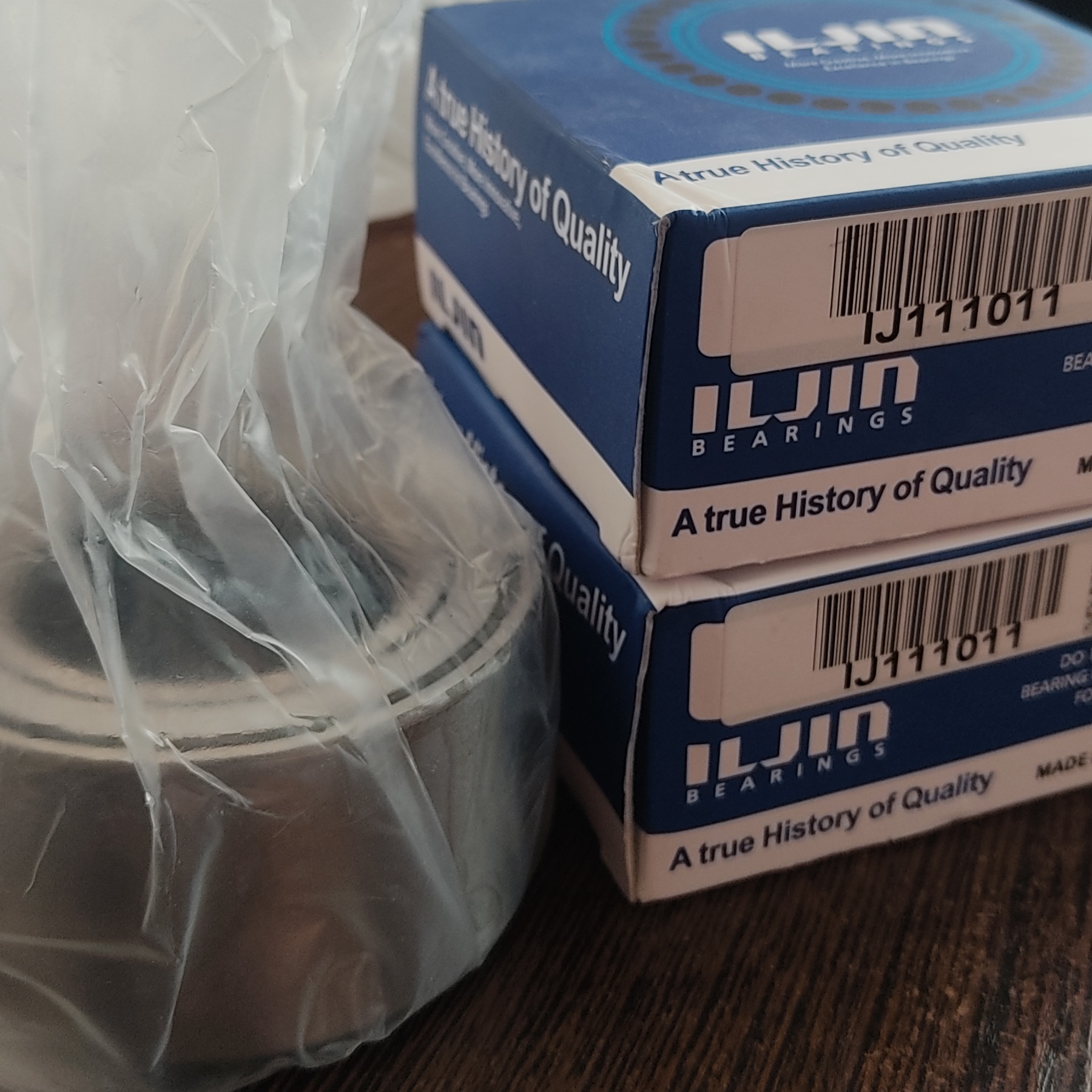

Итак, после диагностики были приобретены запчасти:

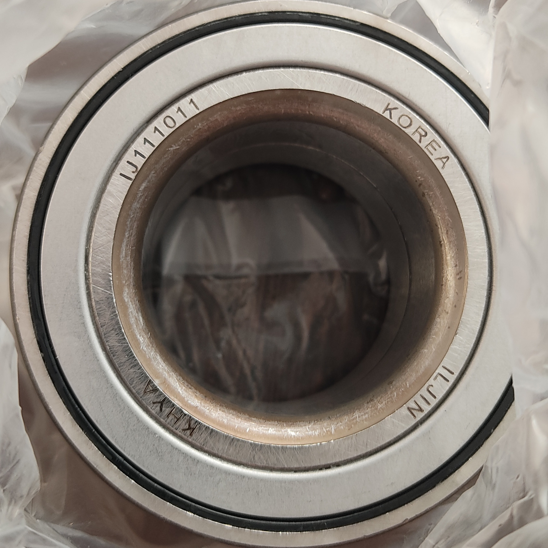

ILJIN IJ111011 Подшипник передней ступицы 2*852 ₽ = 1 704 ₽

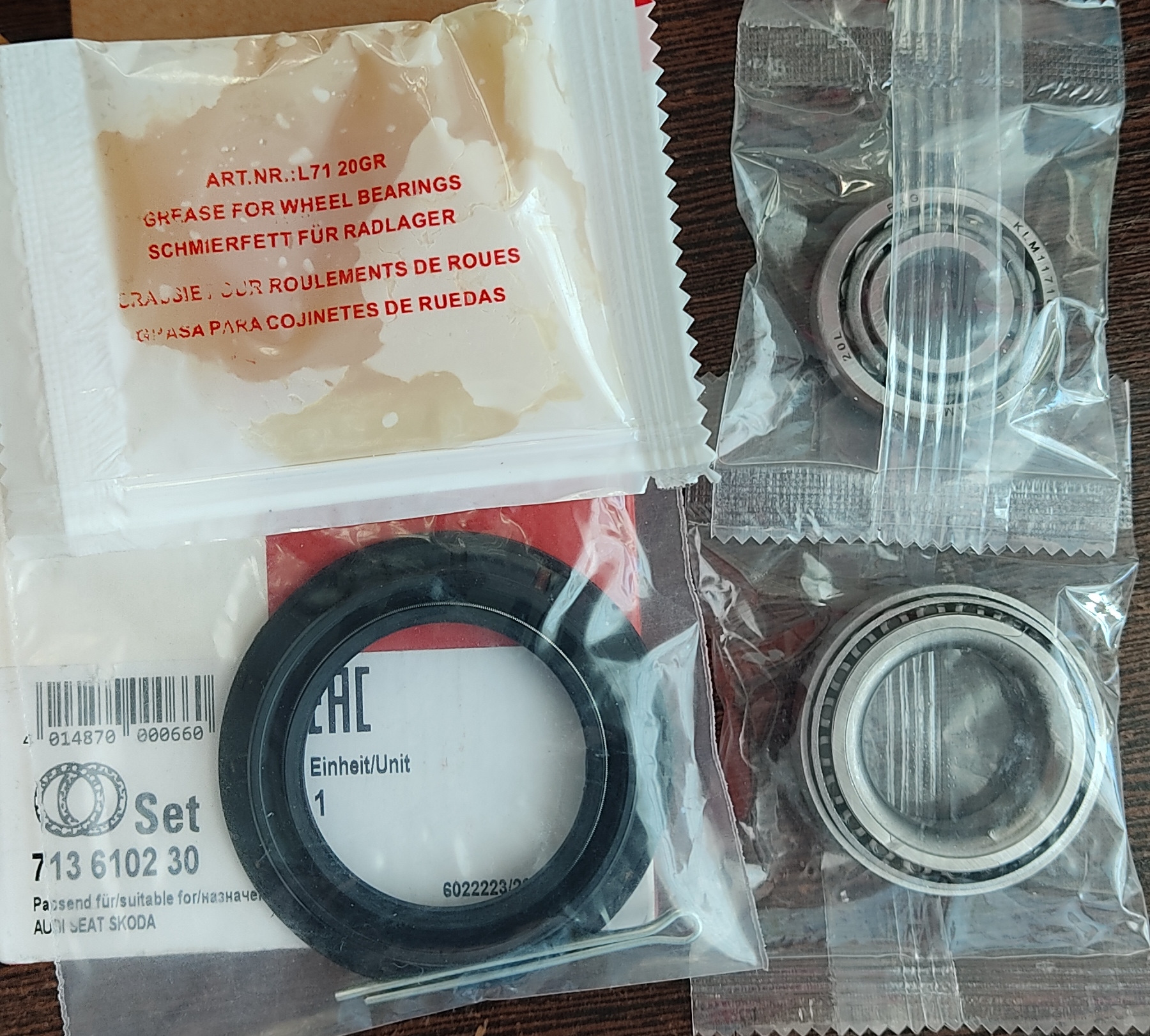

FAG 713610230 Подшипник задней ступицы (комплект) 1 169 ₽

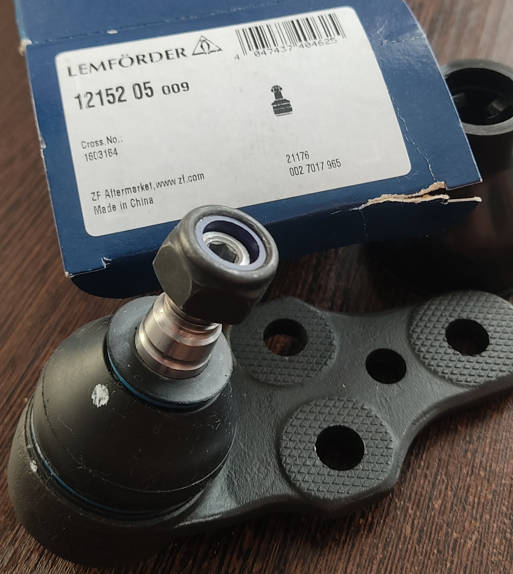

Lemforder 1215205 Опора шаровая 1 231 ₽

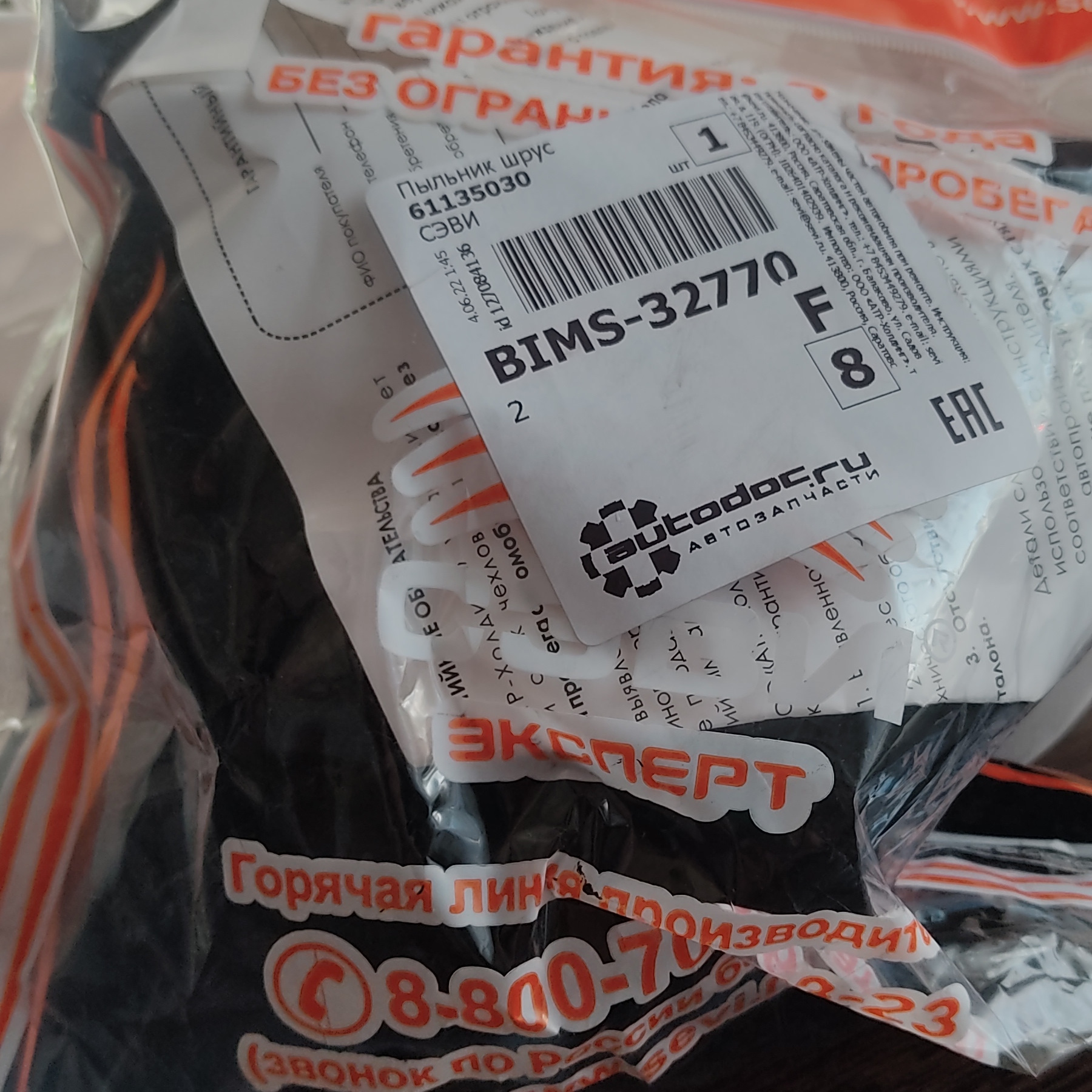

СЭВИ 61135030 Пыльник шруса 333 ₽.

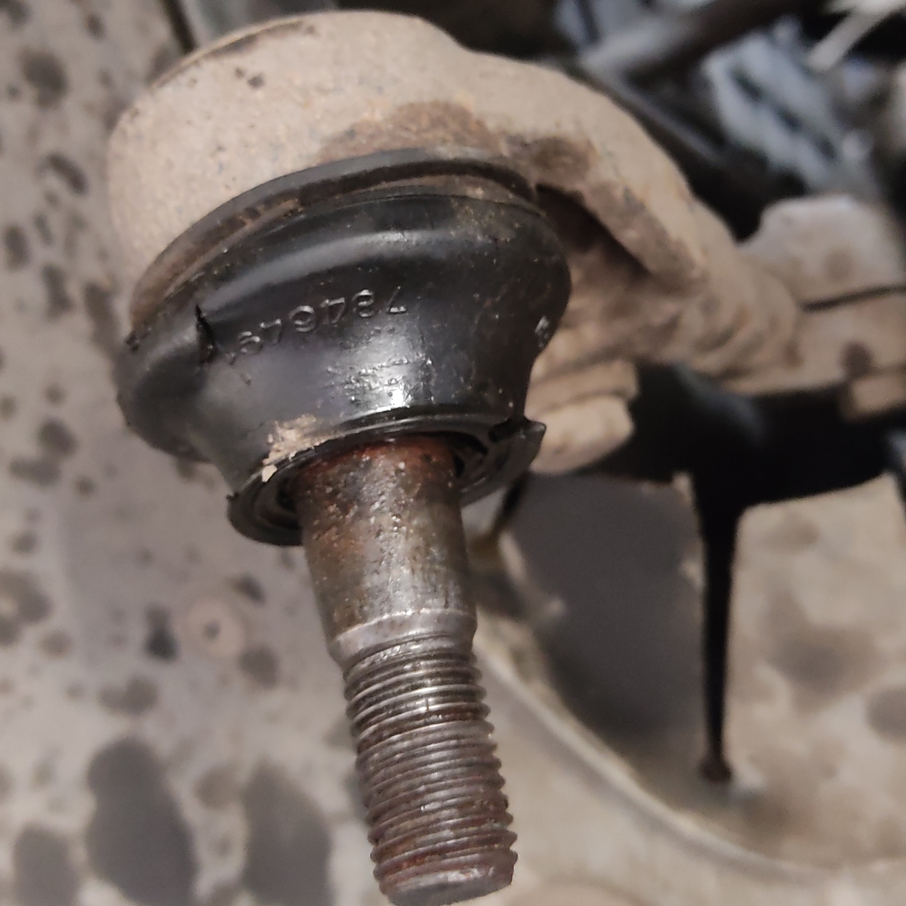

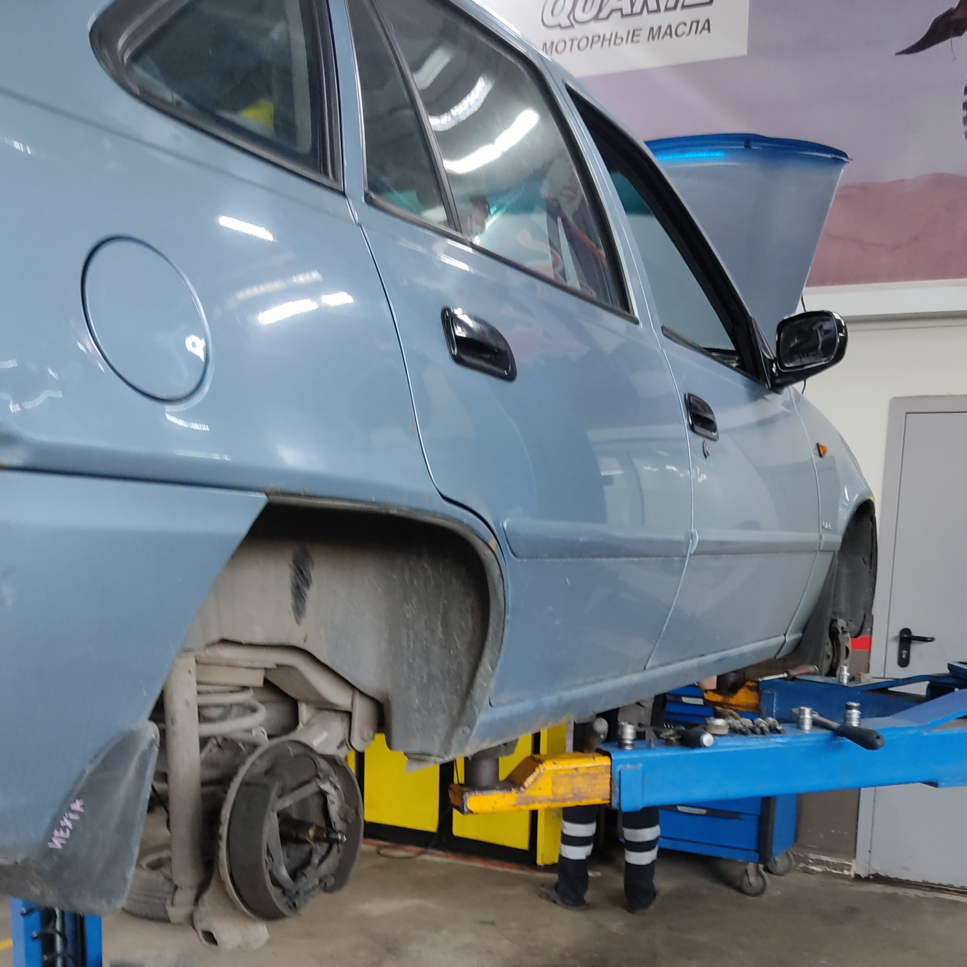

Приехали, поменяли. У старых подшипников на бортах ни надписей, ни следов надписей не обнаружилось. Шаровая болтается страшным образом, даже удивительно, что осенью я никаких люфтов у неё не заметил. Пыльник как пыльник, как выяснилось без хомутов, благо были хомуты в магазине и смазка была на СТО (что бывает не всегда).
Собственно всё. Дальше нытьё.
Всё было б хорошо, если бы не
Ну бывает, молотком приложили. Но я же вижу, что всё идёт своим чередом и мне машинку так и отдадут. Говорю мастеру. Мастер: "Ой, да пыльников не бывает, давайте менять наконечник". Давайте. "Ой, цена 1200 рублей, но сейчас в наличии нет". И всё как так и надо. И вообще, может я между их диагностикой и их ремонтом себе пыльник захерачил. Нет.

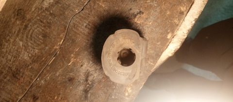

Потом человек начал тянуть гайковертом нашу стойку стабилизатора. Да, эту самую, где никакого момента не нужно, а нужно 38мм между шайбами. Резинки превратились в бублики. Ну не знает, ничего необычного, мали ли машин со своими премудростями. Попросил ослабить. Ослабил. Но исключительно на мой глаз, ибо "линейки" у него нет. Правильно, зачем в СТО штангенциркуль, не нужон он в СТО.
Поговорили на тему пыльника, без толку. Уезжаю. Машина жутко скрипит при движении. Волшебно. Возвращаюсь. Моего слесаря уже нет. Ну по нему и видно было, что он торопится. Подошёл уже другой, дядька в возрасте. Подняли. Скрипела противоскрипная пластина тормозного диска. Поправили. Дядька от доброты души принёс откуда то резинку пыльника и примастрячил вместо моего дырявого. Как оказалось, это вовсе несложно и даже быстро. Дядьке спасибо, осадочек остался.

Iljin хорошие, fag тоже хвалят особенно подшипники. Насчет шарового ставил ctr и тоже защита диска скрипела
Ставил на 60 тыс км такие передние ступичные.До сих пор работают.
Да, я в том числе и у тебя отзывы по ним подсмотрел
