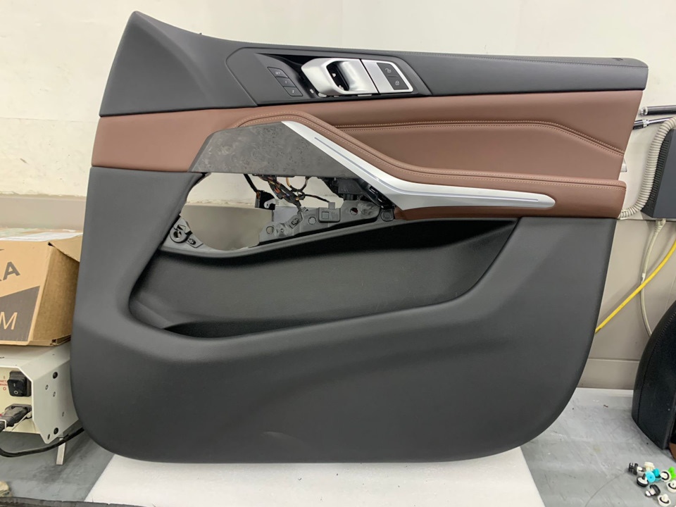

Всех приветствую друзья.
И так, как я писал ранее, я приобрёл сетки Аля БВ, хотел поставить их с родными колонками Харман, но многие люди мне написали, что это деньги на ветер, и колонки, которые предлагают обычно в комплекте к этим сеткам, однозначно играют не хуже (что для меня очень и очень важно) и подсветка с ними выгладит на много лучше и сопоставима с оригиналом.
Так как мне это писали люди, которые уже испробовали на себе лично эти колонки, я решил рискнуть и тоже заказать такие колонки и установить их в замен моих харман.
Далее я поехал в Вилар детейлинг и забрал от туда ранее оставленные сетки (хотел устанавливать там) решил установку сделать у официального дилера строго по регламенту с заменой всех пистонов и тд на новое.
Далее для наглядности сняли и сравнили родные сетки и Твитеры харман с чётками и пищалками аля бауэрс
Ну и начали установку:
Убедившись что все работает занялись всем остальным и вот результат:
И приступили к замене сетки на передней панели:
Ну и итоговый вариант как это все смотрится и работает:
Результатом я доволен, от оригинала не отличить. Звук на первый слух не изменился, поезжу послушаю и дам свою оценку чуть позже)

Я тож заказал с авито, пришло, начал ставить и решил проверить звук в сравнении со старым харманом, и в мое удивление динамики BW звучат хуже, ну реально хуже, а именно я бы не сказал что прям совсем динамики гно, но продаван клялся что динамики топ, ни одного возврата не было, я просто сам электронщик-авантюрист, и для сравнения включил музыку, установил регулятор Правый Передний канал, и менял динамики. в мое удивление звук был тише и высоких частот не хватало, ясное дело что высокие будут с пищалки идти, но реально по звуку BW оказались чуть хуже, далее я замерил сопротивление и вот что оказалось BW- 3.7 Ом, Harmann-4,6 Ом, вот тут стало всё на свои места, в общем эти динамики нужно вместе с уселком менять. поэтому возвращаю. Всем кто хочет ставить BW, возмите лучше 1 динамик для проверки и далее по факту будет ясно.

Мне официалы и меняли) ничего не сказали вообще про это. С гарантии может слететь только показатель по музыке… так как штатную систему заменил. А гарантия на музыку мне не нужна была уже в тот момент
