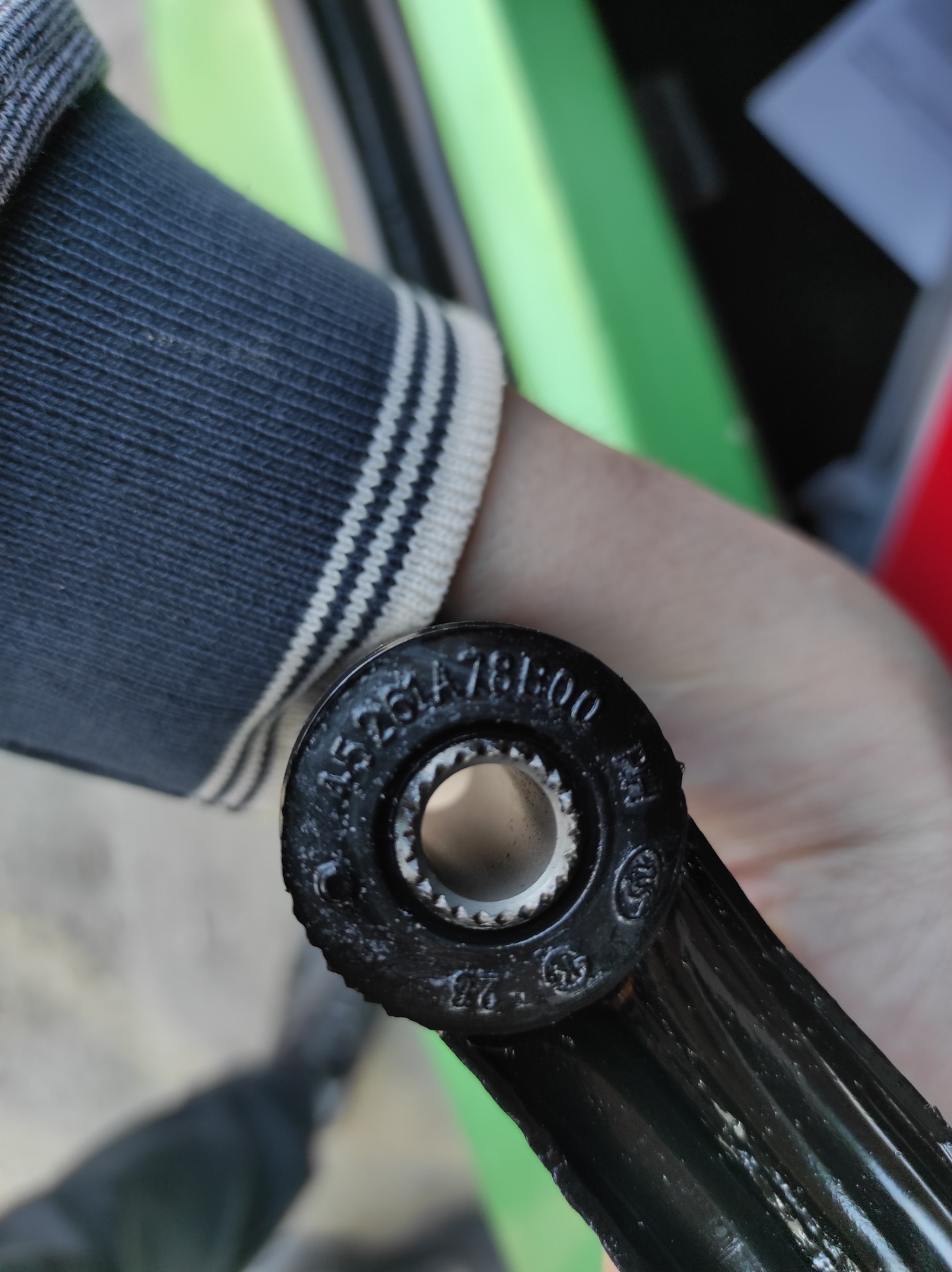

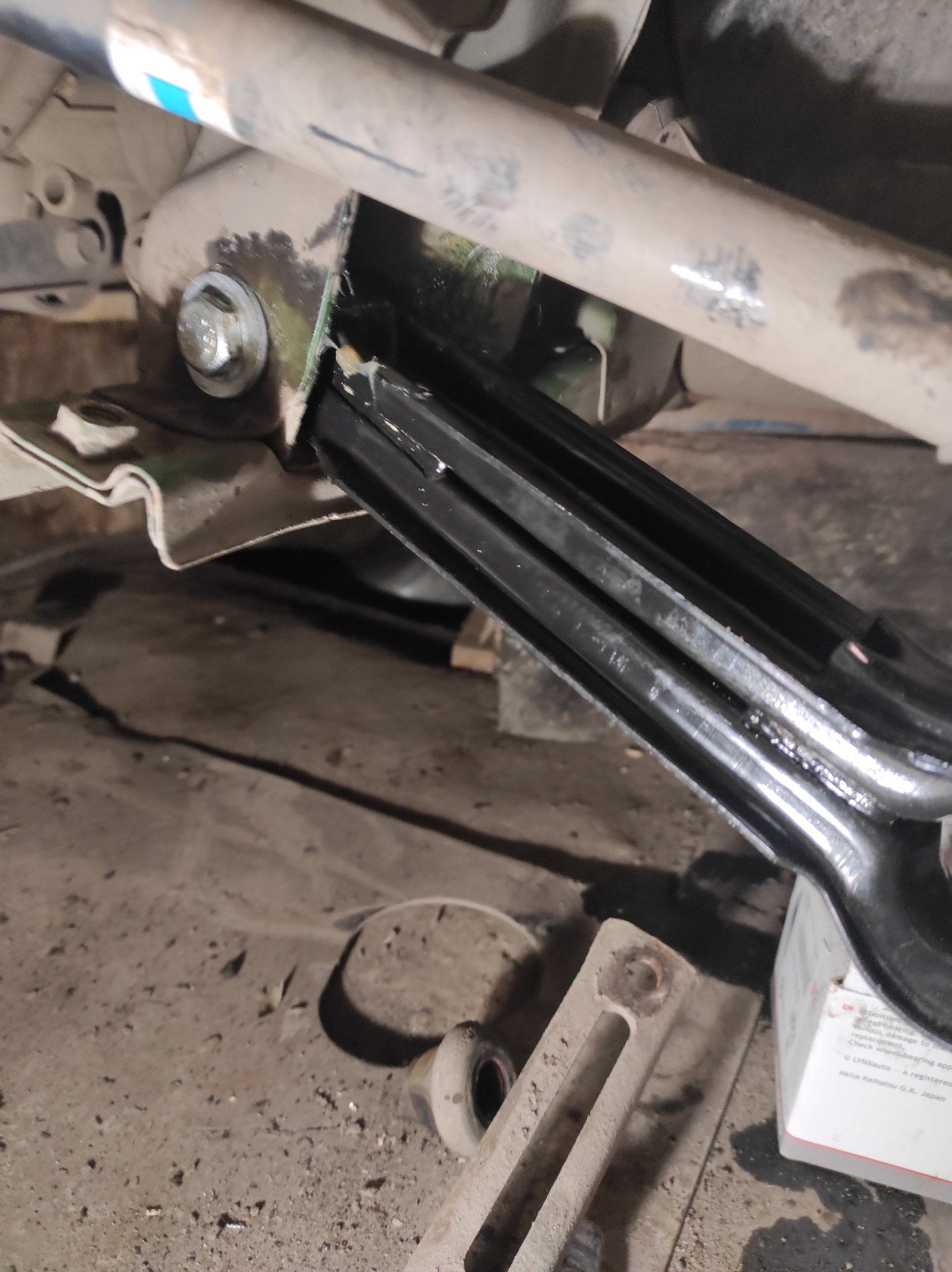

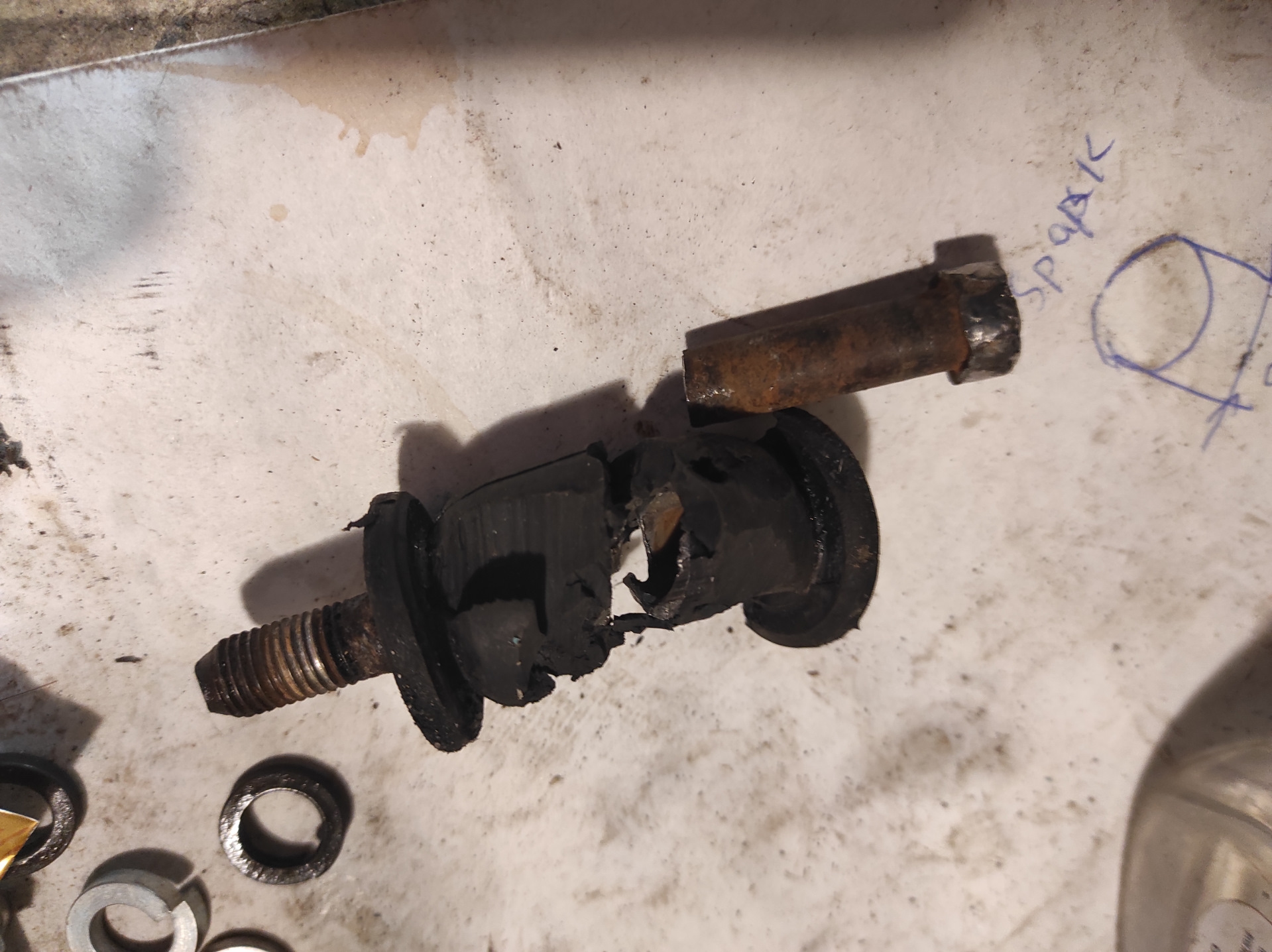

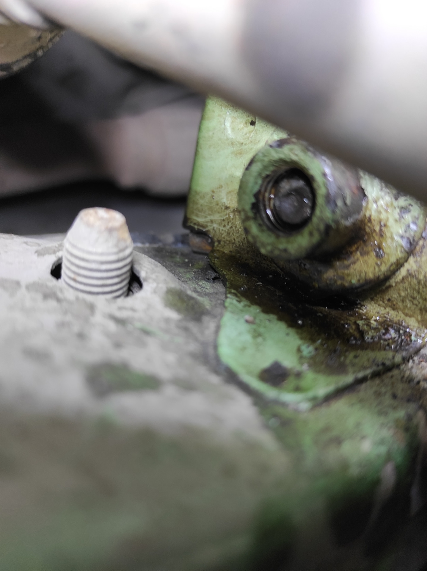

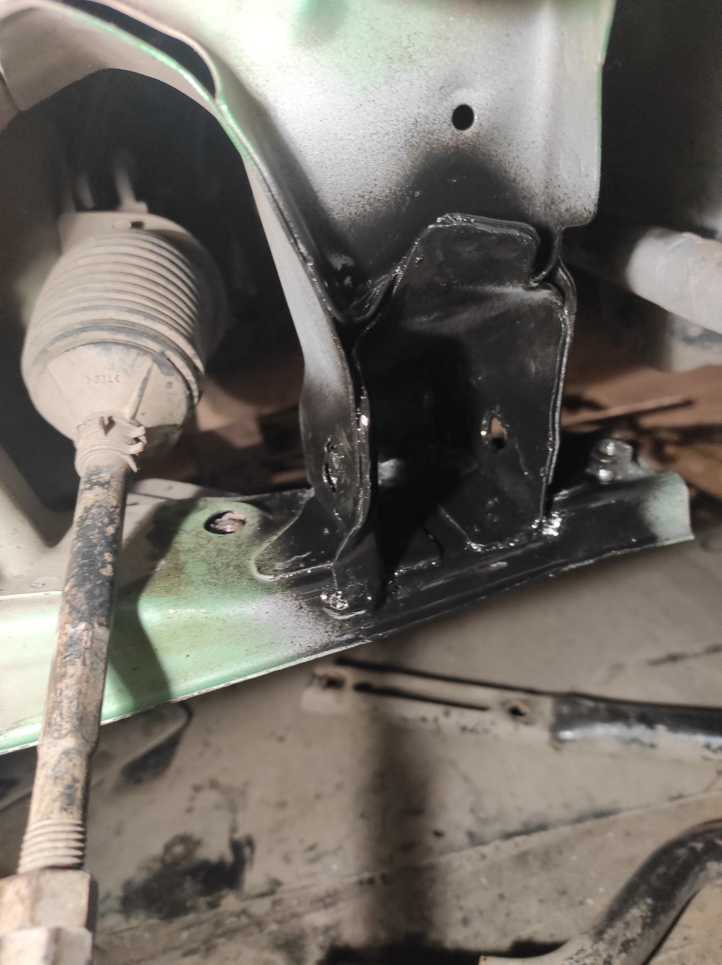

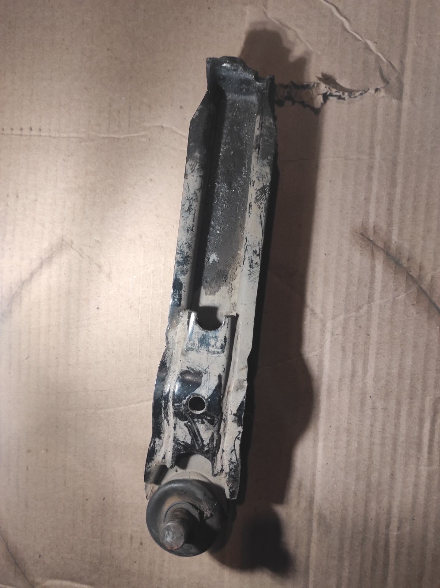

Срубил и высверлил вдольПо середине лобзиком распелилПоставил CTR CQ0088 и смазки набил в шаровую.Приварную гайку срубил зубилом, чтоб поставить обычный болт М10*80 класс прочности 10.9 шаг 1.5 обычный. Родные болты идут с мелкой резьбой их не удобно откручивать срывает голову, гайку легче откручивать когда прикипит.

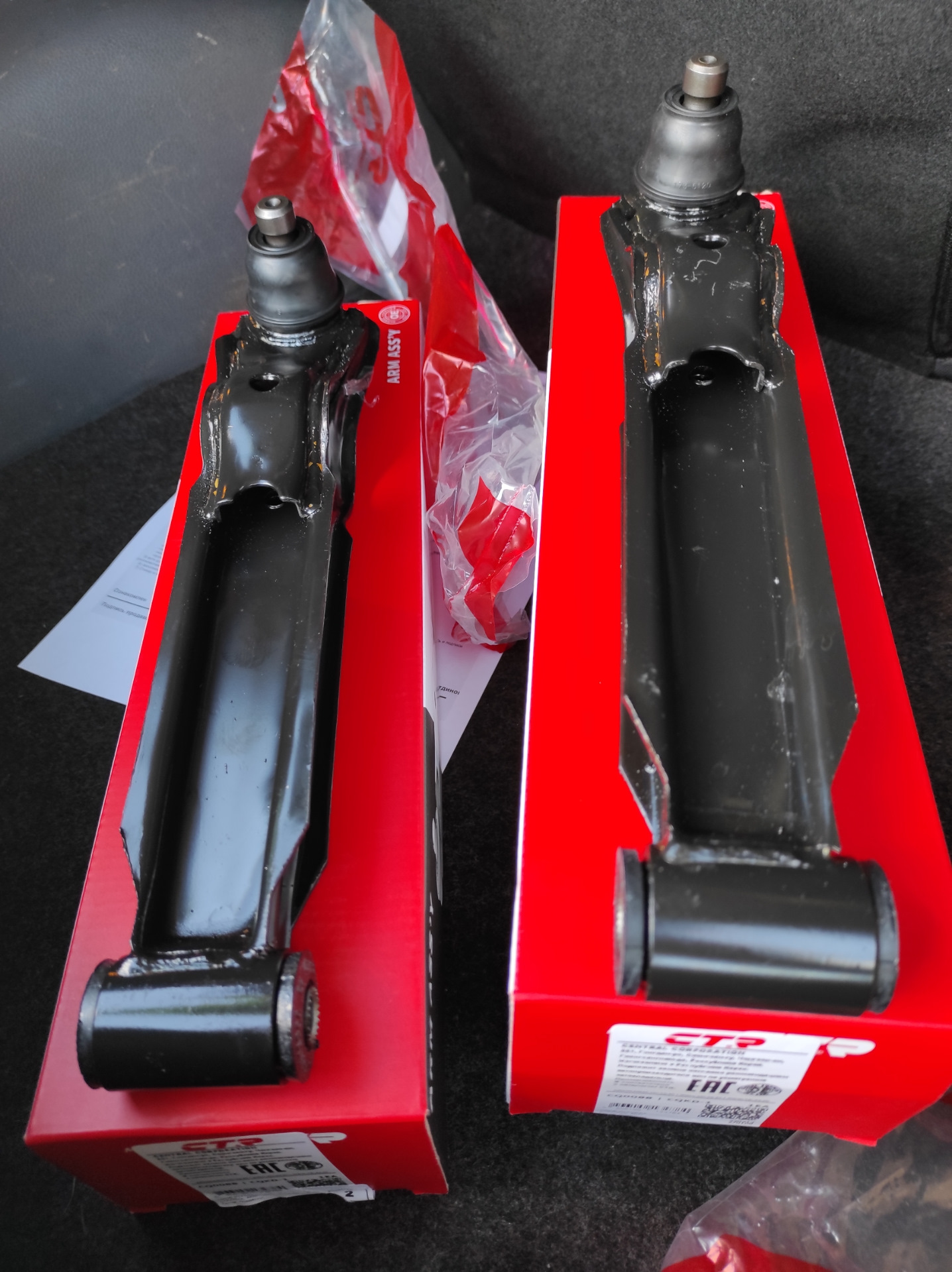

Здравствуйте!Как проживаю рычаги?Купили с такой же маркировкой, на швах, как и у Вас на фото присутствуют жёлтые пятна.Интересно, что это за сколы с желтыми пятнами?Посмотрела кучу фото, такие пятна только на рычагах CQ0088, a на старых номерах CQKD1 у всех швы ровные черные .
Спасибо Вам больше!Мы отправили фото оф.представителю, они отправили технологам и решили взять на экспертизу.Видимо сейчас много подделок.Попробуем Brave)
