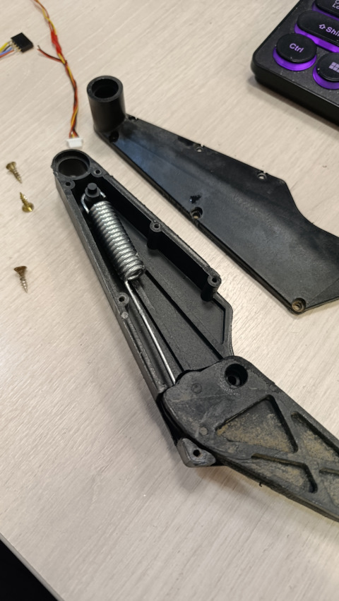

В один прекрасный день фронтовой механизм автобокса издал звук "щелк" и больше не держал крышку и по-человечески не закрывался, крышка стояла наискось.
Сегодня скинул механизм.
Состоит он…
Мда. Тот случай, когда чем проще — тем лучше. Никогда не доверял этим пластиковым петлям и замкам. На моём боксе телескопические подпорки с механизмом, как у авторучки, стальные. И обычные накладные замки-затяжки. Ломаться тупо нечему. Да, нет двустороннего открытия. Да, открытие и закрытие — это процедура с отщёлкиванием 7 замков. Зато работает, всегда. И можно напихать внутрь всего под завязку и хорошенько придавить, особенно после того, как количество замков накидных увеличил с 2 до 6 по всему периметру. Ну а подпорки ломаться нечему — разве что из самого бокса их выломает с мясом)) Видел запись одного путешественника, когда у него пластиковые замки на ходу сломались. Благо не на шоссе. Собрал разлетевшиеся шмотки и в итоге бокс по кругу скотчем перематывал. Офигенно удобно и надёжно)

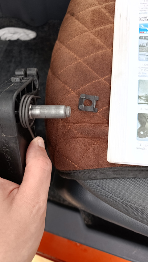

Снял педальку, смазки на валу кот наплакал, но минимум присутствовал. Все очистил, покрыл синей высокотемпературкой и воткнул на место.
Фото стопора и правильного положения пружины для наглядности…

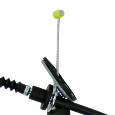

Последние пару дней при работе педалью сцепления были какие-то скрипы, в определенном положении.
Трос уже не родной, поэтому сразу подумал что ему пришел кирдык — возможно начал пушиться у бобышки.…

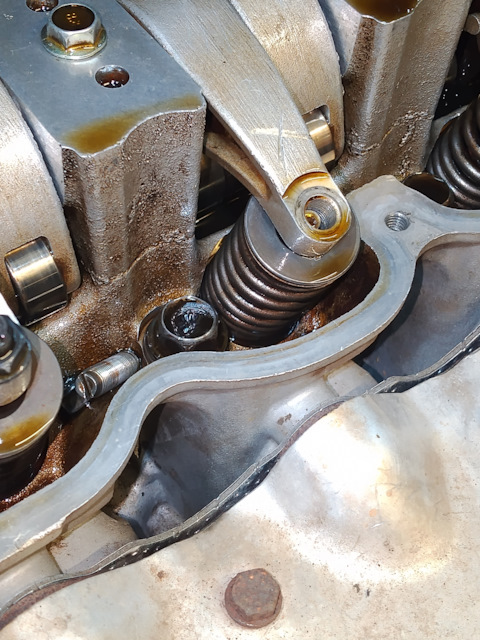

Пошел на обгон, затык, чек, стук скорость 90. Вырвало шпильку регулировки клапана. Ось выдернул в сторону модулятора. Заменил и дальше в путь! Между делом нашёл причину запотевания правой фары. Там б…

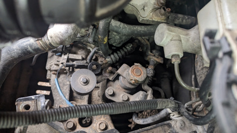

Весь процесс описывать не буду, разбирать и снимать не так геморно, как собирать. Без подъемника или ямы действо конечно максимально удручающее. Больше морально, но и синяков поставил знатно.
Прим…

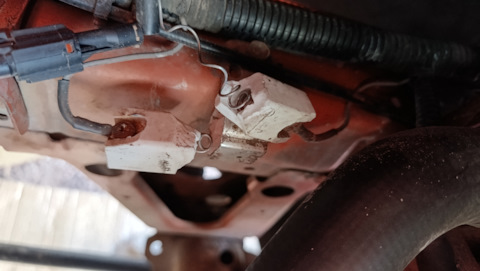

Активно занимаюсь коробкой, когда снимал — задел сей девайс, внутри пружина, снаружи изолятор-корпус. Не в курсе, за что эта приблуда отвечает? Находится у левой фары на кронштейне.

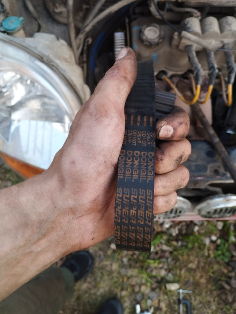

Перед путешествием заменил ремень ГРМ. Стоял Dongil Superstar, тот самый, который типа не очень. Пробег на нём 85т.км. Судя по виду, ещё тысяч 20-30 точно прошёл бы.
Ролик старый GMB с черным пыльни…

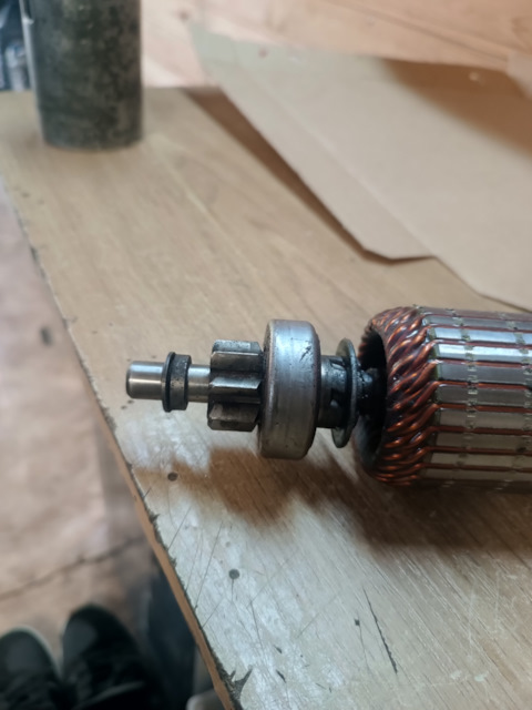

Недавно перебирал стартер, заменил в нем многое, но нормально он отработал где-то полгода, появился шум и бряканье на холостых, иза не той вилки бендик гулял по валу, это я после разборки выявил. А т…

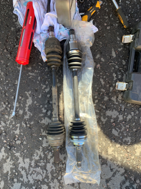

И снова здравствуйте.
Установил, левый такого же соответсвенно бренда как и правый.
Все что могу сказать, правый привод проехал 17к все норм, левый 8к все норм. Шума нет, пыльники целы. Катим дальш…

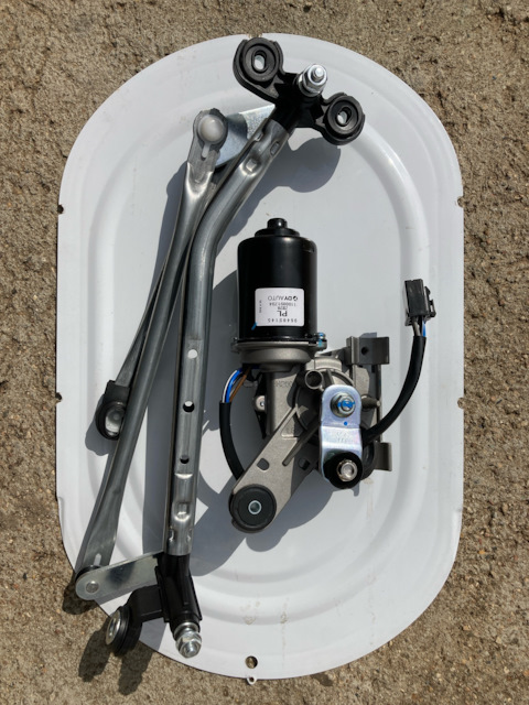

У нас тут была неделя дождей, и в один из дней жена приехала с работы и говорит, что дворники всё. На полпути остановились и всё. Еле доехала. С утра спустился — еле-еле докрутились до нуля и озябли…

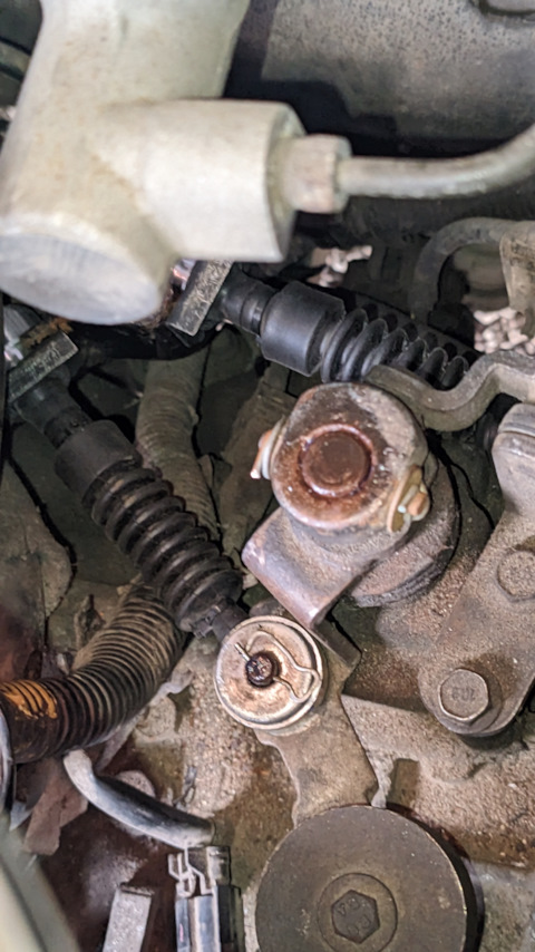

Сегодня вставил новые троса КПП, взял Metaco, по качеству исполнения на высоте. Резиновые сайленты на подкапотный "вертолет" монолитные.
Все делал в одного, потихоньку протискивая под ка…

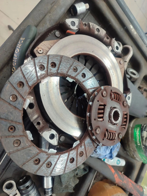

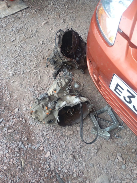

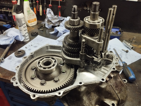

Наконец дошли руки до ребилда КПП.
Имеющиеся проблемы:
Стрёкот на нейтралке при отпущенном сцеплении (давно)
Шуршание выжимного при выжатом сцеплении (недавно)
Визг сцепления, если травить сцепу на…
Ехал с работы, притормаживаю у колейного участка — всегда скидываю там с 5 на 4. А не скидывается. 4 как будто вообще нет.
Ну думаю ладно — 2я на понижение и задняя тоже иногда делали мозги, люфт руч…

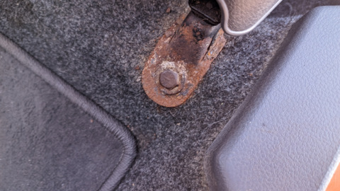

Спарководы, признавайтесь — тоже есть такая беда? Притом что ковры я спереди частично вскрывал год назад — там все чисто и сухо, ни намёка на ржу.
Когда салон более-менее ухоженный, эта деталь п…

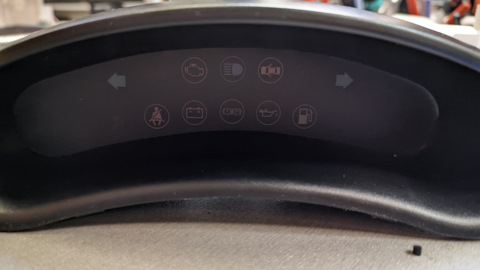

Еще с момента покупки бесило, что лампа ну никак не хочет реагировать на ручник.
Проверил сначала мультиком саму кнопку ручника — реакция на размыкание есть.
Полез в приборку, думаю — вряд ли, но в…
