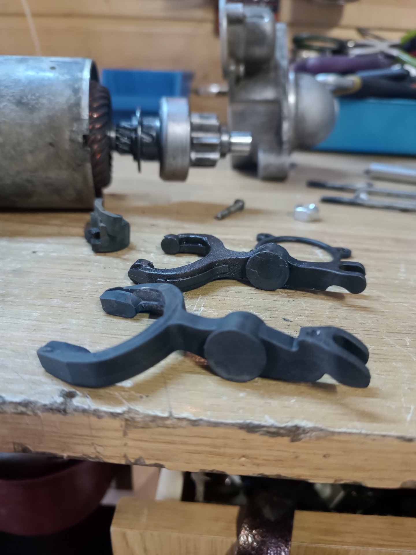

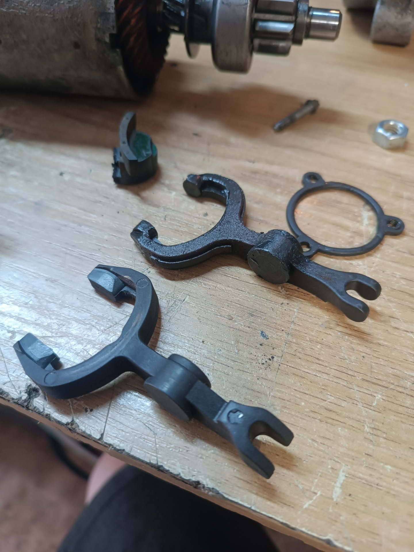

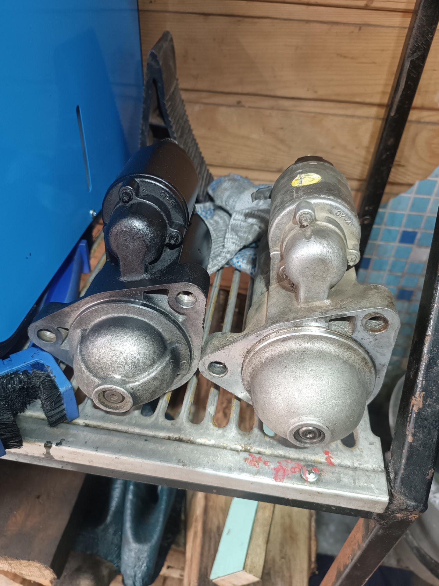

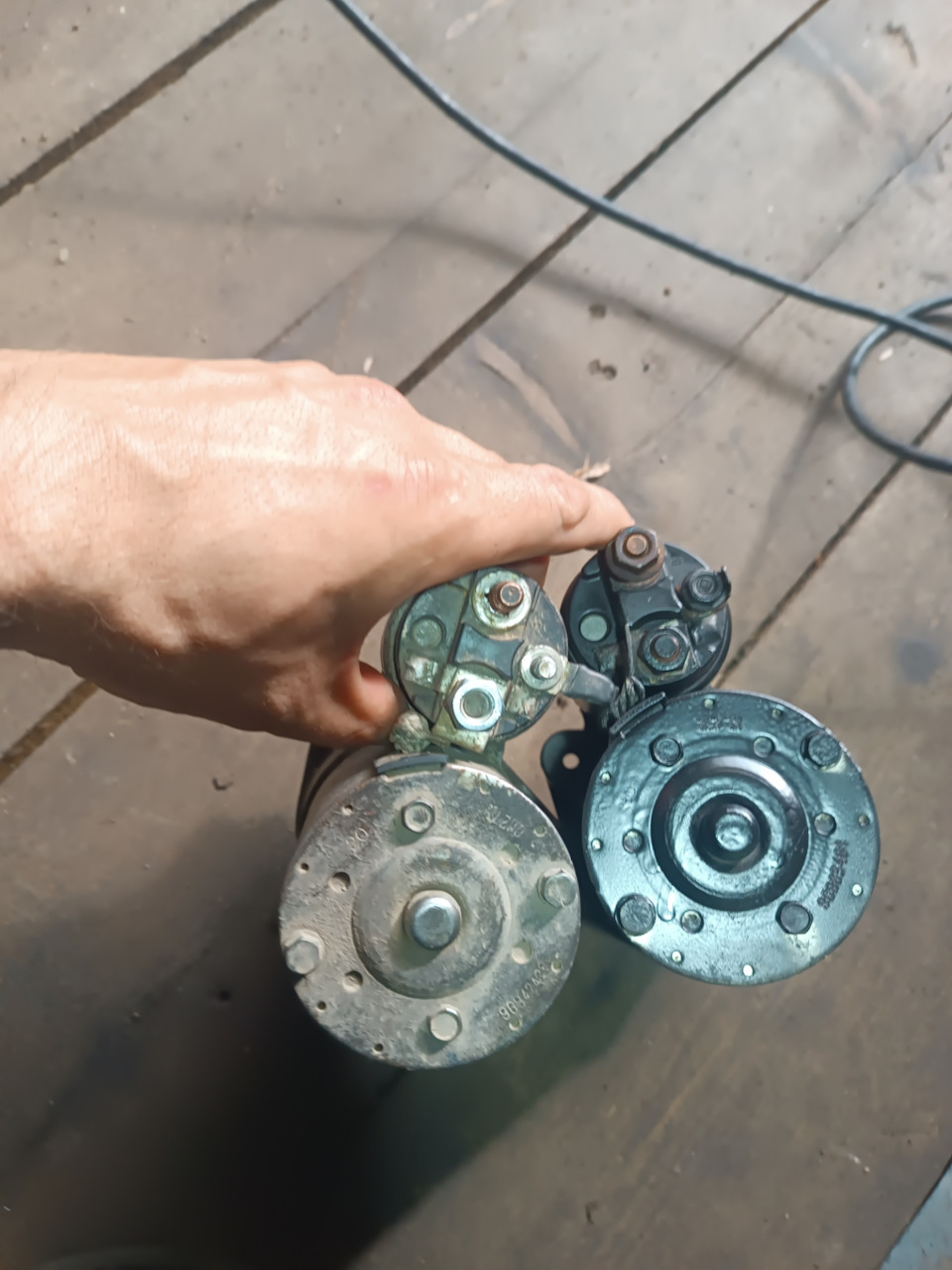

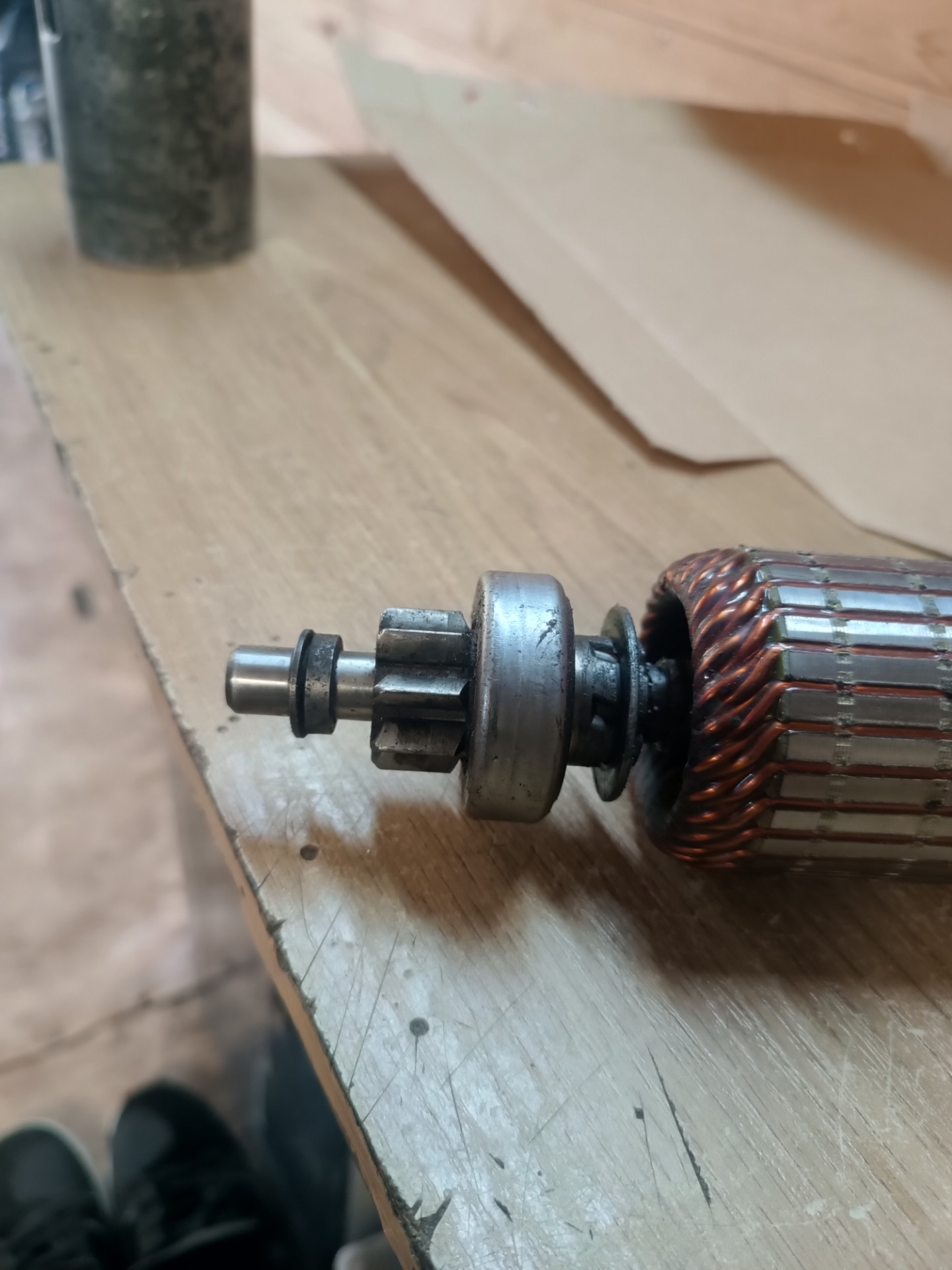

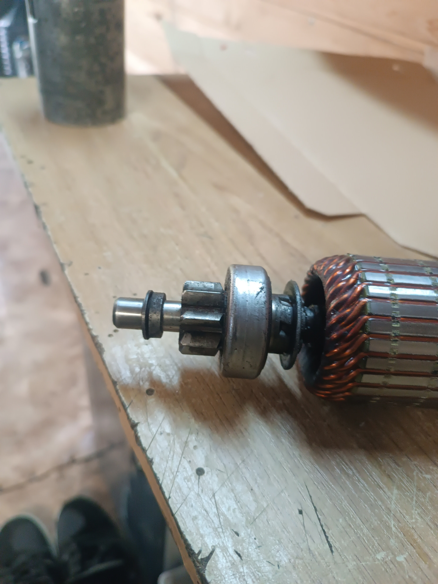

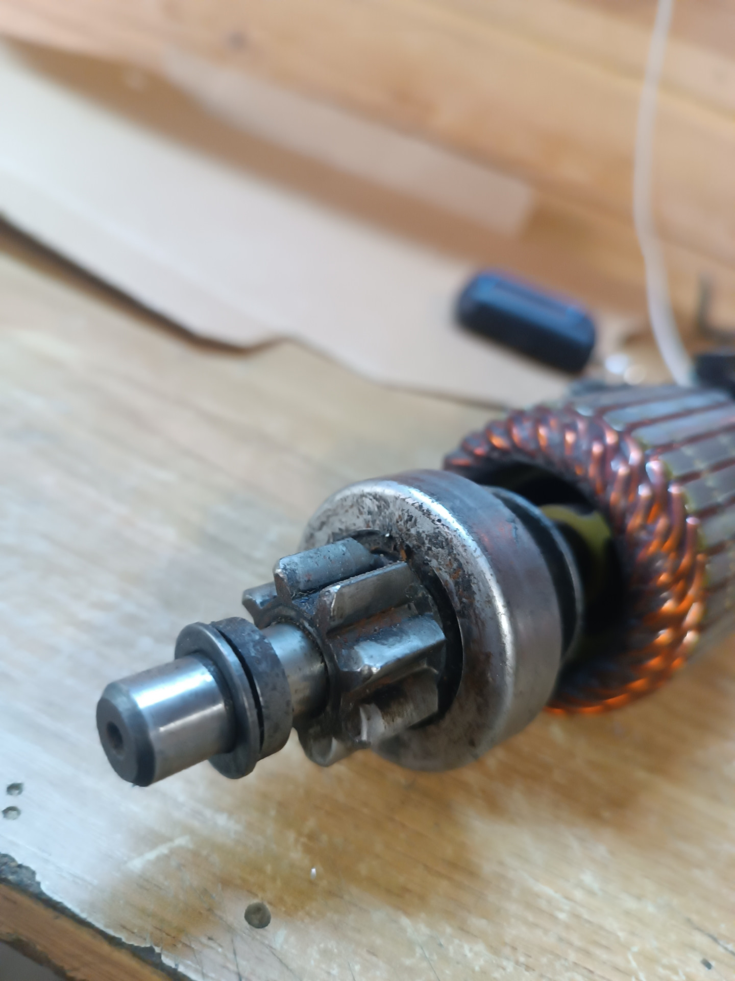

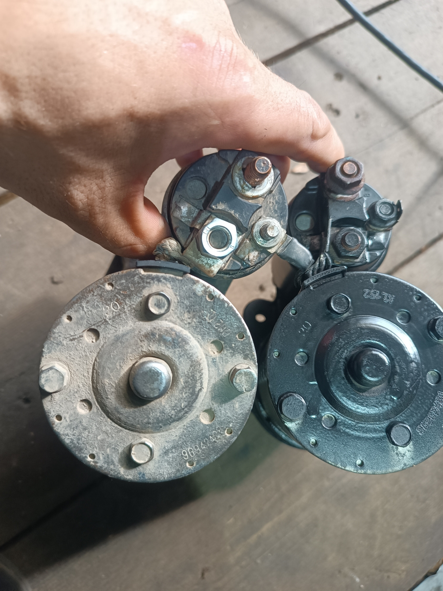

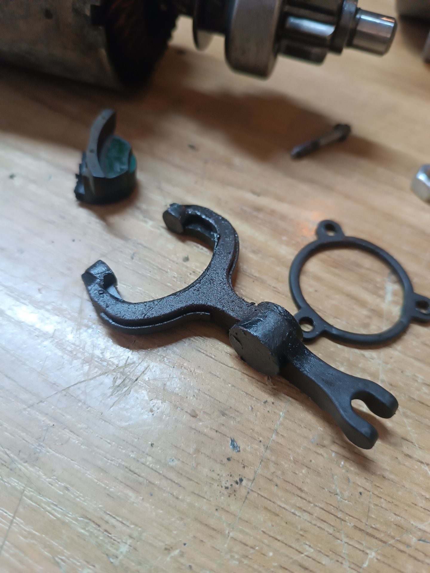

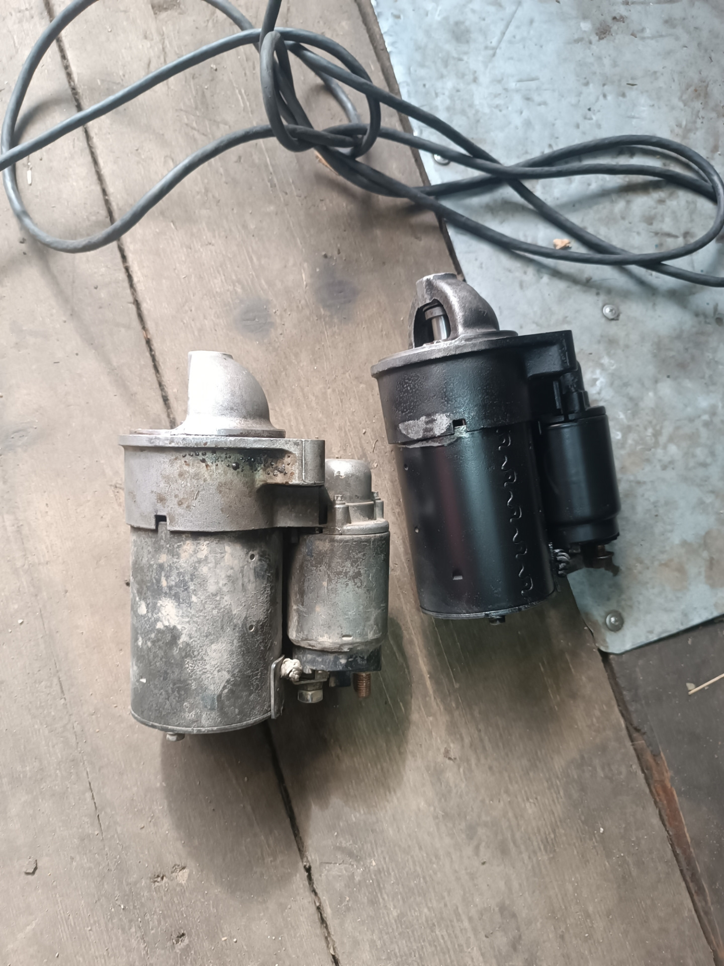

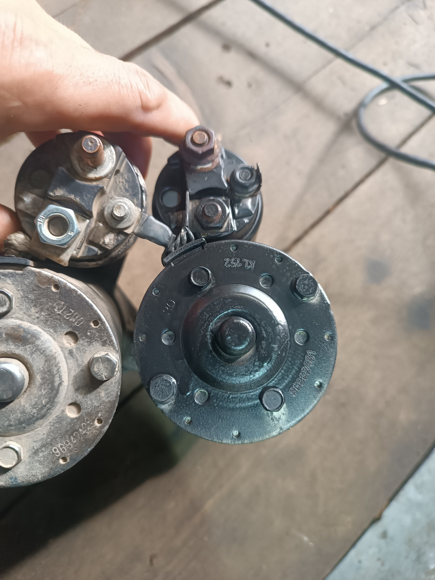

Недавно перебирал стартер, заменил в нем многое, но нормально он отработал где-то полгода, появился шум и бряканье на холостых, иза не той вилки бендик гулял по валу, это я после разборки выявил. А так заказал контракт и поставл целиком. На старый вернул родную вилку и он пошел про запас.

Есть конечно, ну я не считаю хорошей идеей брать новый китайский стартер за дорого. Я лучше контракт куплю или старый отремонтирую. Был опыт с жигулями, где 80% новых запчастей шлак.
