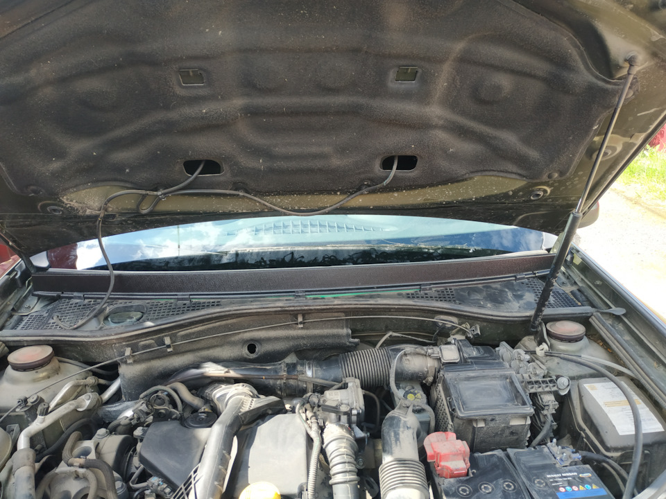

После того как разобрался с частичным успехом с прокладками, решил заменить жабо, так как жабо от PT Group, которое я ставил год назад, стало сильно отходить от правого края и из за этого правый дворник 50 см плохотам помещался.
На замену взял жабо от РА, которое без этих ушей по краям. Вместо них поставил штатные заглушки и теперь дворник правый нормально лежит на стекле. Было относительно тепло, поэтому резинку вставил без всякого фена, обрезал по краям, а потом под неё засунул край жабо, противоположный край пришлось по краям, как и у многих притягивать стяжками к черным решеткам воздухозабора.
Есть щель между штатными заглушками по краям и самим жабо, но не особо в глаза бросается
