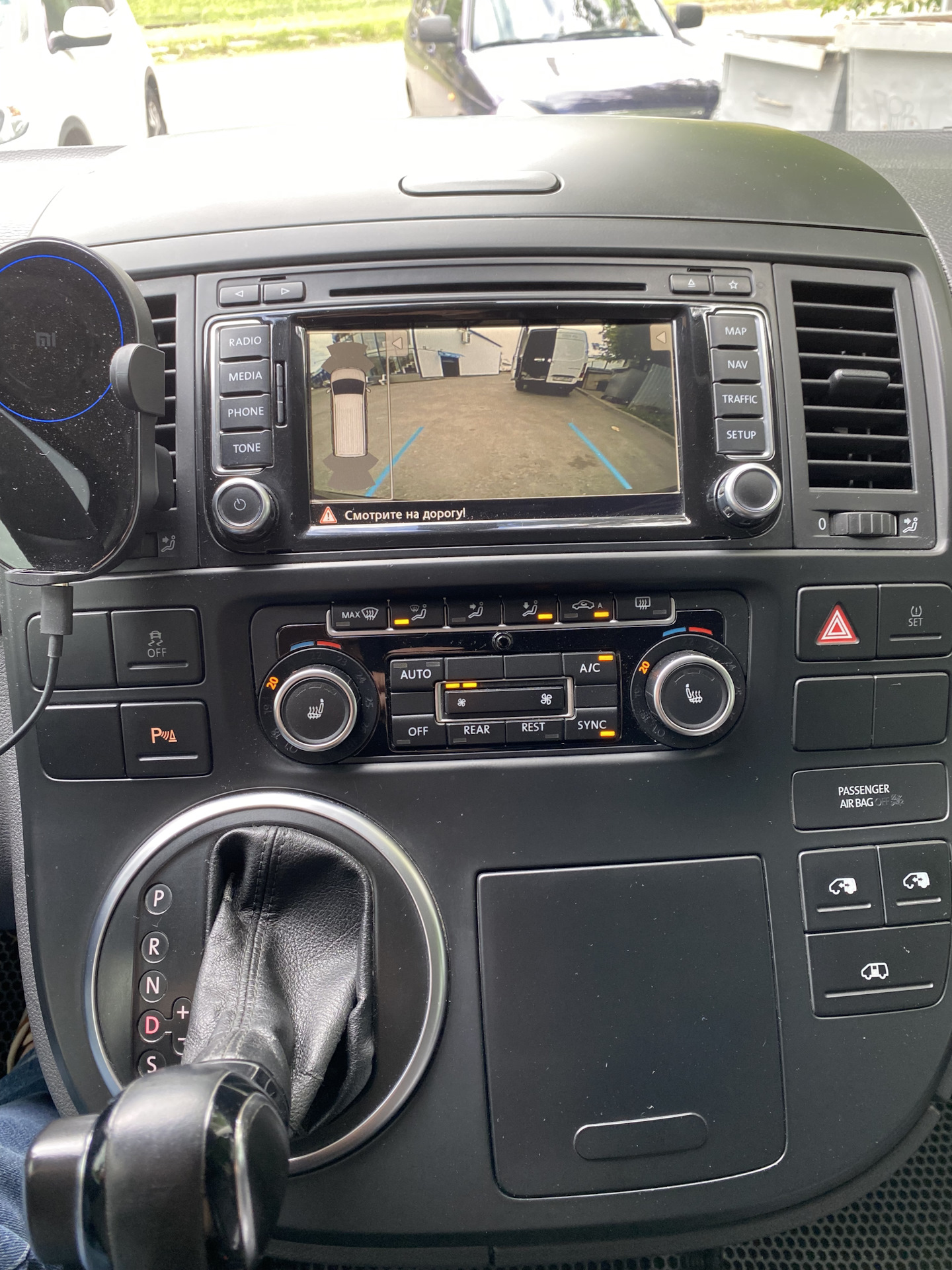

Проблема была в том, что при установке камеры заднего вида она выключалась при переводе селектора из положения задней передачи, а парктроник продолжал отображаться до достижения скорости 10км/ч, а по уму камера должна работать так же.

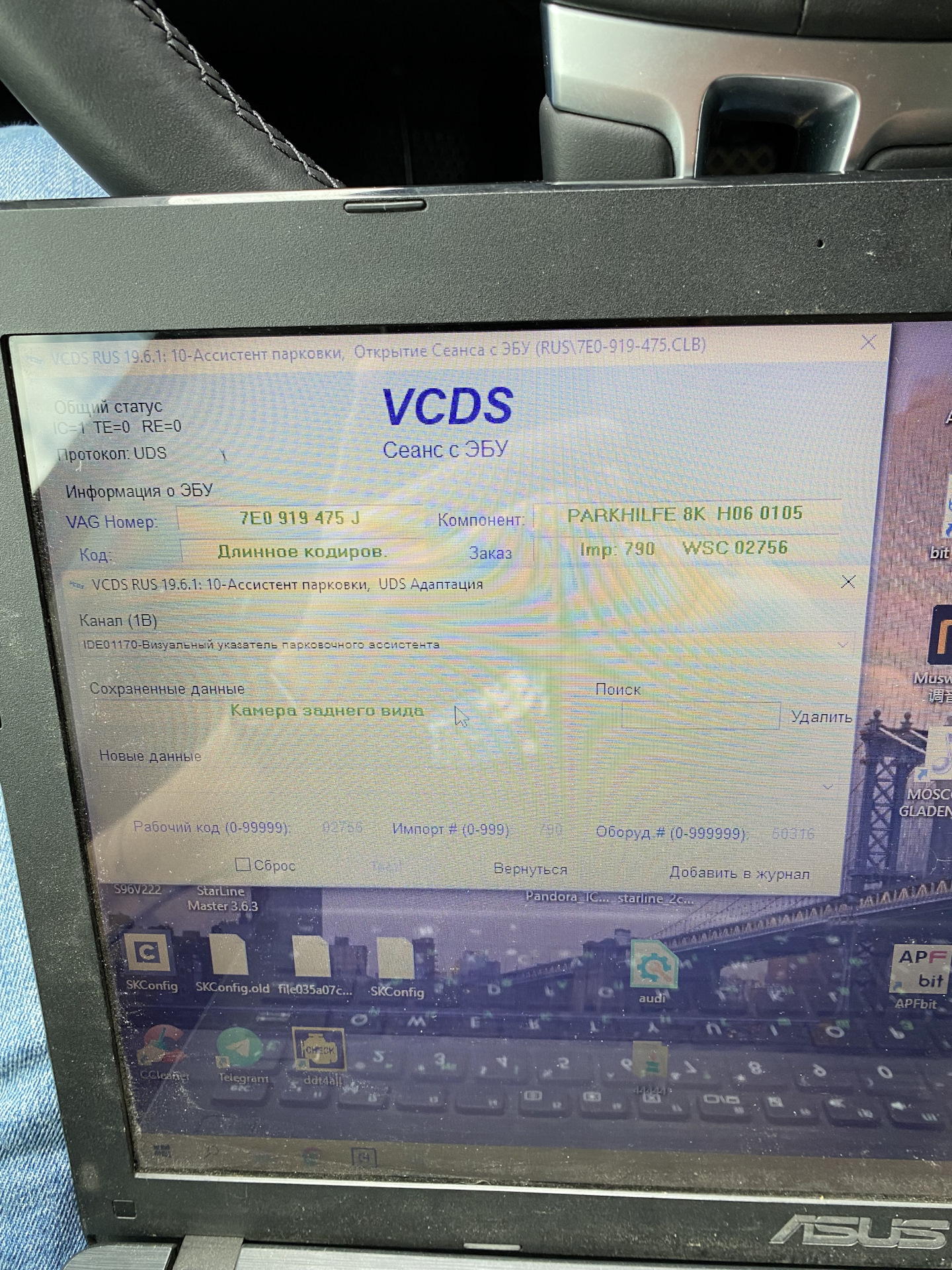

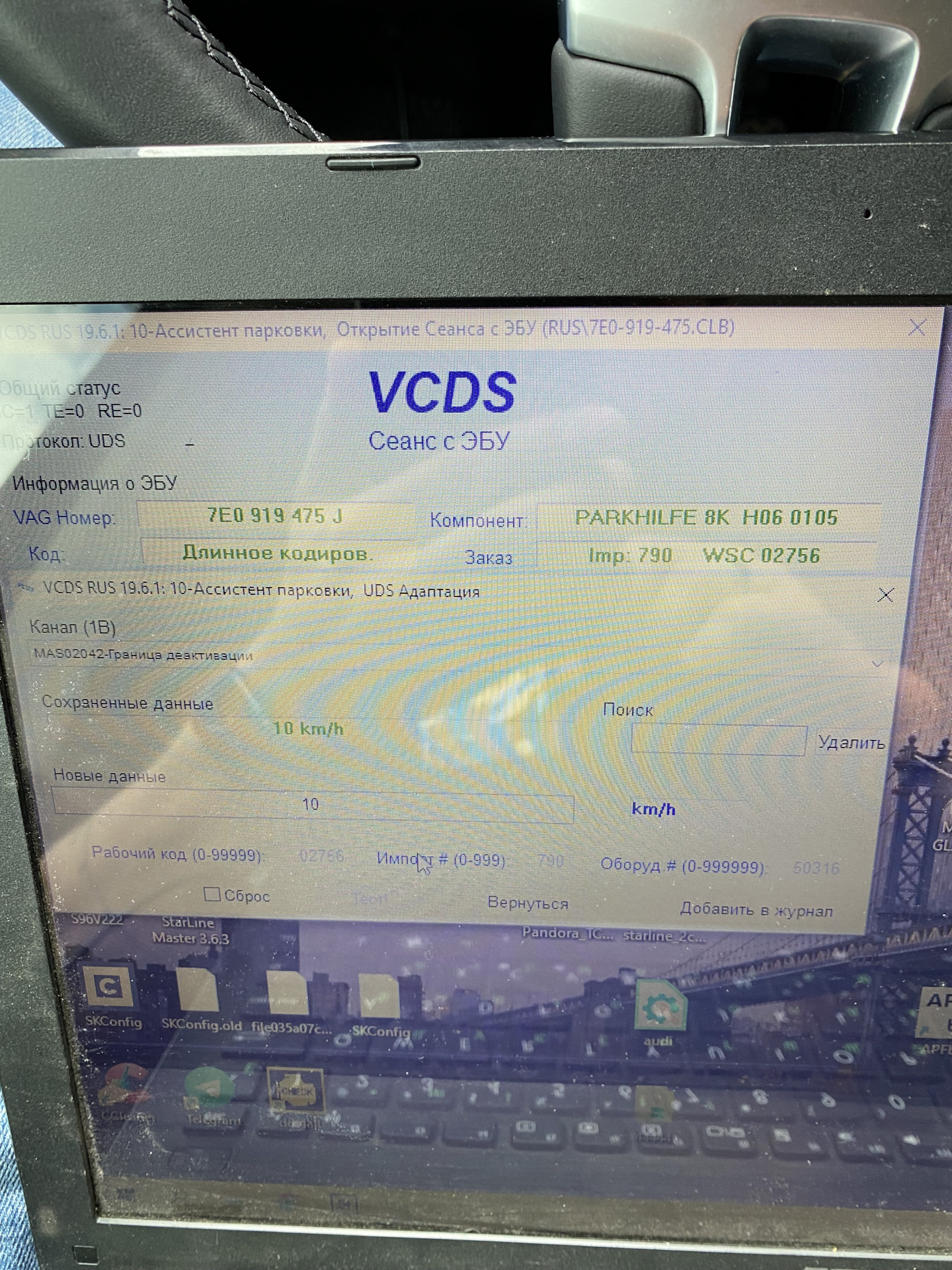

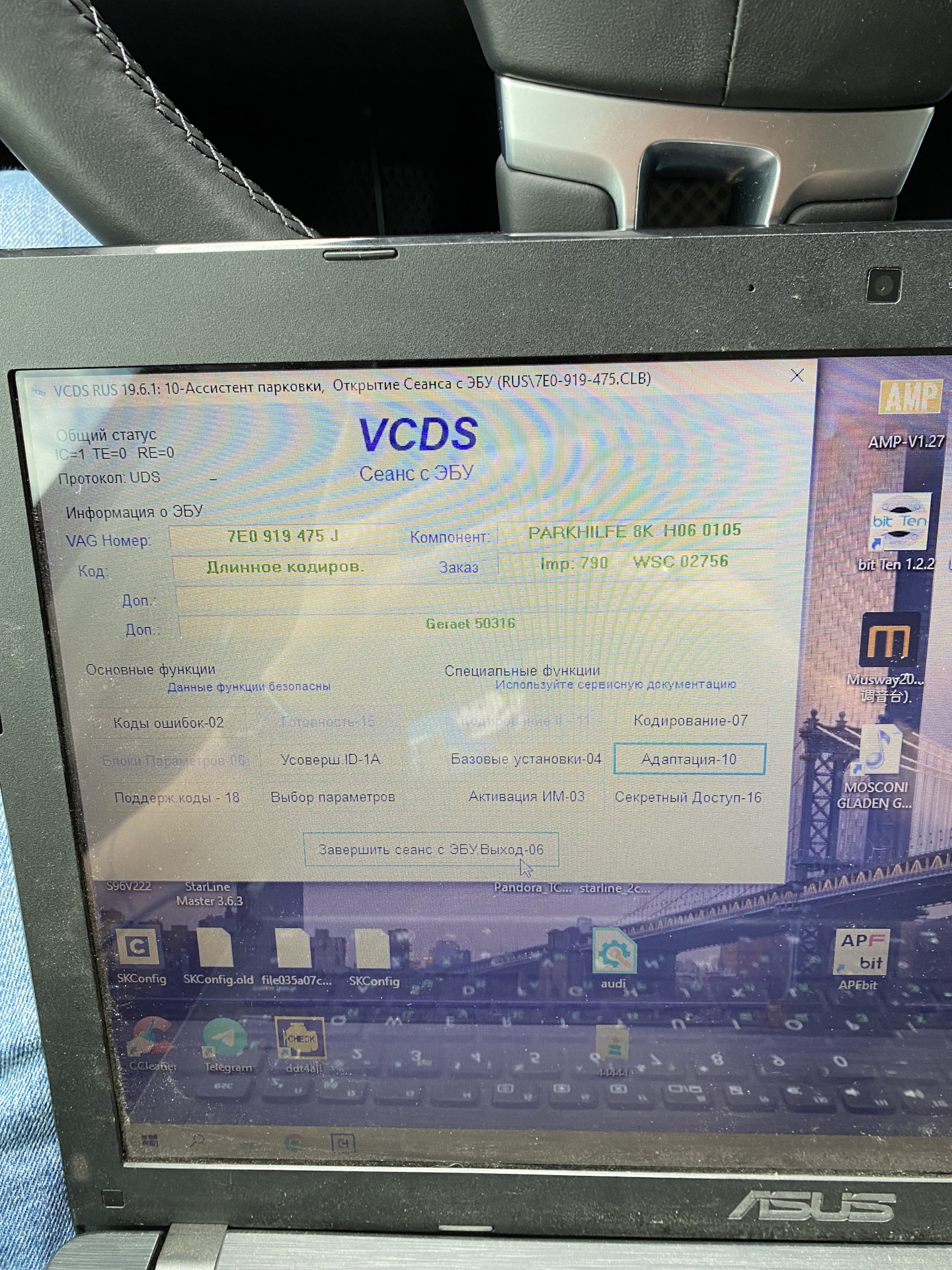

Так вот, кроме кодирования камеры в 56 блоке, заходим в 10 блок (парктроник) — кодирование — ставим галочку в 0 байте — камера заднего вида установлена. Дальше заходим в адаптации, там же в 10 блоке и выбираем канал — визуальное отображение, по умолчанию стоит вариант «автоматически», меняем на «камера заднего вида» и вуаля, камера работает до достижения заданной скорости, которую кстати можно изменить там же в адаптациях, последний канал, по умолчанию 10км/ч!
