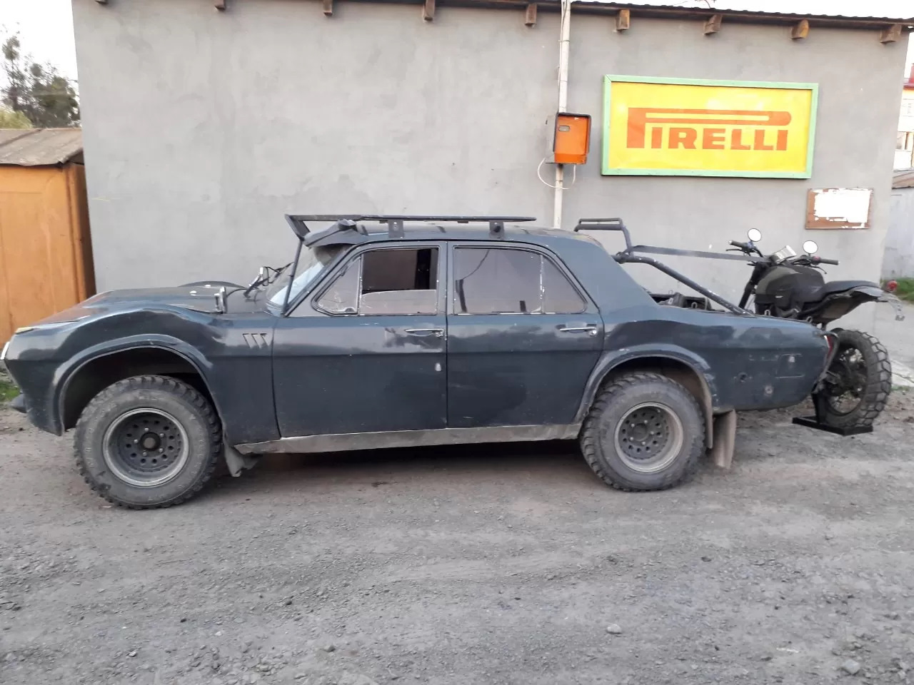

265ая АТшка))) Будет делать пикап из нее, уже полностью разобрал заднюю часть, отрезал половину потолка. Он занимается мотокроссом и есть потребность в грузовике, а т к интерес есть сделать из волги нечто трешовое и интересное, почему бы не попробовать)
